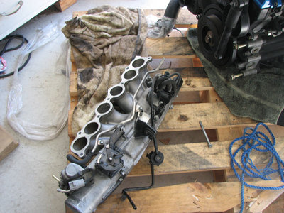

Hallo,
hat eine AT TT eine erhöhte Leerlaufdrehzahl beim Kaltstart bei niedriger Außentemperatur,
meine Supra läuft mit so ca 550U/min konstant, kommt mir etwas wenig vor? Muß bzw wie kann ich die Drehzahl erhöhen?, gibt es ein sowas wie ein Leerlaufregelventil in der AT?
Gruß Daniel
JZA80 Forenmogul
JZA80 Forenmogul
Beiträge: 944
Danksagung erhalten: 8 Mal
Leerlaufdrehzahl zu niedrig!?
Ja, das gibt es.. Es befindet sich hinten auf der Innenseite von der Ansaugbrücke..
Eine Reinigung bewirkt Wunder.. ;)
Charliebrown81
Beiträge: 187
Beitrag von Charliebrown81 »
hi,
sieht bei mir anders aus
JZA80 Forenmogul
JZA80 Forenmogul
Beiträge: 944
Re: Leerlaufdrehzahl zu niedrig!?
Ok.. VVTI.. Dann Drosselklappe reinigen..
