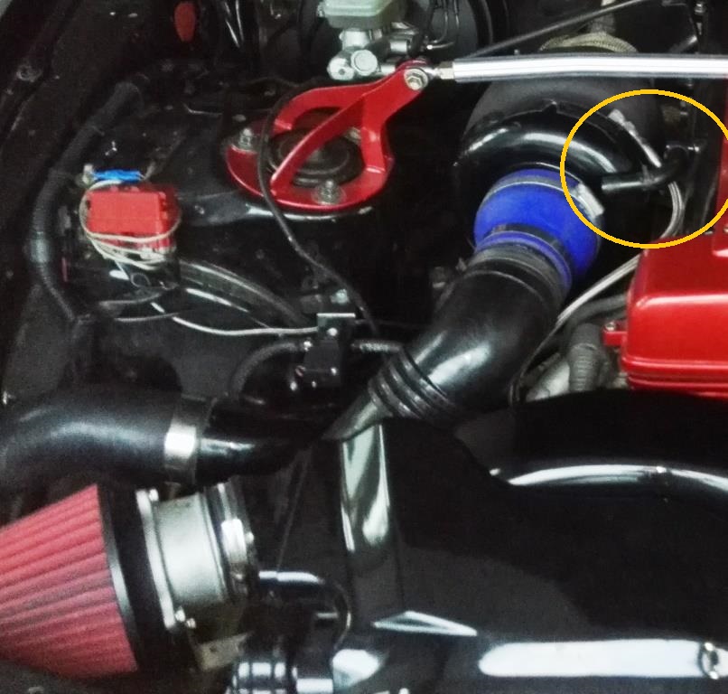

Aktuell sieht es in meinem Motorraum so aus
Die Entlüftung noch in der Luft herum wie man sieht.
Diese würde ich gerne in einen Oil Catch Tank führen und von da aus zurück in das Ansaugrohr des Luftfilters.
Nur habe ich da zwei kleine Probleme:
1. der aktuelle Schlauch auf der Entlüftung (Original) hat 11mm Innendurchmesser. Ich finde aber überlicherweise nur Catch Tanks mit 9mm oder 15mm Anschluss. Was hat also der originale Ausgang am Motor für einen Durchmesser? Einen neuen Anschluss mit Fittings möchte ich da nicht einbauen.
2. Womit habt Ihr die Rückführung bzw. den Anschluss in den Luftfilter realisiert? Ich habe bisher nur selbstdichtende Anschlüsse gefunden, die in Samco-Schläuche integriert werden können. Aluminium Adapterstücke (T-Stücke) haben alle einen 25mm Anschluss, viel zu groß also.
Habt Ihr Euch ein Ansaugrohr mit Anschluss anfertigen lassen, oder gibt es andere Bezugsquellen? Am liebsten würde ich das Ansaugrohr ja ersetzen, ich finds aktuell schon ziemlich häßlich

Warum zurückführen? Beide Seiten zum Catchtank und fertig! Is doch leichter...

Weils
a) legaler wäre und
b) angeblich besser weil durch die "Saugwirkung" kein "Überdruck" entsteht, der sonst durch überschüssiges Gas und Öl entstehen könnte... kA ob da was dran ist
Kann ich die zweite, auf der anderen Seite, einfach abklemmen und auch in den Catch Tank führen? Gibts bessere zu beachten dabei?
a) legaler wäre und

Ich hab einfach beide in den Tank geführt und fertig!
An dem ist dann ein kleiner Filter dran, so dass die Gase gefiltert entweichen können...

Ich möchte mir auch einen Oil Catch tank mit Rückführung bauen, einen Zyklonen Abscheider.
