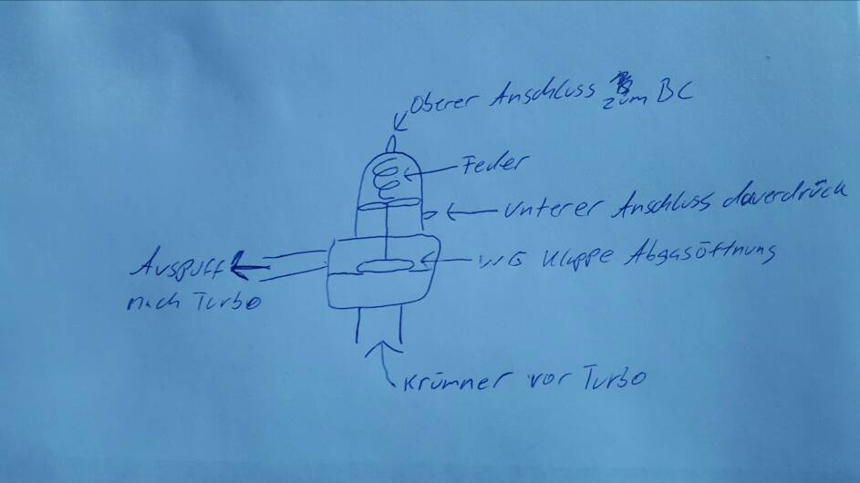

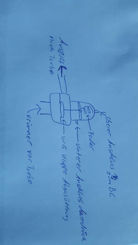

Hier noch eine kleine Zeichnung zum leichteren Verständniss meiner nicht immer ganz verständlichen erklärversuche xD

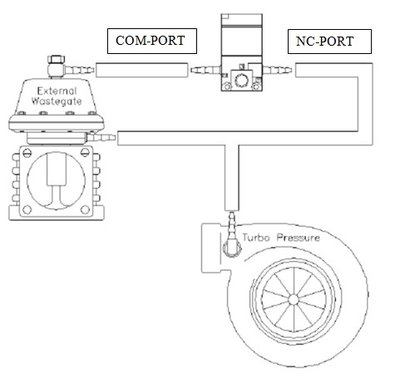

Hallo,
hier ein Bild vom Anschluss des Wastegates an das Ventil. Wenn es richtig angeschlossen ist, steigt der Boost nicht ins Unermässliche.
