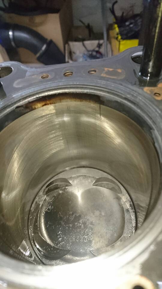

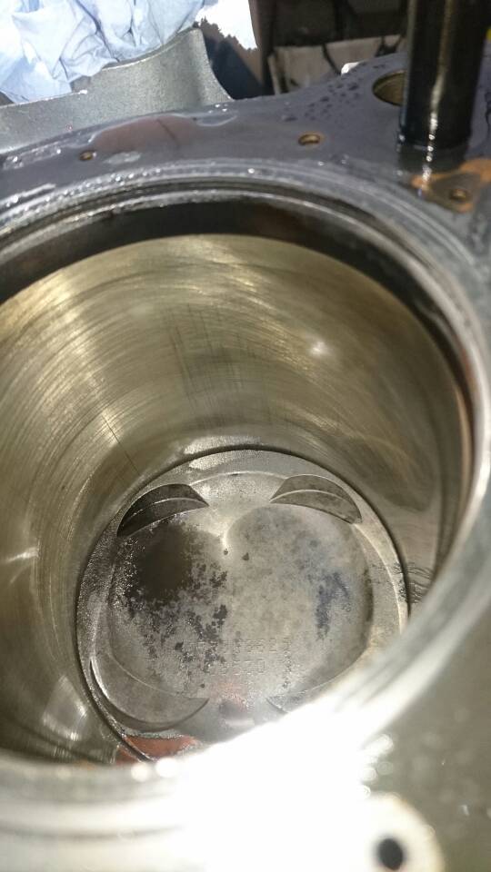

Hey Leute habe heute meinen Zylinder Kopf demontiert. Mehrere Zylinder weisen vertikale Lauf spuren auf
Ich denke mal das beim abstimmen der ölfilm mal kurz abgerissen ist.

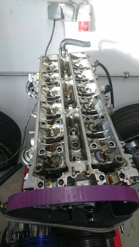

Zylinderkopf vvti:
-272er bc Nockenwellen
- Verstärken Ventil Federn und Retainer von GSC
- Brennräume und Ansaugkanäle bearbeiten.
- Arp Zylinderkopfstehbolzen
- Zylinderkopf Dichtung weiß ich noch nicht.
Zylinderkopf planen

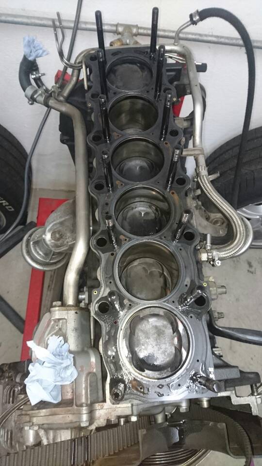

Motorblock:
- Habe aktuell Wiseco Schmiedekolben.
Wechsele jetzt aber wahrscheinlich auf Mahle.
- Maxspeeding Rods.
- ACL Lagerschalen komplett
- Kurbelwelle nitrieren und feinwuchten
- Ölpumpe überarbeiten für mehr Druck
- Kurbelwellenlagerbock verstärkungsplatten.
Und ja Block neu hohnen und planen.
Habt ihr noch Tipps oder Anmerkungen?

Vielleicht hat das Ringstoßspiel nicht gepasst ? die Riefen wären zumindest ein typisches Zeichen dafür.
