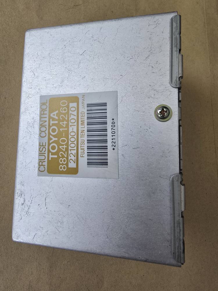

Es muss ein separates Steuergerät sein, das vom Motorsteuergerät unabhängig ist. Habe die Teilenummern rausgefunden.
Ob die untereinander getauscht werden können ist bis jetzt noch unklar.
J-Spec
88240-14250
Limited to 108 km/h
U.K. Spec
88240-14270
unlimited
North-America Spec
88240-14280
Limit unbekannt???
EU-Spec
88240-14260
geht bis 250 km/h

Limit unbekannt??? ==> sehr wahrscheinlich ist bei 88240-14280 eine max. Geschwindigkeit von 135 km/h.

Ist die selbe TN wie EU

Bist du sicher?
Nach meinen Infos ist die EU-Spec CCU 88240-14260 und die US-Spec CCU die 88240-14280

Oh stimmt hast recht. Hab nur im etk gesehen dass der unter der 14260 auf den EU ETK verweist, da sind die US-Modelle aber auch drinSunnyCrockett hat geschrieben:Bist du sicher?

Würde ja gerne eine EU-Spec oder UK-Spec CCU einbauen, wenn ich was finden würde.
Meine Quellen haben aber aktuell nur J-Spec CCUs auf Lager.
Ich habe es nicht eilig, das Auto fährt auch ohne Tempomat.
Vielleicht findet sich noch was bei Gelegenheit.
In einem Soarer-Forum wurde berichtet, dass man bei einer Soarer J-Spec CCU durch Entfernen einer Drahtbrücke auf der Platine den Tempomat auch über 108 km/h fahren kann. Leider hat die Soarer CCU eine völlig andere Teilenummer.
Vielleicht hat jemand von der Original 88240-14250 J-Spec Supra CCU einen Schaltplan? Dann könnte man schauen, ob da auch eine Anpassung machbar ist.
