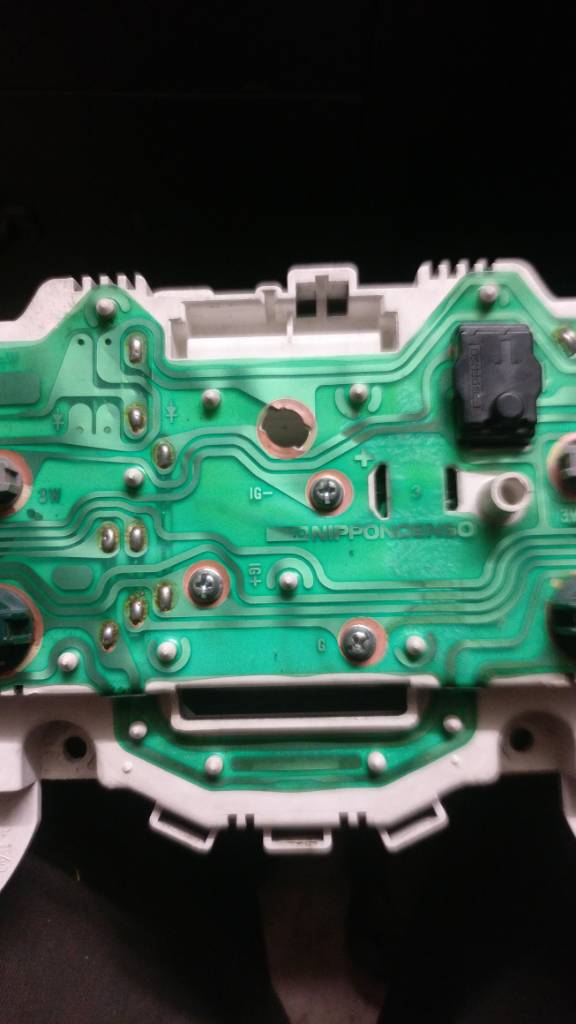

Ich wollte gerade den Drehzahlmesser löten, also den einen Widerstand Brücken, weil das oft der Fehler ist, wenn nach einem GE auf GTE Tausch keine Drehzahl angezeigt wird.
Von meinem Schrauber habe ich einen schönen TRD Tacho bekommen, bei dem leider das mittlere Flachbandkabel fehlt, siehe Foto. Das ist mir erst jetzt aufgefallen. Der mittlere der drei Stecker hinter dem Armaturenbrett ist quasi nutzlos aktuell.

Hat jemand von euch noch dieses Kabel? Oder muss man das ganze mittlere Modul tauschen?

Das ist nur für Fahrzeug mit Automatikgetriebe..
D.h. Du bräuchtest da noch etwas mehr..

Was genau brauche ich noch dazu? Ist das einfach zu bekommen?

Ich habe ein bisschen recherchiert. Ich hoffe, ich liege richtig....
Das mittlere Kabel brauch ich als Schalter gar nicht, weil die Drehzahl über die 3 Schrauben auf der Rückseite versorgt wird. Stimmt das?
Wahrscheinlich war das Gehäuse vor dem Umbau auf LED eine Automatik, daher der große Schlitz unten.
Ich habe den Cluster so bekommen, daher weiß ich nicht, was damit gemacht wurde. Der Rest tut ja.
Es ist zwar ein TRD, aber dass ist mir egal mittlerweile, hauptsache der blöde Drehzahlmesser tut :-(

Ja, das stimmt..
Habe es ja so geschrieben..
Das ist nur für Fahrzeuge mit Automatikgetriebe..
