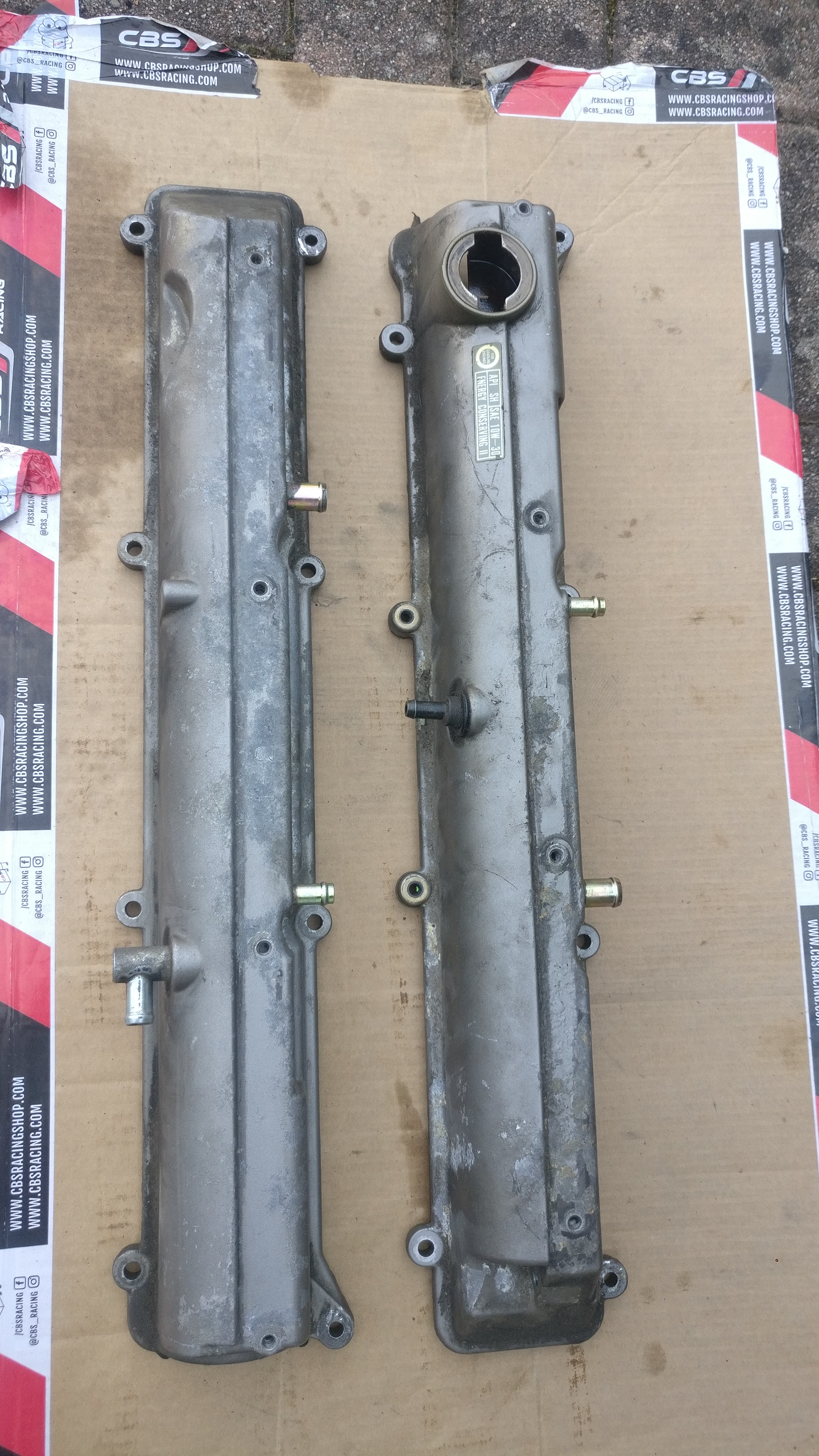

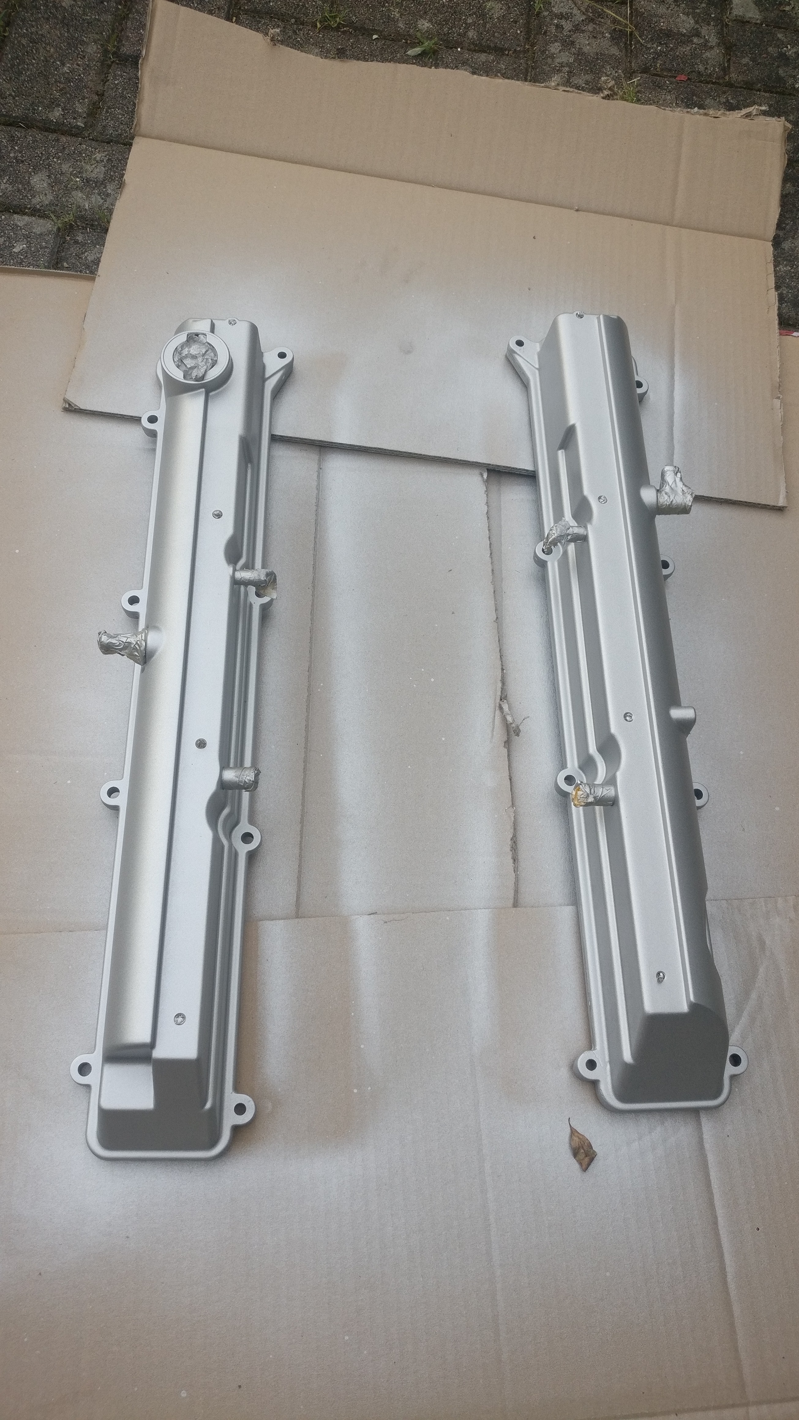

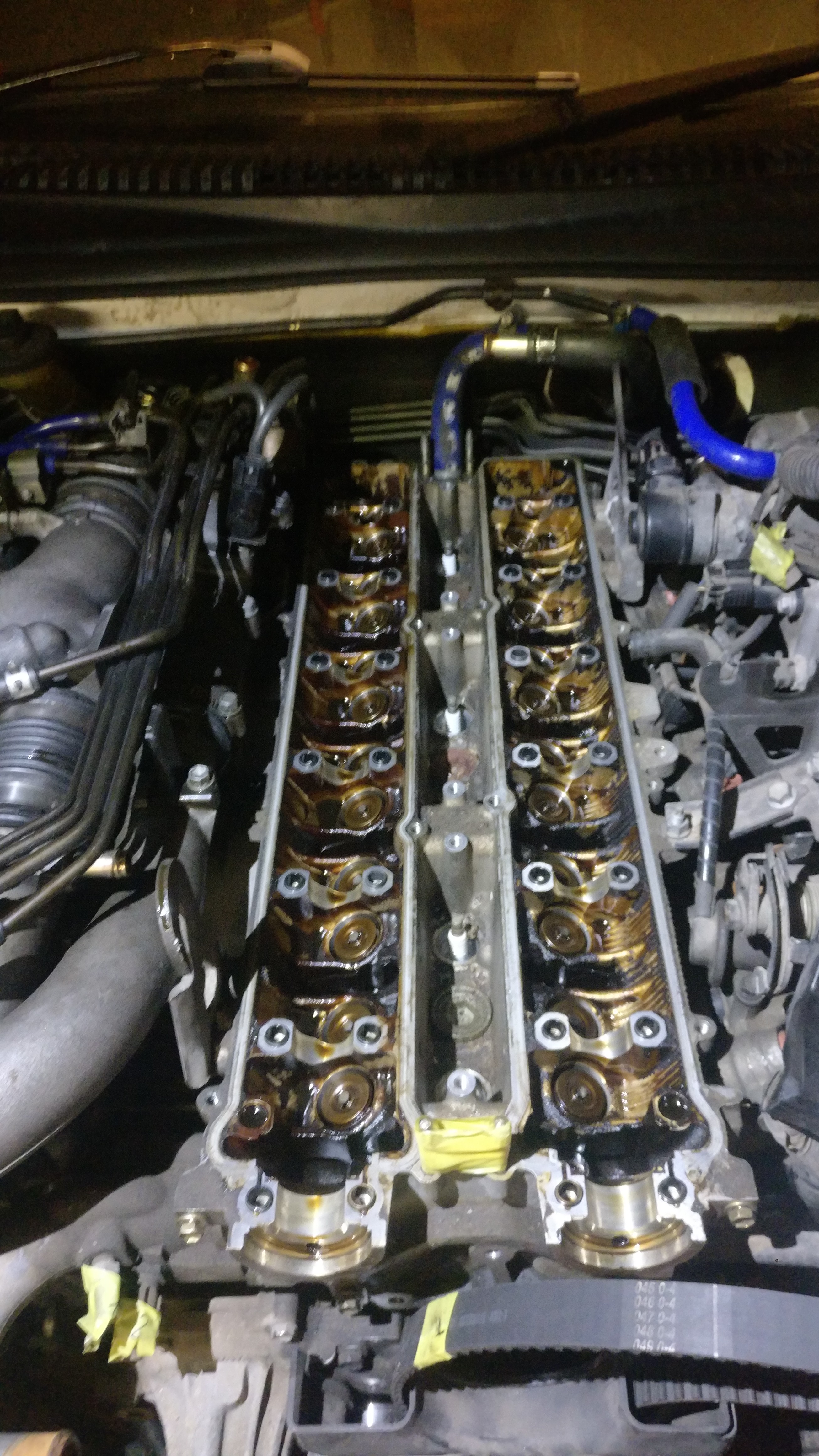

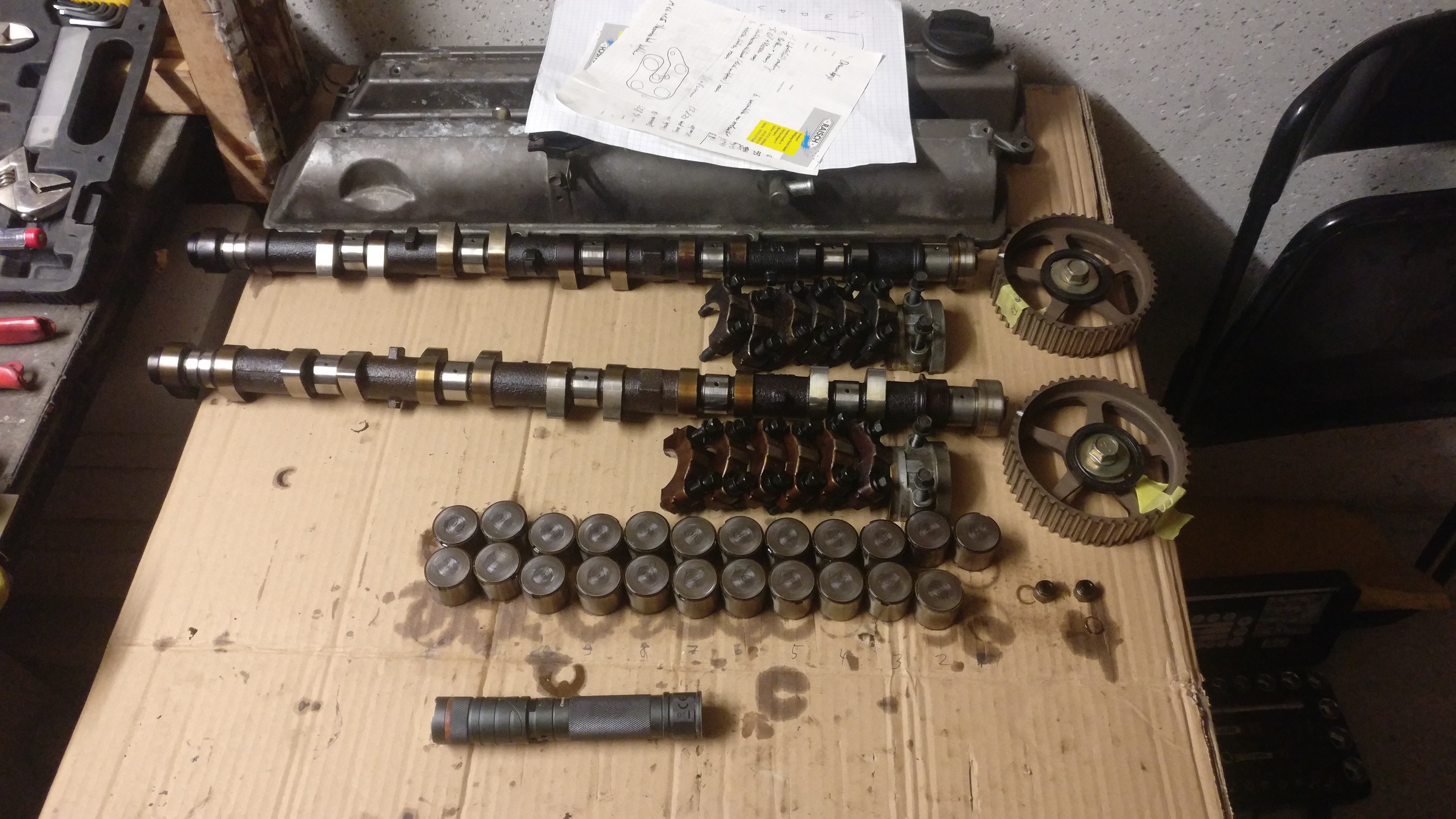

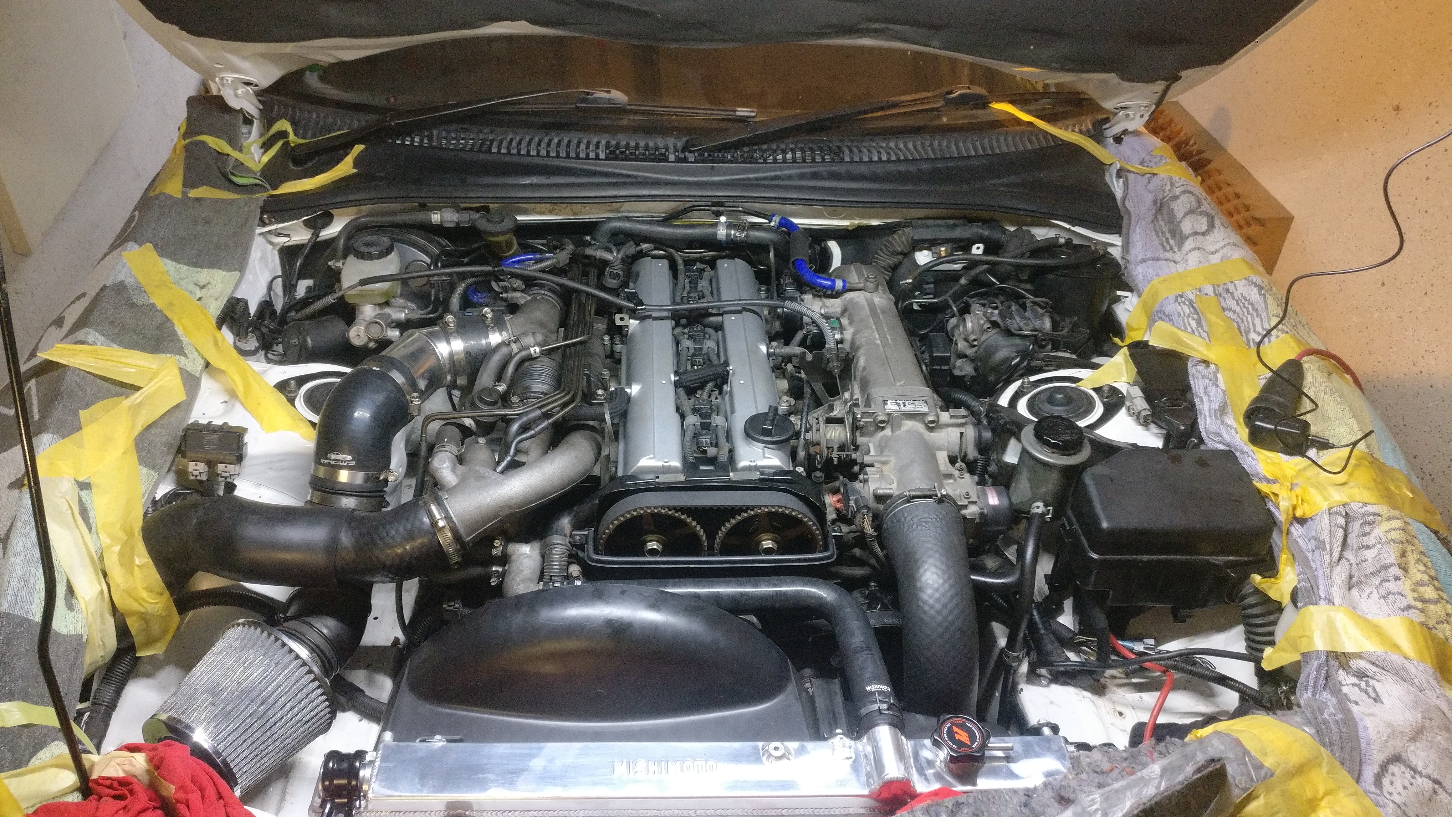

Nach 2,5 Wochen Arbeit und einem kurzen Gebet vor dem ersten Anlassen des Motors nach Fertigstellung, bin ich froh, das ich es gemacht habe.
Es kommt kein neues Benzin mehr in den Ölkreislauf. Ich habe 2 mal das Öl getauscht aber es riecht immer noch ein wenig nach Benzin. Gestern und heute bin ich insgesamt knapp 400 km gefahren, Landstraße und Autobahn, nicht mehr als 160 km/h. Alles dicht, Motor läuft rund und trotz Anspannung während der Fahrt ist alles gut gegangen. 2JZ halt.
Dabei habe ich gleich noch die O-Ringe der Wasserpumpe, Waterneck usw getauscht, einen neuen Mishimoto Wasserkühler inkl. Schläuche und eine neuen KW Riemenscheibe eingebaut. Leider nur die OEM Variante, da die Upgrade Teile von ATI oder Fluiddampr 500€ oder mehr kosten. Ich fahre ja nur Stock TT Leistung, das sollte passen. die alte war echt marode und der Gummi hart, das hat sich auf jeden Fall gelohnt.
Die Ventildeckel habe ich auch noch lackiert und neue Dichtungen rein.
Den Kühlkreislauf habe ich mit Reiniger durchgespült und ein neues Thermostat rein.
Jetzt brauche ich nur noch neue/gebrauchte Zündspulen, weil meine unterhalb der 1,8kOhm liegen. Beim anlassen läuft er etwas unruhig, da meiner Meinung nach nicht alle Spulen zünden. Aus dem Auspuff kommt auch viele Abgaße, die nach unverbrannten Benzin riechen, Aber nach 2 min ist er "warm", d.h. alle Spulen zünden wieder, der stinkende Qualm ist weg und er läuft sehr ruhig.
Im warmen Zustand sinken die vorgegeben Richtwerte laut dem Werkstatthandbuch. Ist meine Annahme richtig? Kompression ist gut auf allen Zylindern.
Hier noch ein paar Bilder vom Umbau.
Gruß Ben
