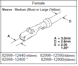

82998-xxxxx ist eine Reparaturleitung, die aus einer Leitung mit bestimmter Länge, dem auf einer Seite aufgecrimten Kontakt und bei Steckern mit höherer Schutzart (~wasserdicht) auch noch aus einer Leitungsabdichtung bestehen.
Bsp.: carview-img04.bmcdn.jp/carlife/images/UserCarNote/750081/p6.jpg

Und eine Ergänzung von mir zu den Zündspulensteckern. Ich war auf der Suche nach den originalen Kontakten (Reparaturkabelbaum 82998-12440 )
Diese gibt es ja nicht einzeln von TOYOTA. Meiner Recherche nach stammen die Kontakte im Falle von 82998-12440 von Sumitomo und haben folgende Sumitomo-Teilenummern:
8100-0460 (für 0,3-0,5 mm² Kabel)
8100-0461 (für 0,5-1,25 mm² Kabel)
8100-0462 (für 2 mm² Kabel)
Es handelt sich um Typ "TS" Kontakte, 3,2mm Tab-Weite , wasserdicht, Zinn-beschichtet.
Sumitomo-Teilekatalog
In Europa gibt es die Kontakte z.B. bei Erebi
Eventuell hilft es dem einen oder anderen. Ich denke auch andere Toyota-Kontakte stammen von Sumitomo.
