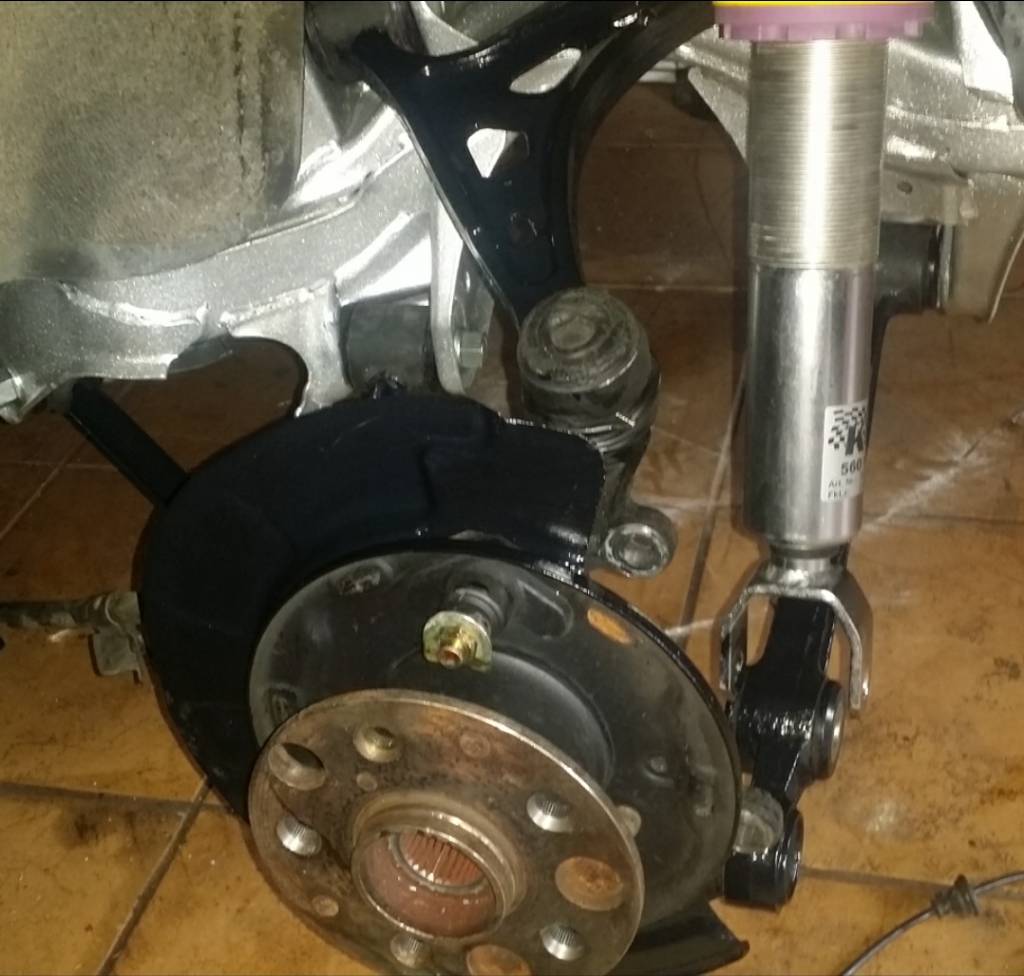

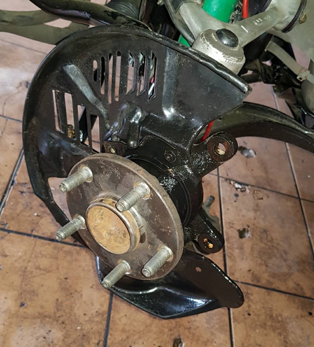

Was für ein Aufwand ist es bzw was muss alles demontiert werden um an der VA längere Radbolzen einzusetzen?

- Rad ab
- Bremsbeläge etwas zurückdrücken (damit der Bremssattel besser ab und wieder drauf geht)
- Bremssattel ab
- Bremsscheibe ab
Danach mit einem Abzieher die Bolzen rausdrücken. (Es gibt auch Leute, die schlagen die Bolzen raus, aber da kann man fix das Radlager beschädigen
Die Bolzen dann mit einer Mutter wieder einziehen, darauf achten das die Rändelung richtig sitzt.

Moment moment ... so einfach? Gibt es da keine Probleme die Stehbolzen am Hitzschutzblech vorbei zu kommen etc.? Kenne das nur von meinem 200sx, dort war es eine riesen aktion.
Wenn ja dann Danke.

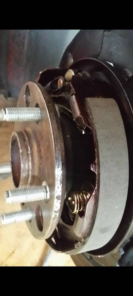

Möchte mal kurz den Thread missbrauchen, ich hoffe der TE verzeiht es mir:
Funktioniert das auf diese Weise auch bei der HA?
