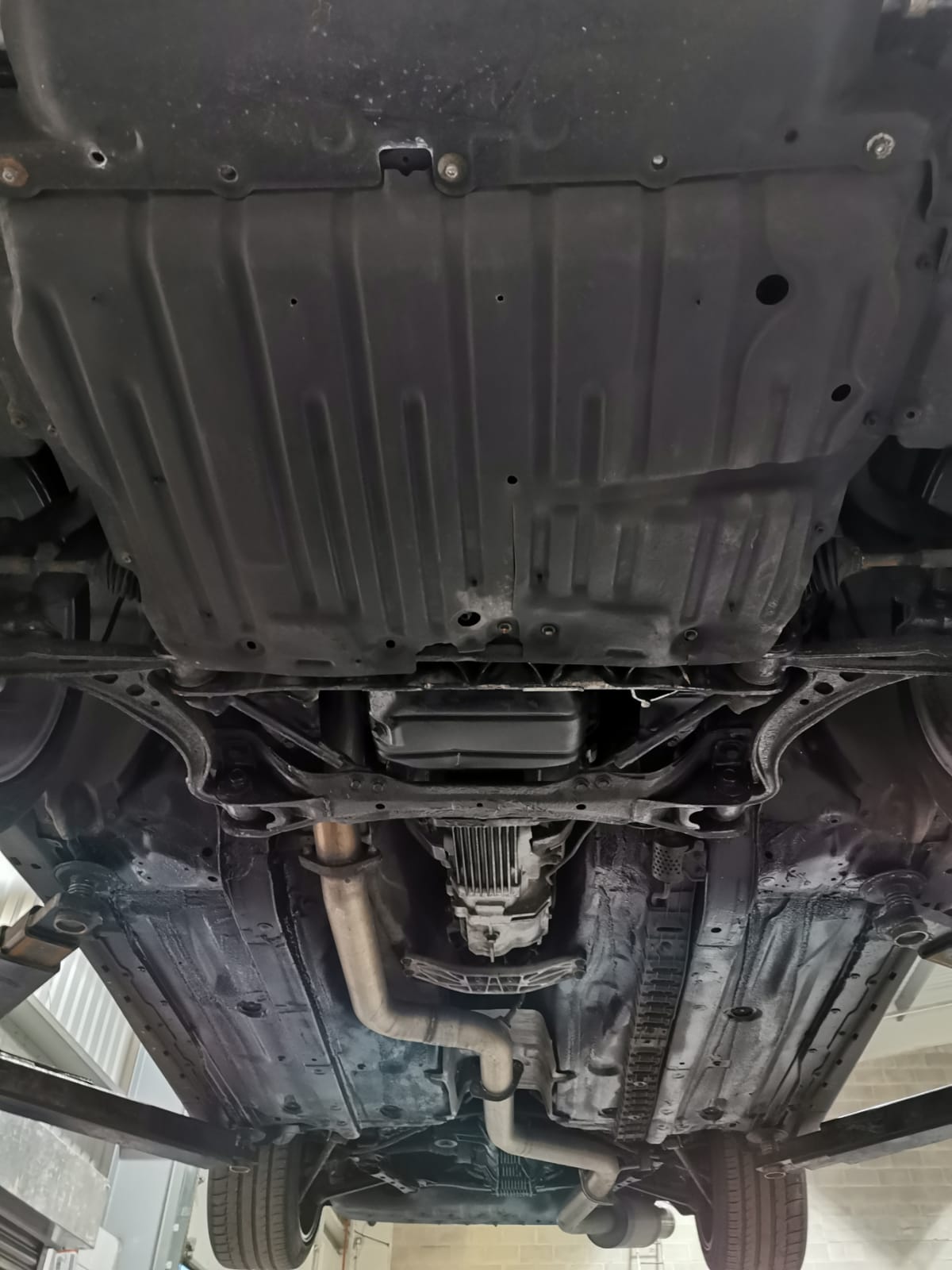

Moin,
AI, zu Befehl, dass kriegen wir hin (Hoffe ich)

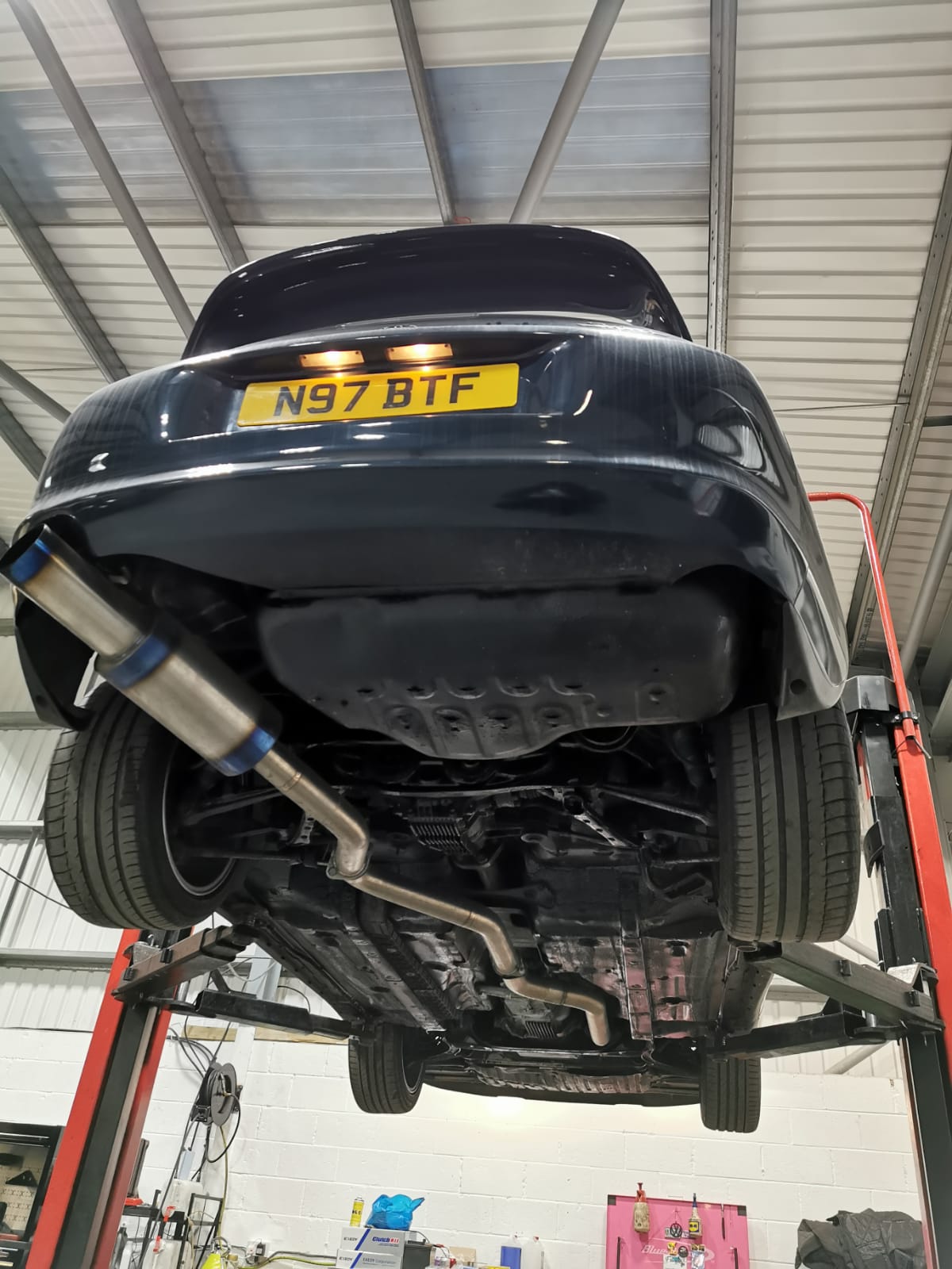

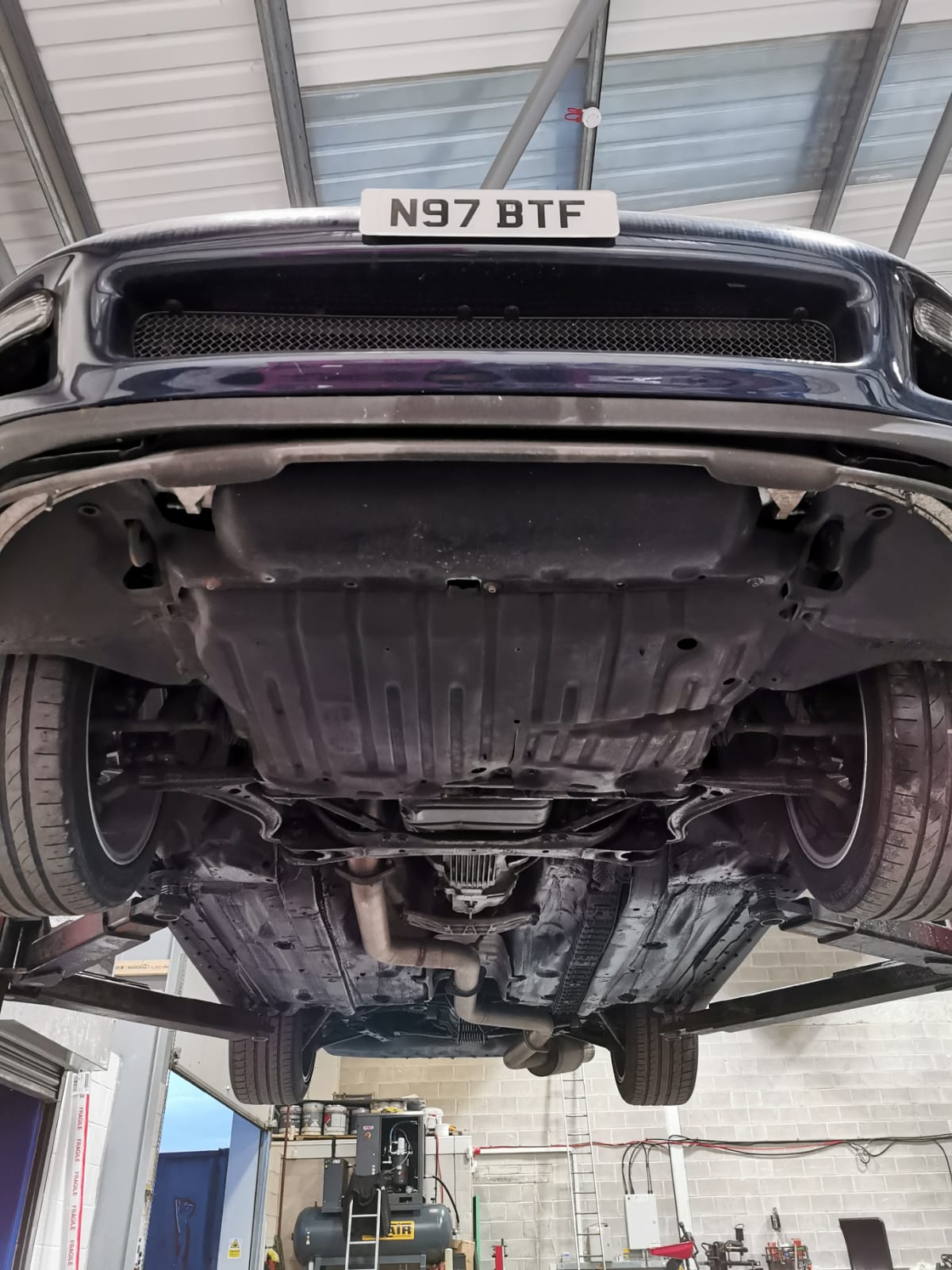

Das sind die Fotos, die ich vom Händler erhalten habe.
Bilder vom Motorsteuergerät erhalte ich morgen.
Auf den ersten Blick (als Laie) ganz okay. Was dran zu machen wird eh immer sein, der Umfang muss nur geklärt werden.
Dafür vertraue ich mal auf eure Schwarmintelligenz.
Ich bin sehr gespannt auf euren ersten Eindruck, da man als Außenstehender das viel objektiver betrachtet.
Von dieser Meinung (Lege sehr viel Wert auf den Erfahrungsschatz hier) mache ich dann abhängig wie es weiter geht.
Wie es weiter geht, wenn der Zustand als miserabel deklariert wird, brauche ich nicht erklären.
Ist er einen zweiten Blick wert, werde ich ein Besichtigungstermin vereinbaren. Evtl. Probefahrt.

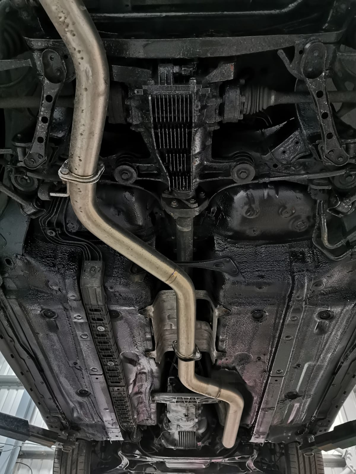

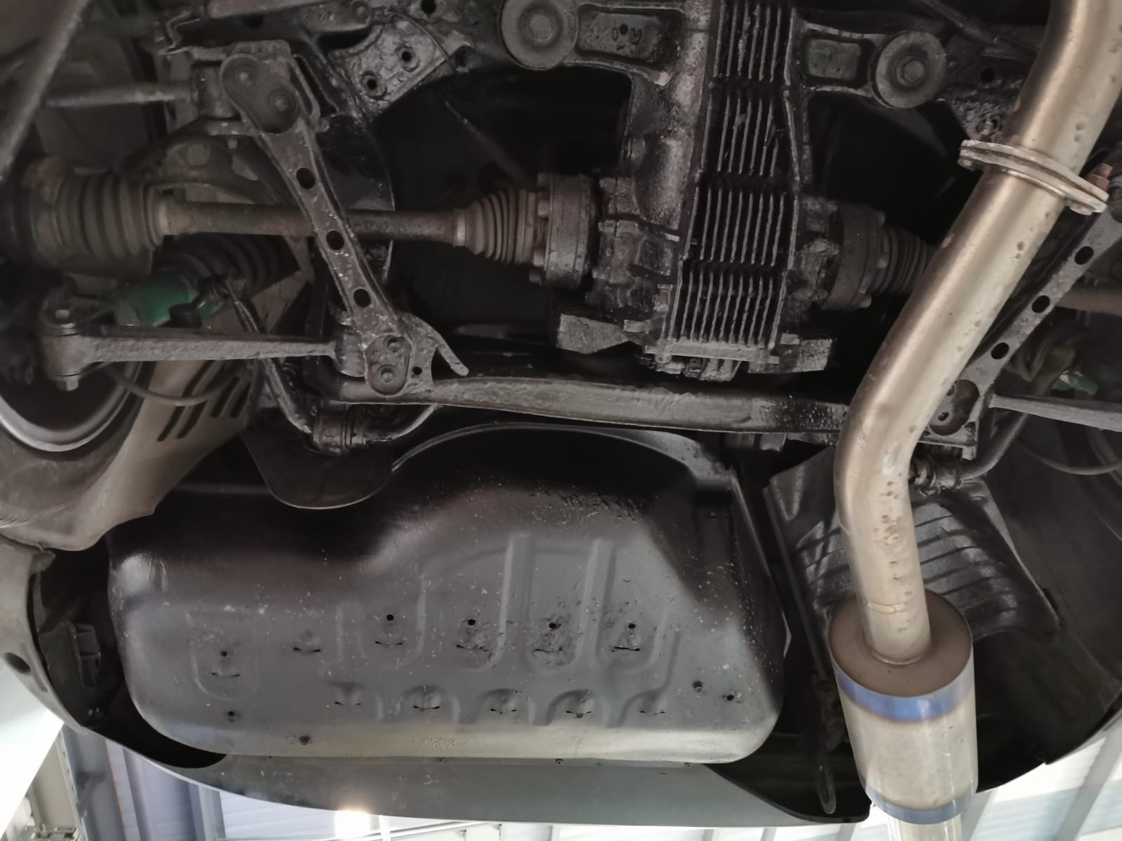

Auf den ersten Blick: Sieht doch tadellos aus
- Beiträge: 1978
Backbord von Hamburg
Oh ein UK-Spec (Big Diff mit Tempfühler). Der könnte in der Tat weniger Rost haben, da besserer Unterbodenschutz. Sieht man aber schlecht da der Unterbodenschutz wohl mal neu gemacht wurde. Sieht alles ziemlich zugegleistert aus.

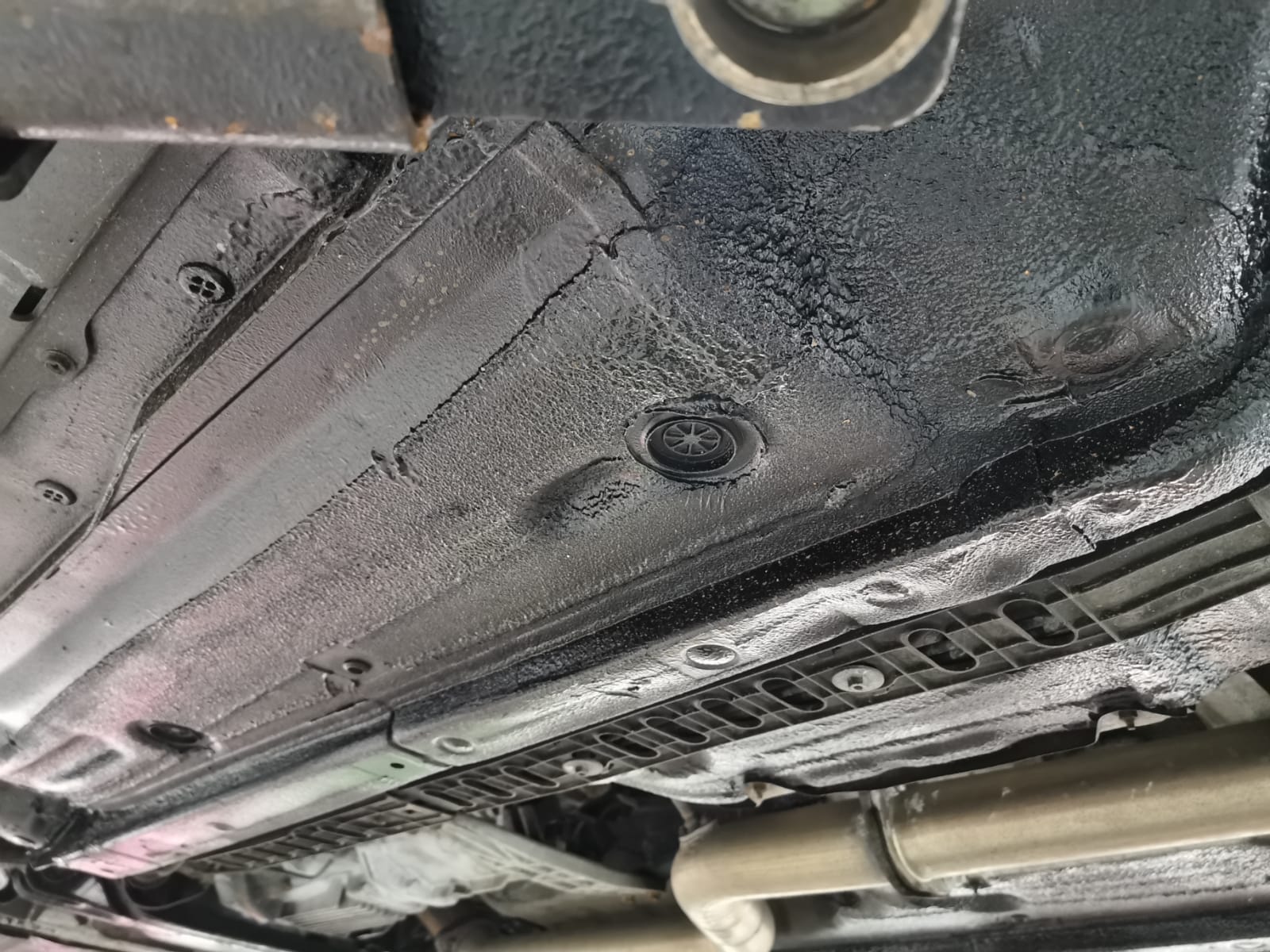

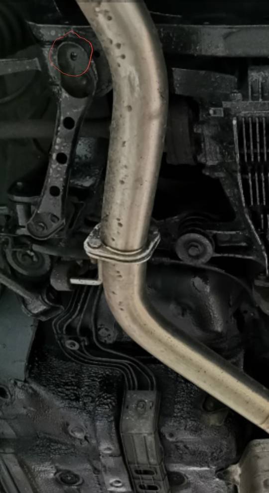

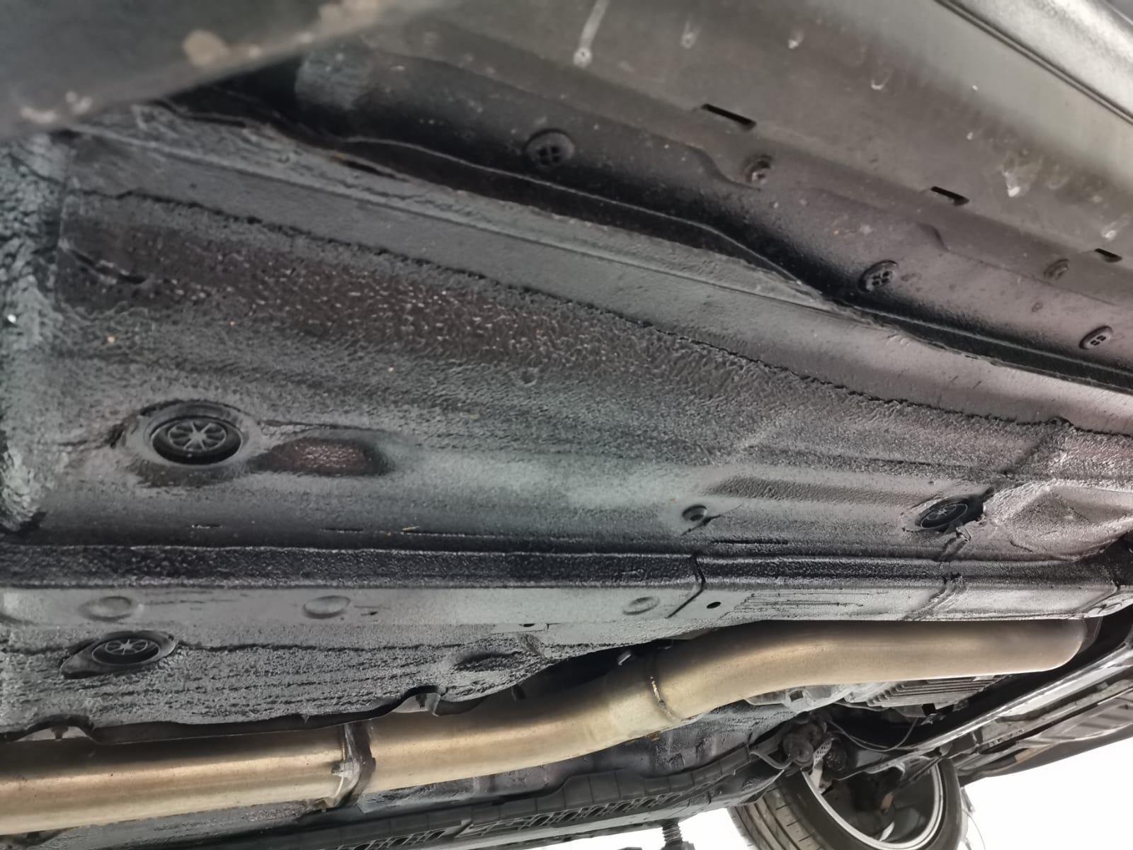

In meinen Augen ist es nicht lohnenswert das Fahrzeug live anzuschauen.
Der Unterboden so wie alle Anbauteil würden einfach mit Unterbodenschutz komplett zugesprüht, egal ob Diff, Antriebswellen, Hitzeschutzbleche, Leitung, sogar die Handbremsseile usw .... Es wurde auch versucht Teile abzuschrauben, da ist die Schraube aber abgerissen (siehe Bild). Es sind auch noch weitere Schrauben abgerissen. Wenn diese Schraube abreist, ist der Hinterachsträger (so wie alle anderen Schrauben was Querlenker / Aufhängung) ver und festgerostet.
Das Tein Fahrwerk schaut optisch nicht schlecht aus, aber vermessen wurde das Auto nicht (da ja die Schrauben fest sind).
Und wenn man da schon sagen wir mal gespart wurde, wurde auch beim Rest gespart.
Ich könnte noch mehr ins Detail gehen.....

Schonmal sehr interessant... Was fällt dir noch Auf?

Adleraugen von @Grinchi
So wie es aussieht, wurde hier vorhandener Rost einfach mit Unterbodenschutz übersprüht.
Meiner Meinung nach ging es hier darum den Ersteindruck zu verfälschen und ein auf den ersten Blick "sauberen" Eindruck darzustellen.
