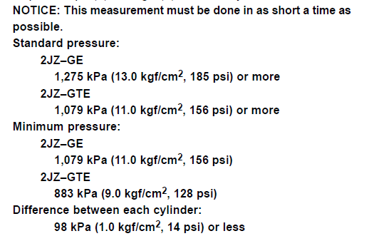

Supra 2JZ alle Vorgabewerte Kompressionsmessung
2JZ-GE und 2JZ-GTE Export-Spec (amerikanisches WHB)
2JZ-GE J-Spec
2JZ-GE VVTI (98er US-Spec)
2JZ-GTE J-Spec
2JZ-GTE VVTi (1997er Japanisches WHB, Werte gleich wie Non-VVTi)
Deutsches WHB (offensichtlich fehlerhaft, da Werte vom 2JZ-GE)
