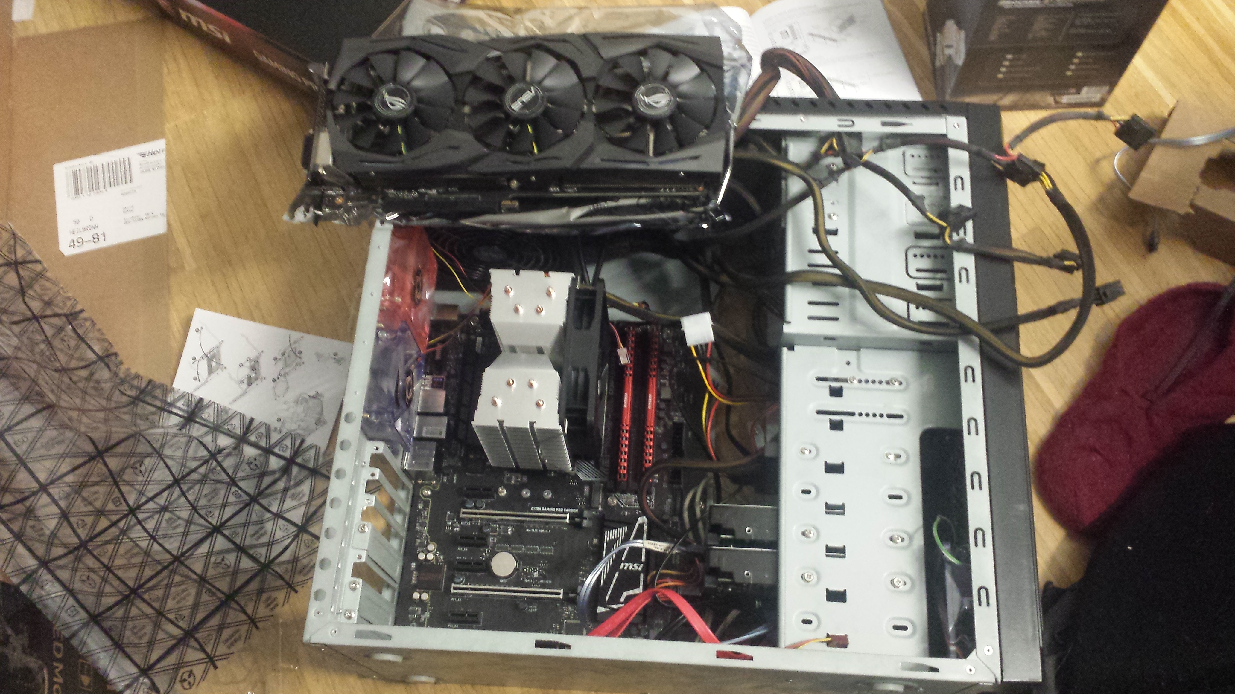

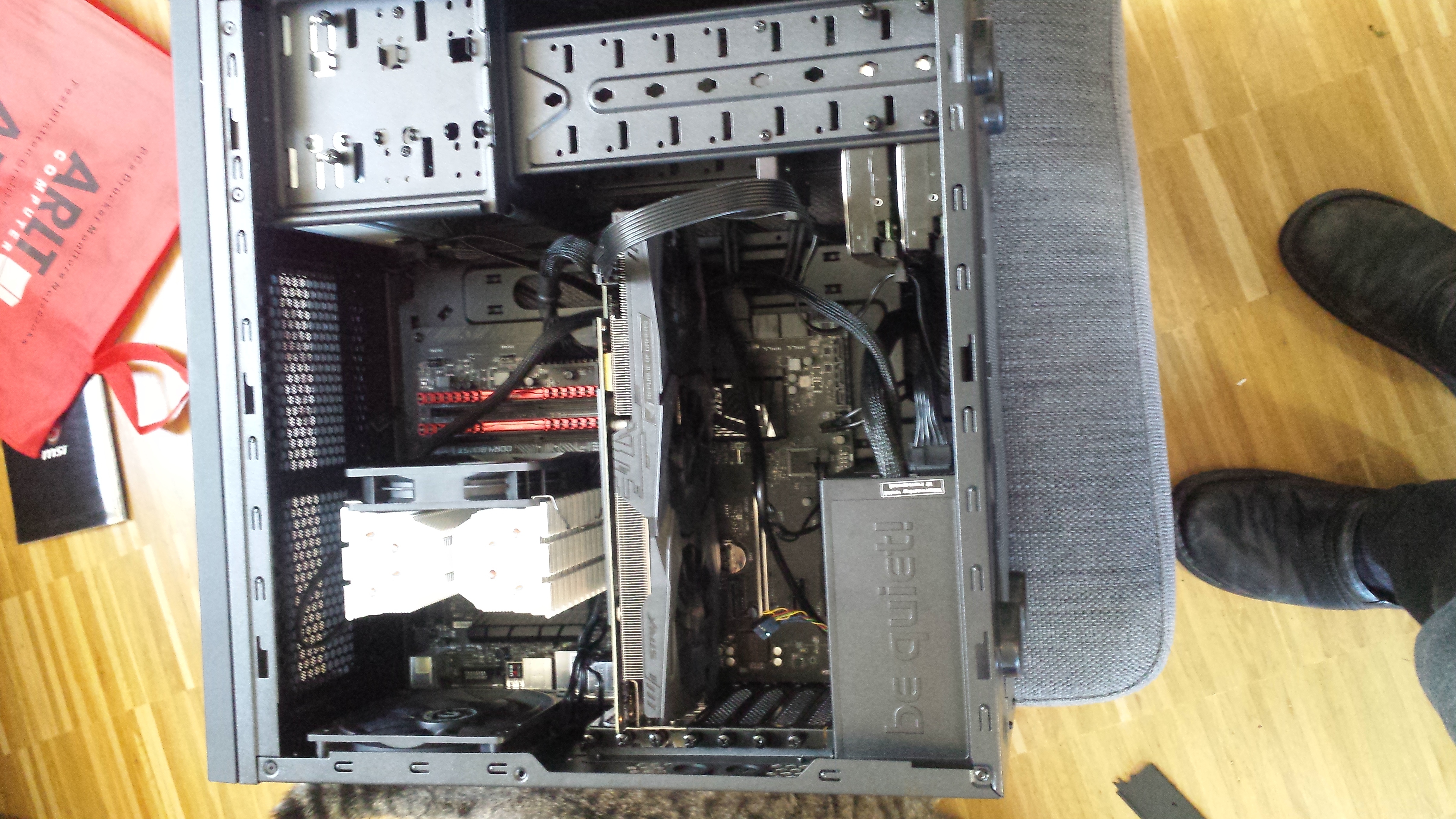

Letztes Jahr war für mich das Unwort: "Plug and Play"... und naja, es erging mir natürlich auch bei meinen PC-Bau genauso. Ich hab einfach nicht daran gedacht, dass neuartige Grafikkarten gerne größer sind als Mini-PC's... seht selber:
GraKa Platzproblem
GraKa Platzproblem

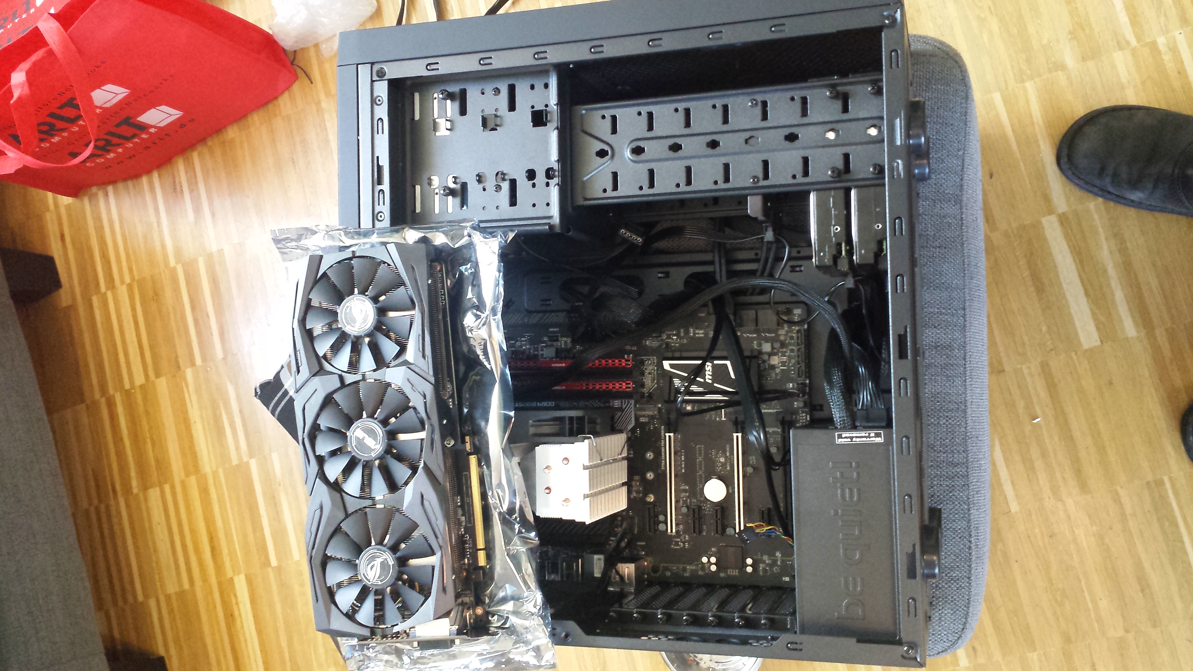

Da ich keine Lust hatte mir den Spaß zu geben das Gehäuse aufzusägen, hab ich kurzerhand beim Örtlichen PC-Dok ein neues Gehäuse und Netzteil gekauft. Das Netzteil hätte jetzt nicht zwingend sein müssen, aber meins war nun auch schon ne Weile alt und nun sei es drum.
Platzproblembeseitigung
Eingebaut
Eingebaut

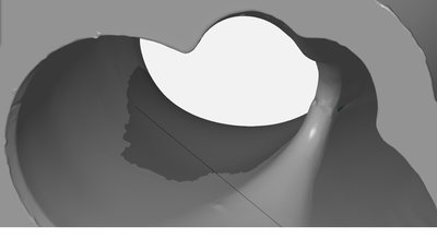

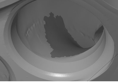

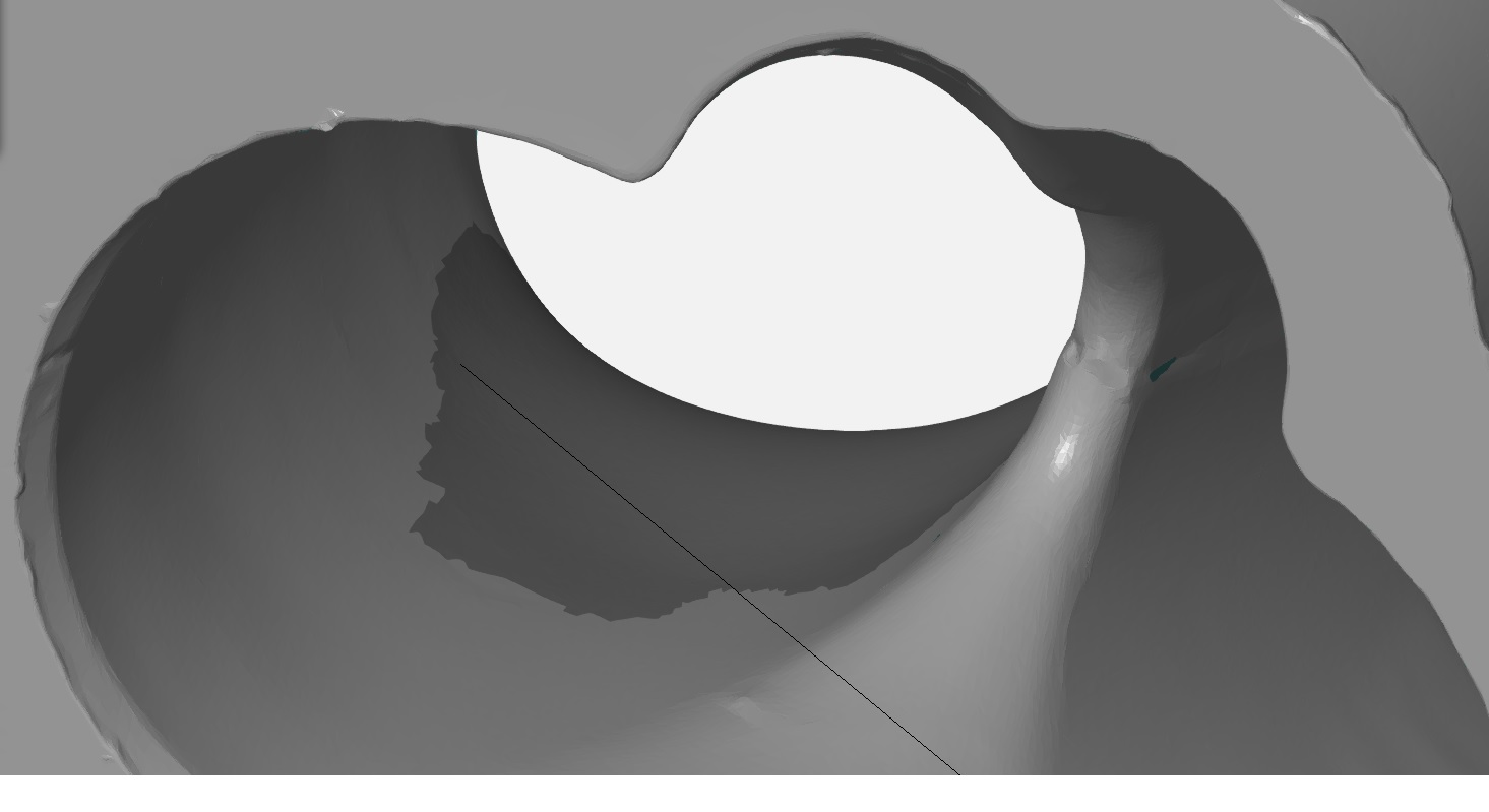

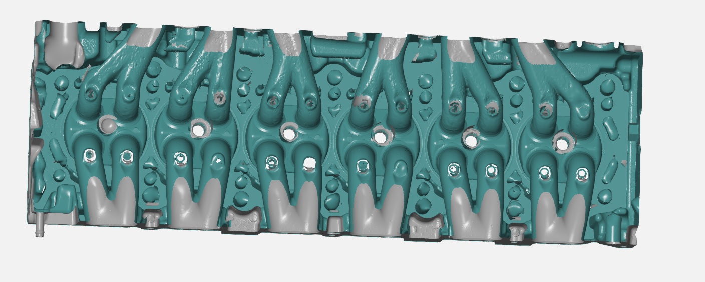

Als erstes habe ich den Zylinderkopf in mein Progamm für Scans geladen. Das Progamm kann sehr sehr gut mit den Punktewolken und Netzen umgehen. Ich habe viel Fehlflächen wieder reparieren. Das funktioniert so gut, das einen Angst wird, mit welchen "wenigen" Umgebungsbekannten es "Löcher" schließen kann. Mein alter PC hat diese Arbeit sehr sehr mühsam gemacht. Das ist, Gott sei Dank, mit dem Neuen echt kein Problem.

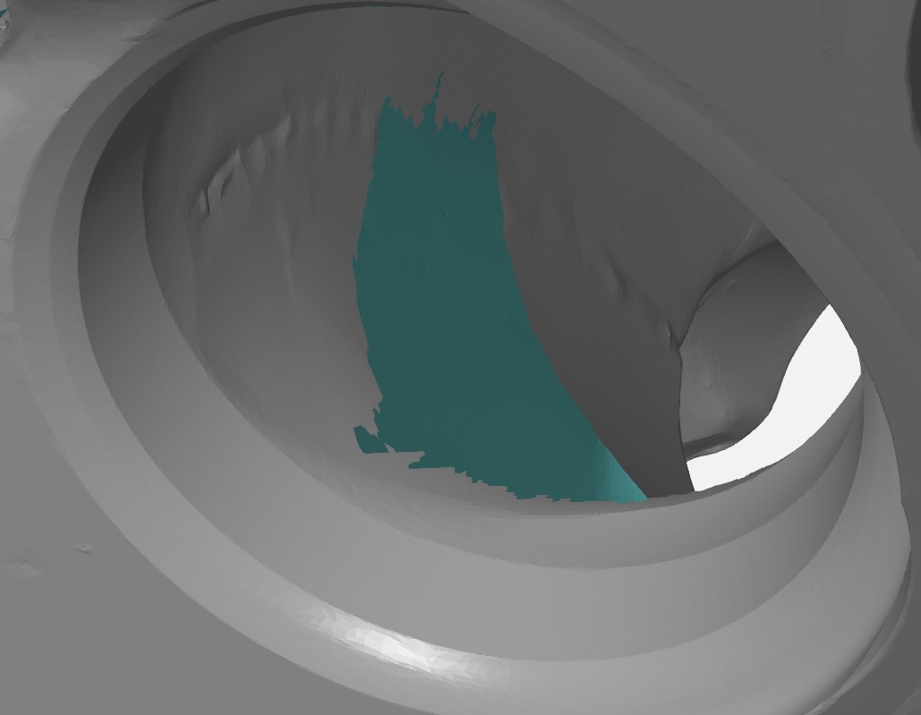

Hier seht ihr, wie so Netzfehler aussehen. Das sind Stellen, in denen die optische Lasermessung nicht hinschauen konnte.
Bunte Bilder:
Netzfehler1
Netzfehler1
Netzfehler2
Netzfehler2

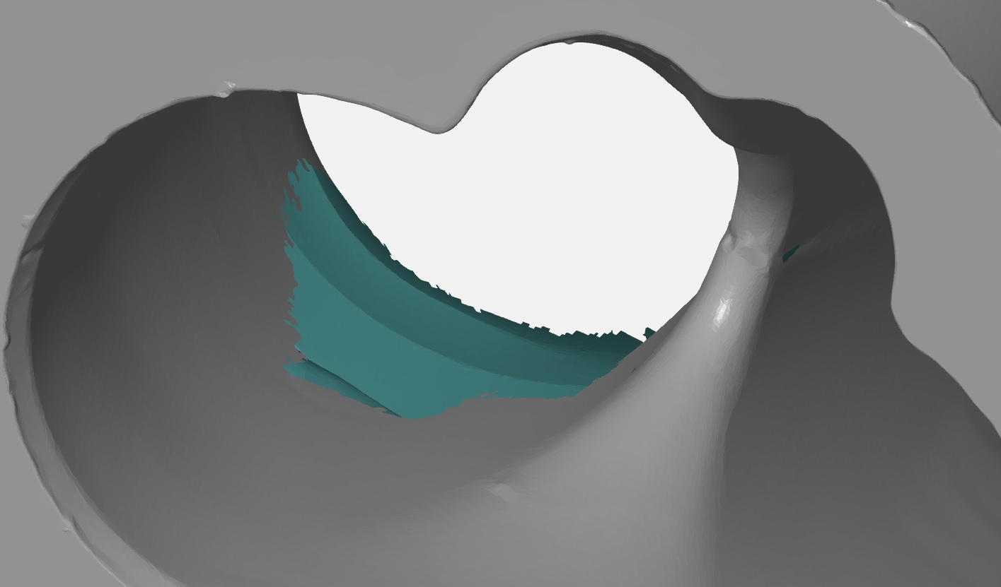

Diese Fehler kann man mit dem Progamm, namens "GOM Inspect", sehr sehr gut ausbesser. Das waren auf jeden Fall die Höhepunkte meiner letzten Tage.
noch mehr bunte Bilder:
Netzfehler1 repariert
Netzfehler2 repariert
Natürlich hat das Programm mit seinen Algorithmen auch seine Grenzen. Die Einlasskanäle konnte ich so gut wie ohne Abweichungen wieder darstellen. Bei den Auslasskanälen sieht das ganze beim 1. und 6. Zylinder etwas schwieriger aus. Jedoch seh ich das jetzt nicht als so dramatisch, da ich eh noch eigens Korrekturmessungen vornehmen wollte, sobald ich mein Modell in meinem CAD-Programm zum bearbeiten habe.

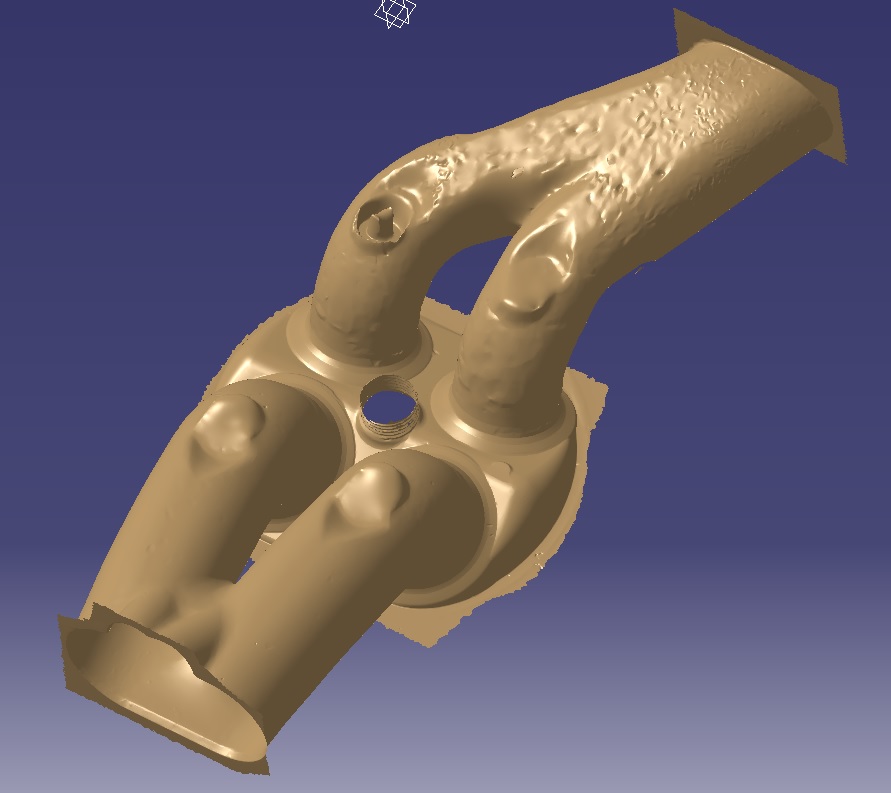

Nun ja. Nachdem ich damit und für mich, mich erstmal sattgesehen habe, habe ich mir den Brennraum samt Kanäle vom 1. Zylinder extrahiert. Dies hab ich dann in mein erstes CAD-Programm geladen:
Netzimport1
Netzimport1

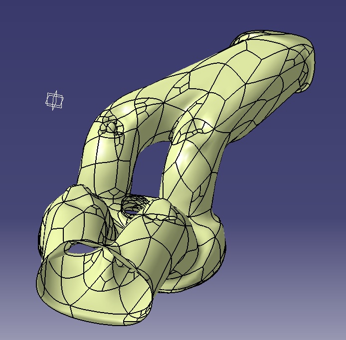

Auch wenn es so schön flächtig aussieht, es sind nur Punkte, bzw. ein Netz aus Punkten. Mein Ziel ist es, diese Punkte in eine Fläche zu überführen und dann daraus einen Volumenkörper zu erschaffen. Das Problem an der Sache ist, dass dieser eine Zylinder schon sehr komplex ist. In diesem CAD-Programm hab ich sogar die Möglichkeit über wenige Schritte angenäherte Flächen zu bekommen:
Netzumwandlung
Netzumwandlung
Aber ihr seht selbst, dass diese Flächen wirklich nur angenähert sind und diverse Kanten abrunden. Das ist nicht das was ich haben will. Ich habe später mit einem anderen Programm versucht eine direkte Darstellung zu erreichen, jedoch war das Programm damit absolut überfordert und schmiert leider wirklich ab, nachdem es 10GB meines Arbeitsspeichers belegt hatte. Schade. Aber ich lass nicht locker, keine Angst.

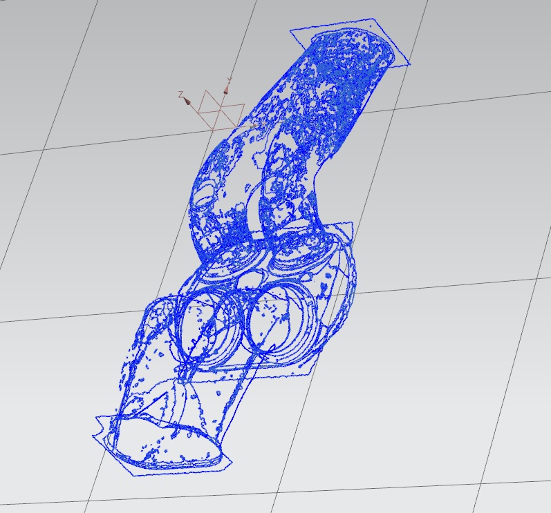

Nun hatte ich es in ein weiteres Programm übergeben. In diesem Programm kann man sich Konturen errechen lassen.
Konturen
Konturen
Das ganze ist in dem Maße interessant, dass diese Konturen schon als Linien im CAD-System existieren. Also könnte die Hoffnung bestehen, daraus Flächen zu erstellen. Aber das ganze stellt sich als gar nicht so einfach raus..... welche Überraschung.. :lol:
