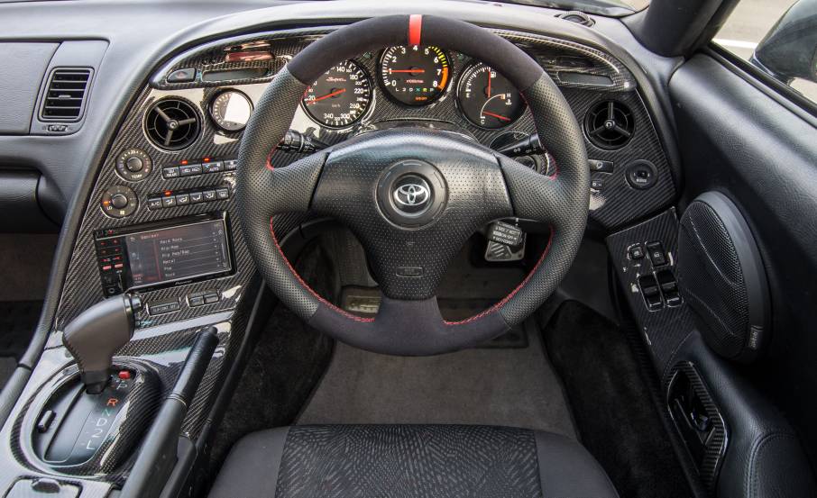

Re: Dash Panel in Carbon
Dash anschleifen und EINE Lage Carbon drüber.
Das schwierigste ist das klarlack schleifen, weil wenn zu weit schleifst ist die Carbon Faser zerstört

sieht super aus,
ja genau das dachte ich mir nämlich, vermutlich mit 2000er Schleifpapier dann?
