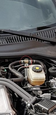

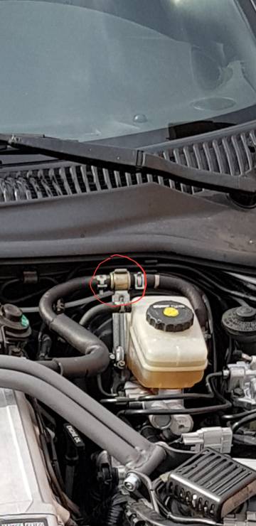

Rückschlagventil in der Verbindung von der Ansaugbrücke zum Bremskraftverstärker..?

Grinchi hat geschrieben:Rückschlagventil in der Verbindung von der Ansaugbrücke zum Bremskraftverstärker..?
Hatte ich auch schon in Verdacht. War auch schon ausgebaut und getestet ( ließ sich von einer Seite durchpusten , von der anderen nicht)
Ist es somit leider auch nicht

Ich tippe immer noch auf das Ventil.
Teilenummer: 44730-24020
Kostet ca. 50€
Kostet ca. 50€

Grinchi hat geschrieben:Ich tippe immer noch auf das Ventil.
Kostet ca. 50€
Habe das Ventil letzte Nacht noch in Japan für 22€ bestellt weil es mir keine Ruhe gelassen hat.
