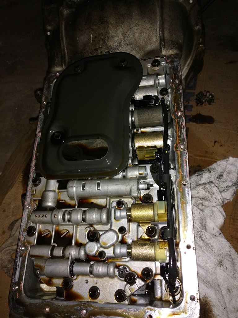

Hab, als ich mein AT Getriebe getauscht und modifiziert habe, auch das Öl komplett und den Filter getauscht. Kaputt gegangen ist dabei nichts. Warum sich Bohrungen im Getriebe beim Ölwechsel verstopfen erschließt sich mir nicht (der Filter sollte ja den groben Dreck abhalten), aber ich lasse mich da auch gern eines Besseren belehren
Beim Filter muss man wohl etwas aufpassen, da es da wohl verschiedene gibt. Bei mir war einer mit 3 Öffnungen zur Ventilblockseite verbaut.
Beim Wandler sollte man wohl auch aufpassen, dass der vor der Montage richtig im Getriebe sitzt und das er etwas mit Öl vorbefüllt ist.
Und wenn das Getriebe schon mal ab ist, ist es sicherlich nicht verkehrt, den Getriebeseitigen KW Simmering am Motor gleich mit zu wechseln.
Die Magnetventile müsste man theoretisch auch im eingebauten Zustand prüfen können. Wenn man den Deckel unten am Getriebe abnimmt, sieht man schon den Ventilblock und die Aktuatoren.
Kann man das A340 plug and play gegen das A343 tauschen? Das wäre für mich mal interessant.
