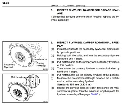

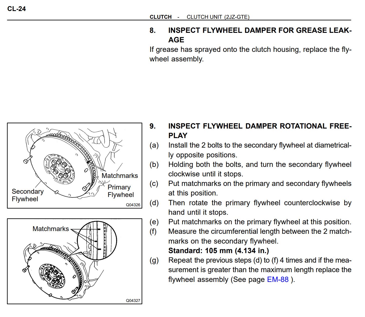

Im Werkstatt Handbuch ist auch eine "offizielle" Möglichkeit beschrieben, die Abnutzung des ZMS festzustellen:
Ich habe bei meinem Wagen auch bei starken Lastwechseln ein ähnliches Geräusch und kann mir gut vorstellen, dass es vom Diff kommen kann.
Das Zweimassenschwungrad kann man ja manuell testen, wenn das Getriebe ab ist, einfach mit der Hand drehen und das Spiel erfühlen.
Wenn du dabei schon Geräusche wahrnimmst, ist das ZMS runtergerockt.
