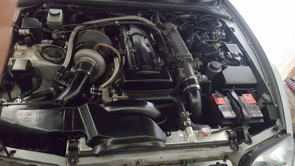

Daher viel meine Wahl auf den Borgwarner S200SXE (den größeren der beiden) mit dem kleinsten Twinscroll AR Abgasgehäuse sowie einem etwas älteren HKS Twinscroll Fächerkrümmer welcher aber dank verhältnissmäßig kurzer wege ebenfalls auf frühes Ansprechen ausgelegt ist.
Den Umbau habe ich dann alleine vollzogen über den Winter. Nach anfänglichen Problemen mit dem EU Luftmengenmesser zusammen mit dem Single habe ich diesen dann durch einen HKS VPC in verbindung mit einem SAFC eliminiert. Standalone war zwar ein Thema aber für meine Leistungsziele sah ich da kein Bedarf solang die 550cc Einspritzer ebenfalls oem bleiben. Als dann letztlich alles lief und eingetragen wurde sah der Umbau allerdings nicht so sonderlich toll aus da ich vieles quasi OEM ähnlich wieder angeklemmt habe was eigentlich nicht hätte sein müssen und dazu fand ich Rot wohl toll und habs mit roten Silikon schläuchen gemacht. Sah echt bisl nsch Gardena umbau aus aber naja es lief und zum testen wars denke ich erstmal auch ganz gut nicht gleich das teuerste aus dem fenster zu werfen xD
Das wars dann im Grunde bis dieses Jahr, da habe ich mir mal wieder die Zeit genommen diesmal den Turboumbau richtig zu gestallten ordentlich und unauffällig dezent. Das habe ich dann die letzten Wochen gemacht, nebenbei noch die Heckklappe entrostet (rost an den Typischen stellen) und die UK Spec Hörner entfernt da die eh schon nur angeklebt wsren da die wohl schonmal aberissen waren und sich das eine Horn auch schon wieder löste..

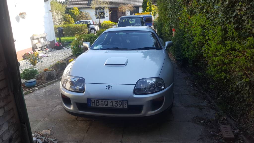

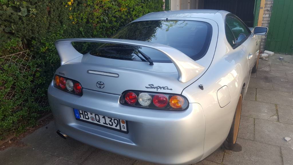

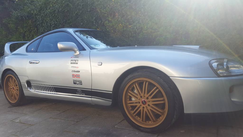

Heute hab ich Sie dann auch schon mal komplett Poliert und Versiegelt sowie den innenraum richtug auf Vordermann gebracht. Vom Innenraum hab ich jetzt keine Bilder aber zumindest mal eben schnell noch 3 von außen gemacht

Anbei noch die Bilder

Sauberer Motorraum

So sieht Dein Motorraum deutlich besser aus, das rot war wirklich nicht sooo schön

Und ja das mit de Rot war im nachhinein echt fürchterlich xD vor allem mit den ganzen ollen roten schläuchen dazu wars halt schon bisl baumarkt optik xD
Perfekt ist es zwar jetzt auch nicht aber denke trotzdem um welten besser und dezenter

Na also
Noch n bisschen hoch die gute, aber sieht super aus!

Hehe ja danke, Tiefer geht momentan leider nucht da der dicke Kat da unten leider etwas raus ragt und ich sonst überal aufsetze mit dem Kat..
Da muss mein Schweisser irgendwann nochmal bei und das etwas anders Bauen damit ich mehr Bodenfreiheit bekomme aber erstmal gehts auch so

Mir gefällt deine Lösung mit dem Original Luftfilterkasten ganz gut. Verwendest du den auch mit der Originalmatte ?

Danke, der Lufikasten ist hinten vom Vorbesitzer ausgeschnitten gewesen, ich hab da jetzt eine Platte rein geklebt und ein runde Loch für das Rohr gelassen und darin sitzt jetzt son HKS Pilz.
Bin zwar kein Fan von den HKS Pilzen aber nen ordentlicher K&N passt leider nicht rein.
Denke aber mal das ich mir bei Zeiten mal einen intakten Lufikasten besorge und dann mit einer K&N mattr darin betreibe. Allerdings müsste ich halt sehen wie sich das mit den Rohren aus geht.
