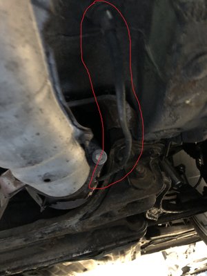

ich habe ne dringende bitte und zwar der Sensor unten nach dem Kat ist bei mir defekt, das Problem ist nur ich finde den nirgends auch nicht im Service manuell da steht nur oxygen sensor... Geht um ne NA/MT (2JZ-GE) wenn mir jemand sagen könnte wie der heißt oder ne Teilenummer für mich hat wäre ich sehr dankbar! besser noch vielleicht hat jemand so einen rumliegen und möchte den Verkaufen?
hier ein schlechtes Bild aber ich hoffe man erkennt was ich suche.

Ich wunder mich gerade. Die GTE hat da einen Abgastemperatursensor (Soll den Kat vor Überhitzung schützen). Bin mir aber grad nicht sicher, ob die GE auch einen hat?!

Danke schonmal, ja vom aussehen her ist es definitiv ein Abgastemperatursensor (lange dünne Sonde) aber keine Ahnung welche Teilenummer und ob der vom GTE auch passt?

Hab's gefunden, die GE hatte tatsächlich genau wie die GTE bis 08.1997 einen Abgastemperatursensor. Die Teilenummer ist 89425-19505
