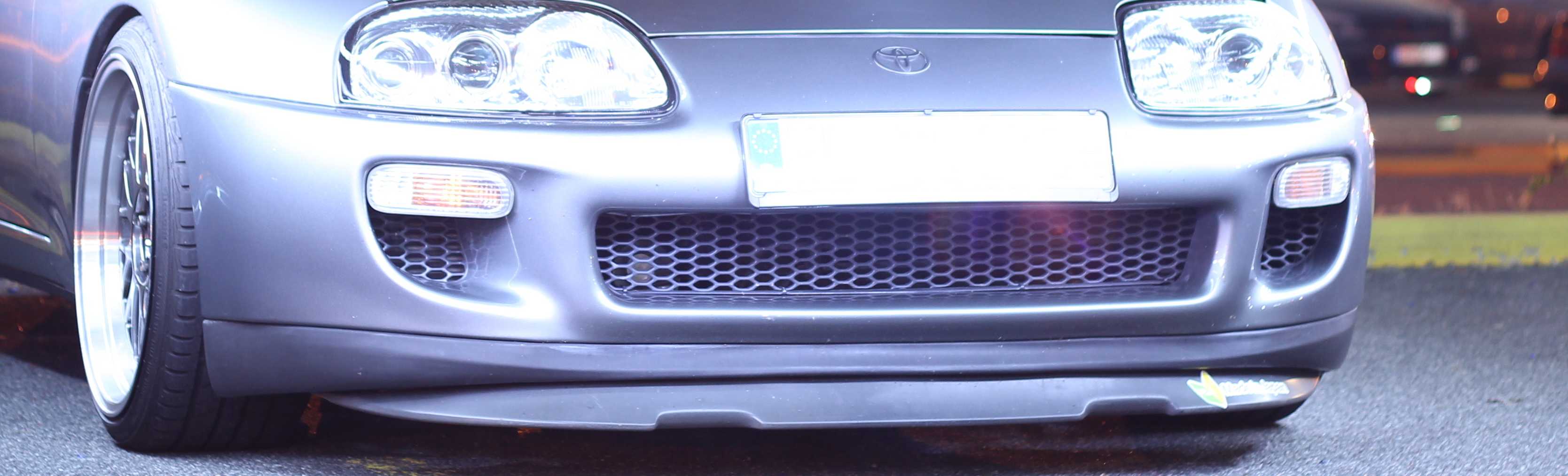

Ein ehemaliger Kumpel hatte wie auf dem Bild zu sehen, drei Gitter verbaut.
Es war ein ganz normales universal Gitter von Ebay aus Plastik zum selber zuschneiden. Hier: Gitter
Die beiden äußeren Gitter wurden mit einem 2K Kleber hinter den Lufteinlass geklebt und in der Mitte wurde das Gitter oben und unten mit jeweils 4 Kabelbinder befestigt.

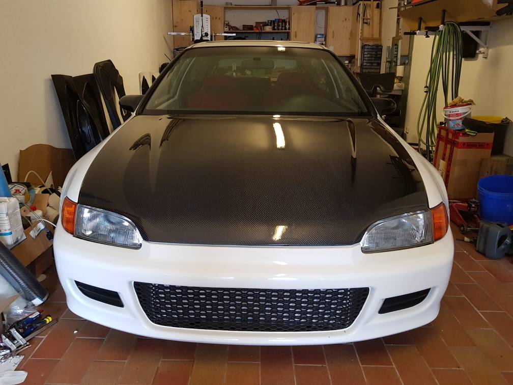

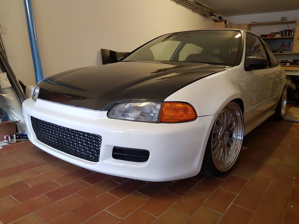

Ich habe auch so ein eBay Gitter bei mir drin.
