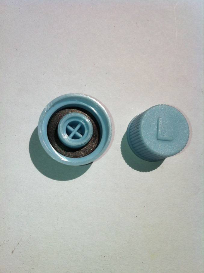

Hallo, hat jemand zufällug grad die Teilenummern der Ventile zim befüllen der Klimaanlage zur Hand ebenso wie die der Kappen die eigentlich da drauf sein sollten xD?
Wollt das eig neu machen bzw auch mal mit den nötigen kappen versehen bevor ich sie befüllen lass
Oder is das nen normmaß und kann man da einfach welche bei ebay oder so kaufen?
Teilenummern Klima Ventil und Kappen

Ich hatte da mal geschaut, um zu helfen... tatsächlich habe ich die Teilenummer von einer der beiden Kappen gefunden.
ABER nicht von der anderen Kappe (wobei das wohl die gleichen sein durften) und auch nicht von den Ventilen...

Re: Teilenummern Klima Ventil und Kappen
L- 88375-30290
H- 88375-30280
Dichtung für H- 90099-14122
Die Ventile hat der, der die Klima neu befüllt..
H- 88375-30280
