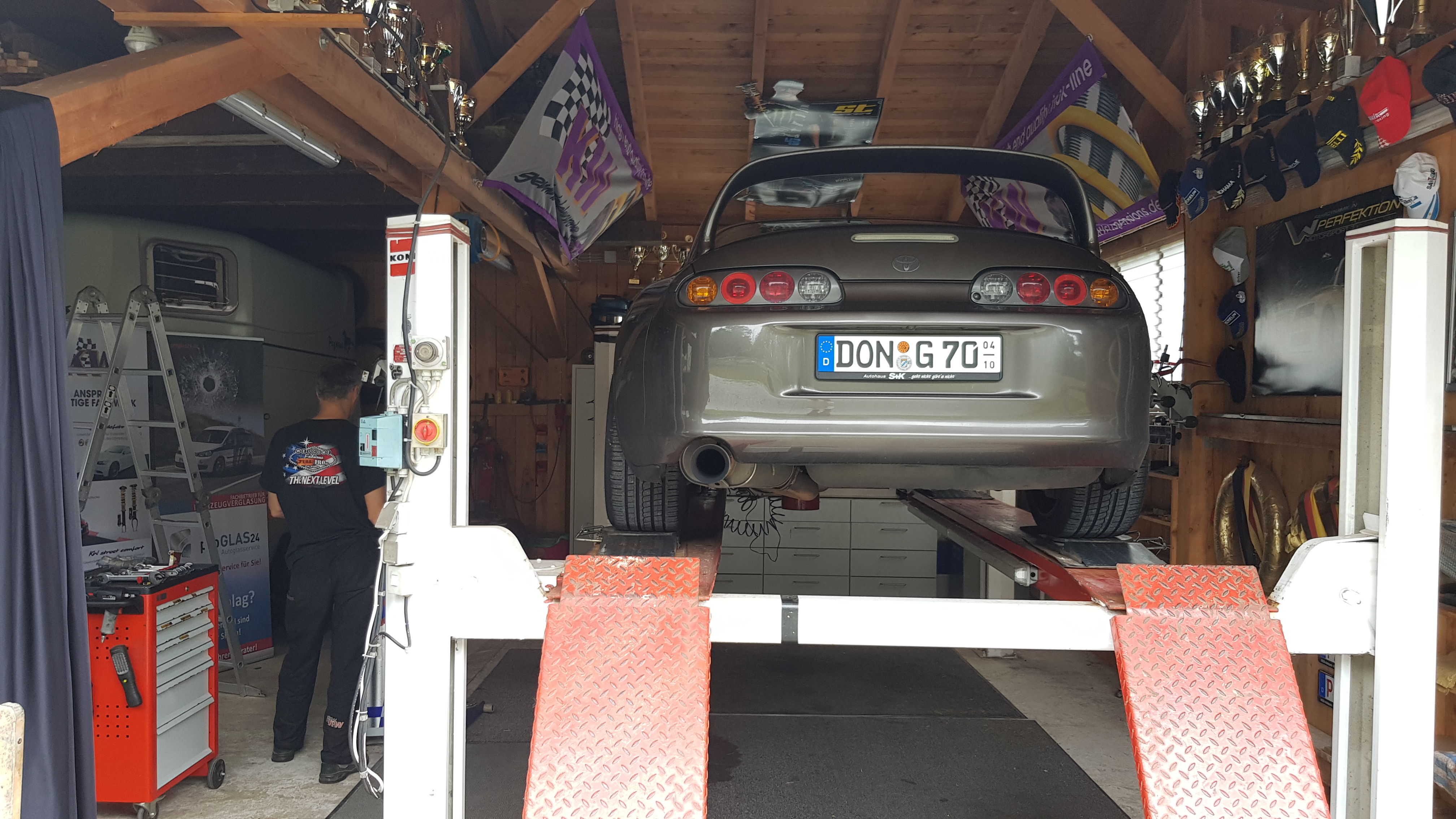

Montag pünktlich um 9 Uhr dann bei Wolfgang angekommen. Nach einer freundlichen Begrüßung durch Ihn und seiner Frau ging es dann direkt zur Sache.
Ich hab an dem Tag so unbeschreiblich viel gelernt über Fahrwerk und vor allem Reifen, das war einfach nur beeindruckend.
Obwohl alle Fahrwerksschrauben relativ leicht zu lösen waren, da der Einbau der Buchsen erst 3 Jahre zurück lag, dauerte der ganze Prozess über 3 Stunden!!

Wolfgang fragte mich zuerst nach meiner Wunschhöhe. ich meinte komplett 1-2 cm tiefer währe schön, Priorität hat aber die Performance. Kein Problem meinte er. Also erstmal die Höhe angepasst.
Höhe des Fahrzeugs ist nun weit im legalen Bereich. Radmitte zu Kotflügelkante v/h 325 zu 340mm.

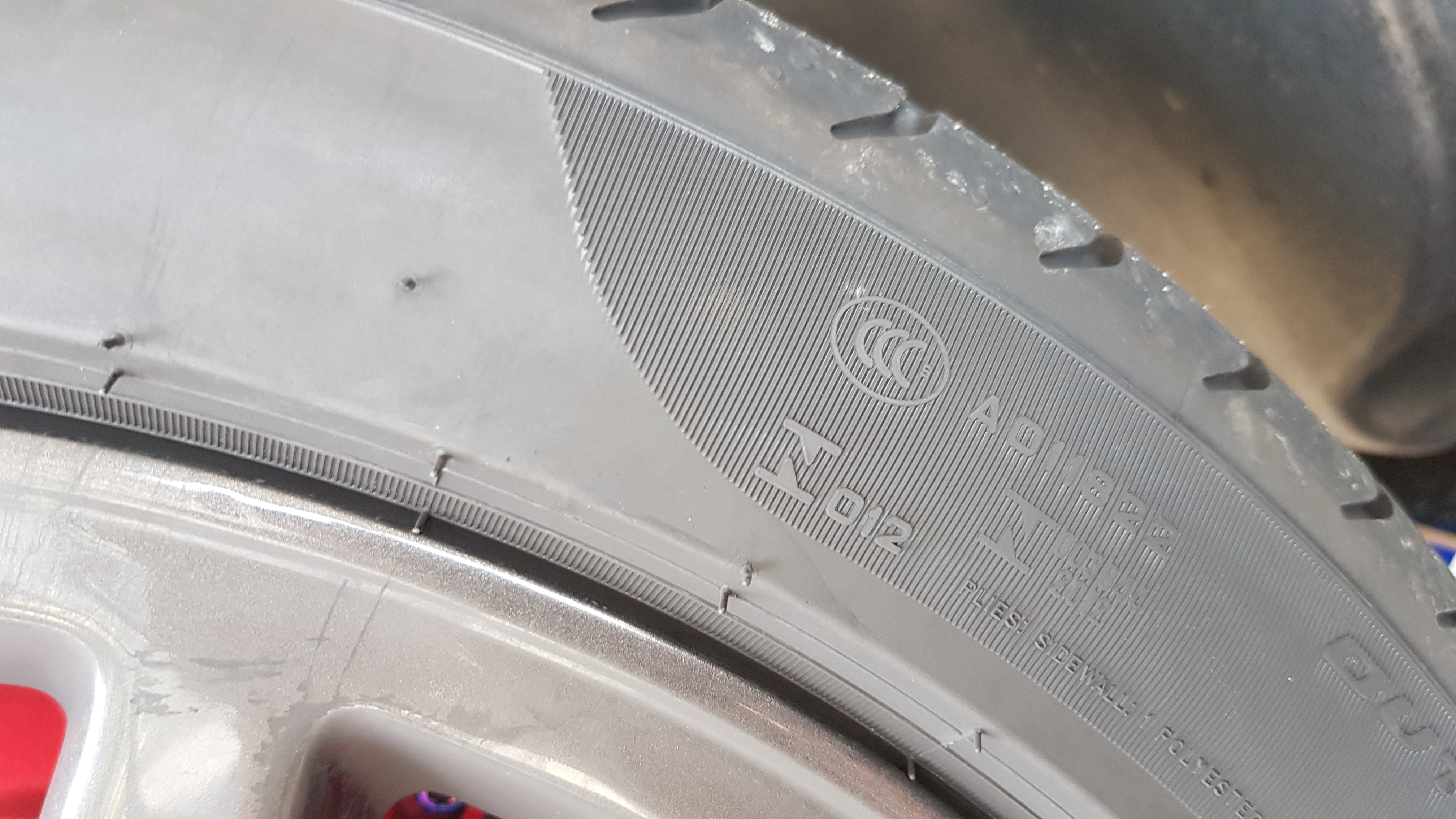

Das nächste was Wolfgang aufgefallen war, der Vorbesitzer hatte zwar Pirelli P Zero bestellt aber nicht auf die genaue Spezifikation geschaut. Ich hatte davon noch nie gehört.
Der Reifen der VA ist speziell für Porsche gefertigt Erkennbar am "I". Wolfgang meinte das einzige was er mit dem passenden P zero für mein Fahrzeug zu tun hat ist, das er rund & scwarz ist. Die Flanken des Porsche Reifens ist viel weicher als z.B. für BMW gefertigt, weil der Porsche (Motor hinten) vorne kaum gewicht hat.

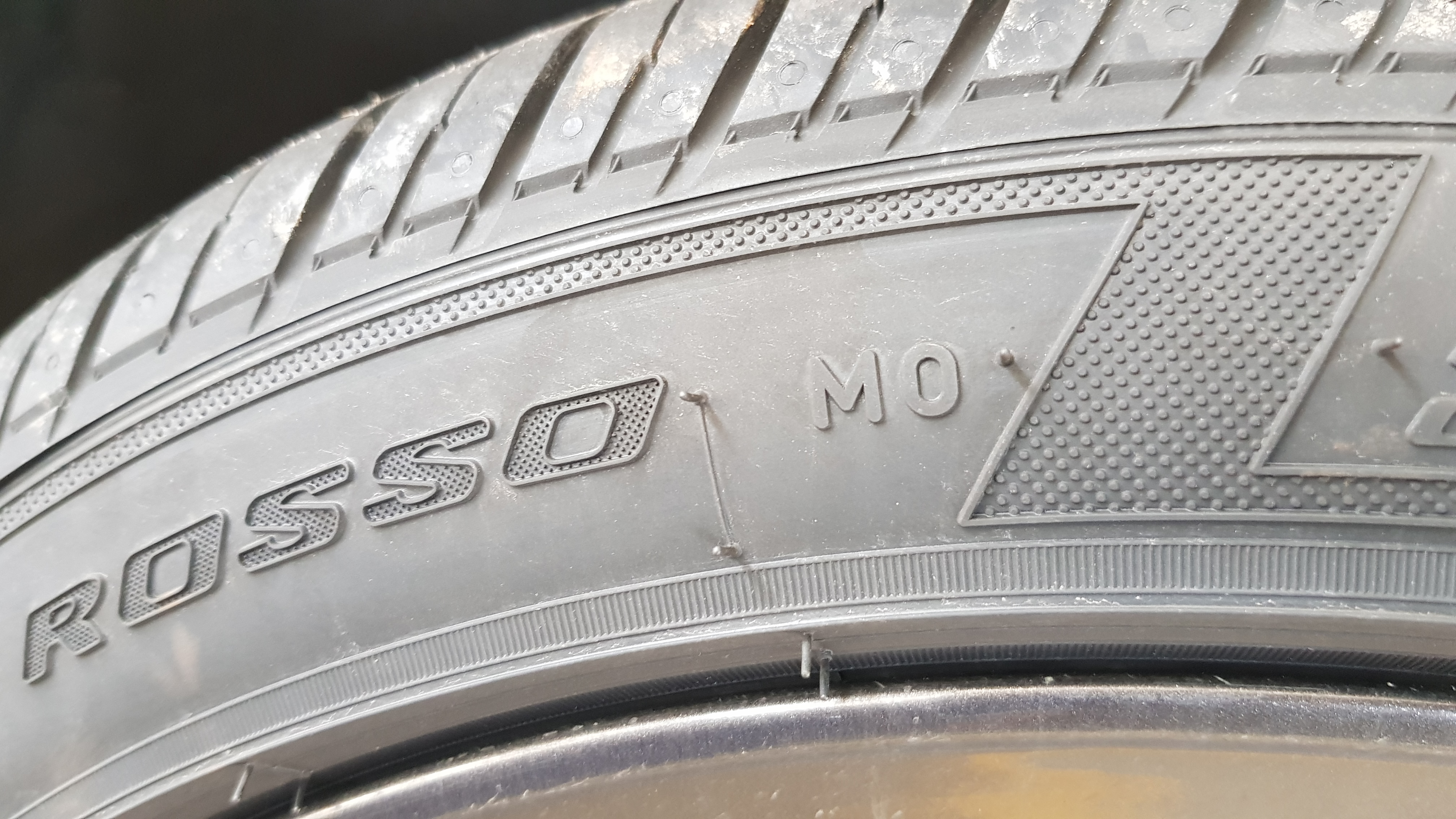

Hinten hab ich einen P Zero für Mercedes bekommen. Das ist grob okay.  Erkennbar am "MO"

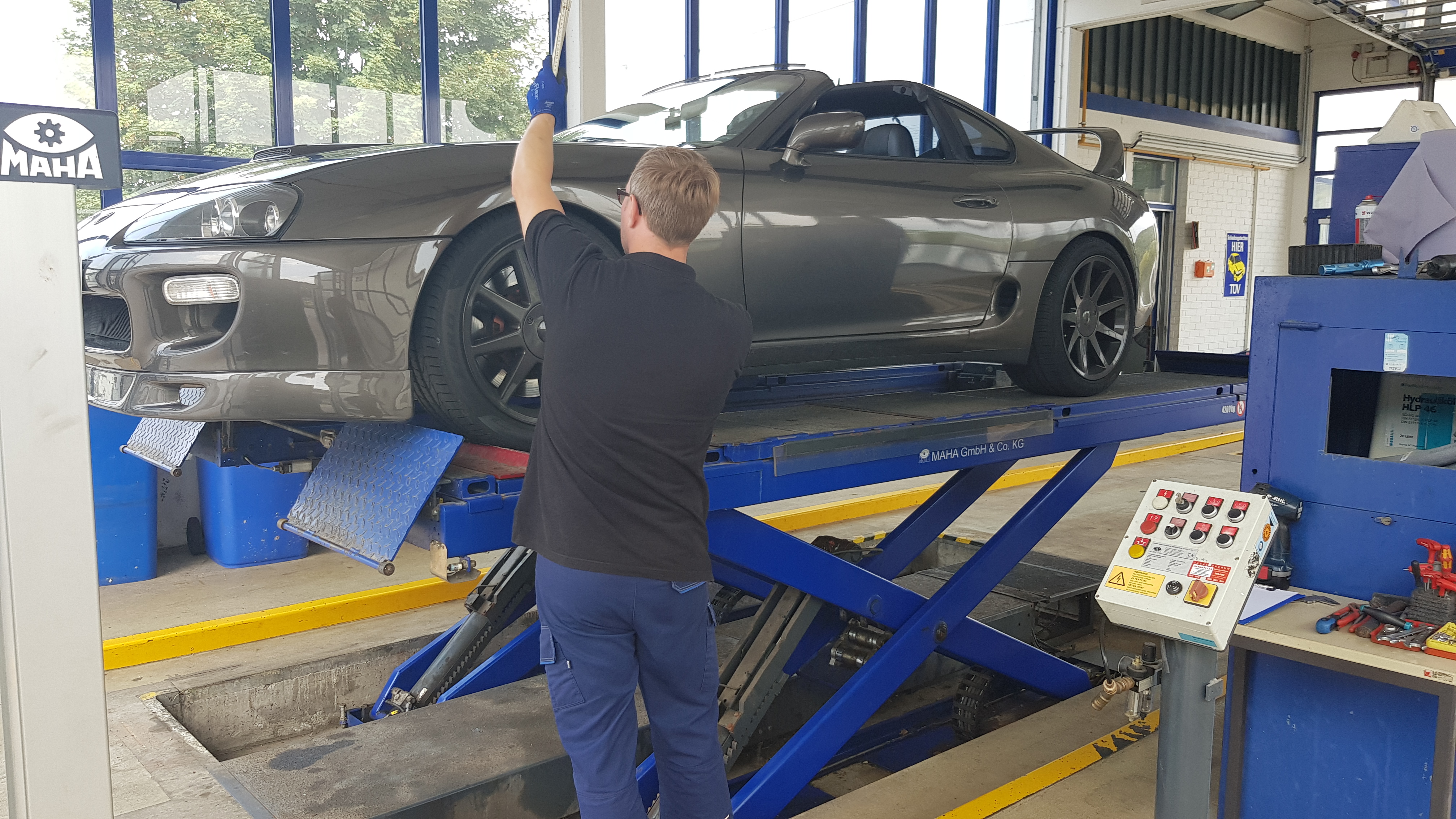

Nach dem Einstellen ging es direkt zum TÜV in Vilshofen. Wolfgang schickte dem Prüfer vorab alle nötigen Unterlagen per email. Der TÜV bei mir im Ort wollte das KW ohne Gutachten nicht eintragen. Wolfgang lachte nur kurz als ich ihm das erzählte und meinte, "Tja, da machen die Ihren Ingenieuer und Beschweren sich das Ihr Job langweilig ist und dann schauen die den ganzen Tag nur mit ner Taschenlampe unters Auto  Bild . Wenn ein Prüfer Lust hat, kann er das auch locker legal eintragen.
Das KW V3 wird zwar extra für den Supra gebaut, ein Gutachten liegt wie wir wissen beim Kauf des FW nicht bei.
Grundlage für jede Eintragung ist ja einfach ob die benötigte Traglast der verbauten Federn ausreicht. Jede Fahrwerksfeder hat eine Nummer.
Wolfgang suchte im KW System einfach genau nach der Nummer der jeweiligen Feder. Die Federn wurden nicht speziell für den Supra gebaut, sondern wurden aus der laufenden Produktion von Fahrzeugen mit vergleichbarer Traglast genommen.
Falls wer schon mal ein KW gesehen hat. Es besteht aus 3 Federn. Eine lange vorne und hinten eine kleine oben und eine größere Feder darunter.
Das Gutachten für die vordere Feder ist von BMW. Die hintere untere Feder stammt vom Dodge Viper die obere kleine hab ich leider vergessen.
Mit diesen Unterlagen beim Tüv eingetroffen (Nur 2km von Wolfgang enternt) lief die Eintragung problemlos ab.

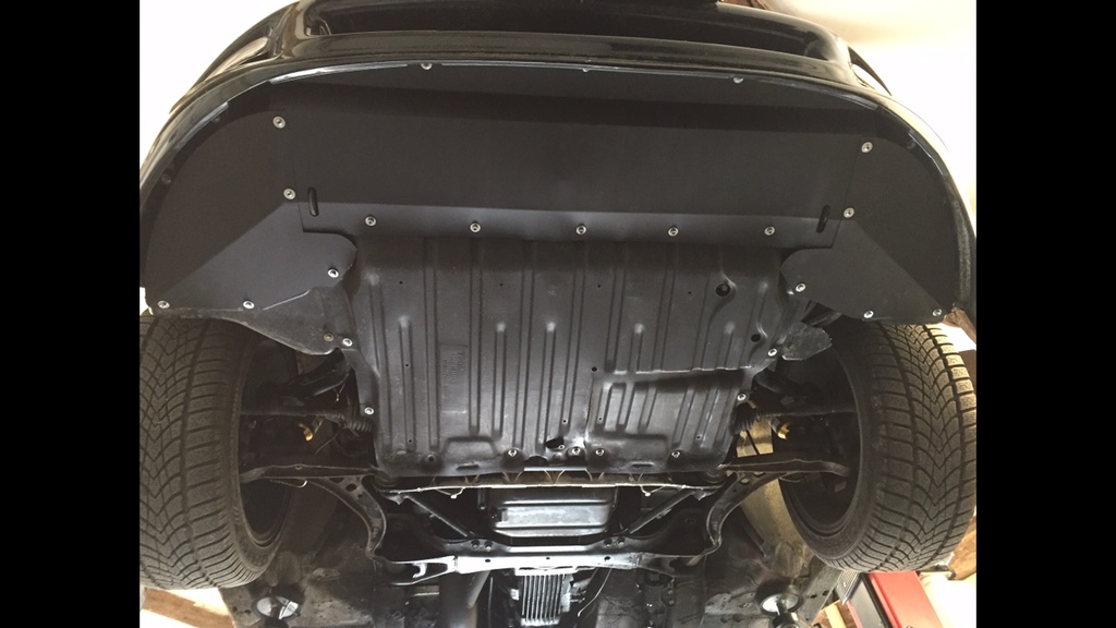

PS: Weil ich’s gerade sehe, ist dein Unterbodenschutz beim Motor eigentlich komplett dran auch vorne? Wenn nicht bringt das auch nochmal was und da gibt es ja das Kit von SRD.
Fahrwerkseinstellung bei Wolfgang Weber - Vilsofen
JackEnox hat geschrieben:PS: Weil ich’s gerade sehe, ist dein Unterbodenschutz beim Motor eigentlich komplett dran auch vorne? Wenn nicht bringt das auch nochmal was und da gibt es ja das Kit von SRD.
