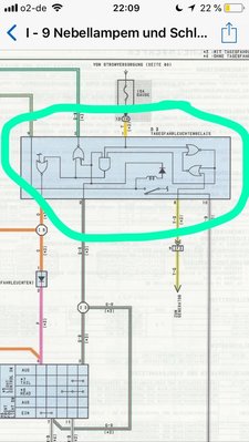

So Freunde, da ich offenbar nicht als einziger dieses Problem habe, wollte ich euch alle mal fragen, ob das schonmal jemand hatte und was die Ursache war.
Ausgangslage: Nebelscheinwerfer gehen nicht an. Ja, die Birnen sind i. O., die Sicherung auch und das Relais im Sicherungskasten klickt, wenn man den den Schalter im Innenraum bedient. Soweit, so schlecht.
Erste Amtshandlung war jetzt, das Relais mal zu brücken, wie auf den Bildern zu sehen ist. Leider tat sich da auch nix.

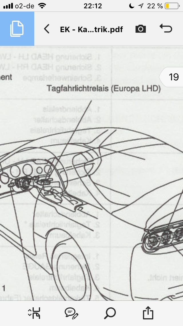

Nach kurzer Recherche von Jack-Daniel gibt es wohl ein sogenanntes Tagfahrlichtrelais, welches hinter dem Dash sitzt. Die Frage ist jetzt, ob das ALLE EU-Specs haben oder nur die DK-Specs, die tatsächlich über TFL verfügen. Falls das nicht bei allen EU-Specs so ist, wie sind die Nebler sonst geschaltet?
Hatte jemand schonmal ein ähnliches Problem? SOS Bild

Das Tagfahrlichtsteuergerät liegt parallel zum Schalter und schaltet auch nur das Nebelrelais welches bei dir klackt.
