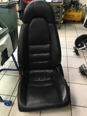

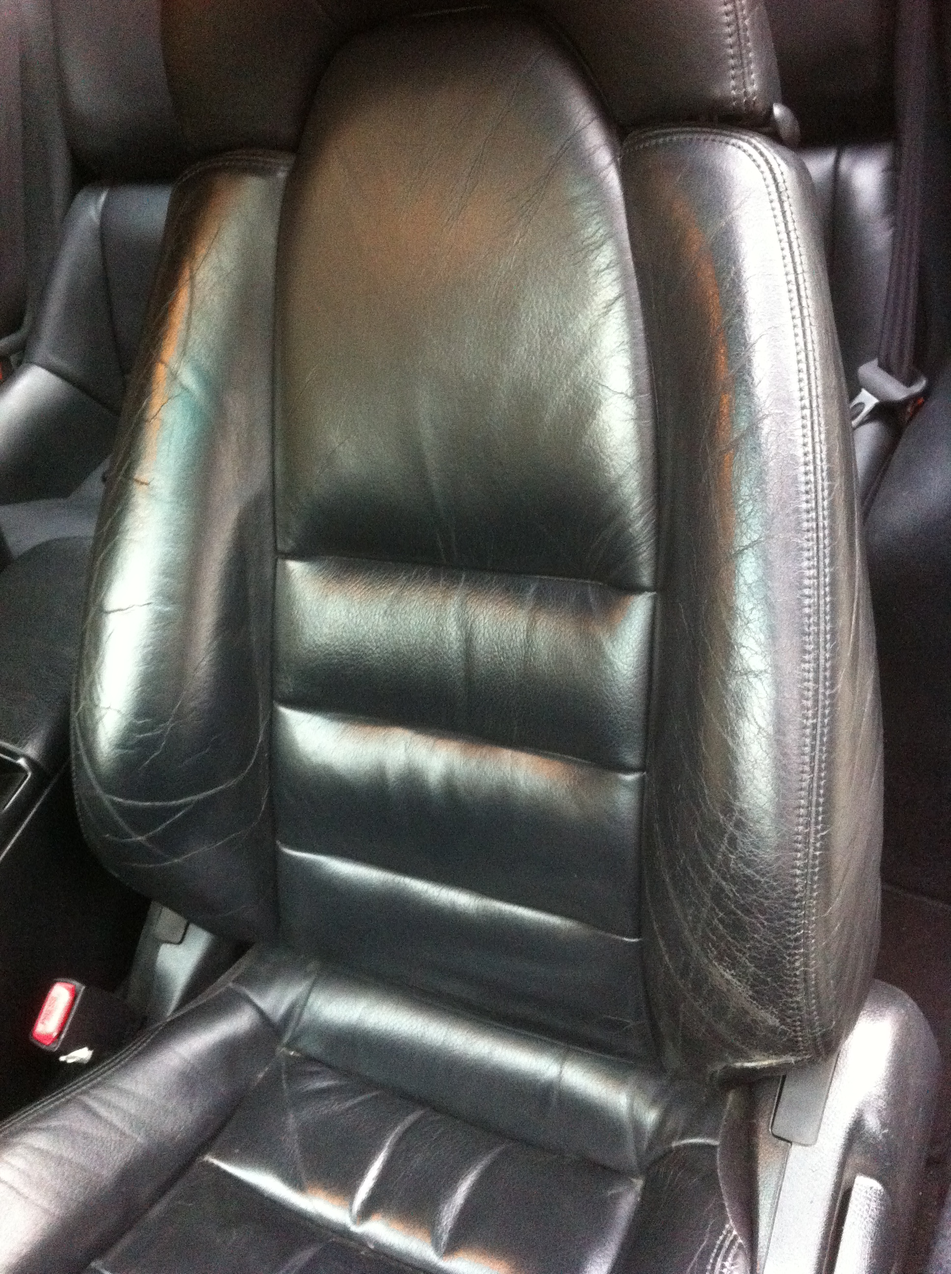

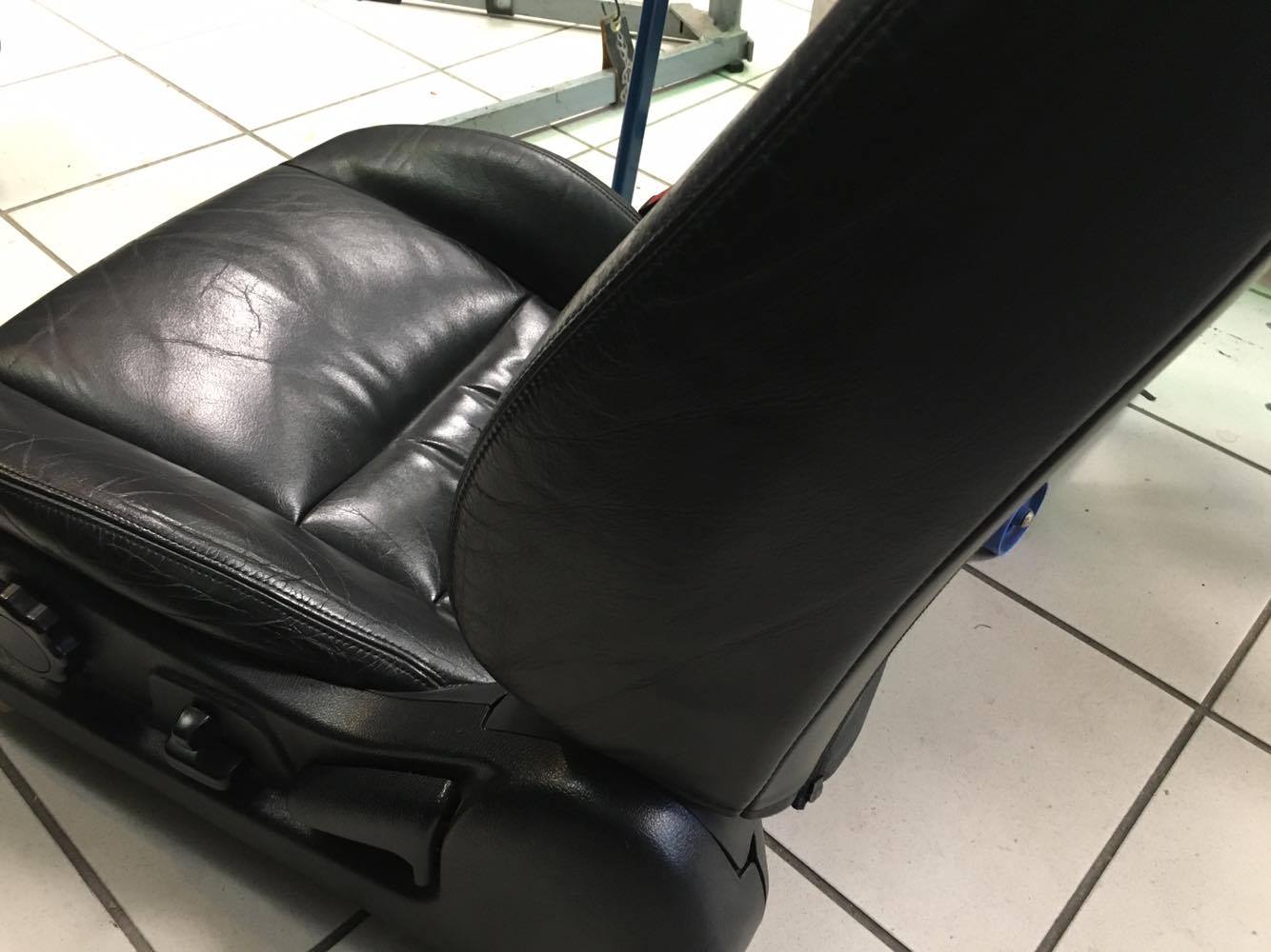

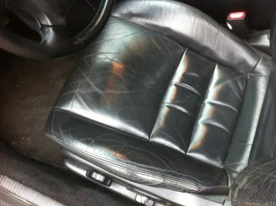

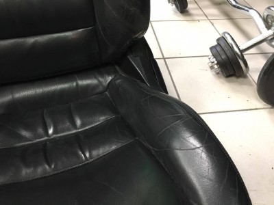

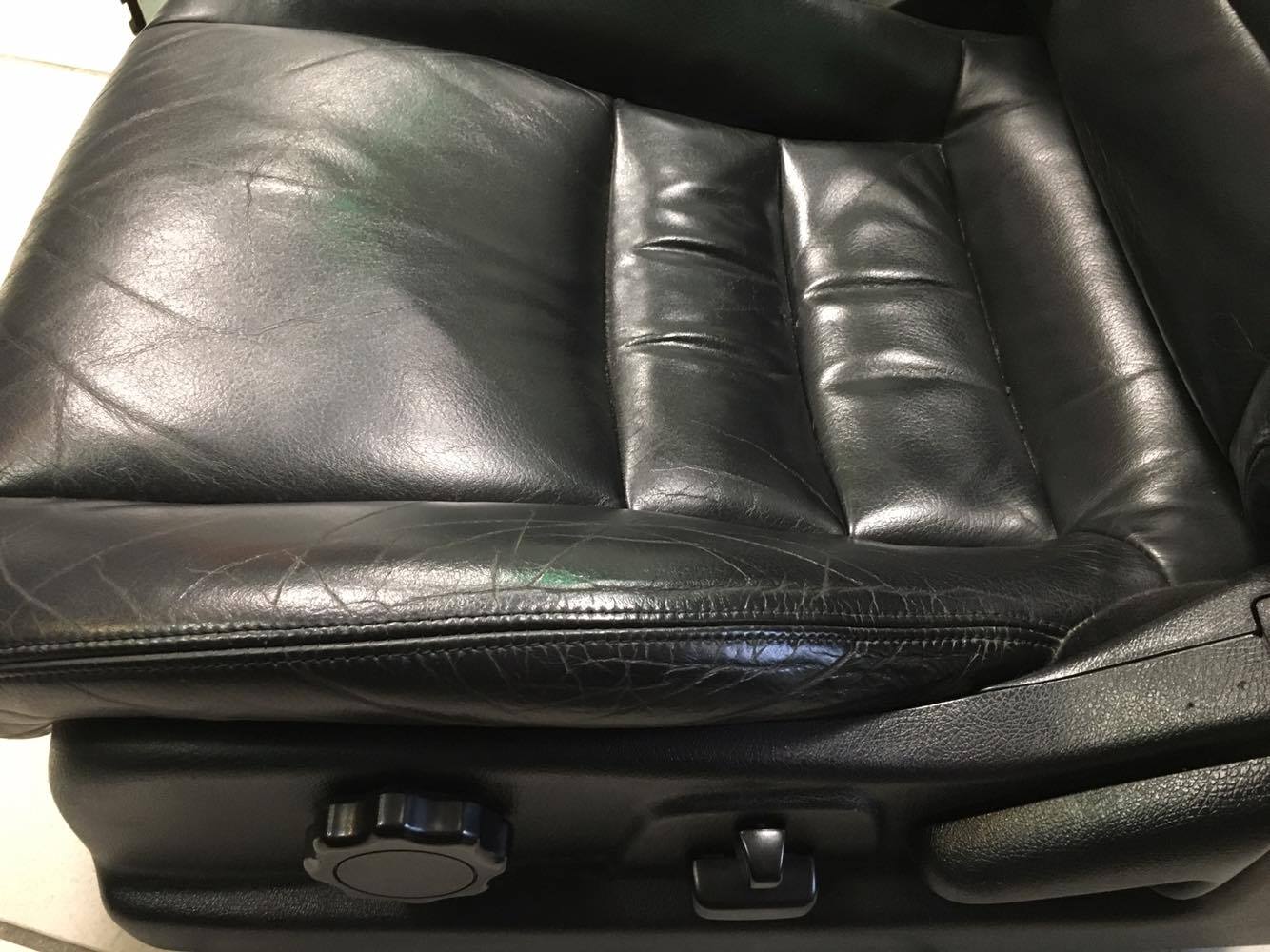

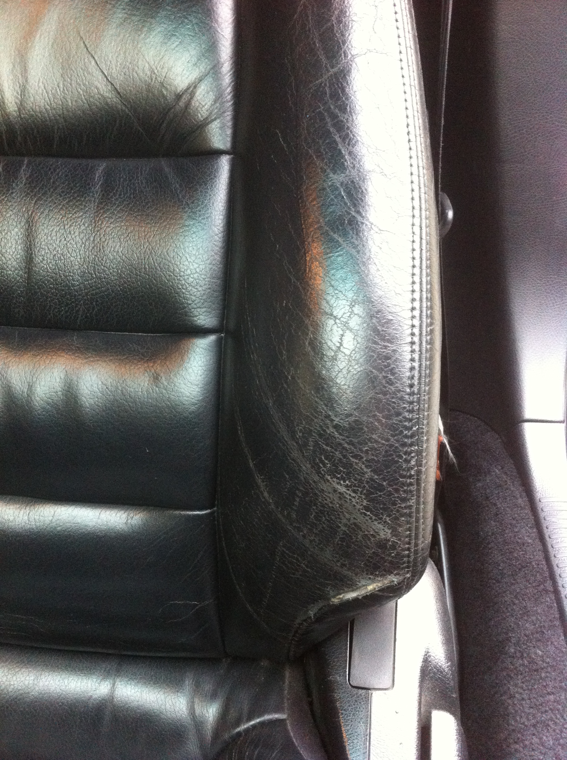

Meine Sitze sahen dank der mangelnden Pflege in den letzten 20 Jahren absolut grausam aus. Spröde, rissig, speckig, eine Naht gerissen...da musste dringend was getan werden. Mein Bekannter Nico, Eigentümer des Ladens http://www.leder-speed.de repariert sonst Motorrad-Kombis, stellt Gürtel her und macht alles rund um Leder...sprich: das sollte der richtige Mann sein, wenn es um die Sitze geht. Ich habe mich bewusst erstmal nicht für neue Bezüge, sondern für eine Aufbereitung/Reparatur des originalen Leders entschieden. Wollte auch einfach mal sehen, was man da noch rausholen kann. Ich sags vorweg: Ich hätte nicht gedacht, was da noch geht!

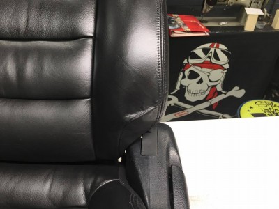

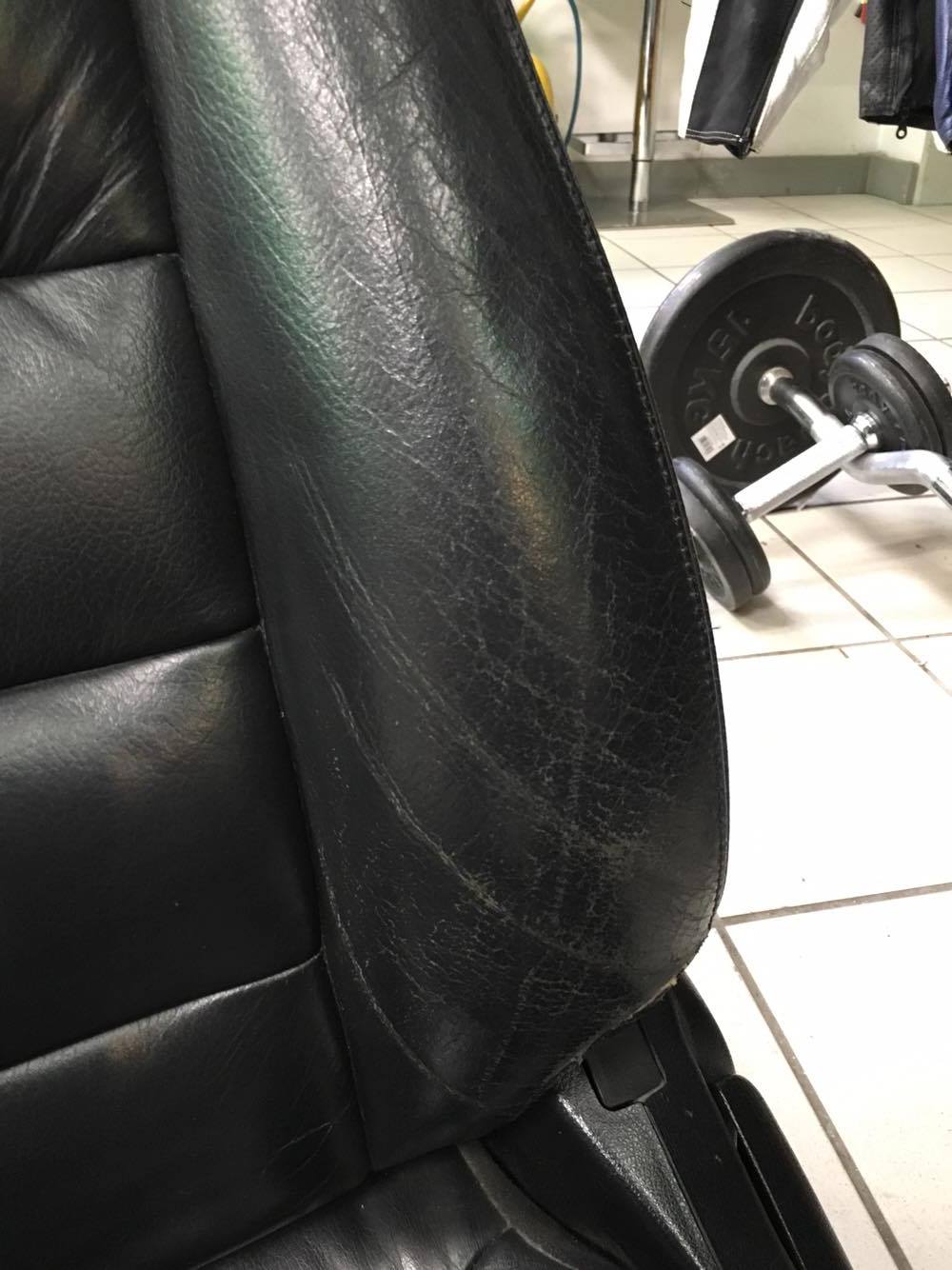

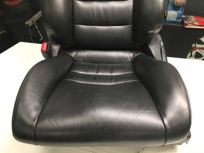

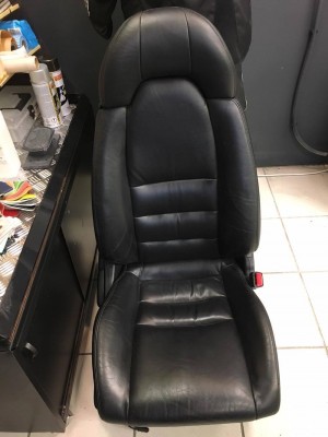

So sahen die Sitze im Vorfeld aus:
Der Beifahrersitz ging ja noch, aber der Fahrersitz war echt schlecht.

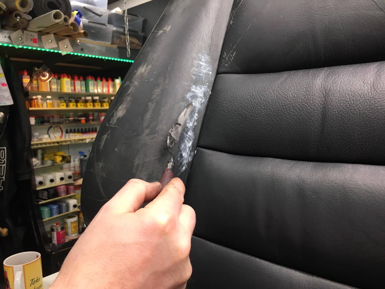

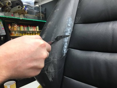

Was wurde also gemacht? Zu erst aller Dreck heraus gereinigt. Danach waren die Sitze schonmal matt und nicht mehr speckig und sahen viel, viel, viel besser aus als vorher. Bereits das war unglaublich. Dann wurden noch die Risse geschliffen, gespachtelt und letzten Endes die gesamten Sitze mit Lederfarbe lackiert und dann seidenmatt "klarlackiert".

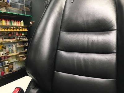

Alles in allem waren das 5 Stunden Arbeit, die sich aber mehr als gelohnt haben. Die Sitze sehen fast aus wie neu. :) Ich bin wirklich mega zufrieden!
Ergebnis:

Naja, das hängt halt ziemlich stark vom Zustand der Sitze und demzufolge vom Arbeitsaufwand ab. Meine waren ziemlich scheiße, dementsprechend teuer ist das. Wenn es nur bisschen Dreck rauswaschen und eine leichte Aufbereitung (ohne "Neulack") wäre, ist das natürlich dementsprechend günstiger. Am besten wären bei sowas immer Bilder, dann könnte ich das weiterleiten.
