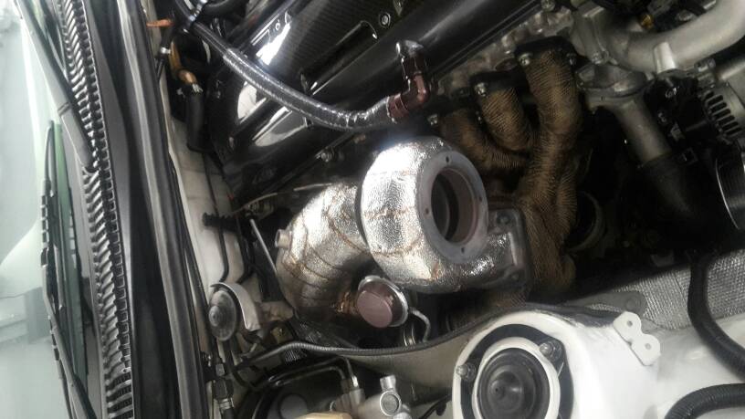

Ich hab jetzt des öfteren auf fb gesehen, das die Krümmer oder auch abgasgehäuse komplett isoliert werden (Thermoisolierung, kann irgendwie kein Bild mit dem Handy hochladen) , find ich gar nicht verkehrt, Ist denk ich mal nicht so günstig aber schaut sehr viel versprechend aus, Vlt. Hat ja jmd hier schon Erfahrung damit. Gemacht,wo und kann was dazu sagen

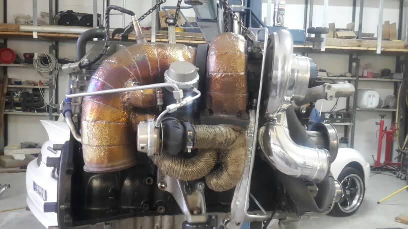

Also ich habe bisher auch gast alles versucht von Hitzeschutzband bis ceramic coatet und Integralisolierung. ...
Fazit nichts ist besser von der abstrahlwärme wie das Integralisolieren, das sind zumindest meine Erfahrungen ;)

Genau die meint ich

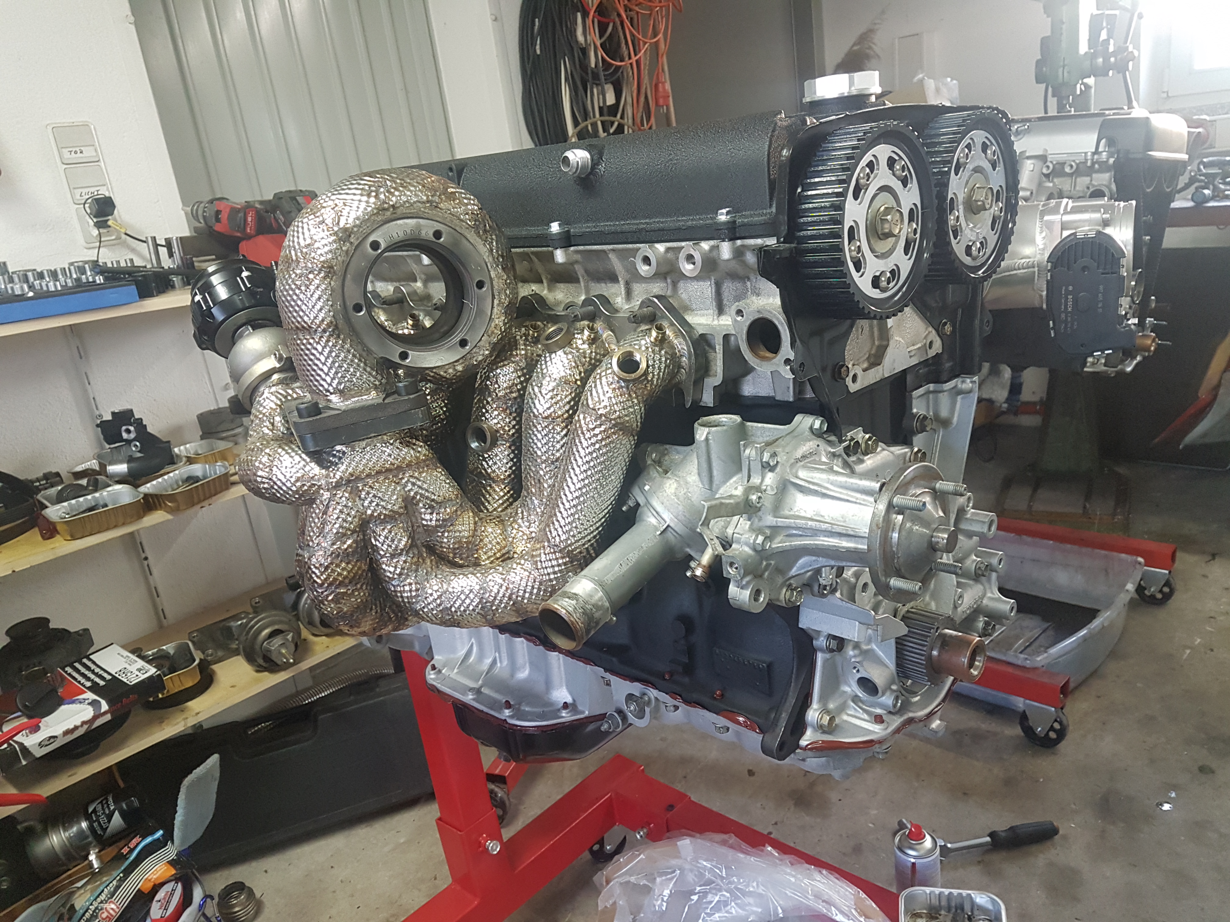

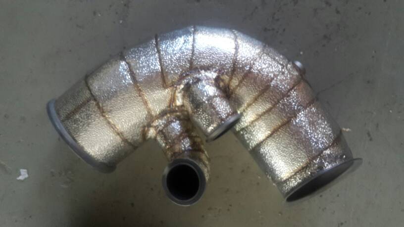

Wir arbeiten bei uns seit längerem mit der Thermoisolierung und sie hat nur Vorteile. Wobei aber darauf achten muss das man einen sehr hochwertigen Krümmer kauft da dieser schon etwas abkönnen muss, da die ganze thermische Belastung drin bleibt.
Kosten für so eine Isolierung nur Krümmer liegen zwischen 600-800€ je nach dem wieviel Sensoranschlüsse man hat.
Im Anhang ein Bild wie so was aussieht

Sieht Hammer aus

Der hat aber auch das Max-Paket geordert was Senoren angeht
