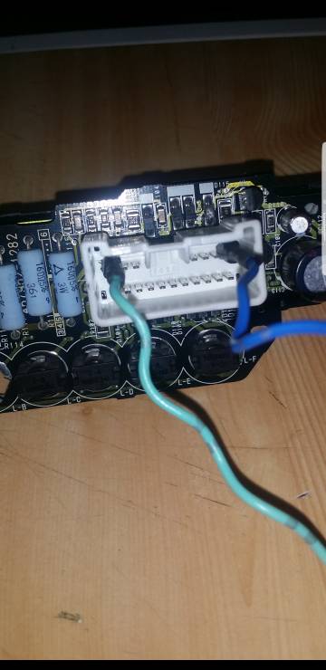

Re: LHD Odometer Defekt - Reparatur?
Hi Amir,
hab Deine Mail bekommen..
Ich Antworte mal hier, so hat in Zukunft jeder was davon..
Hier auf dem Bild siehst Du den weißen Anschlussstecker..
Lötet mal jeden Kontakt von dem Anschlussstecker auf der Rückseite von der Platine nach..
(Hab jetzt leider kein Bild auf die schnelle, aber ich denke Du weißt was ich meine)
Gruß Stefan
Gruß Stefan
