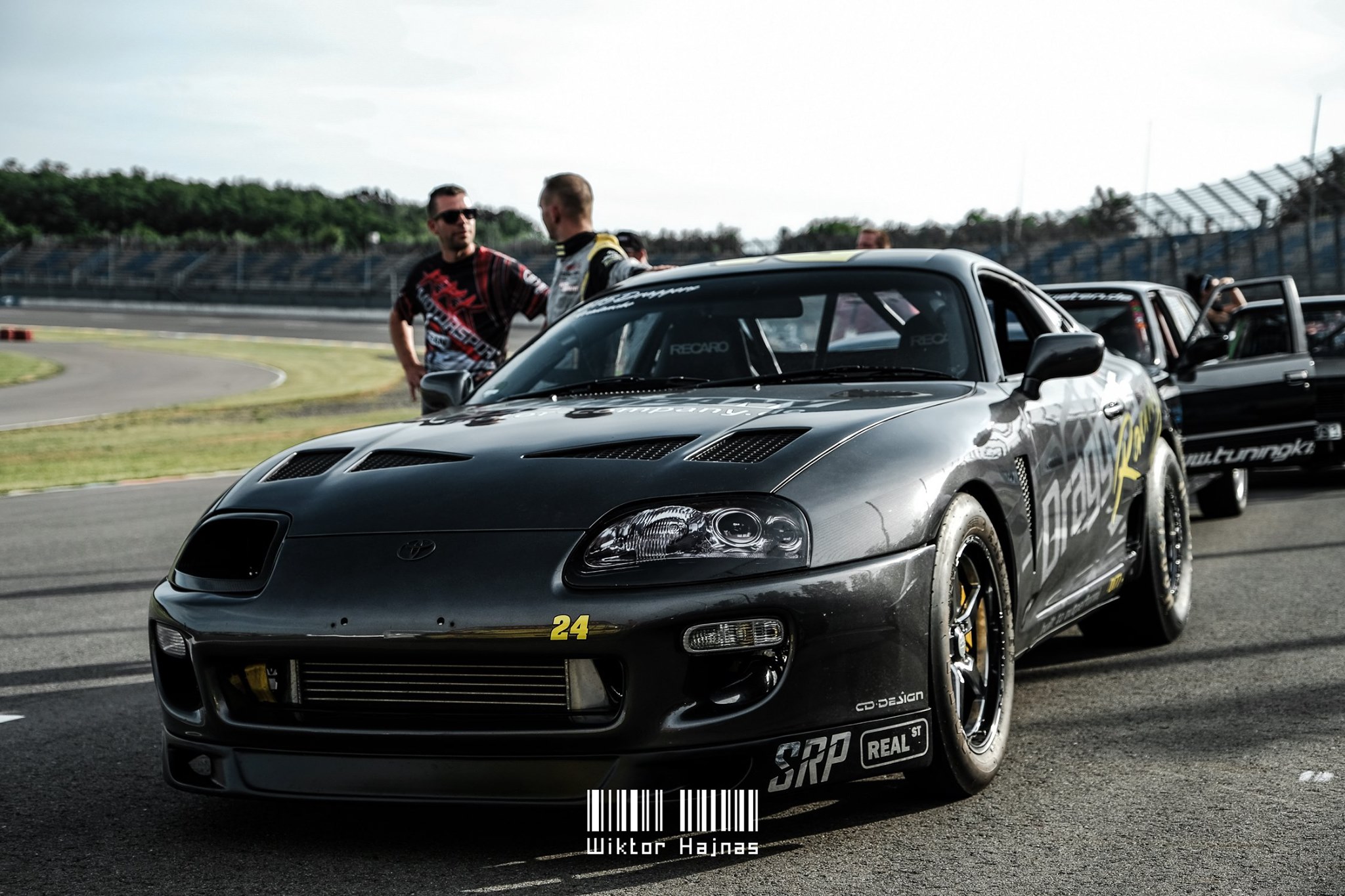

Kapitel 28 - Reisbrennen 2018 - Again some DIFFiculties...
Als hätte ich es geahnt, habe ich beim vorerst letzten Kapitel "Zwischen-Log" ja angekündigt, dass es mit meinem Auf- und Ab sicherlich munter weitergehen wird. Aber dass der Scheiße-Eimer wieder direkt und unmittelbar zuschlägt, hätte ich nicht gedacht. Man könnte fast meinen er hätte hier mitgelesen und sich gedacht: "Noja, wenn Jan das so erwartet, wollen wir ihn mal nicht enttäuschen!"
Aber fangen wir von vorn an... Donnerstag Abend haben Abstimmer Sebastian (SRP) und ich noch das eine oder am Auto vorbereitet. Er hat das mapping geprüft und andere Dinge gemacht, von denen ich keinen Plan habe und ich habe die Heckschürze repariert. Ihr erinnert Euch ja vielleicht noch daran, dass die Schürze auf der linken Seite nach dem V-Band-Schellen Vorfall arg gelitten hatte und das Spaltmaß nicht mehr hingehauen hat. Das wollte ich vorher noch eben korrigieren, zumindest behelfsmäßig!
Ansonsten war die Supra fertig für die 1/4 Meile. Aufgeladen und dann konnte es Freitag früh losgehen...
Freitagmittag kamen wir am Lausitzring an, haben die Lounge bezogen und dann "Kendra" abgeladen. Bis dahin war noch alles gut. Beim Fahren rüber zum Fahrerlager merke ich aber schon, dass das Diff beim Fahren irgendwie lauter geworden ist. Schon beim L8-Night Event hatte ich das Gefühl, dass die Geräusche vom Diff von Run zu Run lauter wurden, war mir aber nicht sicher! Jetzt aber hatte ich kein gutes Gefühl. Also bin ich direkt zu KKK Motorsport ins 1/4 Meile Fahrerlager, denn die Jungs kenne ich gut, man ist trotz "Konkurrenz" auf der Strecke befreundet und neben denen war noch gehörig viel Platz. Dann von dort zurück gelaufen, um "Morpheus" zu holen (denn dort hatte ich Wagenheber und Werkzeug geladen) und dann sollte die Fehlersuche beginnen:

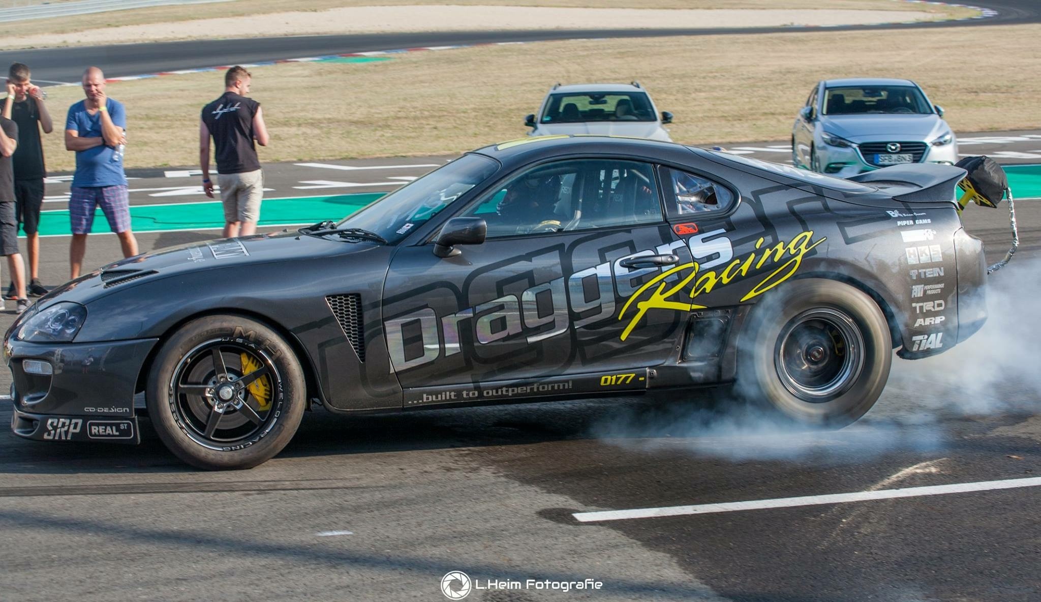

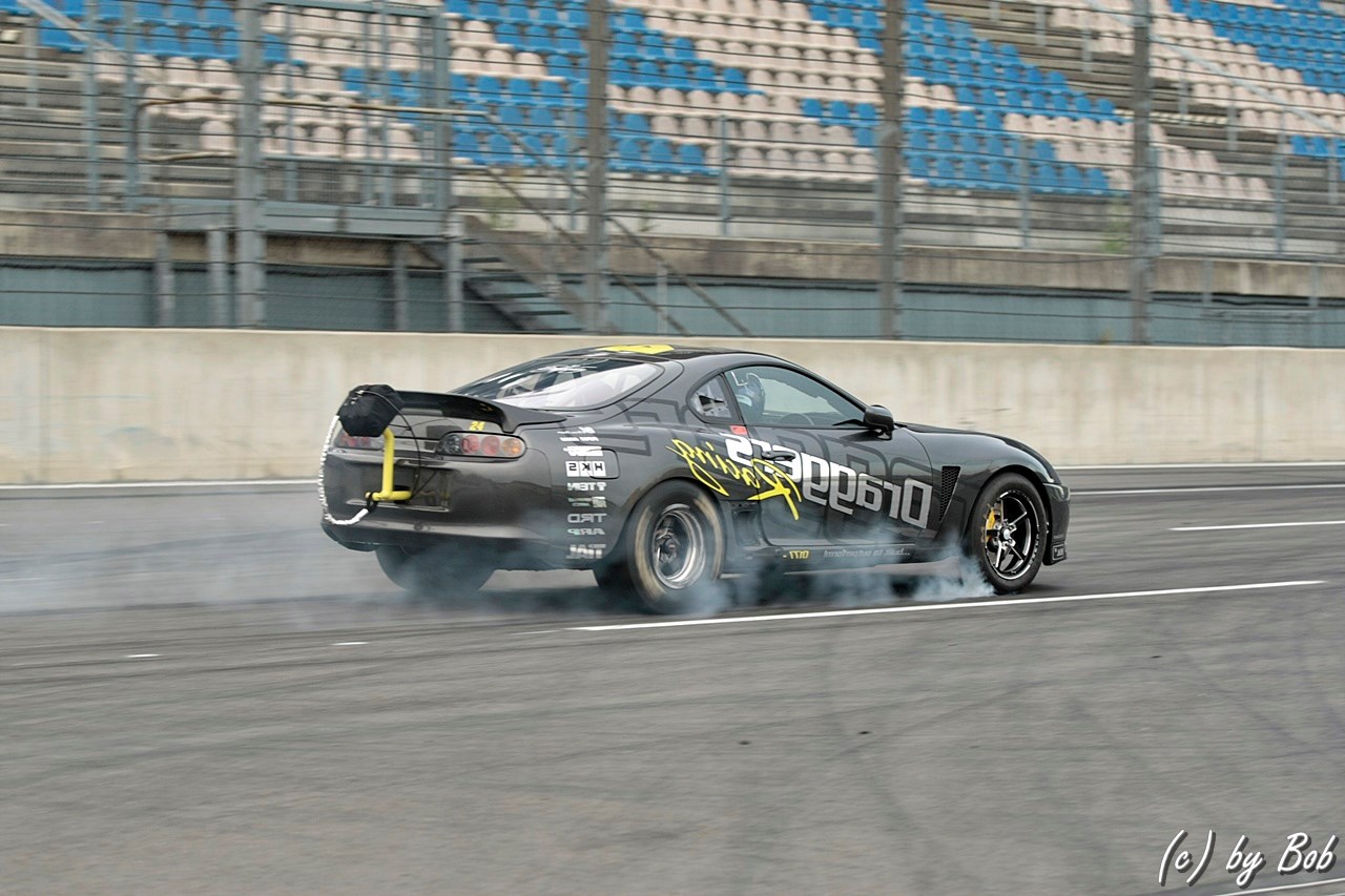

Man beachte, dass unsere Mädels auf Bild 3 noch tapfer der Sonne gestrotzt haben... 3 min später sah das dann schon ganz anders aus! Schön mit den Jungs von KKK geplantscht! Naja, die wissen, wie man es macht.
Die Suche nach dem Geräusch blieb indes eigentlich ohne Erfolg. Alle Schrauben waren fest, nichts hat irgendwo geschliffen, der einzige Verdacht der im Raum stand war, dass das Diff zu viel Spiel hat. Ich war der Meinung, die Jungs von KKK, die nicht im Pool saßen meinten das und mein Abstimmer war auch der Meinung. Das laute Geräusch trat auch nur auf, wenn keine Last am Diff anlag... wenn man beschleunigte war alles gut, nur beim Abtouren mit Gang oder beim Rollen lassen ohne Gang wurde es laut. Tja... was willst da machen? Ein zweites Diff hatte ich natürlich nicht dabei! Abstimmer Sebastian meinte dann: "Na lass mal zu meinem anderen Kunden gehen - Drifter Kenny (Kenneth Konz)... vielleicht hat der eine Lösung!" Also tapsten wir durchs Fahrerlager zu Kenny und der hatte tatsächlich ein Diff rumliegen. Kurz übersetzt mit einer Sperre die ab 80 km/h greift - also eigentlich perfekt für meine Zwecke hier auf dem Ring. Sebastian nur so: "Nimm das!" und Kenny: "Pass auf, Sebastian ist Familie für mich und somit auch Du! Bau ein, fahre und wenn es Dir gefällt, verkaufe ich es Dir. Wenn nicht, gibst Du es mir zurück!" Was für ein Vertrauen und was für ein fairer Deal! Also "Morpheus" geholt, Diff aufgeladen und zurück zur Lounge. Danach wieder zurückgelaufen zu KKK und "Kendra" geholt.

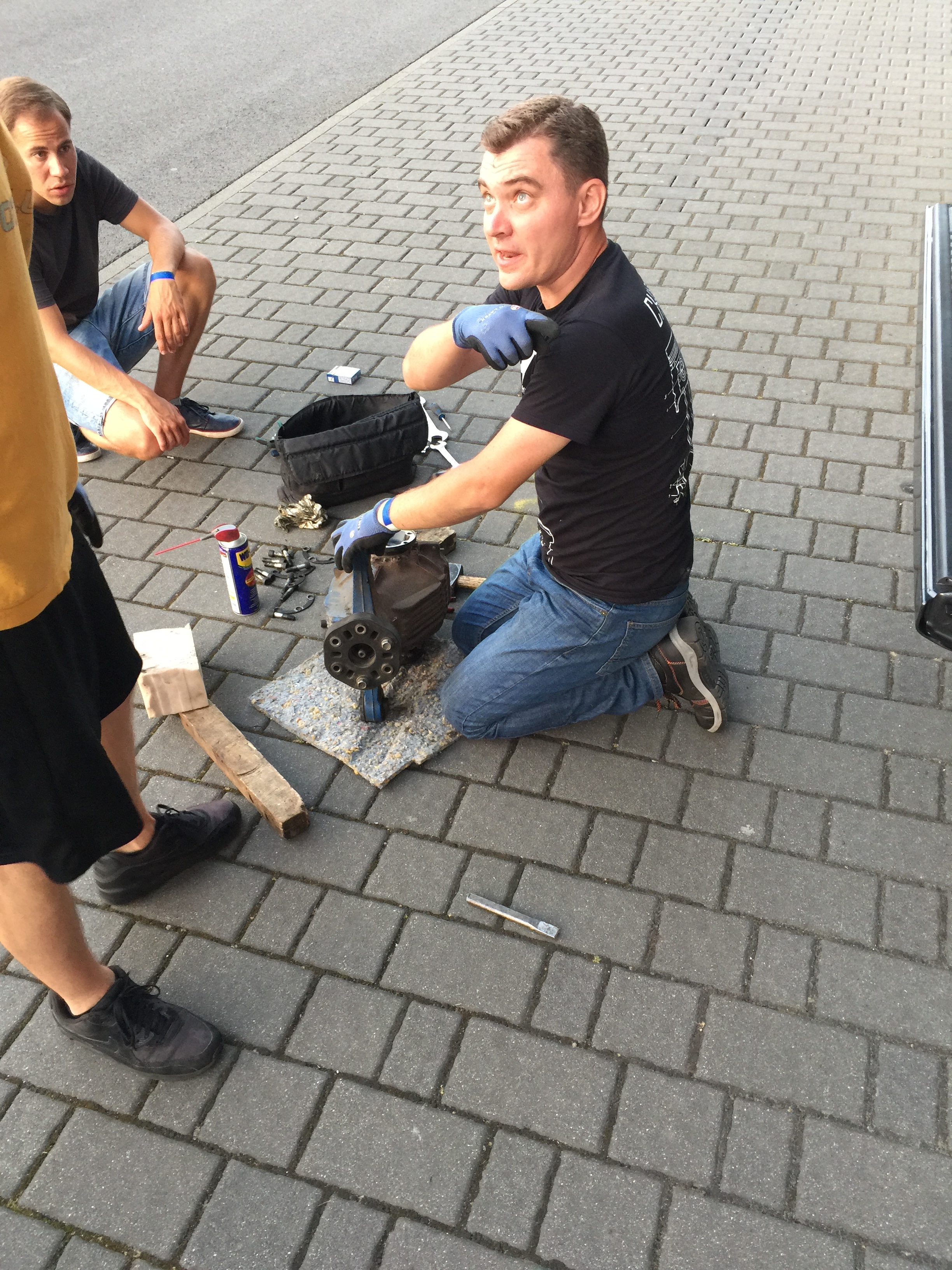

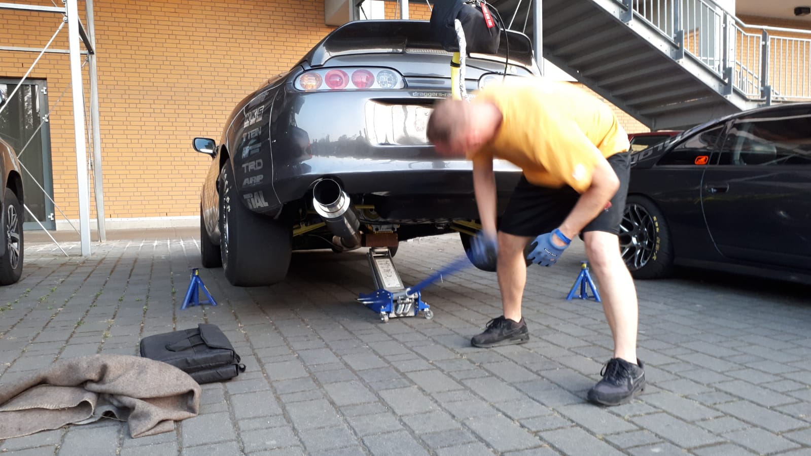

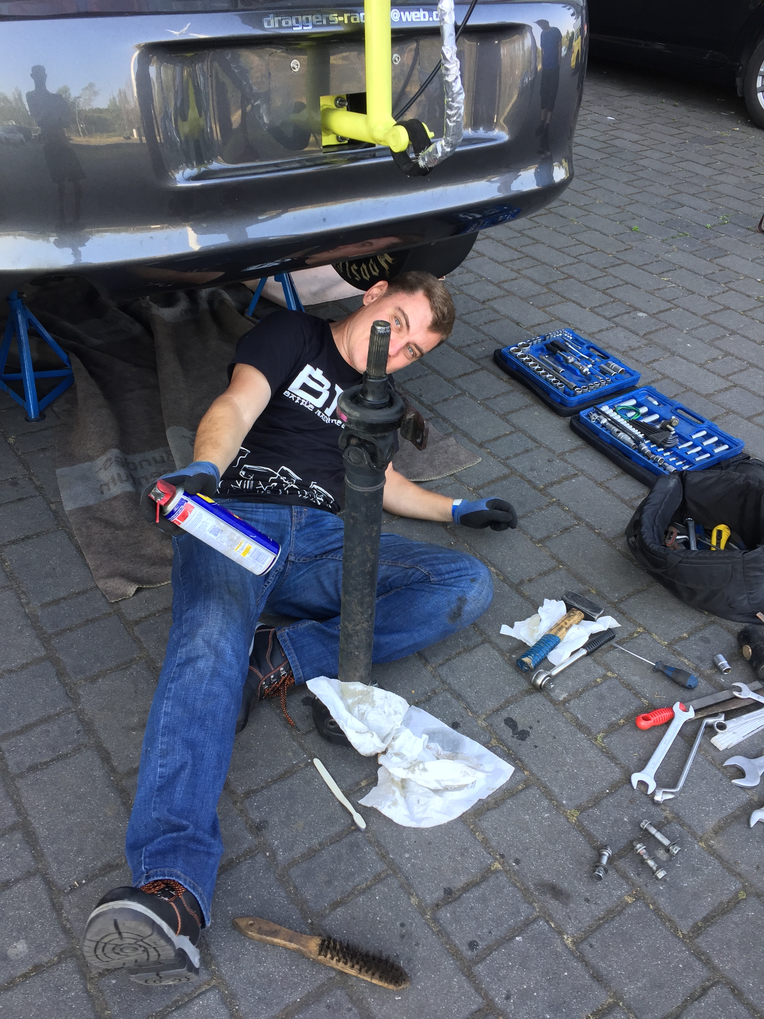

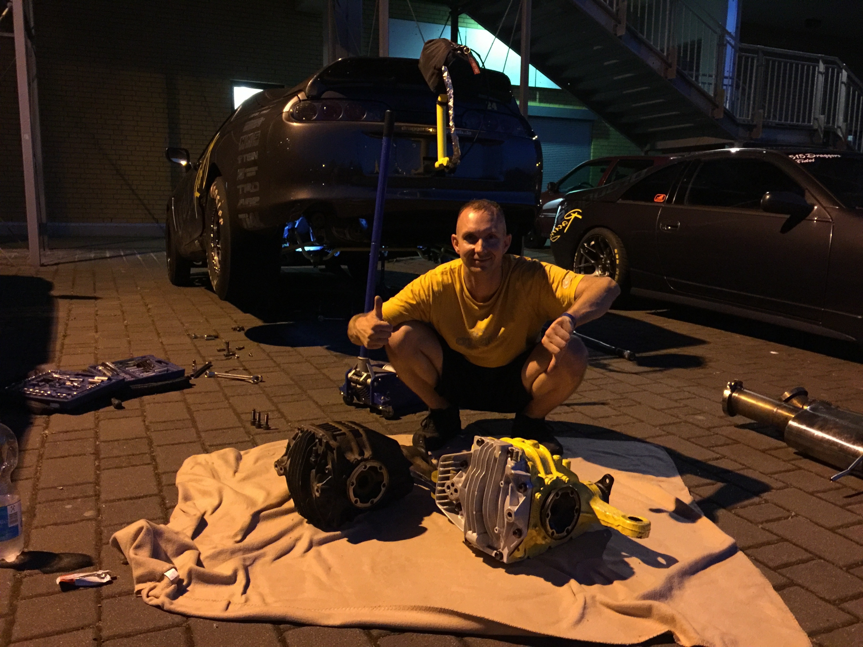

Und dann ging es gegen 20:00 los mit dem Diff-Wechsel... mal wieder!
Polli hat dabei noch schön die Buchsen aus dem Diff rausgepresst, denn da mussten ja meine StrongFlex rein!
Spät Abends war das Sperr-Diff dann draußen, alles lief problemlos - Halbzeit!
Der Einbau konnte beginnen, auch hier saß jeder Handgriff, Polli war eine großartige Hilfe! Ratzefatze war das "neue" Diff drin und der Zusammenbau konnte erfolgen. Antriebswellen fest, jetzt noch fix Kardanwelle und fertig. ABER... schaut Euch das letzte Bild genauer an. Was fällt Euch auf? Na? Mein Diff war ein EU-Diff... das von Kenny J-Spec. Und das heißt was? Richtig... meine Kardanwelle ist für das J-Spec-Diff zu kurz. WAS FÜR EINE SCHEISSE!!! Da stehst Du nun... 23:00, fast fertig und dann das! Wir also rüber ins Fahrerlager zu Kenny, der aber hatte keine andere Kardanwelle bei. Wir haben dann JEDEN anderen Drifter mit einer Supra angesprochen, nichts! Tja... was nun? Eine Möglichkeit war alles wieder zurückzubauen und mit dem Sperr-Diff zu fahren. Doch dann hatte ich einen Geistesblitz: Bei meiner Spenderkarosse von damals (siehe Kapitel 9) war eine Kardanwelle dabei und das war eine J-Spec, NA. Die hatte ein kleines Diff, d.h. die Welle könnte passen. Und ich war der Meinung, dass die Welle noch bei mir im Keller lag - hinten links in der Ecke, ganz unten, neben dem Ersatz-Motorblock. Ich war mir nicht sicher, aber ich meine die liegt da!

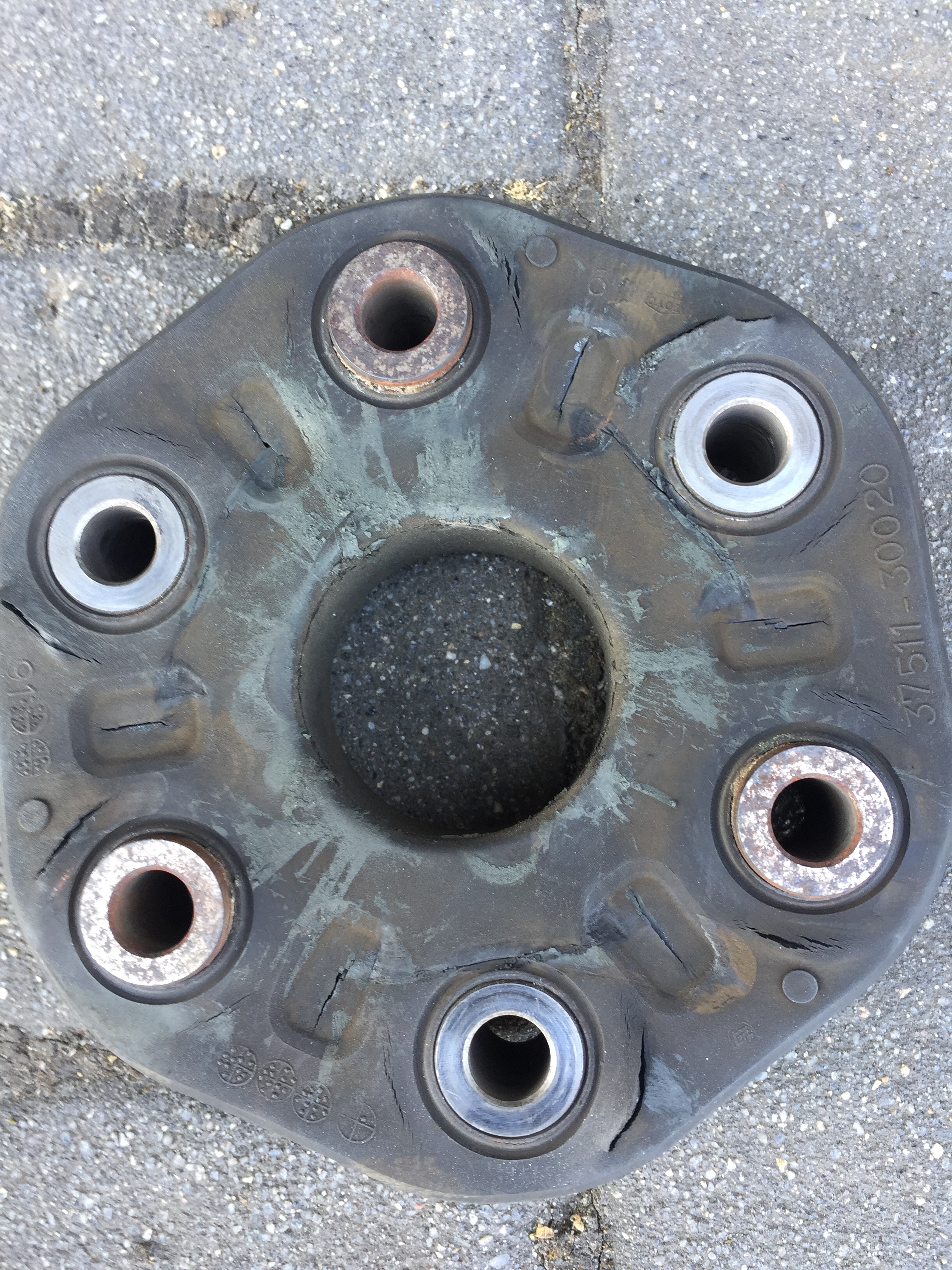

Wir haben dann gleich noch die Hardyscheibe ausgetauscht, denn meine sah mittlerweile echt nicht mehr gut aus:

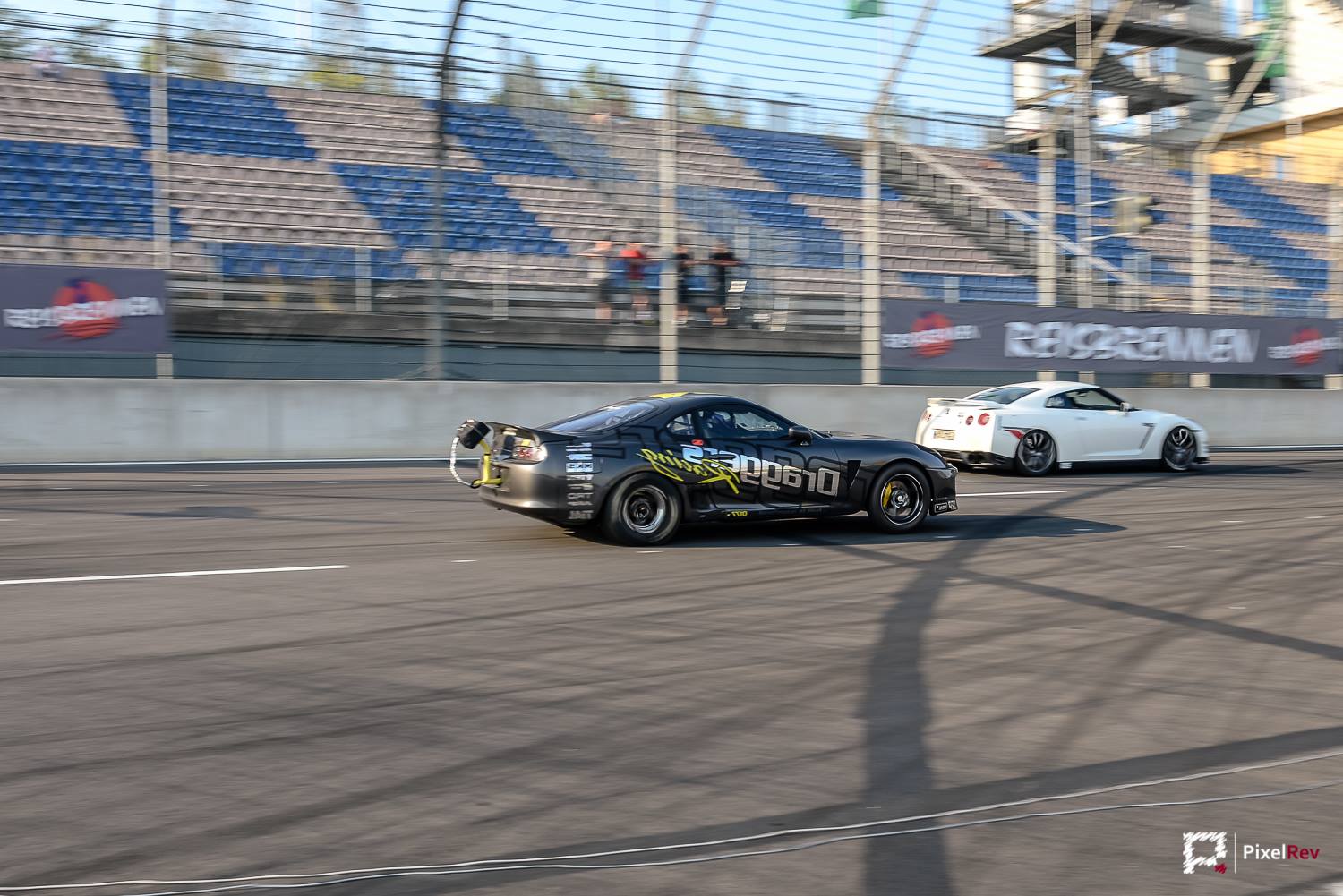

1.000PS GTR - und ich hab ihn noch gekriegt

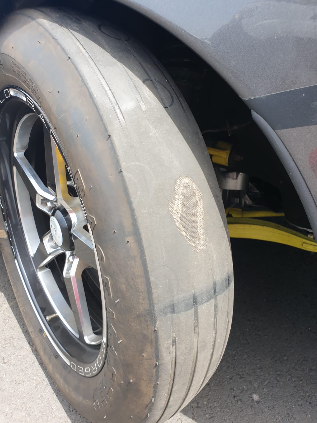

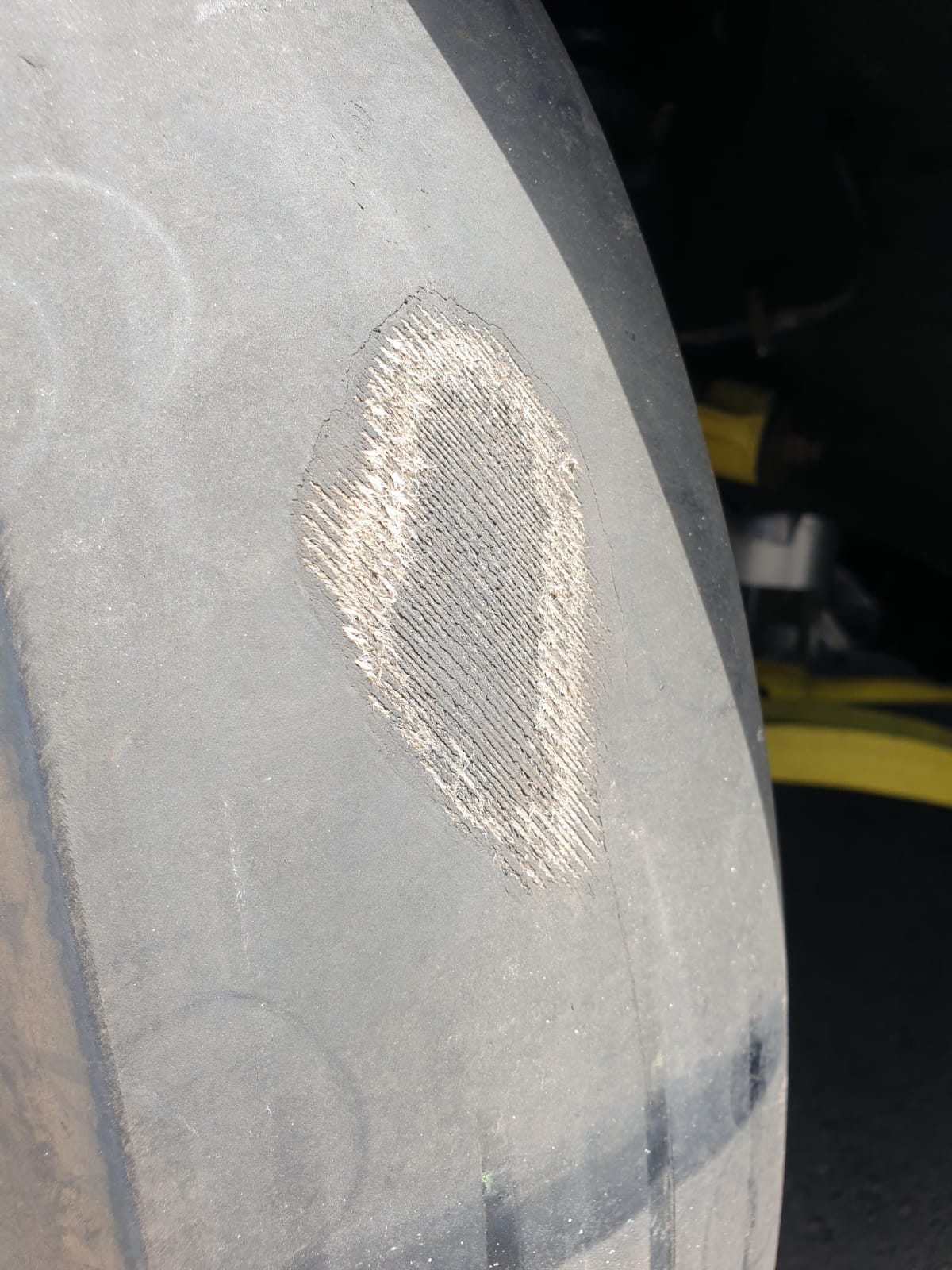

Das Resultat war dann Bremsplatte auf beiden Seiten, wobei der rechte schlimmer aussah:
Aber hey... was soll's, mit Versand und Zoll kosten die ja nur 500 EUR - ich habe ja zum Glück ein Klo, wo ich jeden Morgen drauf gehe, und da fällt die Kohle unten raus. Also wen juckt das schon...

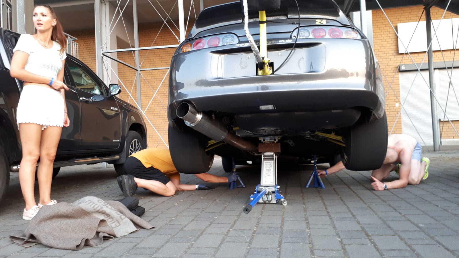

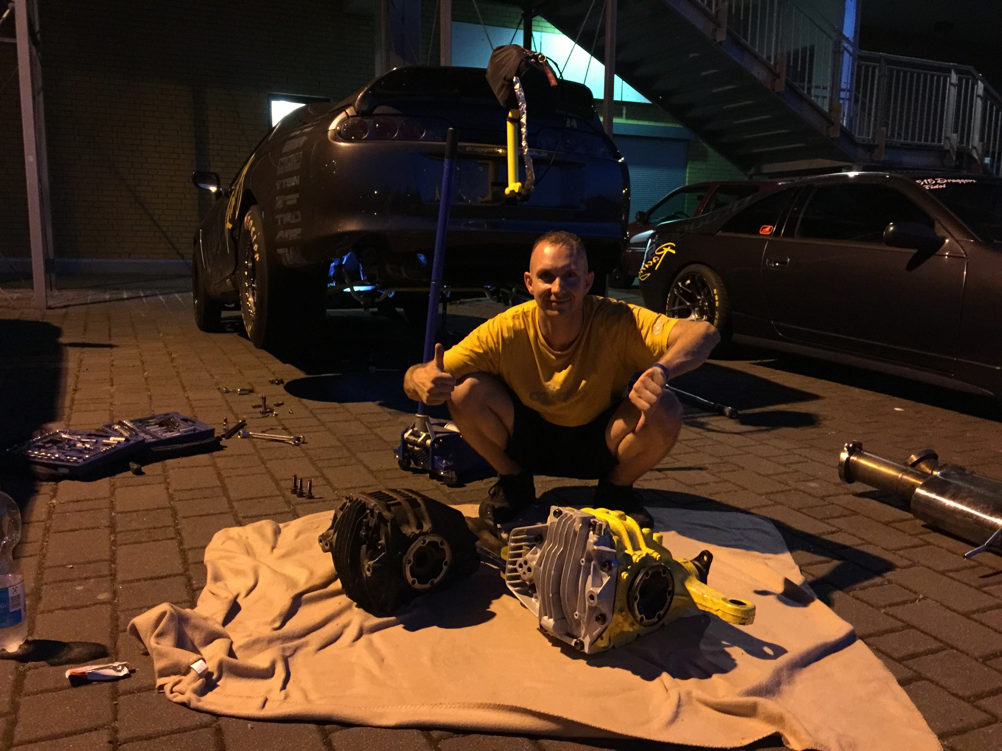

Ich war an dem Wochenende extrem nervös. Warum? Naja, nachdem ich den alten Lader beim Reisbrennen 2018 den Rest gegeben habe, mussten wir diesen im Winter tauschen und die Lagerschalen mussten eben neu. Und immer wenn wir an den Innereien rumbasteln, bin ich danach nervös. Eigentlich gab es dafür keinen Grund, denn Kendra stand ja nun schon ein paar Minuten auf dem Prüfstand, wurde da neu abgestimmt und hat also schon mehrfach "auf die Fresse" bekommen und alles lief rund. Nichts hat geklappert, alles ist heile geblieben, also eigentlich kein Grund zur Nervosität. Dennoch bin ich bei den ersten Läufen der Saison immer im Arsch, ich glaube es gibt keinen Pulsmesser, der meine Werte messen könnte... Würden Frauen kurz vor dem Start mit mir in die Kiste springen, hätten die JETZT Ihren Heidenspaß mit mir - die würden danach glatt ihren gesamten Dildo-Bestand entsorgen - keiner von denen vibriert wie ich, kurz vor dem ersten Lauf der Saison. Kein Scheiß... und dann versucht mal das Zittern zu unterdrücken, damit nicht jeder denkt, Du hast nen Epileptischen... Das ist harte Arbeit.
Egal, man kommt ja nicht drum herum... die ersten Läufe standen ja nunmal an und zum Glück war mein Abstimmer später am Tag da, so dass er Korrekturen an der Map vornehmen konnte. Nur die ersten beiden Läufer musste ich ohne ihn absolvieren. Los ging es...

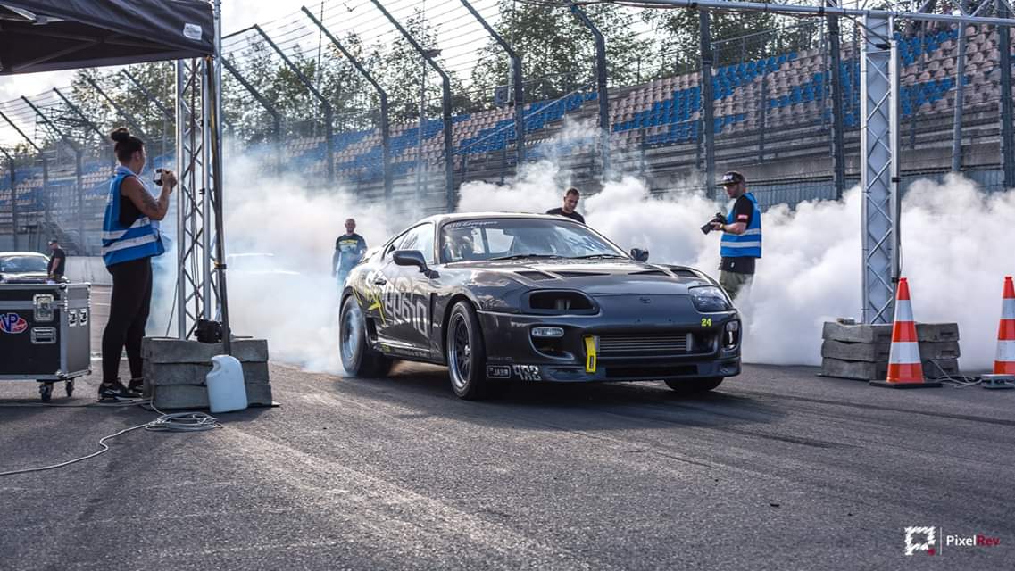

Also wieder an den Start, jetzt mit full boost, da sieht auch der burnout gleich ganz anders aus:
Der Lauf selber war irgendwie ok, aber nicht gut - ich hab den 3. Gang nicht gut getroffen, ich meine ich bin in den Drehzahlbegrenzer gerutscht oder irgendwie sowas. Kurzum, Zeit war besser, aber für die Leistung immer nicht weit weg vom Ziel. ABER... gefühlt, war Kendra jetzt voll da...

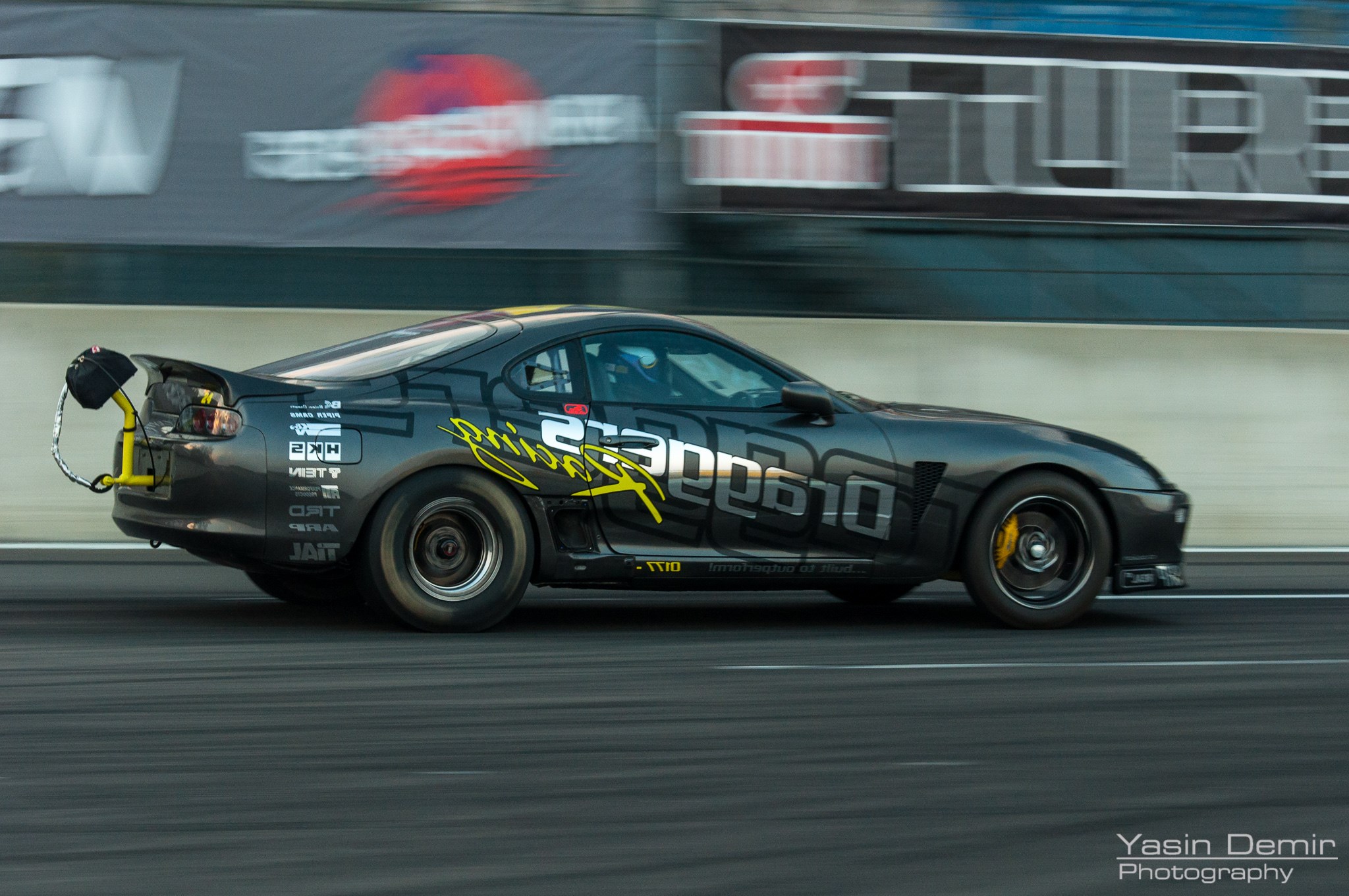

Vierter Lauf
Kann ich kurz machen - war der beste Lauf bisher. Zeit war (meine ich) 'ne 10,4. War soweit ok, aber Ziel war ja eigentlich ne flache 10.
An der Stelle möchte ich meinen Dank an die Jungs von KKK Motorsport aussprechen, die mal wieder kräftig geholfen haben, meinen Schirm zusammenzupacken. Da ich ja nur mit Abstimmer und meiner Frau angereist bin, aber ohne Team, war ich auf die Hilfe der Jungs angewiesen. Es ist einfach toll, dass man sich jedes Jahr beim Reisbrennen harte Duelle liefert, aber abseits der Strecke gegenseitig immer wieder hilft und zusammen feiert. KKK Motorsport ist ein großartiges Team mit dem Herzen am rechten Fleck...
