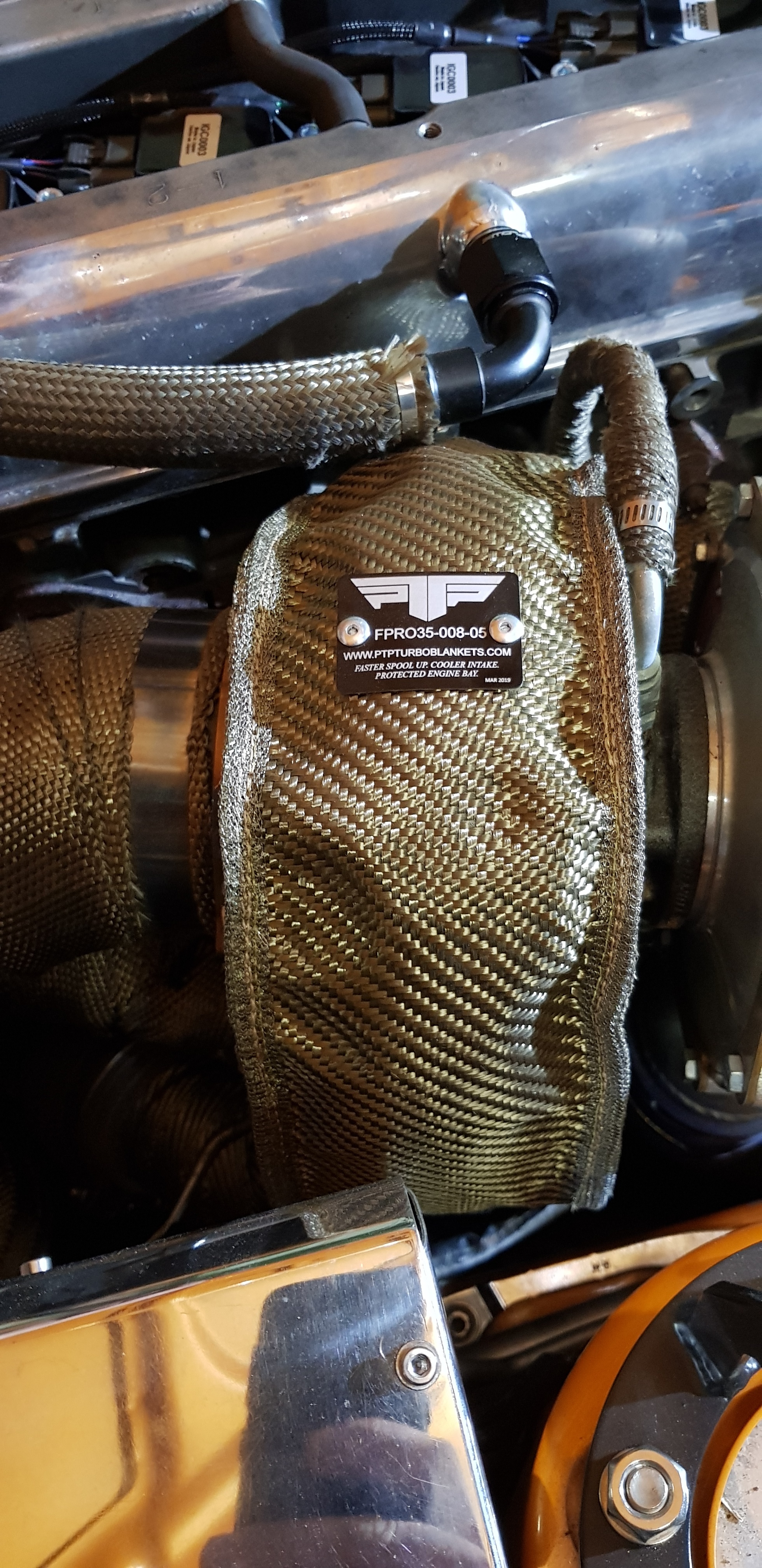

Ok...nach einer kleinen Pause geht's hier weiter. Ich hatte also die Ladedruckregelung nochmal überprüft und mir mal das alte Wastegate angeschaut. Mit Druckluft habe ich das Wastegate getestet und es funktionierte. Ich habe auf die "Low Boost" Variante umgebaut. Die verbaute Feder ist halt relativ stark, sodass ein Minimaldruck von ca. 1.4bar Ladedruck nicht unterschritten werden kann, auch mit 0% Taktung auf dem Taktventil.
Also alles erstmal wieder zusammengebaut, allerdings mit neuem Taktventil von Haltech und schwarzen PFTE-Teflon-Leitungen mit schwarzen Dash Anschlüssen für die Ladedruckregelung.
Eine neue Turbowindel von "PTP Turbo Blanket" gabs in diesem Zuge, da die alte sich bereits mehr oder weniger verabschiedet hat.

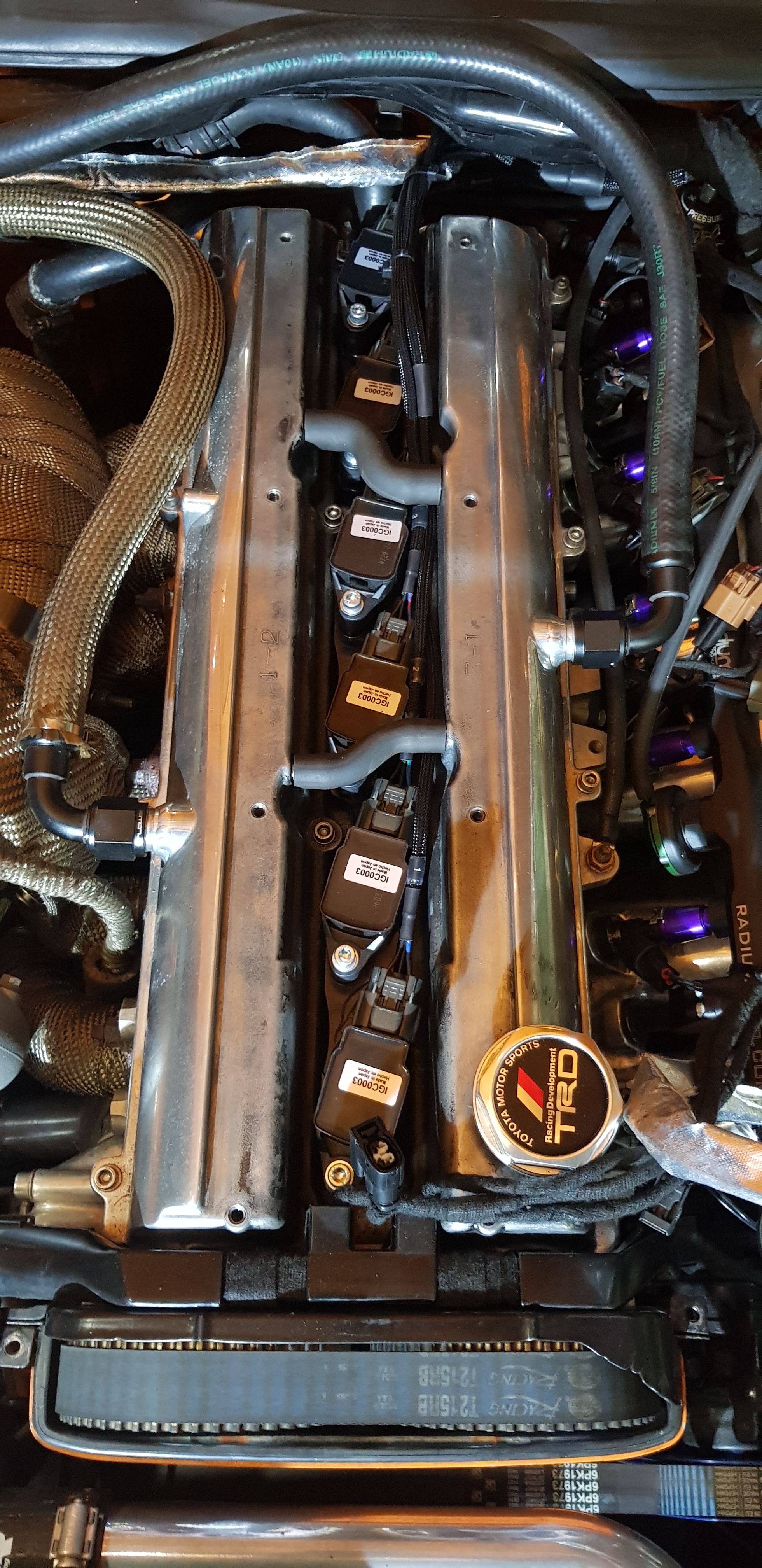

Diese hätte man aber nicht so schön verstecken können bzw. wollte ich mein Valve Cover von PHR nur ungern aufgeben....das hat mir eigtl immer gut gefallen. Ein weiterer Vorteil war, dass die R35 Spulen nicht so viel Stromstärke brauchen und somit nicht so extrem hohe Ansprüche an den Kabelbaum haben, die Zündkerzen evtl nicht so schnell abbrennen...usw.. Also grundsätzlich hatte ich mich langfristig entschieden. Allerdings müssen ja schon Stecker usw. angepasst werden....und am besten gleich den Kabelbaum in Summe....deshalb war ich irgendwie nicht sicher. Am Ende zerschnippel ich alles und der Fehler ist immer noch da. Das war son bisschen meine Befürchtung.

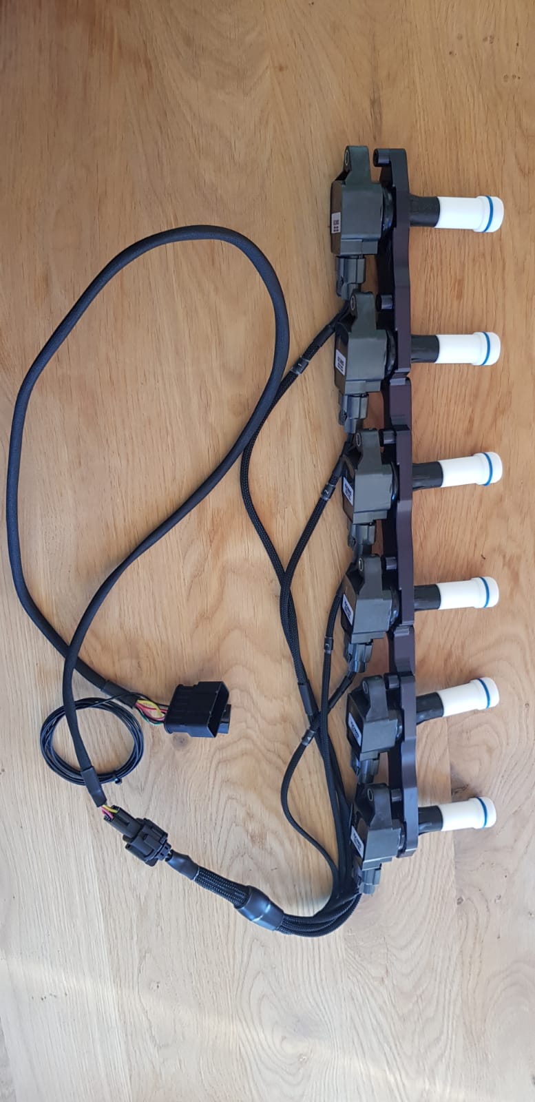

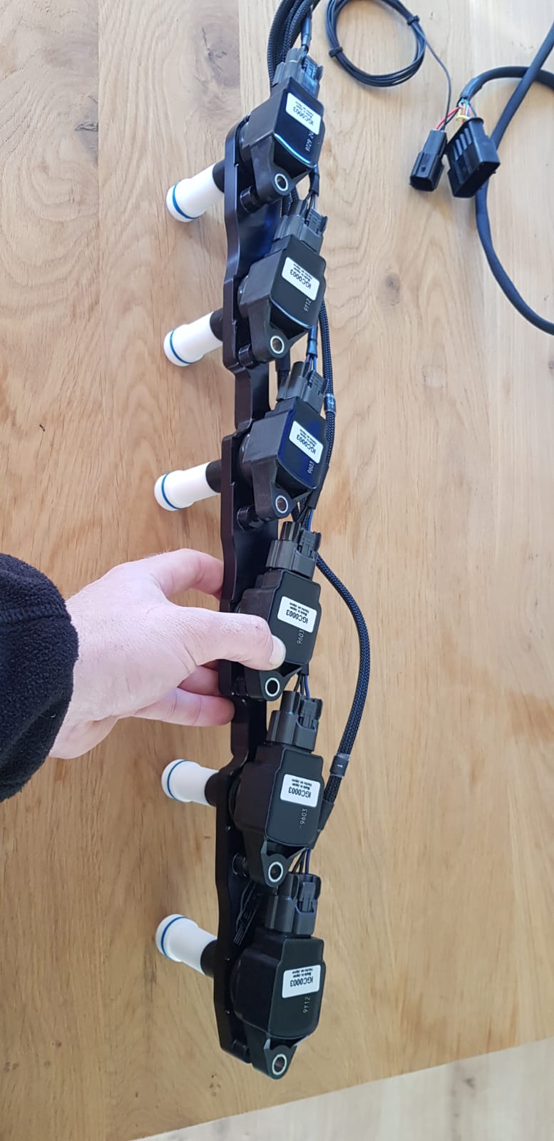

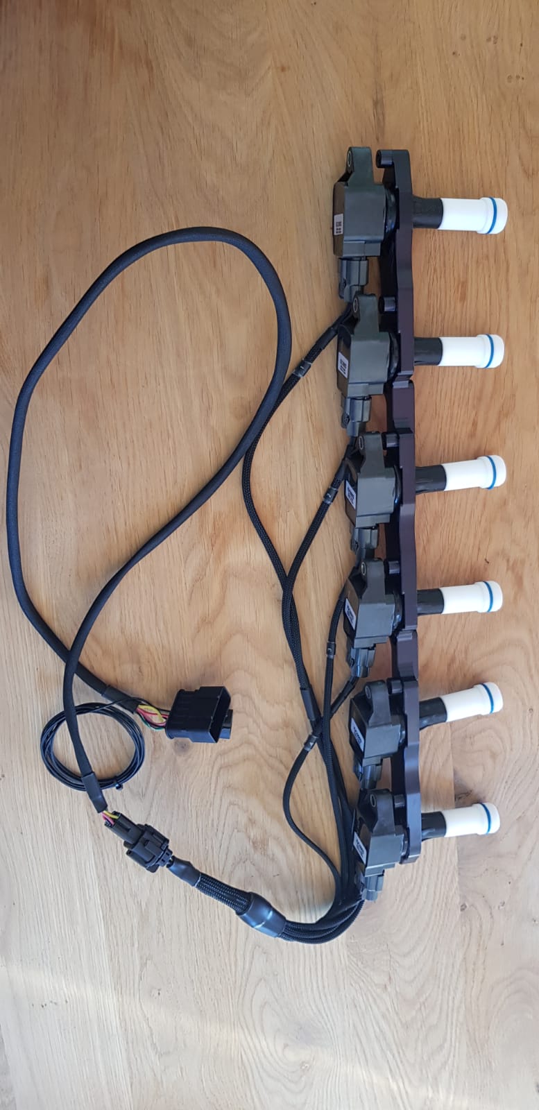

Ich verfolge ein bisschen die Firma Wiring Specialties und habe letztes Jahr gesehen, dass die ein für die Supra angepasstes Kit mit Nissan GTR R35 Spulen anbieten. Mit Spulen, Halter und Kabelbaum. Der Kabelbaum war aber nur für die Spulen selber....also nicht bis zur ECU.
Also mein Kauf rückte näher...aber ich war mir noch nicht 100% schlüssig. Dieses Jahr habe ich allerdings bei denen auf der Instagram Seite gesehen, dass sie nun auch ein Adapter-Kabelbaum passend dazu anbieten, womit man einfach das Zündmodul bypasst. Also Stecker für Zündmodul direkt an den Kabelbaum für die GTR Spulen. Und schon hatte ich meine Plug & Play Lösung die anstecken konnte ohne was "altes" kaputt zu machen. Somit hatte ich noch eine Rückfalllösung.
In der Corona Zeit also das Kit von Wiring Specialties gekauft (was größtenteils aber von PRP kommt).
