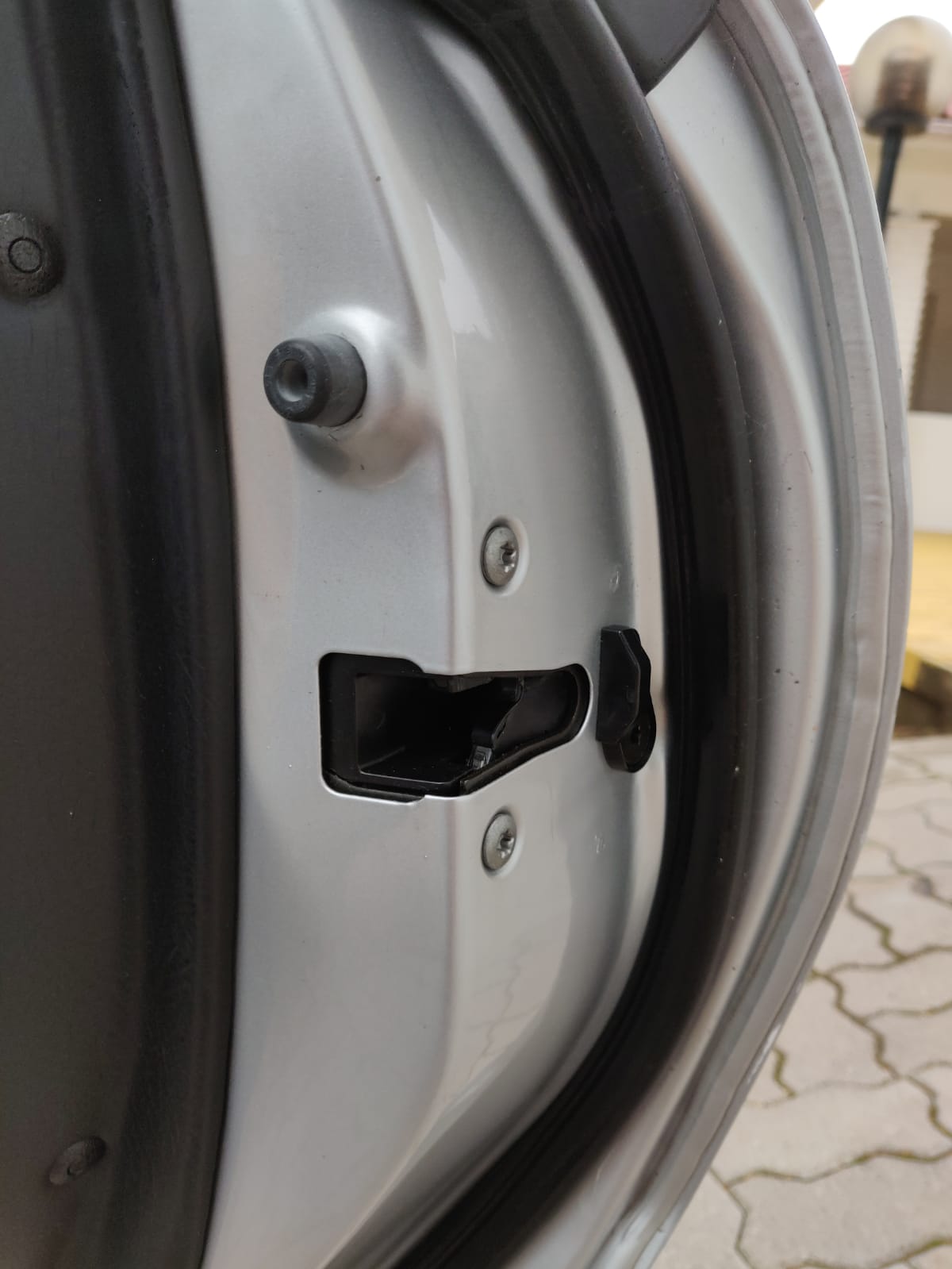

Ich hab noch ein Bild von der Fahrertür. Die Schrauben dort sehen ziemlich neu aus

Ein Bild von den Scharnieren wäre interessant, wo man die Schrauben gut sieht.

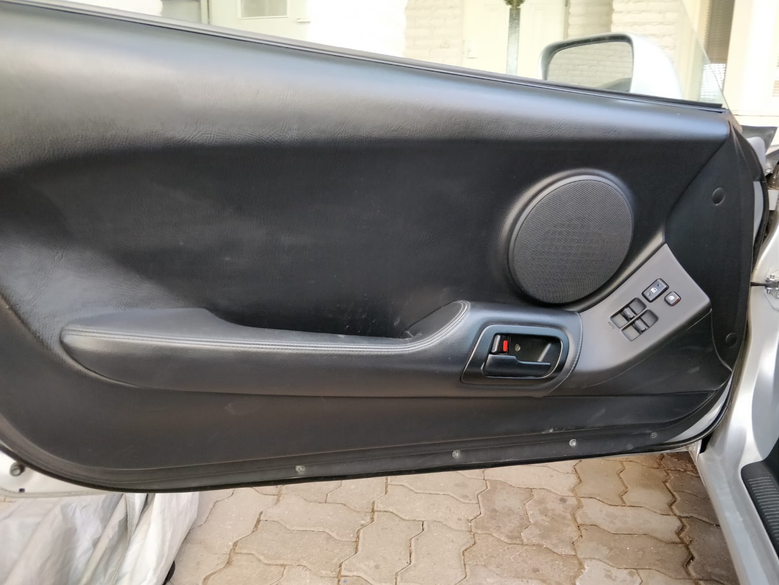

Die Schrauben unten an der Türverkleidung sind original schwarz.

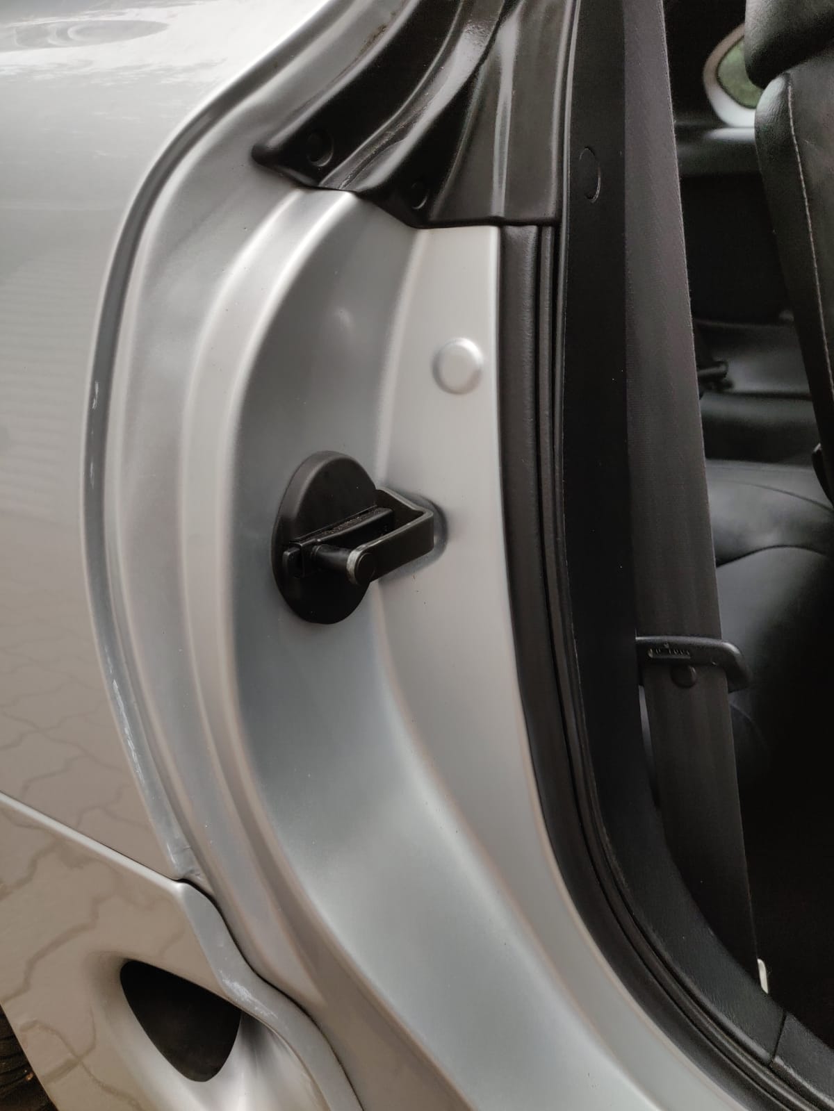

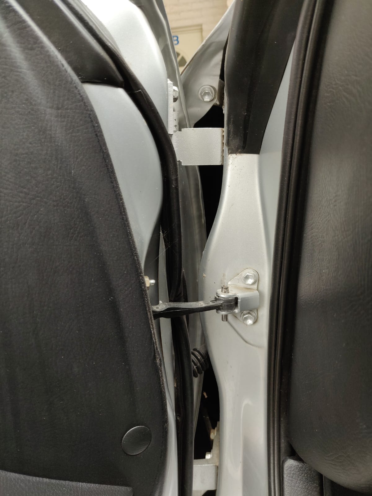

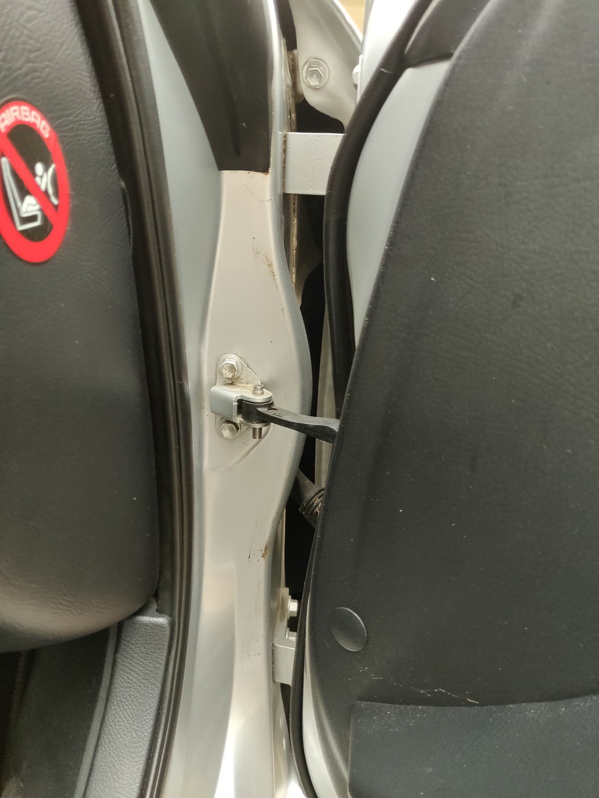

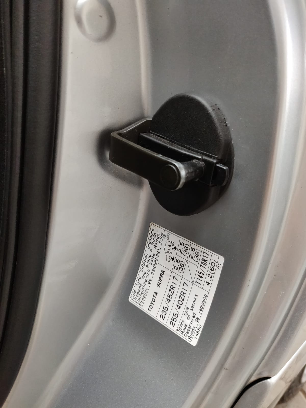

Der Besitzer ist so freundlich und sponsert weitere Bilder, die Aufschluss geben sollten

Soweit wie ich erkenne..
Kotflügel war nicht ab, aber die linke Tür..
Die Schrauben oben am Scharnier haben Spuren vom Werkzeug, der Haltestift vom Türfangband hat auch eine andere Form im Vergleich zu rechts.

Ob die mal neu gekommen ist ? Der Türgriff sah für 24 Jahre auch extrem gut aus...
erklärt auch, warum die Schrauben an der Türverkleidung nicht schwarz sind. Evtl. wurde die mal ausgetauscht
Der Wagen soll unfallfrei sein
Jetzt fange ich an zu Zweifeln

Also wenn mal nur die Tür wegen einem Treffer neu gekommen ist würde ich mir da echt keinen Kopp machen. Die Seitenwand ist wahrscheinlich noch unberührt, der Aufkleber mit den Reifendrücken ist ja auch noch da.
