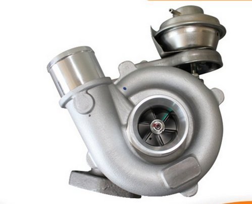

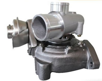

Nee das ist irgendein Chinaschrott

JackEnox hat geschrieben:China sagt CT20:
https://www.aliexpress.com/item/1pc-Twi ... 97133.html
Das Bild sagt aber CT26... Was ein Chaos :D
