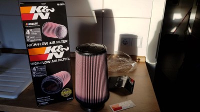

Ich brauchte allerdings einen kleineren Luftfilter…da es sonst nicht gepasst hat. Der alte 30-40cm Luftfilter war allerdings dann auch schon am Gummi gerissen, da wo man diesen an den Verdichter draufschiebt. Die Gummis reißen da wohl immer, weil die auf Dauer die hohe Temperatur am Turbolader und die Schwingungen nicht abkönnen.
