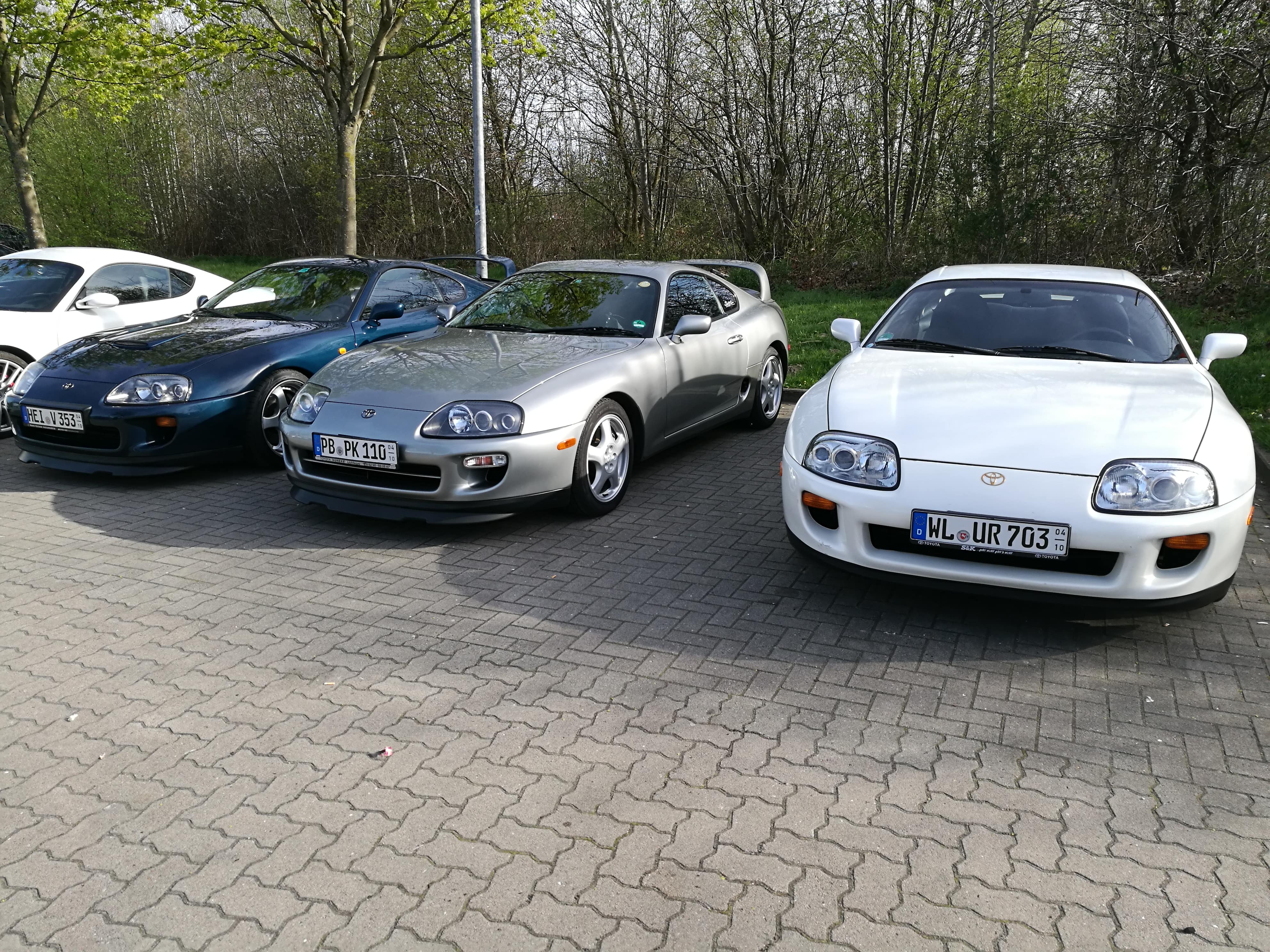

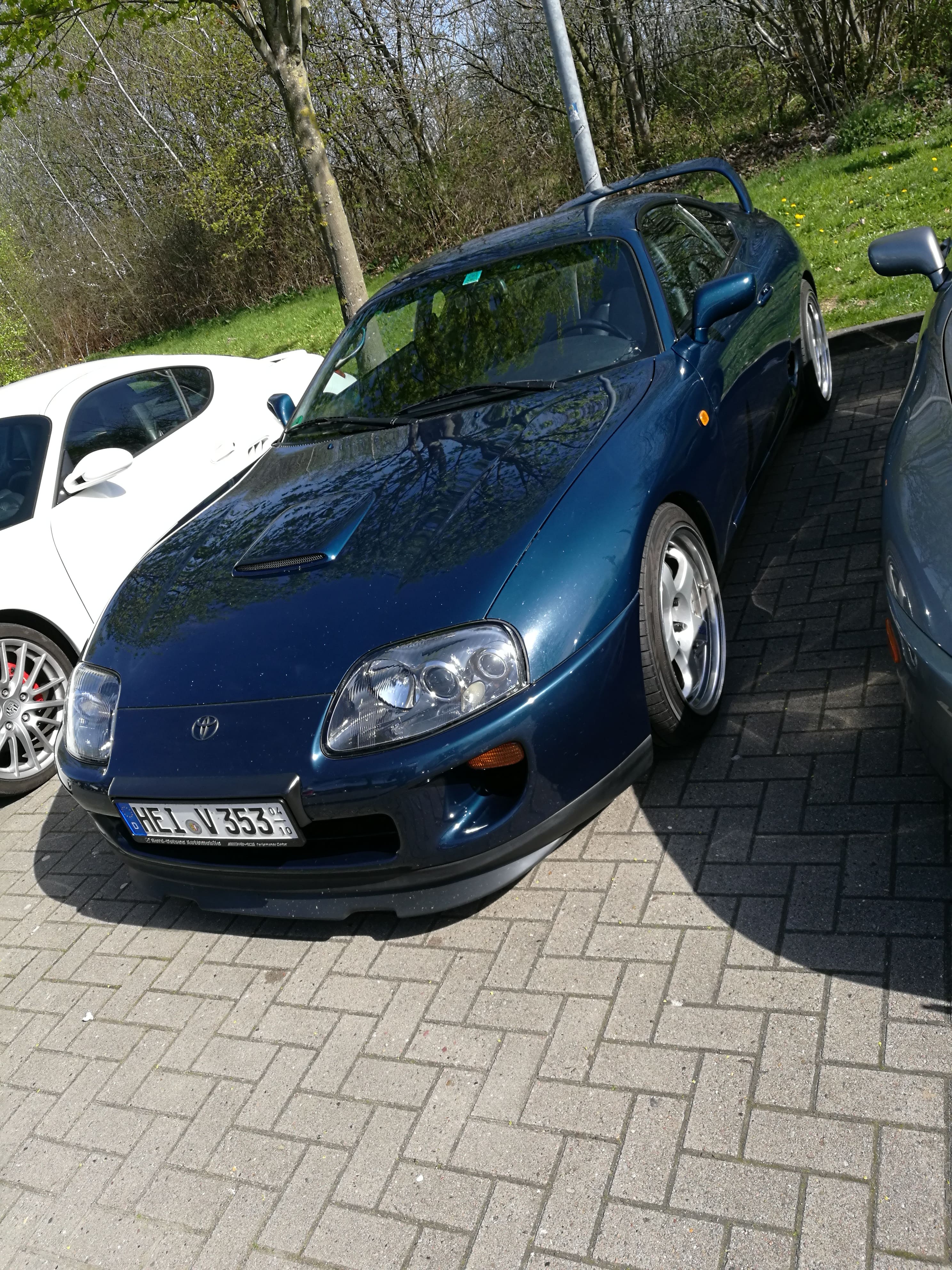

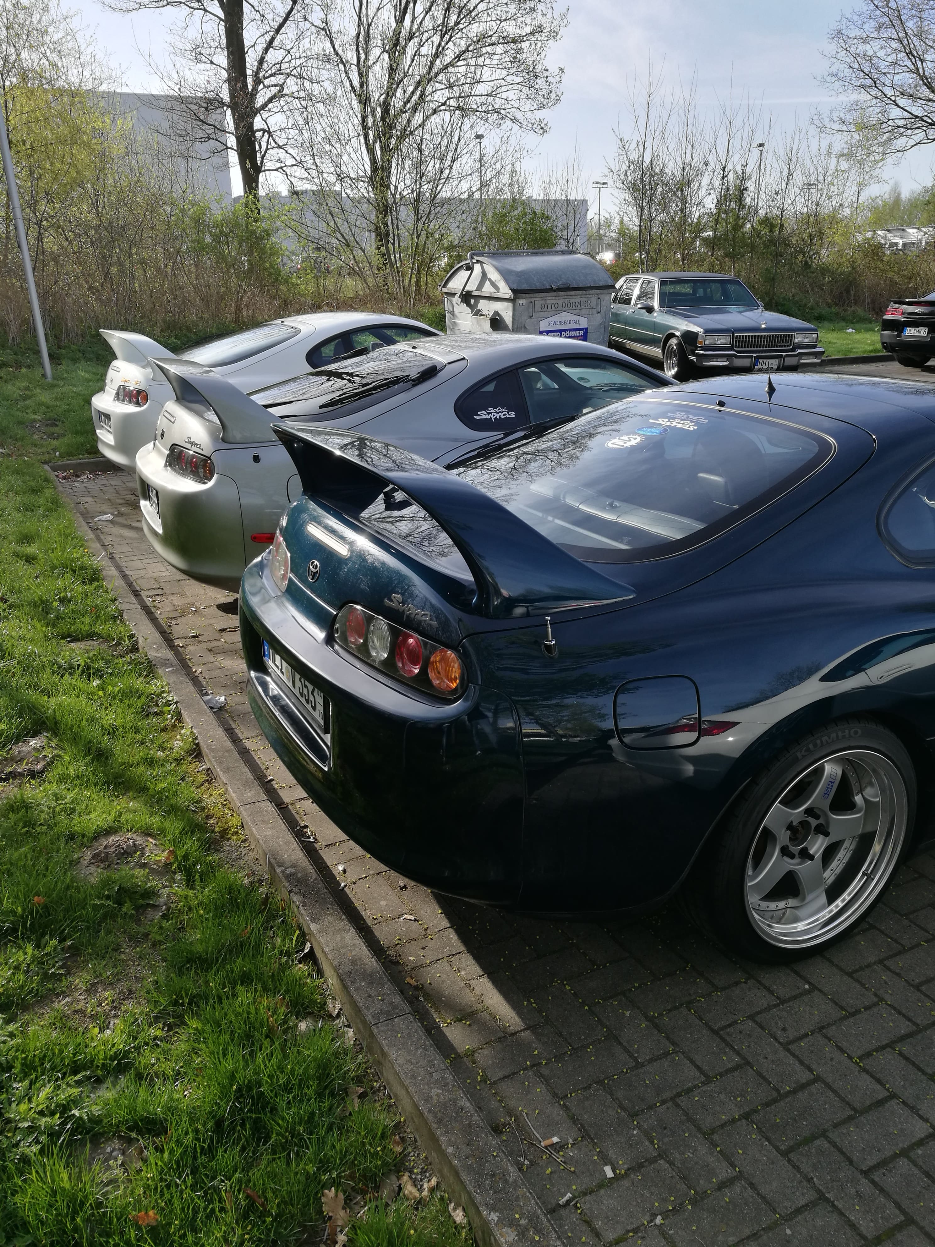

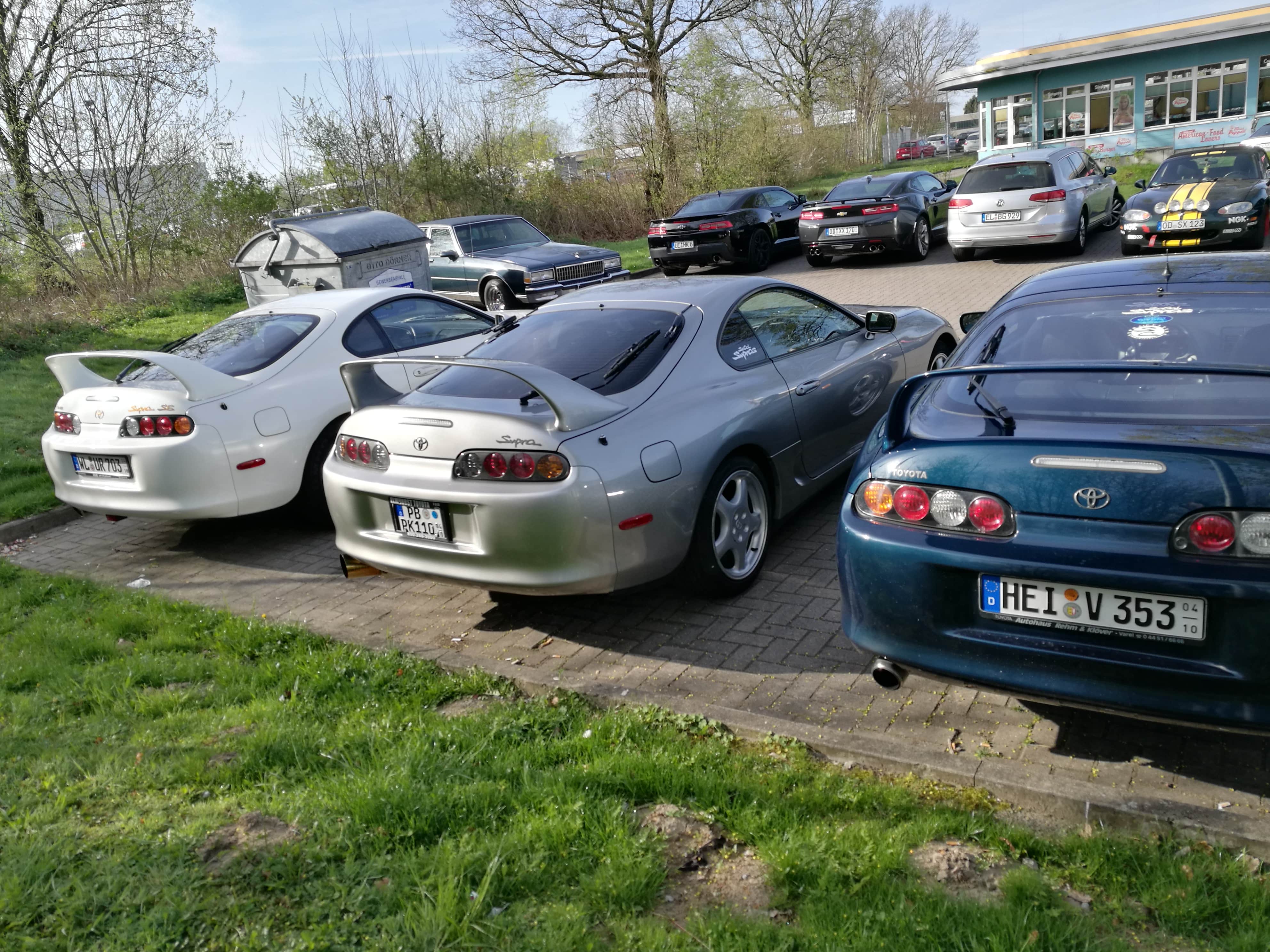

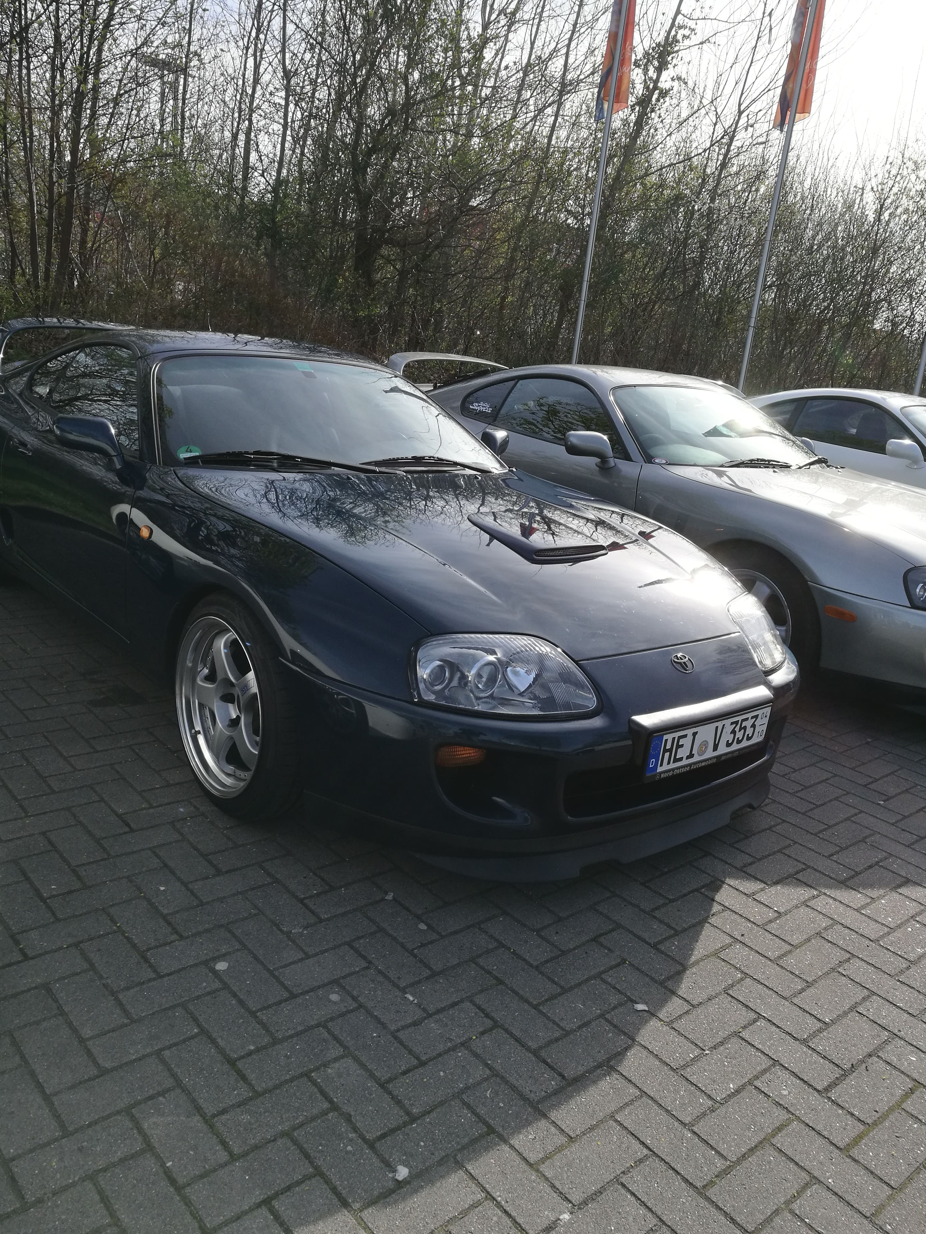

Das ist schon cool, wenn auf einmal Bilder vom eigenen Auto auftauchen. :) Das muss 2018 gewesen sein, in meinem Fall noch mit alten Scheinwerfern und ohne Aufbereitung. :) Vielen Dank fürs hochladen.
Daniels Wagen kenne ich nicht persönlich, aber auch da kenne ich den Projektthread. wenn ich selbst einen Supra suchen würde, würde ich mir den anschauen. Aber gut, wenn du spezielle Vorstellungen hast und lieber intensiv (und vor allem lange) suchen willst, dann warte gern noch. Man kann sich zwar heutzutage die Farbe und Ausstattung nur noch bedingt aussuchen, aber vielleicht findet sich mal noch ein Wagen, der dir besser gefällt. :)

ANKRacing: Korrekt, das Treffen war am 22.04.2018. War damals gut besucht & viele unterschiedliche Fahrzeuge.

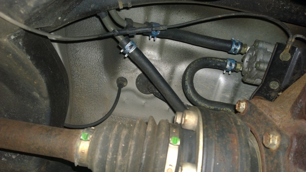

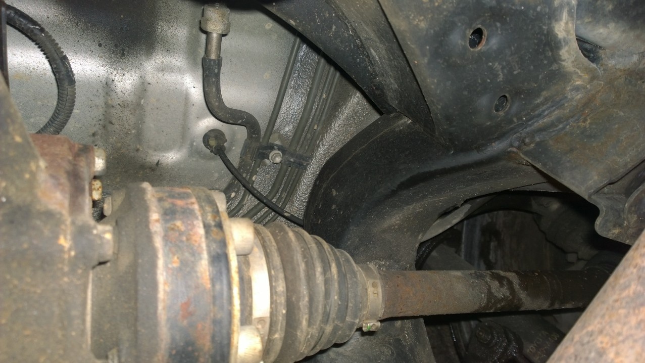

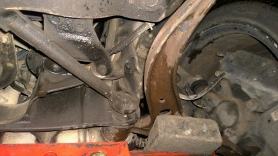

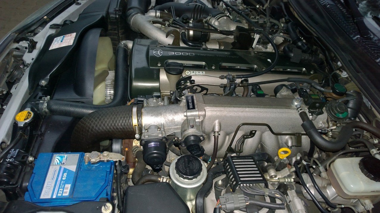

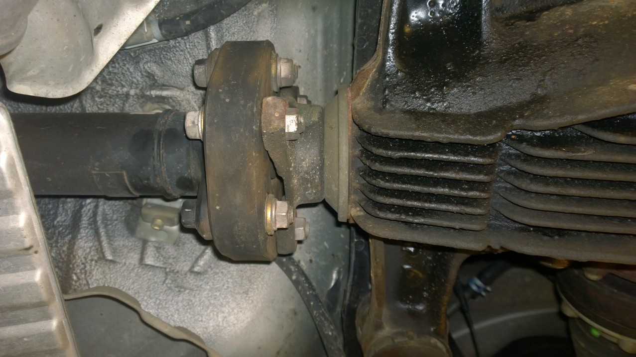

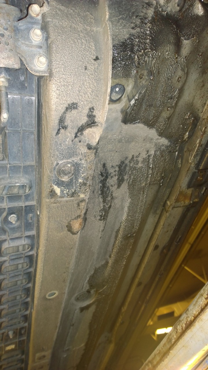

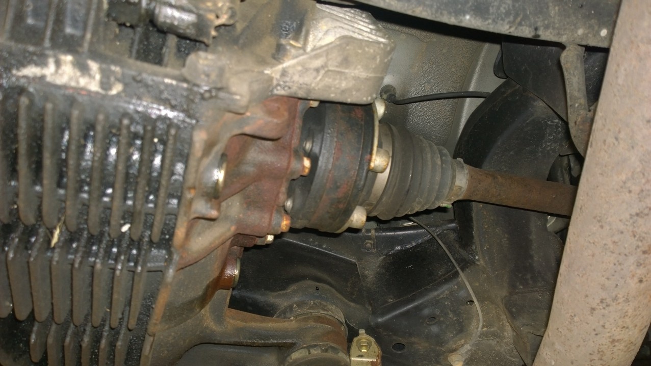

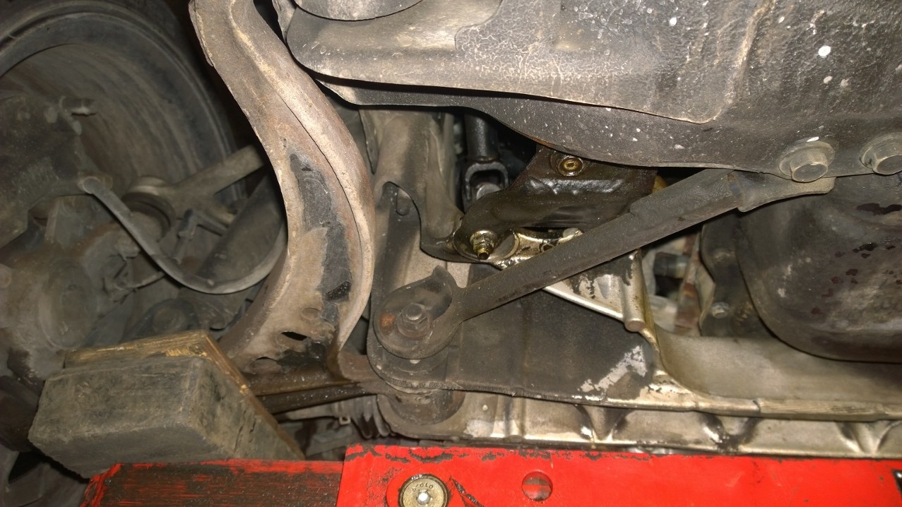

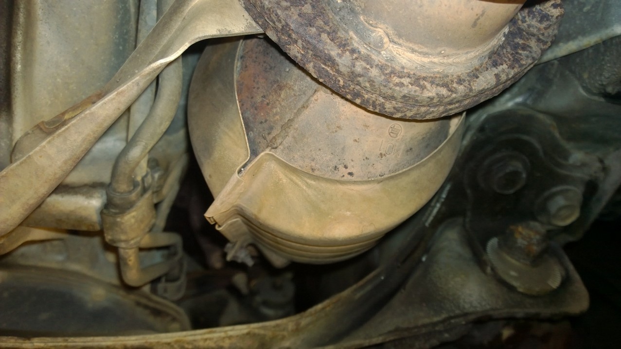

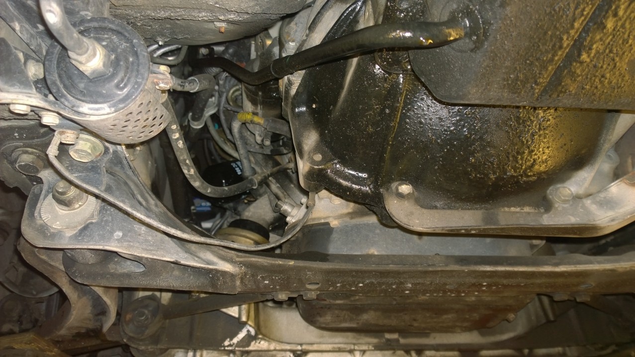

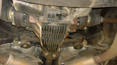

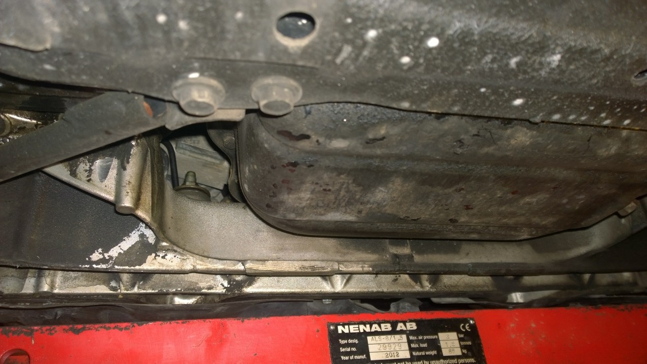

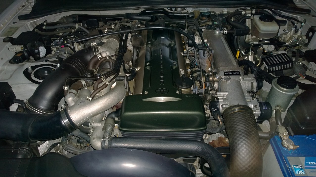

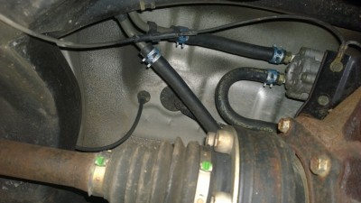

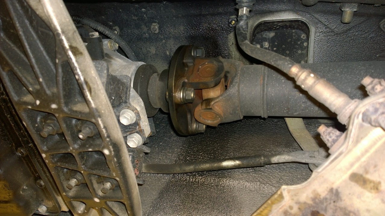

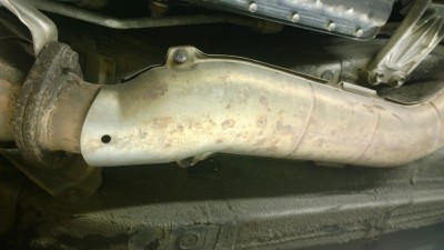

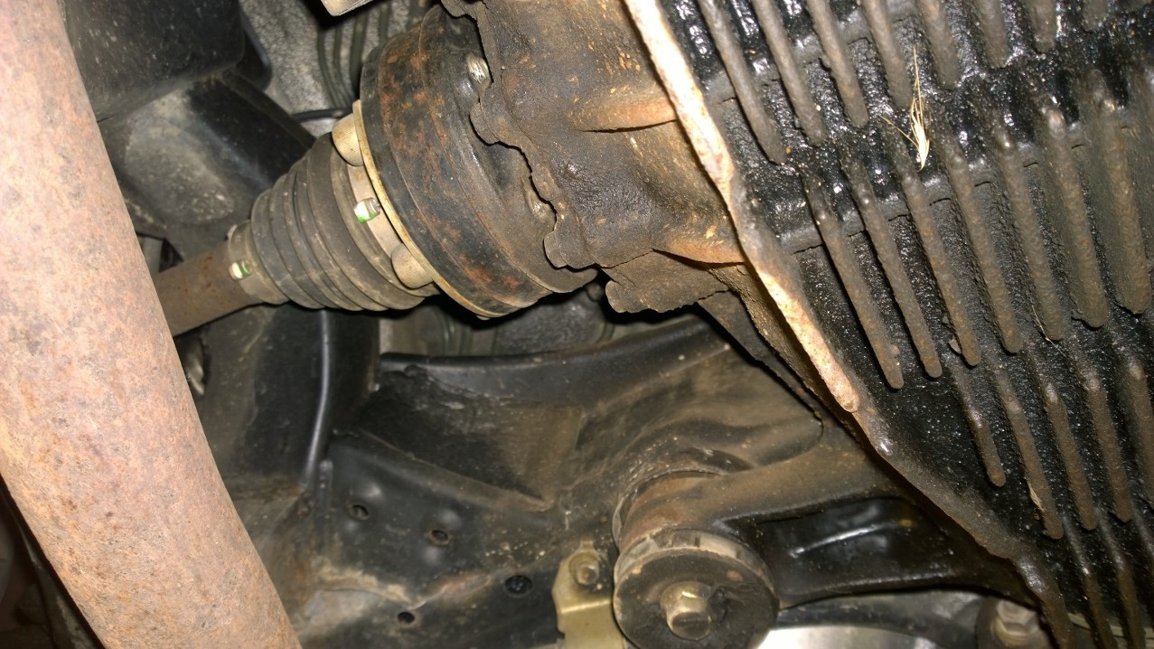

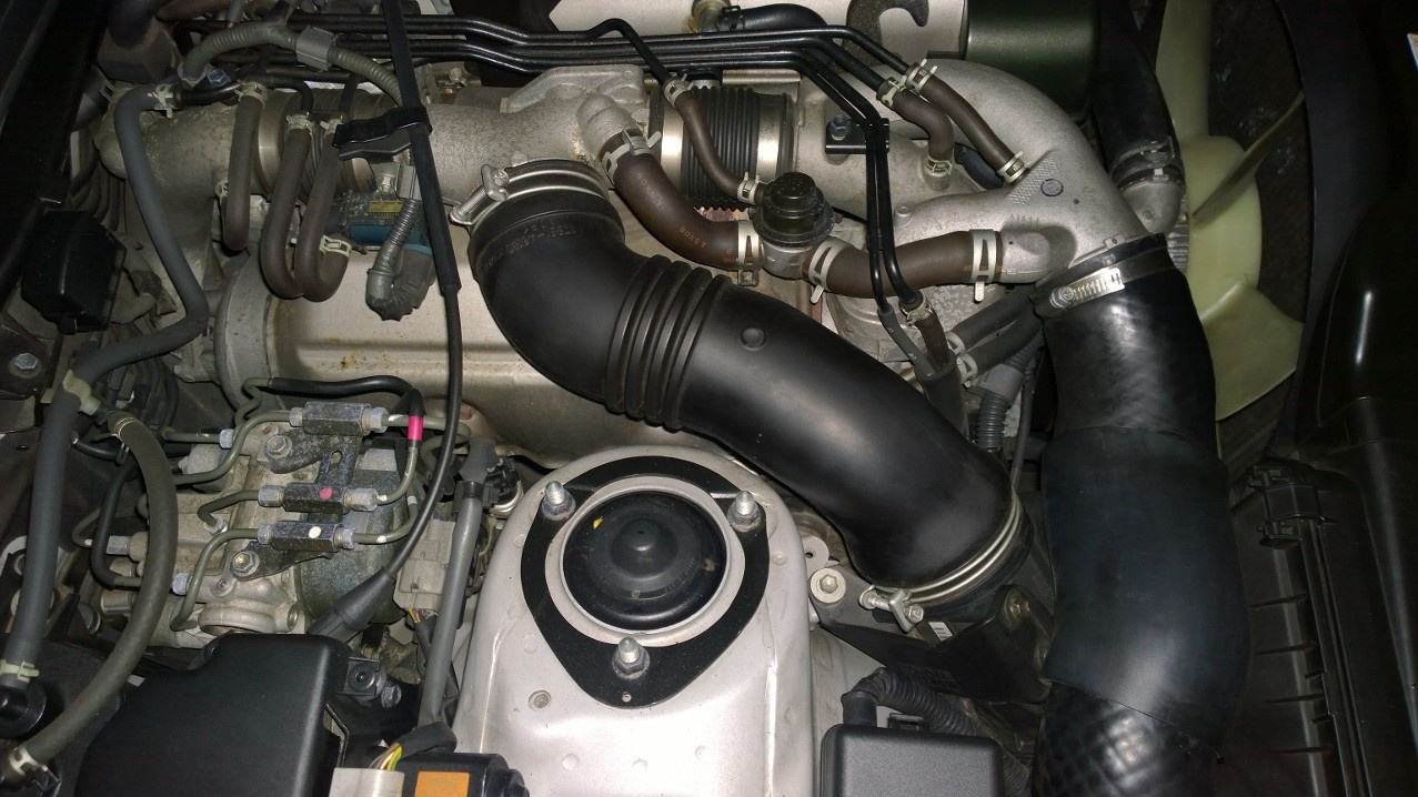

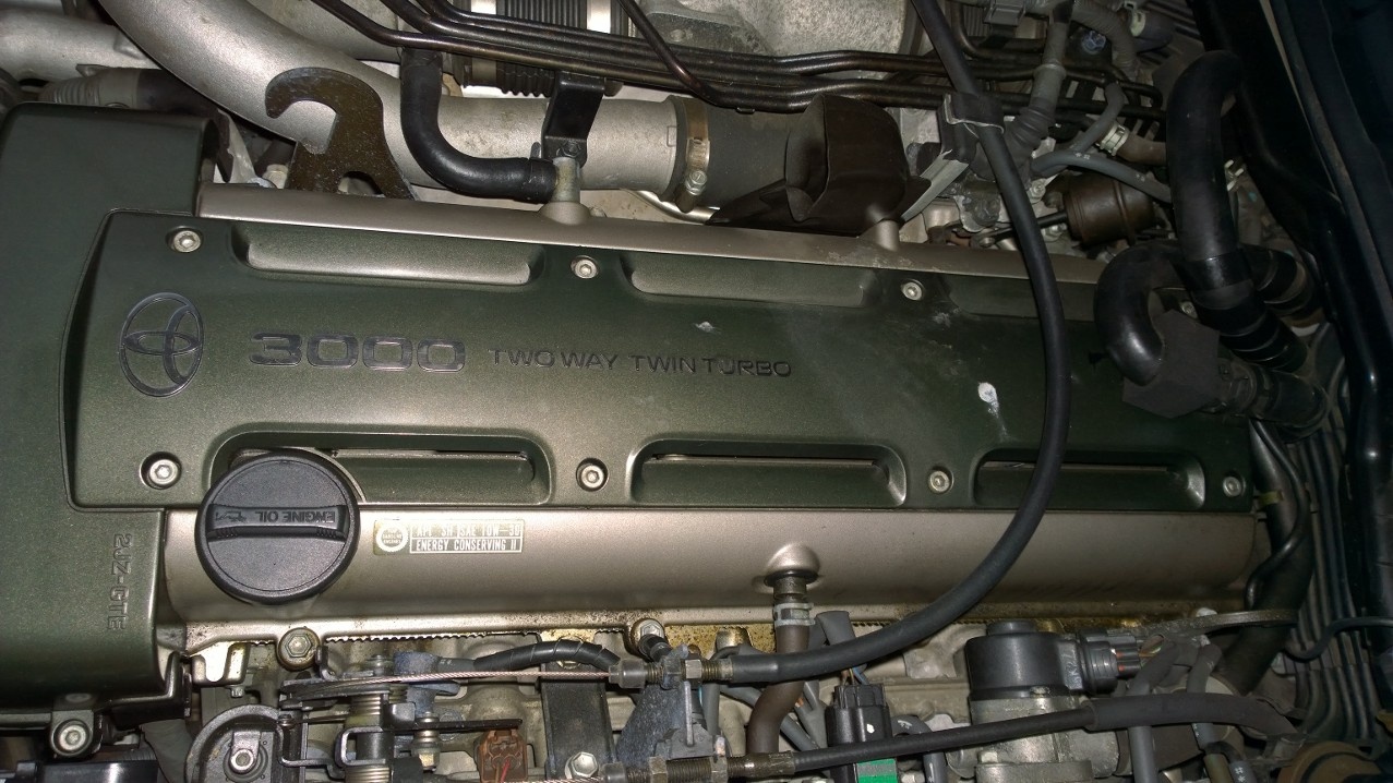

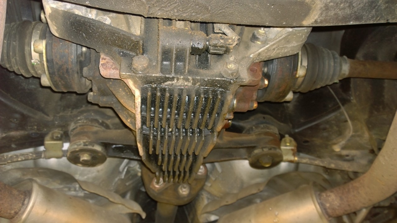

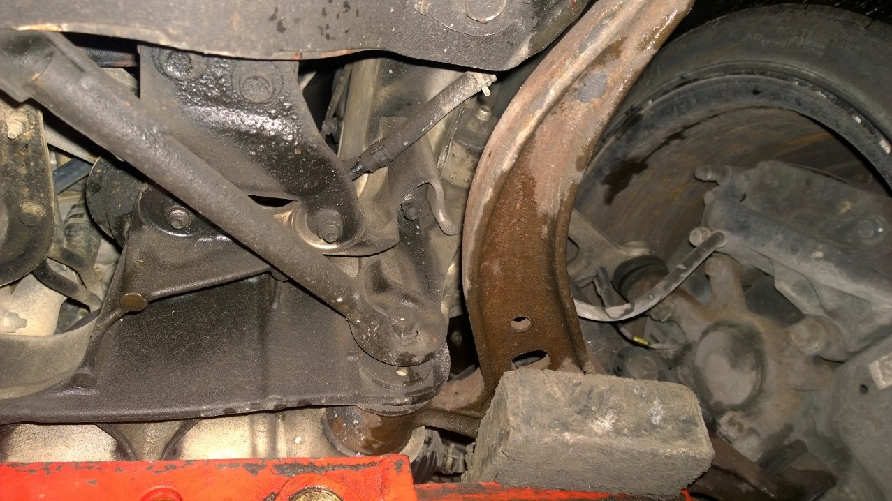

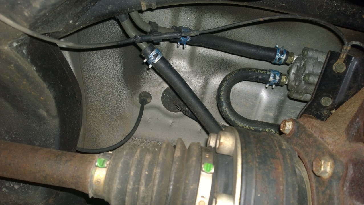

Ja, genau das kommt jetzt. :clapping: Ich habe heute Bilder vom Unterboden bekommen.
Und da ich auf die Meinung des Forum's sehr großen Wert lege, präsentiere ich euch die Bilder hier am Ende.  :oops:
Also ist ein weiteres mal euer Senf gefragt!
Edit: Neuwagen sehen von unten natürlich anders aus, was zu machen ist immer. Aber wenn die Basis diesmal stimmt, würde ich mich freuen
Ich bin gespannt wie ne Dr.Pepper Dose ! :bomb:

Schön, dass die Kontaktaufnahme geklappt hat und es dir geholfen hat, was unser finnischer Kollege zu dem Auto gesagt hat. :)
Ich finde den Unterboden völlig okay. Klar, nicht wie aus Japan, aber dennoch in echt gutem Zustand für EU-Spec! Die Leitungen sehen gut aus, die Achsteile imo auch. Scheint ein wenig nass draußen gewesen zu sein, als er den Wagen auf die Bühne gefahren hat.

Sieht auf den ersten Blick sehr vernünftig aus... meind auch... ich hätte die Anzeige schon mal gesehen

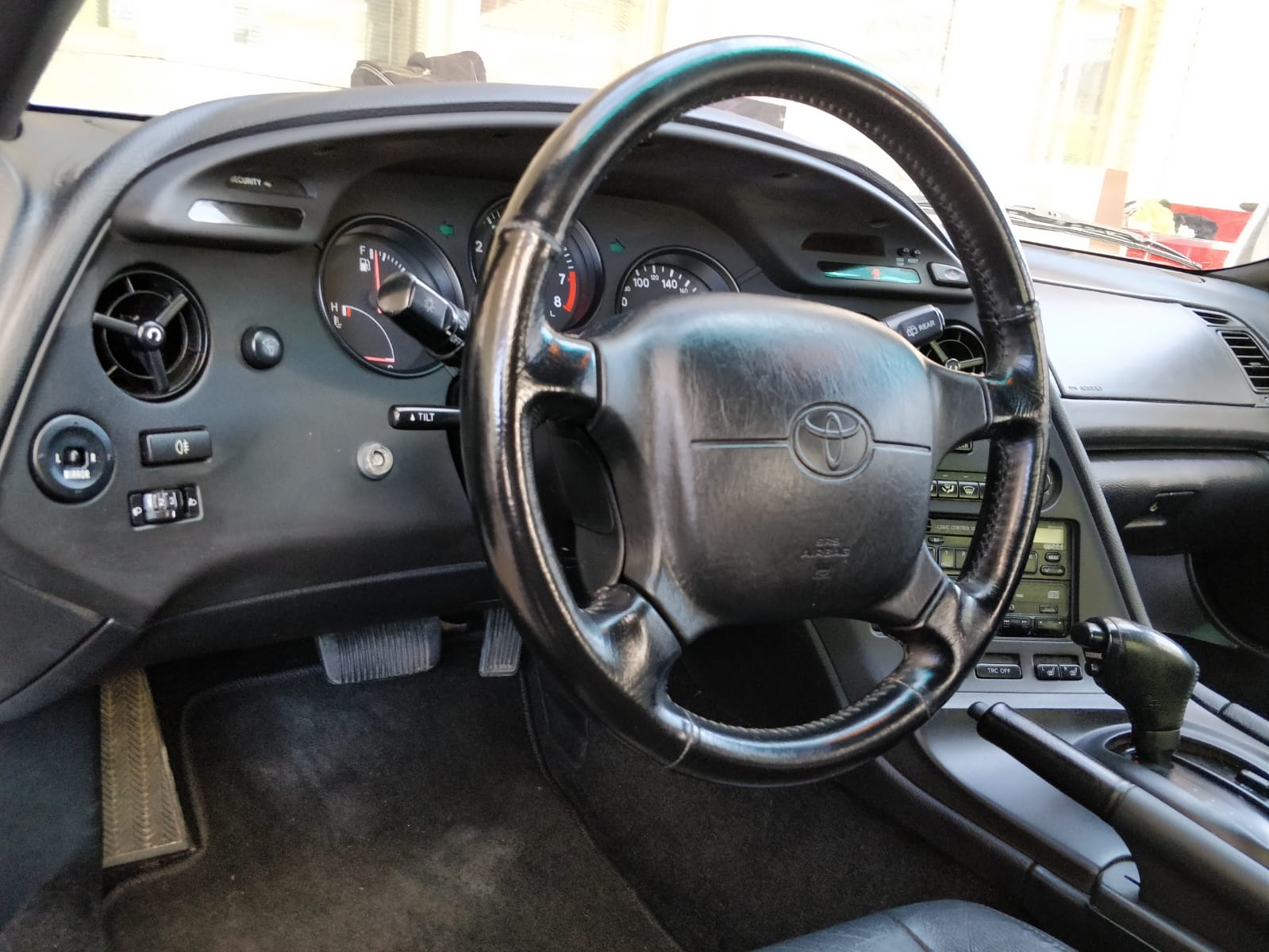

Soooo.. Ich gehe mal nach und nach jedes bild durch und gebe meinen Senf dazu ab.. (das Auto ist 24 Jahre, d.h. das ein oder andere ist normal)

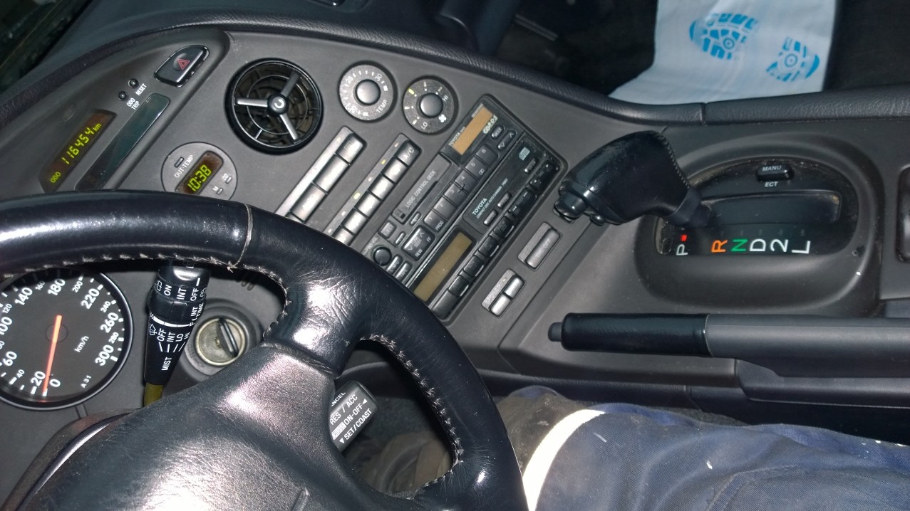

- Bild 1 Der Innenraum schaut gepflegt aus, der Softlack der alleine schon bei einem zu langem Fingernagel leidet schaut gut aus. Es wurden also wenn, nur ganz wenige male das Pennel abgenommen (das OEM Radio spricht auch dafür und auch der Staube beim Wahlhöbel). Der Vorteil, Die Kabel und die Lötstellen z.b. am ODO sind alle ok.
- Bild 2-6 Der Motorraum schaut auch sauber aus. Er würde aber mit einer Motorwäsche erst gereinigt. Der Reiniger war da schon etwas aggressiv. Siehe: Schraube vom Halter vom Tempomat, Leitungsverbinder am ABS Block, Halter der Seilzüge an der Drosselkappe und die FIN-Plakette. Der Motor war noch nie draußen. Vorteil, Kabelbaum ist ok.
Nachteil, die Stecker und Schläuche und Dichtungen werden mit der Zeit spröde und hart. Aber, das ist der lauf der Zeit und das ist leider normal. Wenn alles funktioniert und Dicht ist, braucht man es auch nicht zu machen. Aber, irgendwann muss man da ran, das kommt auf jeden zu.
-Bild 7 u. 13 Auf bild 7 erkennt man etwas Öl an den Schrauben. aber, das kommt durch einen ÖL-Wechsel siehe Bild 13 neuer Filter.
An der Radaufhängung würde schon sehr lange nichts gedreht. (Ich persönlich lasse eine Achsen u. Spurvermessung alle 3 Jahre machen um 1. um sicher zu sein das alles noch stimmt und 2. um die Schrauben zu bewegen, das muss man aber nicht wenn man nicht will)
-Bild 11-12 Der Auspuff war noch nie ab, d.h. er hat nie eine Leistungssteigerung gesehen. Speziell die Verbindung zwischen 1 u. 2. Kat, die schaut zwar rostig aus, aber die Flansche schauen gut aus. Hab schon gesehen das die fasst komplett und weggerostet sind. Die Erkenntnis, so gut wie kein Winterbetrieb.
- Bild 18 Das Diff-Öl würde auch vor kurzen getauscht.
Der Unterboden schaut auch gut aus, da wurde nichts aufgehübscht oder der gleichen.
Zu den negativen Punkten.
die Ventildeckeldichtung ist undicht (Bild 5) und das leider schon eine ganze weile, trotz Motorwäsche an der Seite wieder Öl zu sehen. Zuerst wird diese hinten zur Spritzwand undicht, das erkennt man auch an der Schwarzen Getriebeglocke (diese ist normal silber), da ist schon eine richtige Kruste drauf. Auf Bild 13 wo man die Getriebeölwanne sieht, sieht man am unteren ende vom Öl-Peilstab einen Öltropfen. Ich Tippe auf Motoröl. Der Motor wird also die ein oder andere Undichtigkeit allgemein haben. Was aber normal ist.
Ich denke das das Auto mehr gestanden wie gefahren wurde. Das zeigt zum einen der Km-Stand und der Besitzer auch nicht viel unterwegs war.
Was Andi als Regenwasser deutet, deute ich leider also Kühlwasser oder Öl. Weil, die Feuchtigkeit ist mehr zur Mitte zum Unterboden. Außen bei den Schweller, in den Radhäusern und selbst die Räder sind trocken. Aber, wenn ein Auto 24 Jahre ist, mehr steht wie fährt, dann kann das auch vorkommen.
Zum Abschluss.. Das Auto wurde gut behandelt. Es würde aber nicht Überholt oder Restauriert. Einsteigen und Losfahren wird funktionieren. Aber, wenn Du länger wie nur 2-3 Jahre fahren willst, empfehle ich Dir, diesen Beitrag zu anzuschauen und zu lesen.

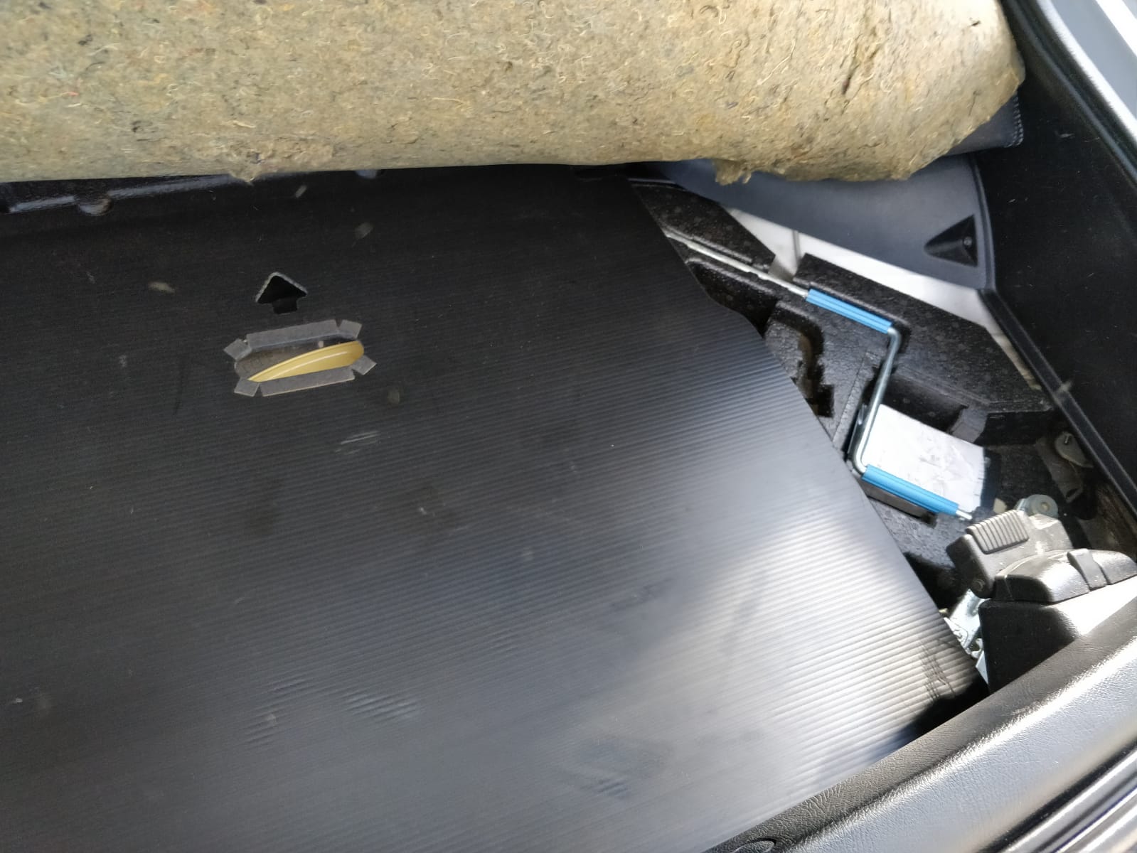

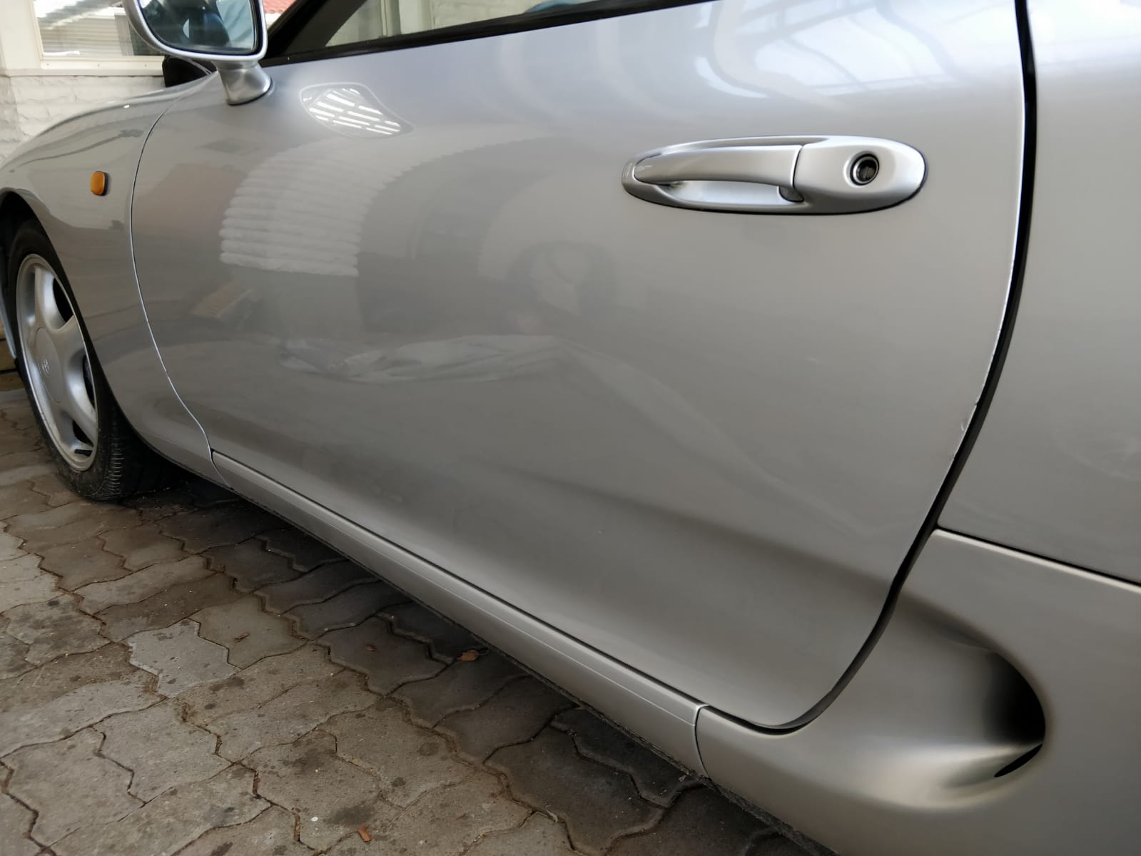

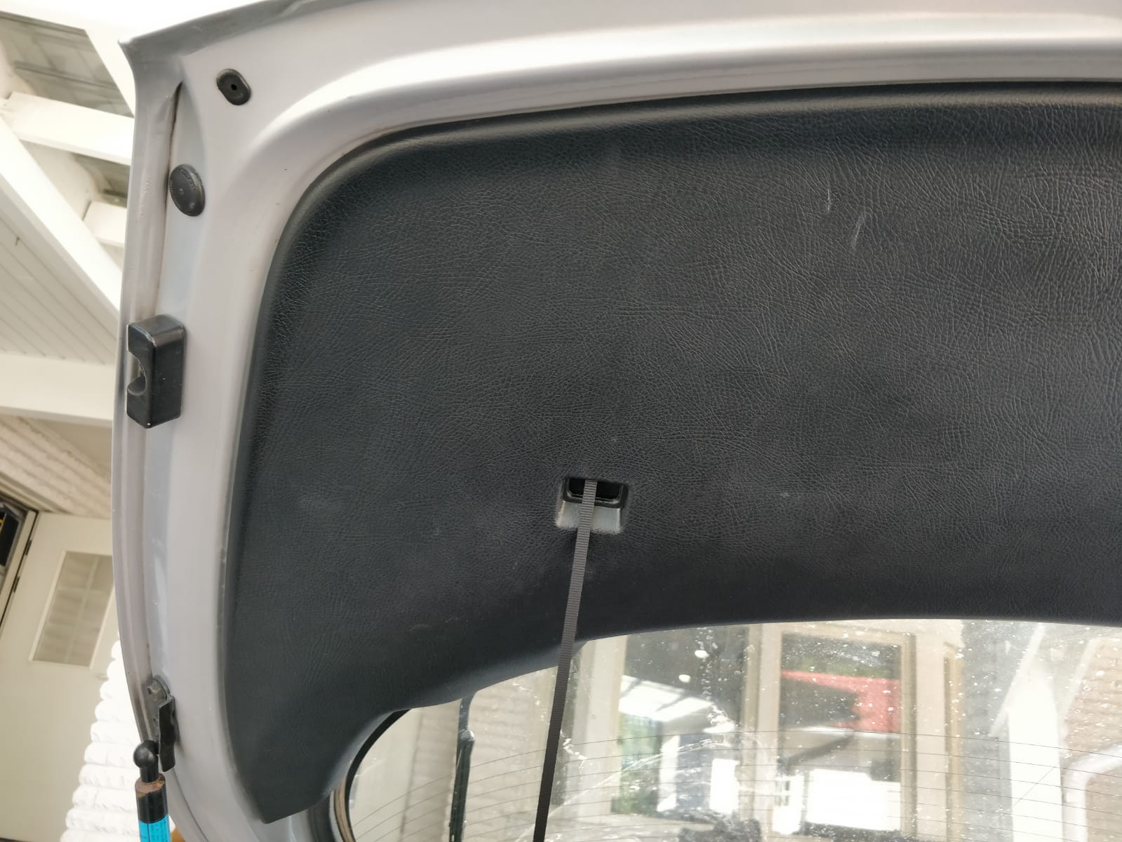

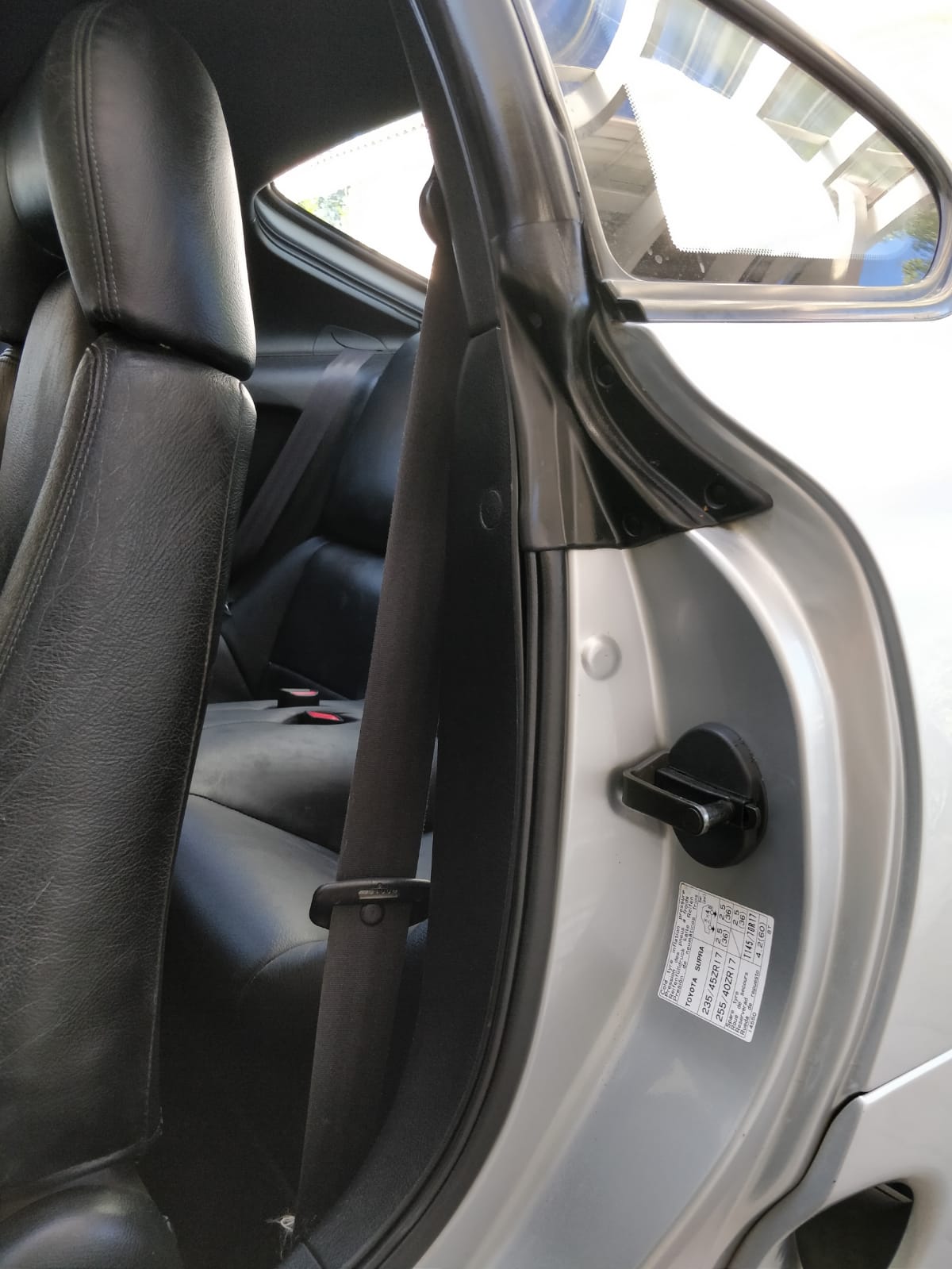

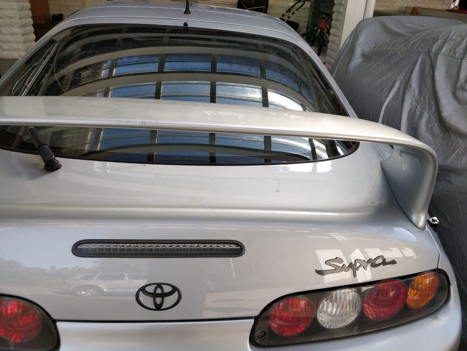

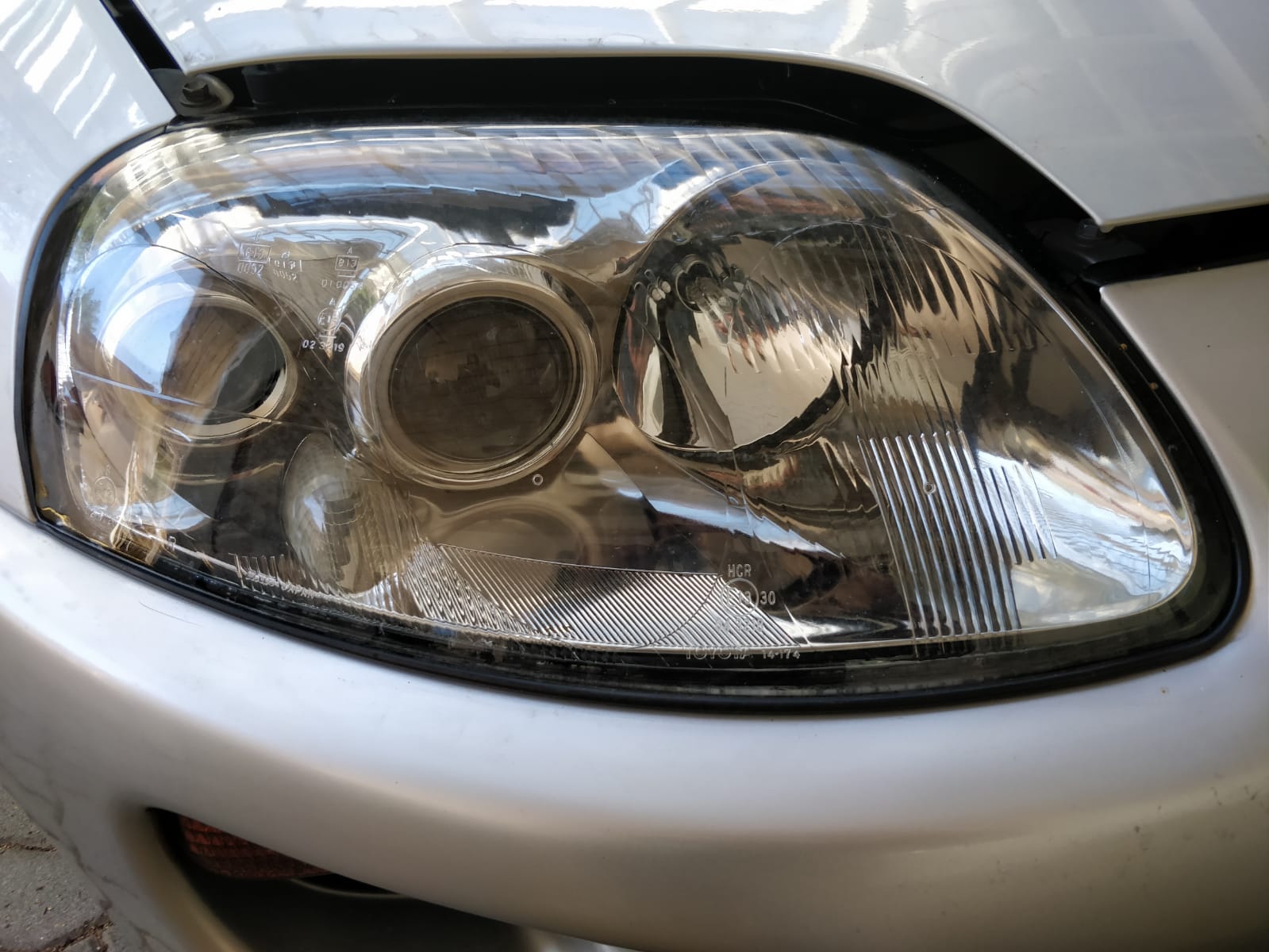

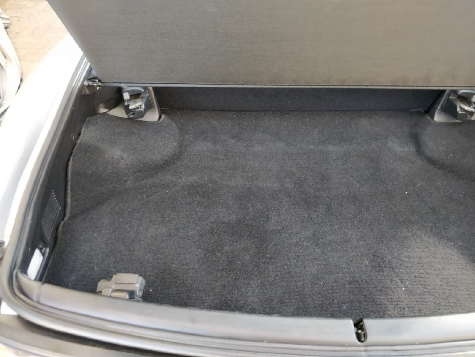

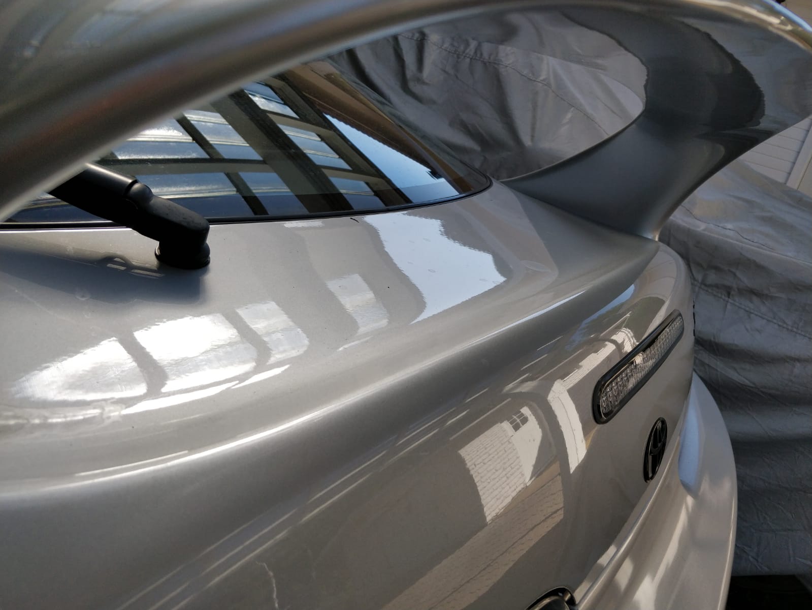

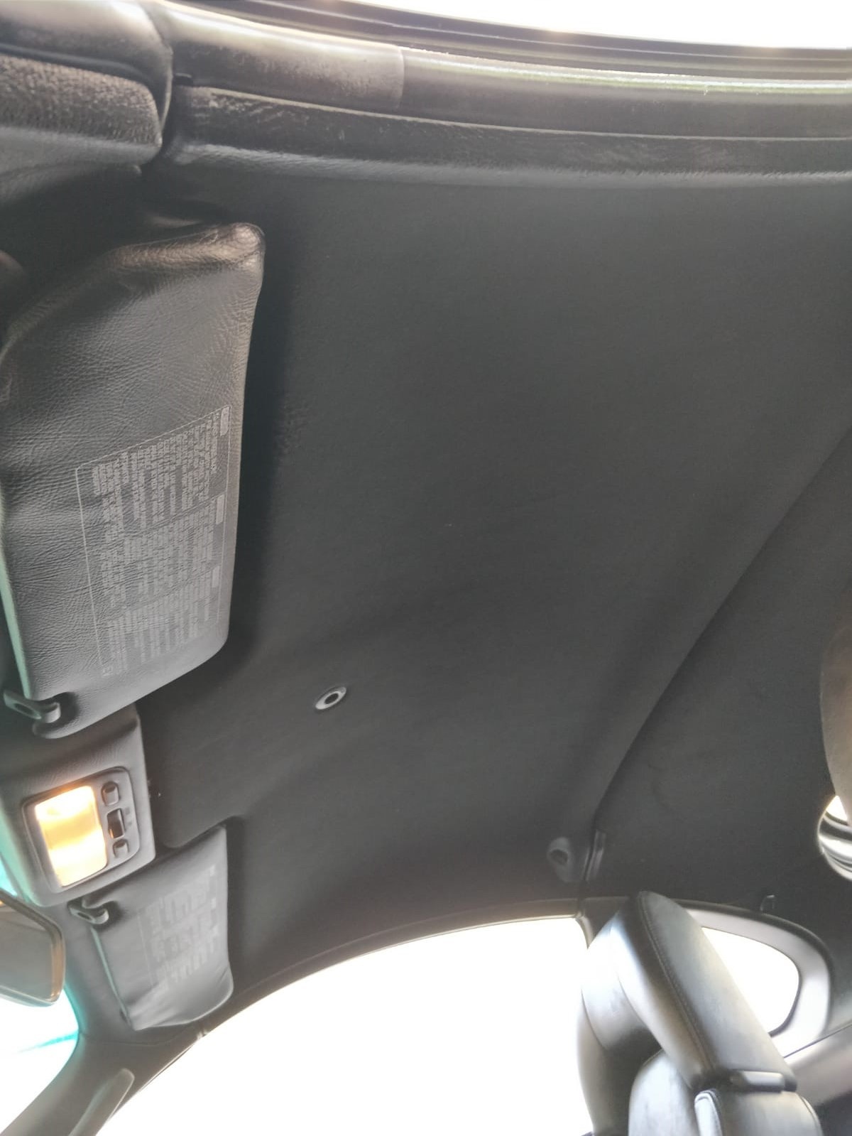

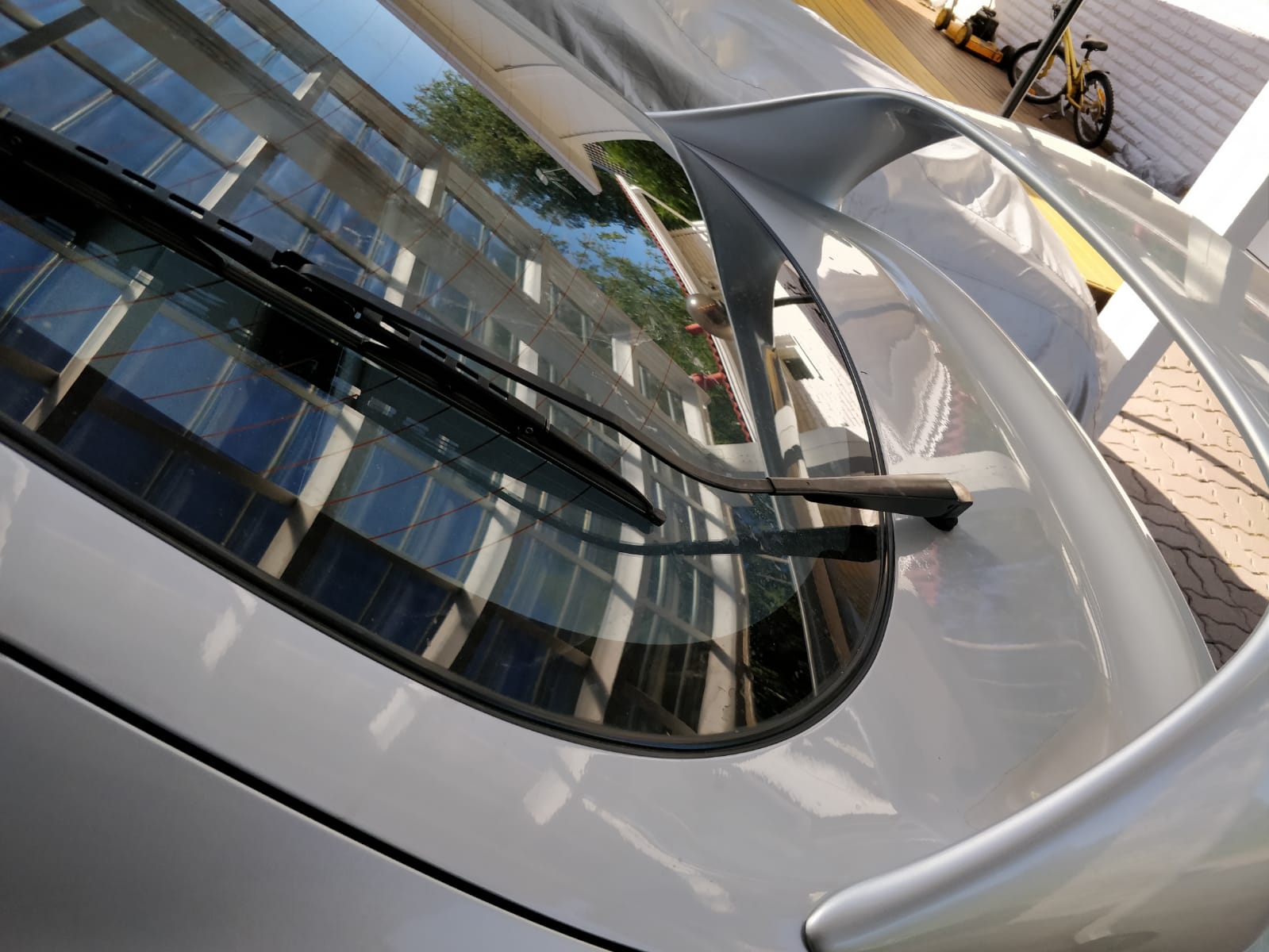

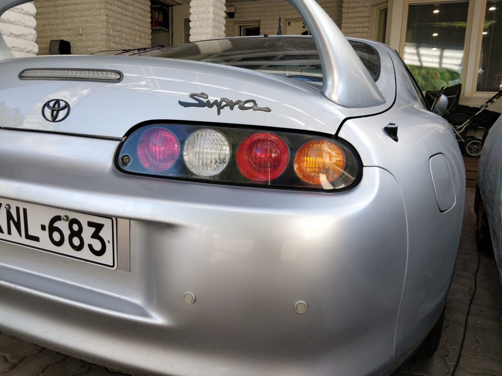

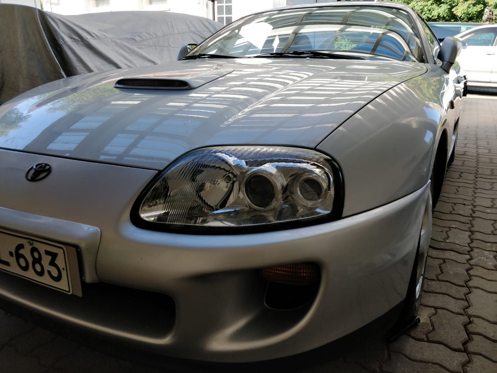

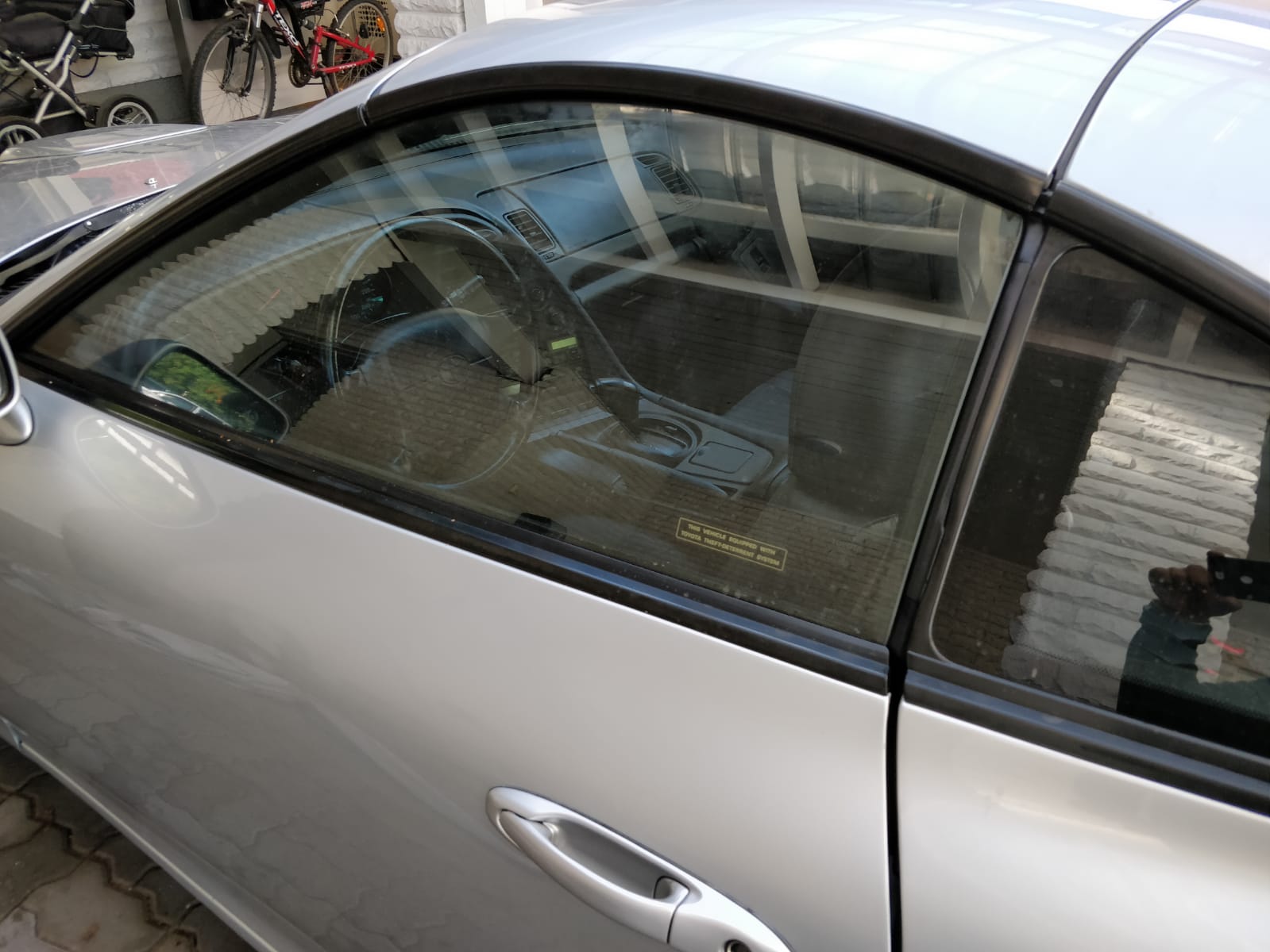

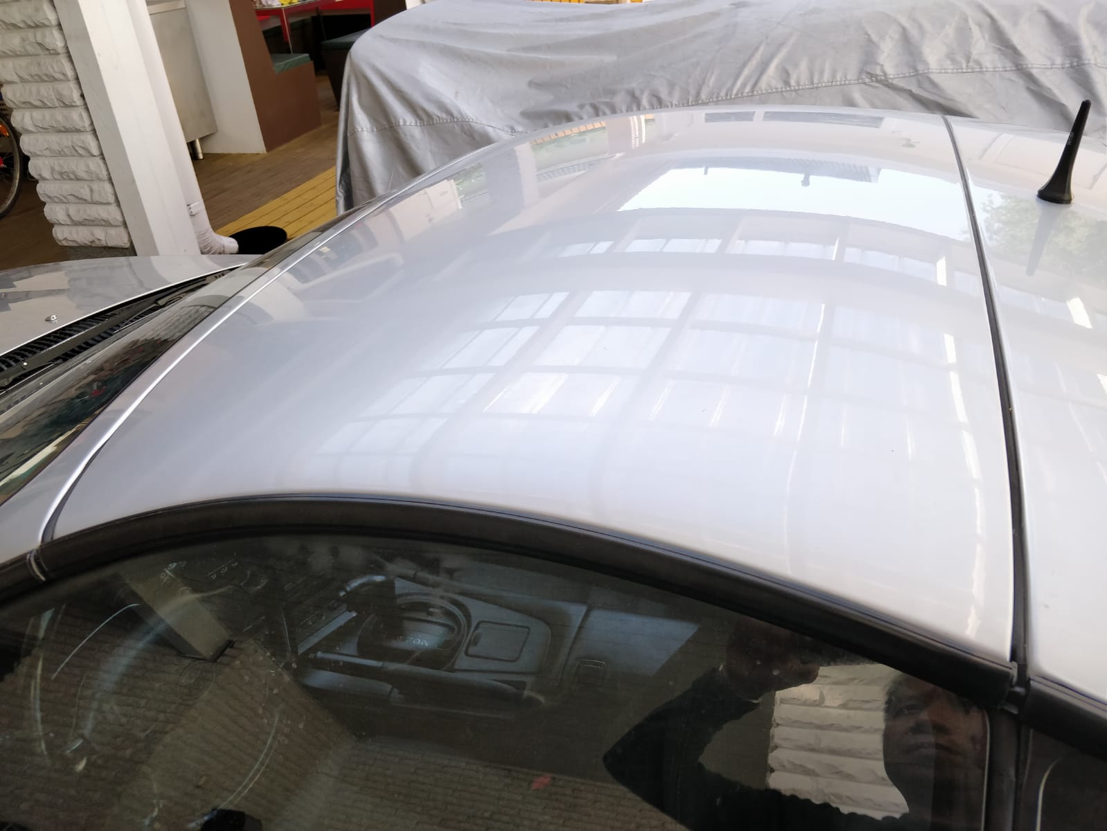

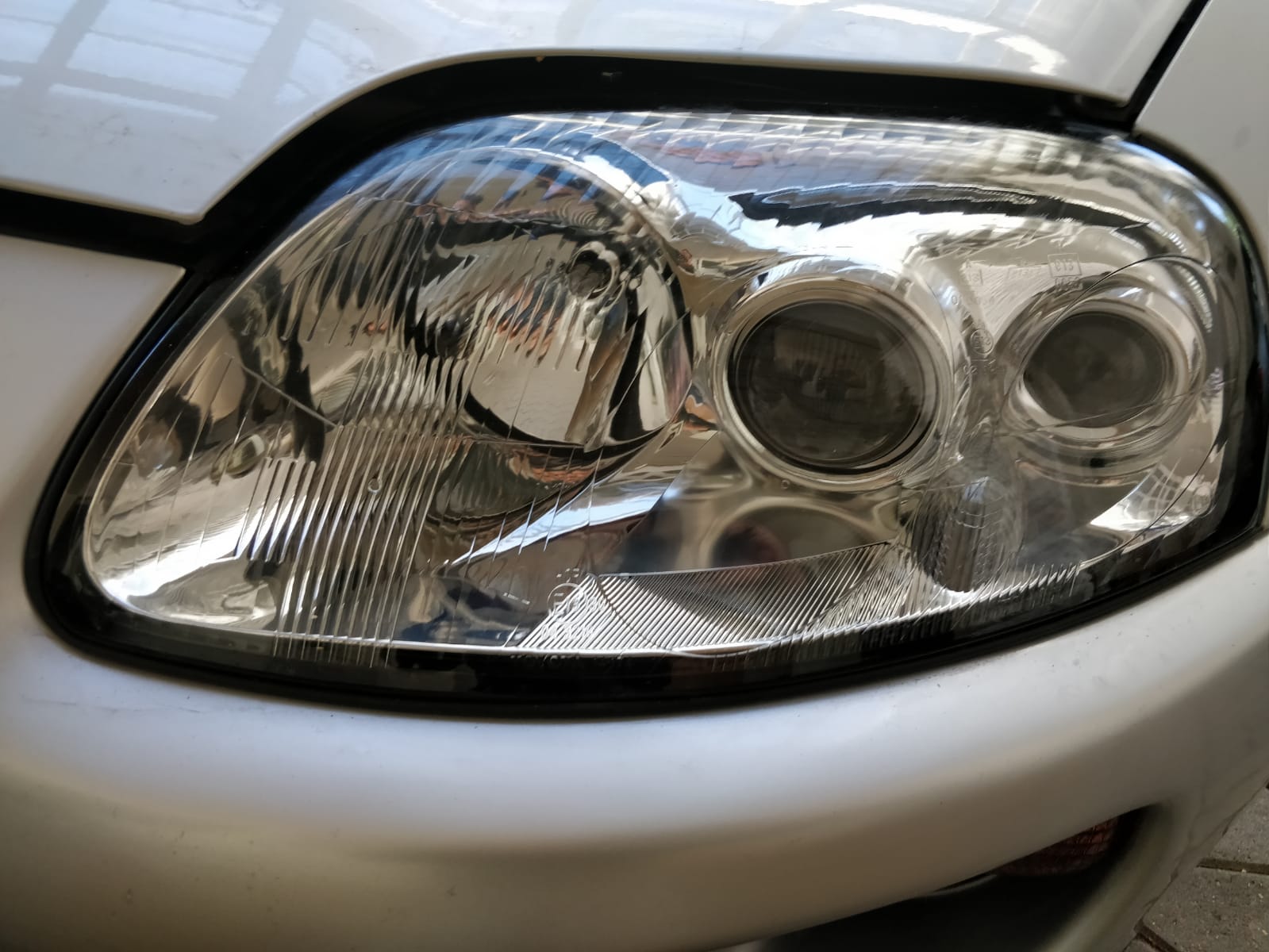

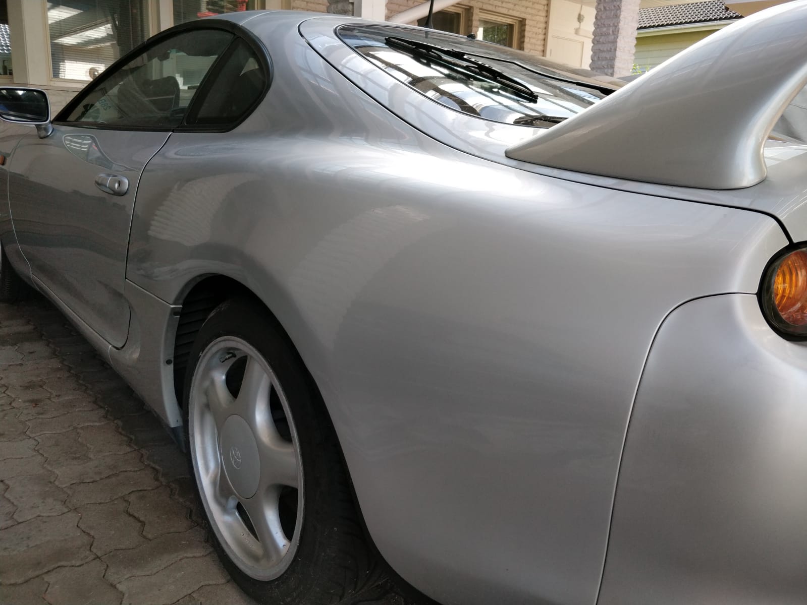

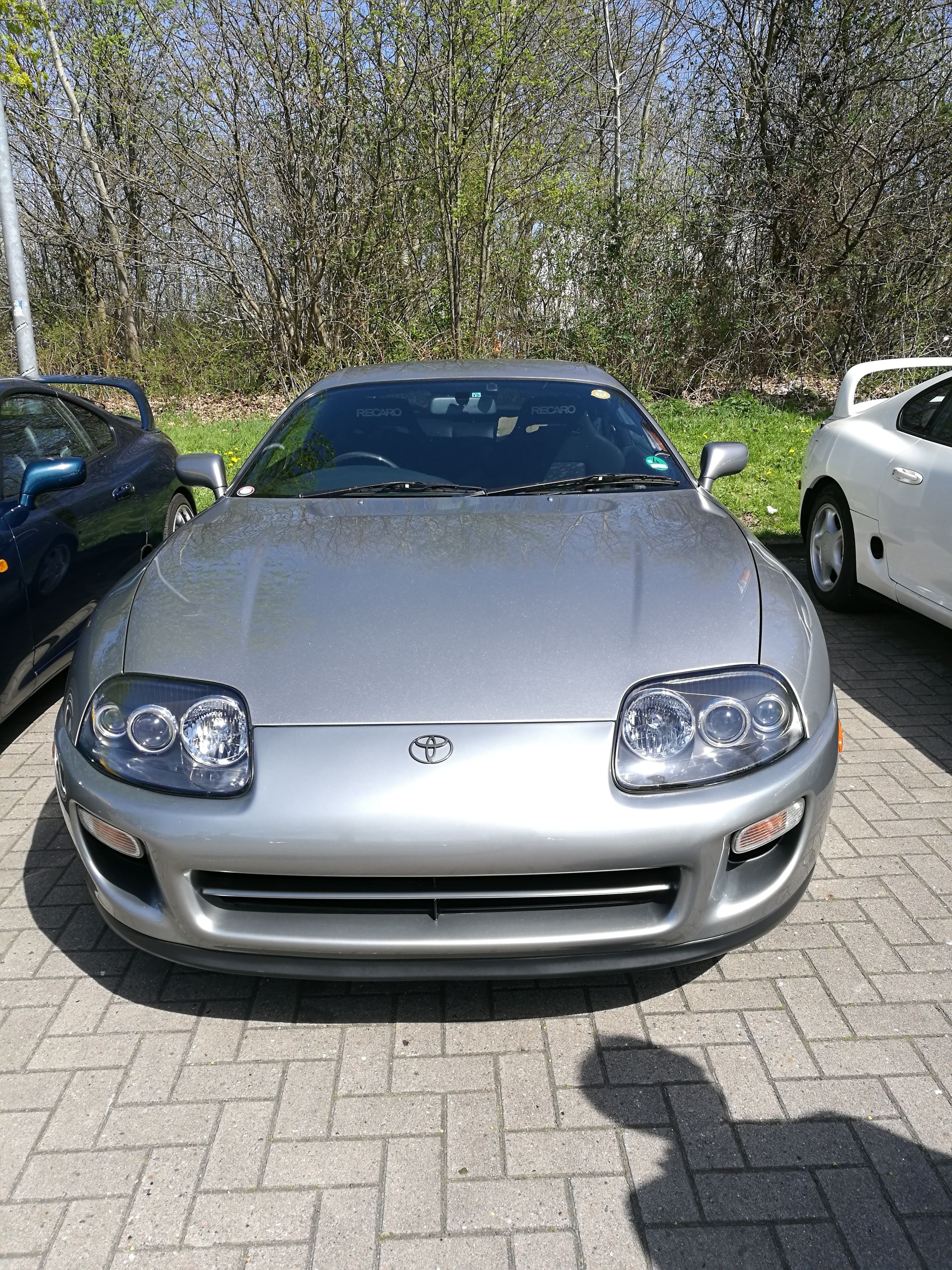

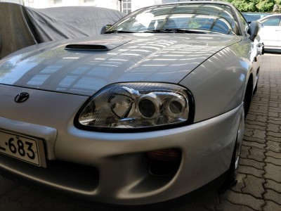

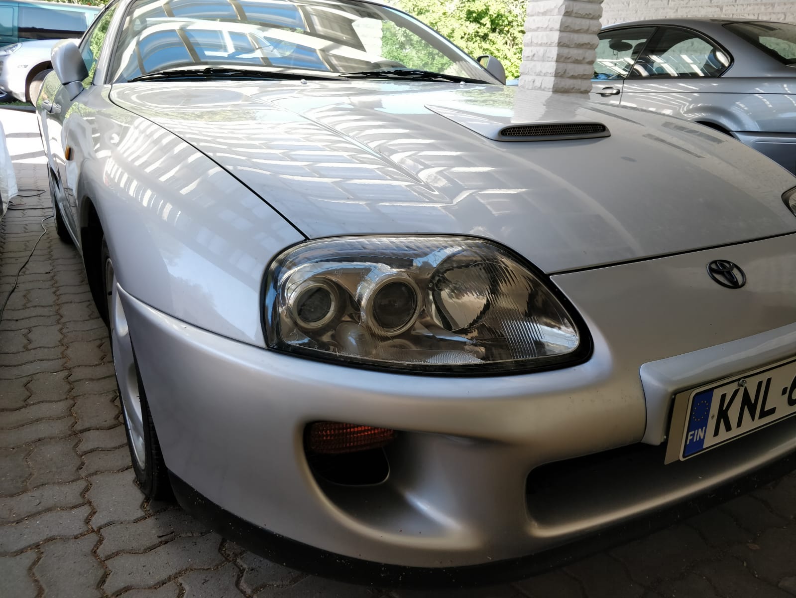

Um das Ganze komplett abzurunden, poste ich hier im Anschluss nochmal abschließend Fotos von außen, die ich heute erhalten habe.
1-2 Dinge sind mir darauf bereits aufgefallen, doch ich möchte das "Forum'sorakel" ganz unvoreingenommen hören.
Bleibt nur zu sagen, wenn er außen das hält, was er darunter schon verspricht...... You know, Things are getting really serious.

Backbord von Hamburg
Kein Problem, genau dafür sind wir (der Verein /das Forum) da....
Das Teil im linken Pennel wird eine nachträgliche Wegfahrsperre mit Transponder sein. Das die Stoßstange vorn einen leichten Farbunterschied hat ist normal, das ist bei der hinteren auch so. Die Scheinwerfer schauen sehr gut aus, normal vergilbt die kleine Kunststoffkappe für das Standlicht und das Chrom platzt innen ab bei den angedeuteten Ringen. Der Kennzeichenhalter vorn wurde lackiert (da hat der Vorbesitzer das Auto etwas moderner gestaltet) Wäre die Stoßstange mit lackiert worden, würde die Farbe mehr in Richtung Kennzeichenhalter gehen. Die Stoßstange hinten ist eine EU-Stoßstange, wieso ein Blech darunter, ist, das deckt bestimmt löcher ab (so wie vorn) weil die Deutschen Kennzeichen mit Kennzeichtenträger weiter außen in den Kunststoff festgeschraubt worden sind. Das PDC hinten ist ein Zeichen für 50+ Besitzer vom alter her, der ihn in Deutschland hatte. Heckklappe passt, auch die Stellen wo er anfängt mit rosten ist nichts zu sehen. Türeinstieg und Dichtung schauen auch gut erhalten aus.

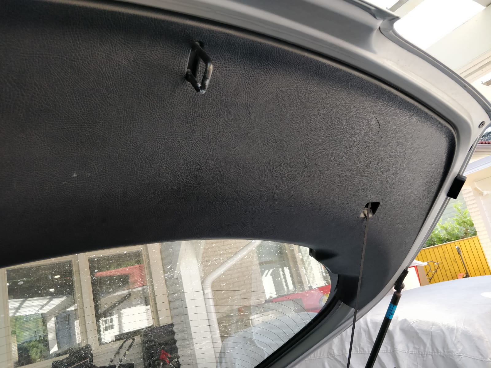

Ich sehe nur 2 Mängel. Heckinnenverkleidung hat einen kleinen Riss. Für mich die einzige Erklärung dafür, es gab ein Problem mit der 3. Bremsleuchte und bei der Montage der Verkleidung hat der Clip nicht richtig gesessen hat. Der 2. Mangel, die Fahrertür sitzt zu weit vorn. Die nachträgliche Antenne auf dem Dach, najaaa, auch nicht schön..
Würde so oder so einen Lackschichtenmesser mitnehmen, das würde ich mir aber genauer anschauen bei der Tür.
Im Allgemeinen, alle Schraubenköpfe anschauen ob da schon mal ein Werkzeug dran war, Kotflügel, Haube vorn und hinten, Türen.....
Den Preis, wie er in der Annonce steht, sehe ich leider nicht.

Moin
Perfekt, deshalb poste ich hierunter auch so fleißig  :goodpost:
Der Besitzer sagte mir heute am Telefon, als ich ihn darauf ansprach, ob der Wagen mal lackiert wurde:
Nein, in seiner Zeit nicht. Gibt auch nichts darüber in den Unterlagen.
er vermutete jedoch auch die Heckklappe. Zumal der "Supra" Batch nicht an seiner korrekten Stelle sitzt.
Die Antenne auf dem Dach, die PDC. Bin mir nicht sicher ob mir das lange gefällt  :( .
Lässt sich die Tür denn wieder justieren, bzw. korrekt einstellen ?
Lackmessgerät sowie ein gelernter KFZ-Mechaniker wird mich ohnehin begleiten  :good:

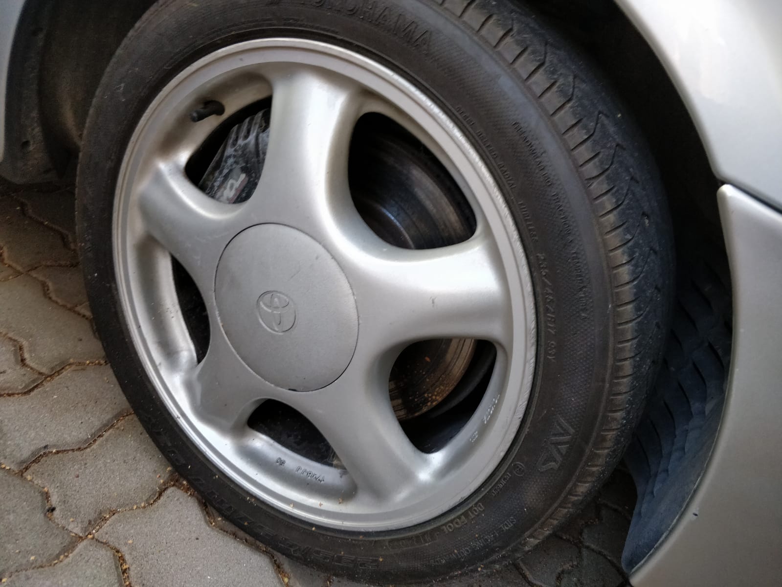

Edit: Zustand der Bremsen ? Felge hat auch mal einen Bordstein mitgenommen. Oh und die Fahrertür hat außen am Rande (ziemlich mittig) mal wohl was abbekommen)
