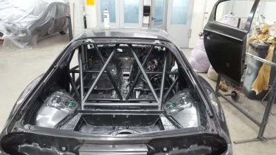

Kapitel 18 - Safety first!
Wie in Kapitel 16 beschrieben, hatte ich beim Reisbrennen 2016 meinen "Aha-Moment", als mir bei leicht feuchter Strecke im 4. Gang der Arsch quer kam und ich "Kendra" gerade noch so abfangen konnte. Ich hatte mir geschworen, mir für die kommende Saison eine Zelle einbauen zu lassen und daran hielt ich fest! Safety first!

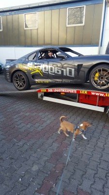

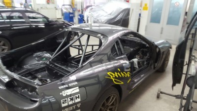

Also ging es im Februar 2017 an dieses Vorhaben. Einmal mehr mussten wir "Kendra" innen komplett zerlegen - alles musste raus, das einzige was blieb, war die Lenkstange, das Lenkrad und der lackierte Armaturenbretthalter. Erinnert Ihr Euch, als ich beim Neuaufbau sagte, dass keiner den lackierten Armaturenbretthalter sehen würde, wer ich mich freue, wenn ich ihn sehe?! JETZ war der Moment gekommen - was habe ich mich gefreut 😋 Ohne Scheiß, ich liebe sowas...
Dann ging es zu Herrmann Motorsport nach Notzingen, in den Süden der Republik. Aber wie immer blieb nichts unbeobachtet - irgendeiner hatte mich auf der Autobahn erwischt und so entstand das unten angehängte Spionagefoto:
Angekommen bei Herrmann Motorsport, hat Chef-Inspektor Apollo alles inspiziert, für "GUT" befunden und so durfte ich abladen! Danach wurde besprochen, für welche Zwecke die Supra genutzt wird, wie der Schutz maximal, also am besten sein würde und wie der Käfig aussehen könnte. Man merkte sofort, dass Herrmann schon hunderte Käfige gebaut hat und wusste, wovon er sprach. Er erläuterte detailliert welche Aspekte hinsichtlich Sicherheit und TÜV gewährleistet sein müssen und ich konnte dennoch meine Design-Wünsche mit einbringen. Danach ging es nach Hause.
Nur 9 Tage (!!!) später war die Zelle fertig und ich konnte "Kendra" wieder abholen! Ich war begeistert! Hammer Arbeit... schnell, top Qualität und genau so, wie besprochen! Da hatten sich die Jungs ein saftiges Trinkgeld mehr als verdient!
Auch Inspektor "Apollo" war zufrieden und so durfte ich aufladen:

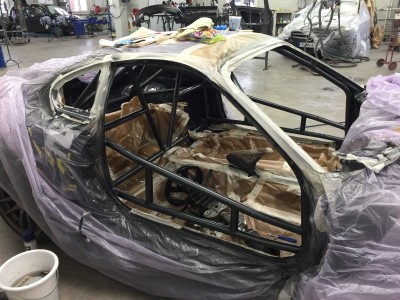

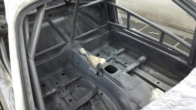

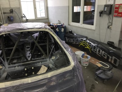

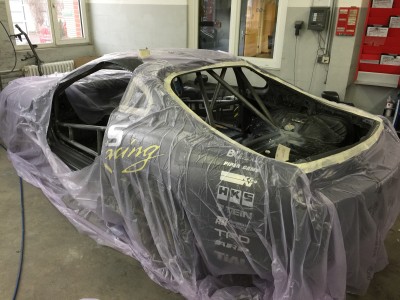

Problem 1 war gelöst, die Zelle war drin, nun ging es an Problem 2... der Innenraum musste komplett neu lackiert werden. Und da kam Kollege Scheiße-Eimer zurück und zwar gleich doppelt. Erst einmal das Gute - meine Freundin ist Lackiererin und so konnte sie das Vorhaben bei Ihr auf Arbeit angehen. Nein... leider nicht kostenfrei, ich musste dafür schon was löhnen, aber die Firma hat mir einen netteren Preis gemacht, als normal üblich. Das große Problem war die Farbe. Ich war der Meinung, die Farbe meines Autos zu kennen. Also bot ich an, die Farbe zu besorgen und meine Kleine könnte dann loslegen. Doch der Meister meiner Freundin versicherte mir, dass er die Farbe auslesen könne und dann genau den Ton treffen würde. Na gut... dann macht mal! Um es kurz zu machen. Er hat den Farbton NICHT getroffen! Die Farbe war anders. Das haben Sie aber erst gemerkt, als das gesamte Auto innen fertig war. Nass sah die Farbe gleich aus... nur trocken nicht. Heißt also im Klartext, innen hat meine Supra bis heute ein anderes Grau, als außen. Hat keiner gemerkt, oder? Ist aber so und FUCKT MICH AB!
Meiner Freundin kann ich keinen Vorwurf machen, denn nochmal: Der Meister hat die Farbe gewählt und bereitgestellt, nicht sie! Ein nochmaliges Lackieren wollte man nicht durchführen! Meine Kleine hat einen Top-Job gemacht und ich bin stolz auf sie. In dem Stangengewirr den Überblick nicht zu verlieren und nirgends gegen zu kommen, als gerade frisch lackiert war, ist schon ne Hammer-Leistung.
Das mit der falschen Farbe war Scheiße-Eimer Nr. 1, aber es kam noch schlimmer! Wir hatten bei zahlreichen Rennen festgestellt, dass die Slicks trotz Bördeln, hinten an den Radkästen schleifen, und zwar nicht unerheblich. Also musste hier nochmal an den Radkästen nachgearbeitet werden. Nun war aber das Problem, dass die Reparaturen links am Radkasten nach dem Unfall mit dem Golf von 2007 derart mies zusammengepfuscht worden waren (Ihr erinnert Euch?), dass es quasi den halben Radkasten hinten zerlegt hatte. Mal eben Nachbördeln geht nicht, denn wo kein Blech ist, kann auch nicht gebördelt werden! Hier musste umfangreicher gehandelt werden und so blieb auch hier ein Lackieren nicht aus. So... und jetzt kommt auch hier wieder die Lack-Frage. Welche Farbe? Damit nicht wieder der selbe Mist passiert, wie im Innenraum, habe ich dieses Mal darauf bestanden, die Farbe selber zu besorgen und zu liefern, denn ich wusste ja, welche Farbe außen drauf ist.
Also ab zum Lackierladen und mit Farbnummer die 100% korrekte Farbe besorgt. Die haben sie dann getestet... Ergebnis: PASST NICHT! Nicht mal ansatzweise! WTF??? Ich dachte ich muss kurz mal eben eskalieren! Was für eine verschissene Farbe habe ich denn bitte schön auf meiner Karre? Offensichtlich nicht die, die ich seit 5 Jahren gedenke zu haben, denn die passt nicht! Ich also den alten Lackierer angerufen, um nachzufragen, was zur Hölle der damals drauf lackiert hat. Aber der war natürlich im Urlaub, sagte mir die freundliche Assistentin! Das ist schön, aber ich brauche JETZT eine Scheiß-Lösung und nicht erst in 3 Wochen - JEEEETZT!!!
Also haben sie es erneut mit Auslesen versucht und lackiert... Ergebnis? Noch schlimmer! Viel zu hell. Ich hol die Karre ab und sehe sofort, dass der Radlauf heller ist, als der Rest des Wagens. Und weil die ganzen Decals dort in der Nähe klebten konnte man den Lack auch nicht schön übergehen lassen, sondern es gab eine schöne Kante. Gott, sah das scheiße aus! Ich kotz ins Essen! Ich war mega angefressen, aber hatte keine Zeit mehr, den Wagen da zu lassen, die nächsten Events standen an. Also musste die Kiste später nochmal hin, um die Farbe korrigieren zu lassen! Es war alles Mist und der Scheiße-Eimer hatte seinen nächsten Teil-Sieg. Der Wixxer!
Eines stand also fest: Hat mich der Scheiße-Eimer 2016 noch in Ruhe gelassen... 2017 war er wieder da und er sollte nochmal mächtig wieder kommen!

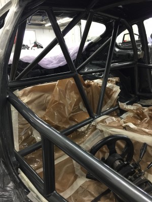

Unabhängig von dem Lack-Scheiß gab es am Käfig noch genug zu tun. Ich musste den gesamten Innenraum wieder zusammenbauen, ich brauchte neue "Türpappen" (oder das was davon über blieb), musste mir Gedanken machen, wo ich die Fensterheberschalter hinbaue, durfte das Armaturenbrett auf den Käfig anpassen UND brauchte noch Polster für den Käfig.
