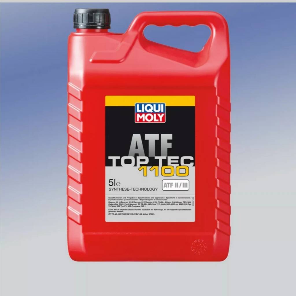

Re: Ölwechsel Automatikgetriebe
Das hier. Kannst du auch für die Servo nehmen.marcelhh95 hat geschrieben:Und welches Öl verwendest du dafür?
