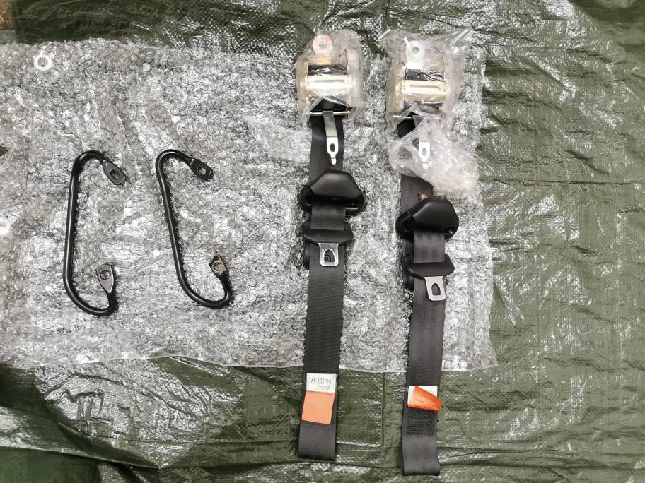

Problem bei mir ist das ich weder Rückbank entfernen noch den Teppich zerschneiden möchte und das Targa muss auch noch rein gehen in den Kofferraum. Wie will er das machen wenn der Prototyp an einem Coupé gebaut wird? Auch sind bei EU spec die Gurtverschraubpunkte unten anders als bei Jspec wo er sicher die Interesse Befestigung machen wird.

JackEnox hat geschrieben:Problem bei mir ist das ich weder Rückbank entfernen noch den Teppich zerschneiden möchte und das Targa muss auch noch rein gehen in den Kofferraum. Wie will er das machen wenn der Prototyp an einem Coupé gebaut wird? Auch sind bei EU spec die Gurtverschraubpunkte unten anders als bei Jspec wo er sicher die Interesse Befestigung machen wird.
Das mit dem Targa Dach wird schwierig ohne das Auto da zu haben. Was ist an den Gurtbefestigungen anders? Kannst du mal Fotos davon schicken?

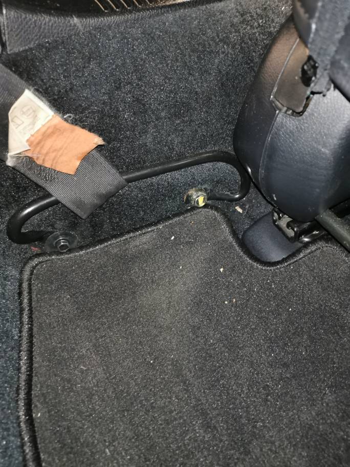

Hier siehst du die Gurte. Die werden bei EU spec unten mit diesem Bügel befestigt. Bei Jspec und us spec hast du nur eine Schrauben.
Ich weis auch das ohne Auto schwer ist aber meiner fährt ja gerade nicht Bild

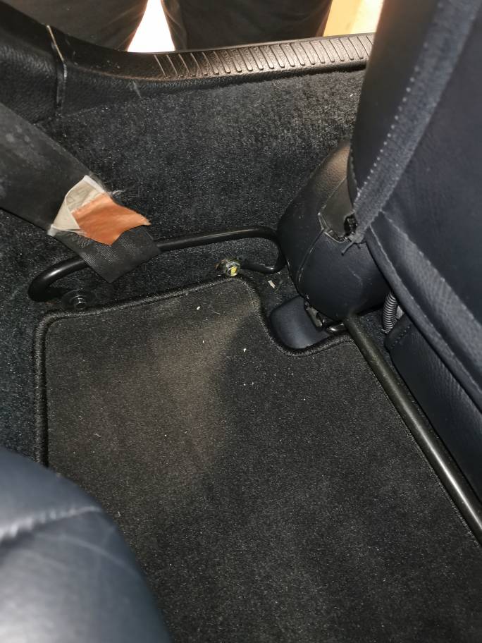

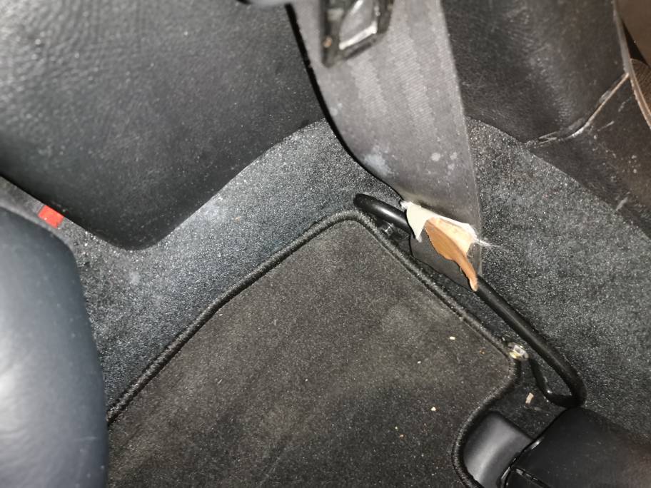

Besteht die Möglichkeit, dass du die Gurthalterung im Auto anhältst und ein Foto davon machst?
Re: Clubsportbügel Plug & Play - Sammelbestellung
Hier
