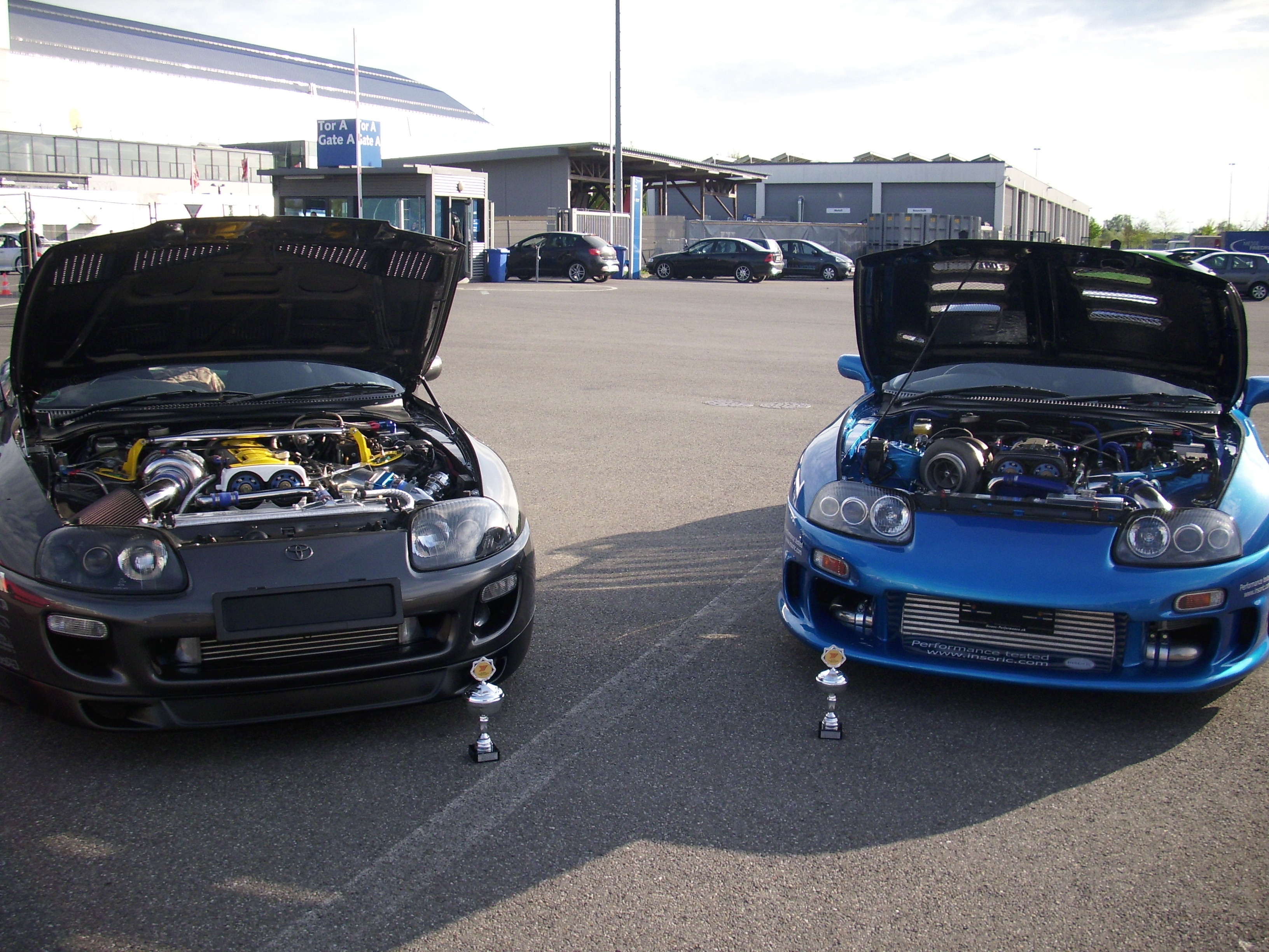

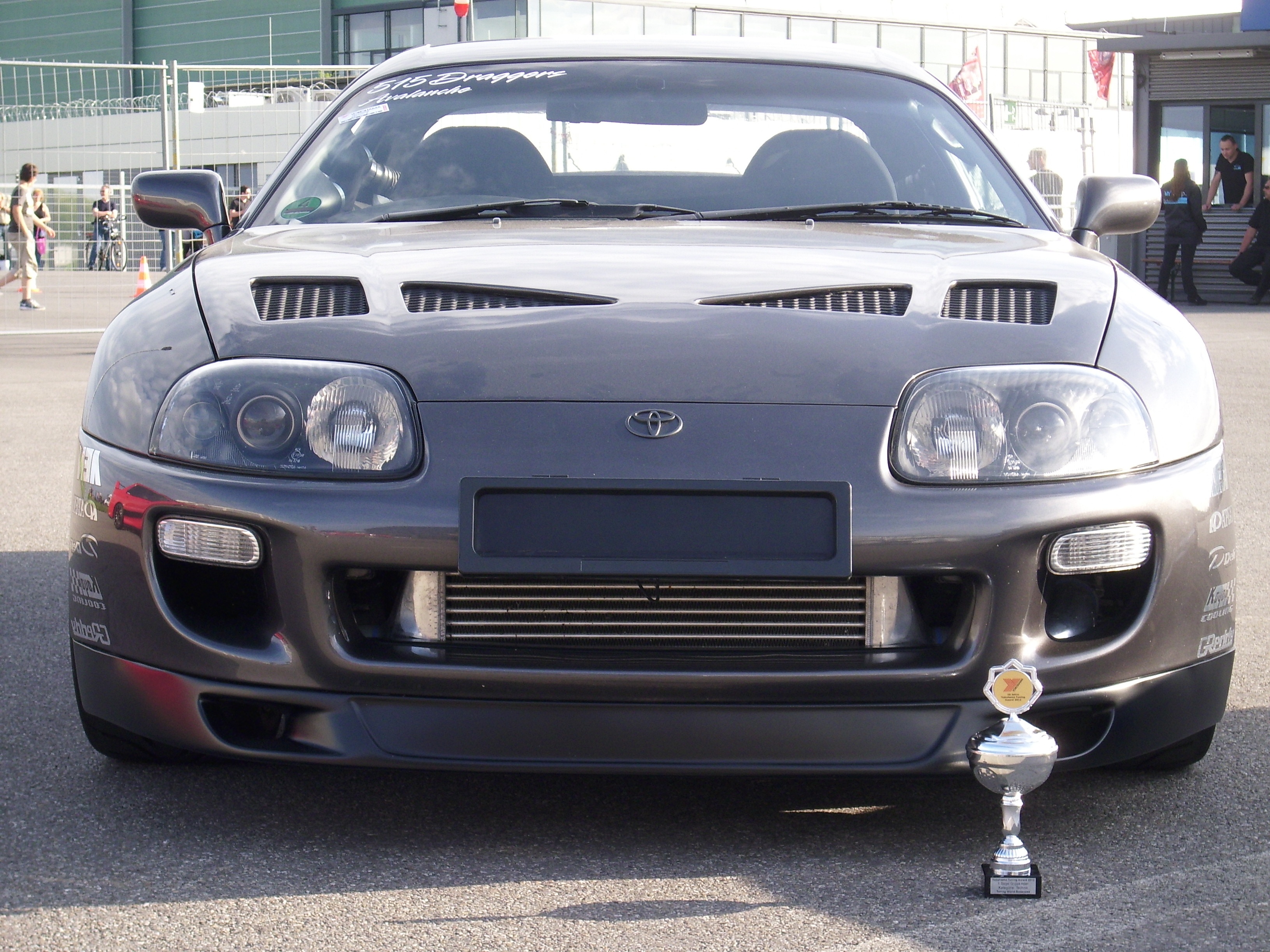

Jetzt, wo die Büchse endlich wieder fuhr, ging es mir darum, auch endlich mal die Ernte einzufahren und mit dem Auto etwas Spaß zu haben. Denn bis auf Ärger und Schrauber-Action hatte ich von der Kiste bisher nicht wirklich viel. Also stand die Idee im Raum, "Kendra" auf der Tuningworld Bodensee auszustellen.
Mit "Electra" war ich ja 2008 schonmal da, nun wollte ich 2012 "Kendra" präsentieren. Zwei Abende vor der Abfahrt zur Tuningworld Bodensee wollten der Abstimmer und ich die Abstimmung endlich weiter voranbringen. Um es kurz zu machen, es hat NATÜRLICH nicht geklappt, weil der Bock im 3. und 4. Gang bei Volllast zu mager lief. Offensichtlich kam vorn zu wenig Sprit an. Nein, ich hatte zu der Zeit noch keinen Zwischentank verbaut und letztlich mag das auch die Ursache gewesen sein, doch ich hatte bis dahin bewusst auf den Zwischentank verzichtet, weil Aeromotive mir ja (wie zuvor berichtet) zusicherte, dass die A1000 Pumpe den Sprit ja sogar, Zitat: "...bis aufs Dach hoch saugen würde!". Doch offensichtlich schafft sie das nicht.
Daher hab ich später das Spritsystem auch noch mal verändert und den Zwischentank samt Vorförderpumpe verbaut. Aber das war mir zu der Zeit alles noch nicht klar...
Unabhängig davon, dass die Schachtel zu mager lief, merkte ich am letzten Abend vor der Abfahrt (klar, wann auch sonst) eine Undichtigkeit an der Downpipe... "Da scheint wohl die V-Band Schelle locker zu sein...", dachte ich mir, aber das wäre natürlich zu einfach - also nicht mein Stil. Tatsächlich war die Schelle fest, aber der V-Band Flansch der Downpipe war kreisrund abgerissen und hing lediglich noch auf der Länge eines Daumennagels an der Pipe - lasst es 1,5 cm gewesen sein. Also bin ich im Schneckentempo mal wieder zu Turbologic, damit Mario mir spät Abends zu echt unchristlicher Zeit die Pipe zusammenschweißt. Einmal mehr hat er mir den Arsch gerettet. Ohne ihn hätte ich nicht am nächsten Morgen zum Bodensee fahren können, so einfach muss man das sehen!
Am Tag drauf, Freitag, 27.04.2012 ging es dann doch noch wie geplant zum Bodensee. Die Fahrt verlief aufgrund nicht korrekter Abstimmung mehr schlecht als Recht, aber wir sind angekommen. Ich glaube, mehr darf ich da nicht erwarten! Vor Ort habe ich vom Ordner einen Platz zugewiesen bekommen und gut war erst einmal. Etwas später bat mich der selbe Herr aber dann noch mal, einen halben Meter weiter links zu parken, damit irgendeine andere Mühle noch dazwischen passt. Ok... was soll's, also Motor an und die Bude umgestellt. Soweit so gut.

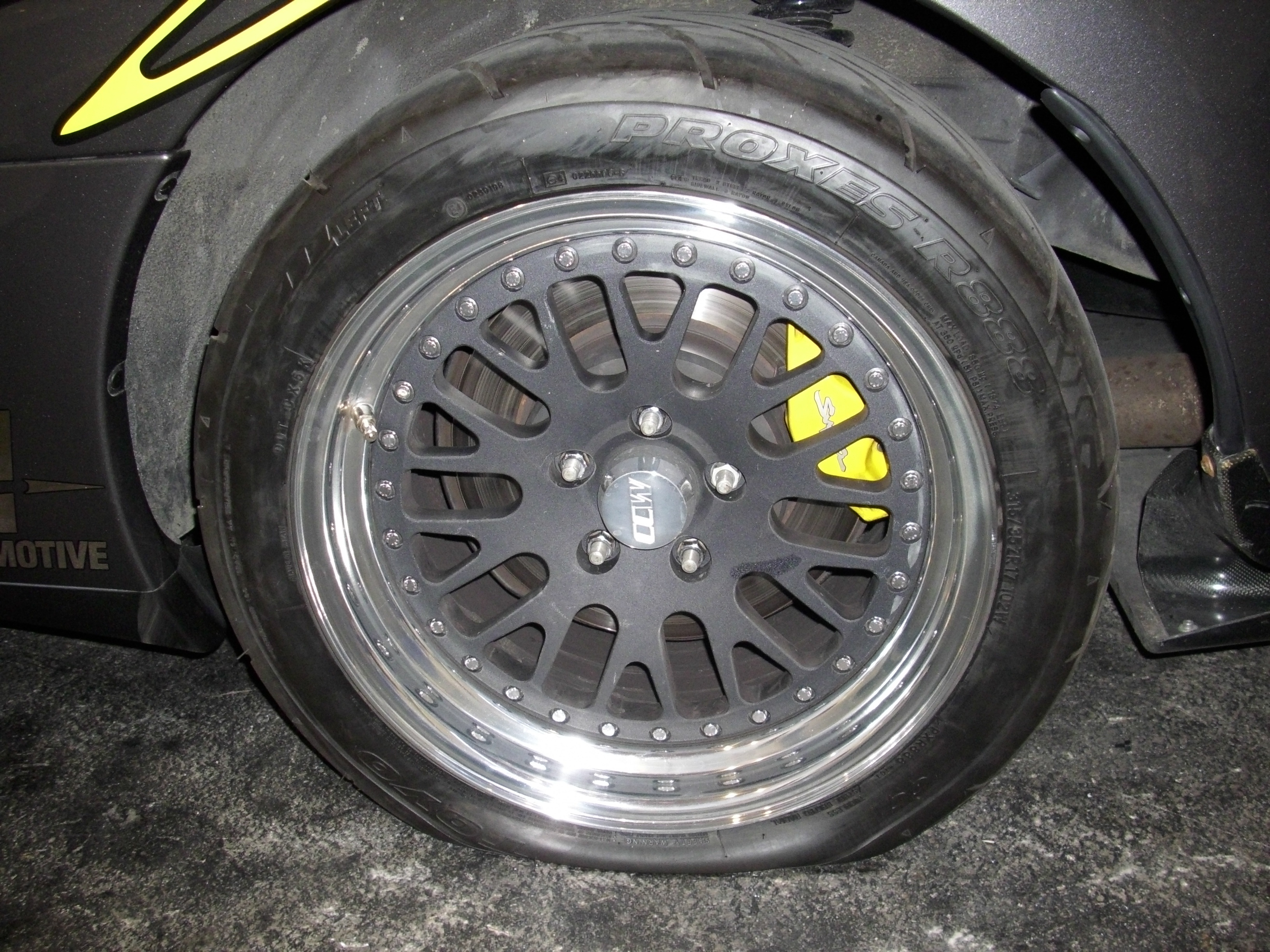

Am Samstag (erster Messetag) wollte ich dann noch mal die Downpipe abmontieren, um zu schauen, ob alles passt, denn eine leichte Undichtigkeit war noch zu hören, mit der Folge blöder AFR Werte. Daher wollte ich nochmal prüfen, ob der Riss wieder da war oder ob einfach die Schelle blöd sitzt - wer keinen Scheißeeimer kennt, der rechnet einfach mit allem! Und was sehe ich beim Aufbocken der Karre plötzlich? Der 315er Toyo R888 hinten links PLATT!!! WTF??? Wie denn das??? Kurz gecheckt... Na klar... eine Holzschraube steckt im Profil - super - weil ein 315er R888 ja auch nichts kostet. Ich kotz im Strahl!
Da fährt man 1x durch diese Scheiß Halle und vermutlich liegt in der ganzen Halle auch nur ein einziger Nagel. Und wer sammelt den ein? ICH NATÜRLICH!!! Also ab zum Info-Stand des Veranstalters und gefragt, ob das deren verfickter Ernst ist und ich als Aussteller auch noch die ganze scheiß Halle fegen soll, damit sichergestellt ist, dass so eine Scheiße nicht passiert?!
Viel schlimmer aber... wo kriege ich nun 2 Reifen R888 in 315/35/17 her? Ich muss ja wieder zurück nach Hause und wir haben Samstag - da machen Reifenbuden entweder gar nicht erst auf, oder aber früh zu! Also düse ich los in Halle B2, denn da war ja TOYO mit einem fetten Stand vertreten und die hatten da den R888 in allen erdenklichen Größen x-fach ausgestellt. Aber einen 315/35/17 hatten sie natürlich nicht da - wäre ja auch zu einfach gewesen. Also haben die alle ihre fünf offiziellen Vertriebspartner für R888 angerufen - NIX, keiner hat den auf Lager!!! Aber es gibt ja noch einen 6. Vertriebspartner, der die 888er inoffiziell vertreibt, was Toyo weiß und duldet und bei dem hatte ich damals meine Reifen gekauft. Ich sofort einen guten Freund angerufen, der in der Nähe vom 6. "offiziellen inoffiziellen" Vertriebspartner wohnt, mit der Bitte ihn zu fragen, ob der noch 315er da hat. Ich hatte dem Händler damals gesagt, er möge sich ruhig 'nen Satz auf Lager legen, denn ich werde die öfters brauchen... wenn es gut läuft, hat er das gemacht. Und tatsächlich... der kranke Ficker hat sich 'nen zweiten Satz auf Lager gelegt und hat den 315er für mich da! Ich flipp aus!!! Was Toyo nicht gebacken bekommt, hat der inoffizielle Händler dank der Absprache mit mir hinbekommen! Mein Kumpel also sofort dahin und die beiden Reifen geholt. Problem 1 gelöst: Reifen sind da! Problem 2: Wann wo montieren?
Ich musste warten bis meine damalige Partnerin mit unserem Daily von Berlin aus zum Bodensee anreist. Sie musste am Freitag noch arbeiten und konnte daher erst Samstagabend nachkommen. SONNTAG (!!!) früh rein in die Messehalle, von zwei fremden Ausstellern Wagenheber geborgt, "Kendra" hochgebockt, Räder hinten abmontiert, rein in den Audi und dann ab vom Bodensee nach Würzburg, wo die frischen Reifen lagen. Da hat mein Freund auch einen Werkstatt-Menschen ausfindig machen können, der mir netterweise Sonntags die Reifen ab- und wieder drauf gezogen hat. Abends war ich dann zurück am Bodensee und konnte die frischen Pneus montieren. Somit ging ein ganzer Messetag für die Scheiße verloren und der Spaß hat mich schlappe 800 EURO gekostet. Schön Dank an die Messe-Leitung - Ihr Penner!!!
Dienstag fuhr meine Frau mit dem Audi dann wieder vom Bodensee zurück nach Berlin und weil die Supra ja nun erstmal gerettet war und es ja nicht langweilig werden darf, hat sich der Audi wieder in den Vordergrund geschoben. Neben der Tatsache, dass irgendwo Kühlfüssigkeit entfleucht und ich nicht erkennen konnte wo das Zeug herkam, klapperte und schepperte die Karre beim Fahren auch noch vor sich, so dass damals der Verdacht im Raum stand, dass das Getriebe zeitnah flöten geht! Na klar... ich habe den Scheiße-Eimer ja bzgl. Supra überlistet. dann setzt der den Hebel eben woanders an. Kein Problem für ihn...
Kann irgendwer nachvollziehen, dass mich unter Berücksichtigung des bisher Beschriebenen zum damaligen Zeitpunkt ALLES ANGEKOTZT hat???
Ich konnte kaum soviel verdienen, wie beide Autos verschlungen haben - es war zum Verzweifeln!
Und weil die Ironie in der Geschichte auch noch ihre Rolle haben wollte, habe ich mit "Kendra" am Bodensee beim Yokohama Tuning Award den Sieg in der Kategorie "Technik Asien" geholt. Ja ne is klar... weil ja alles so reibungslos läuft!!! Super Sache das... Sandro hat mit seiner Streetperformance-Supra damals den 2. Platz belegt...
In Summe hat mich der Ausflug zum Bodensee satte 1.500 EUR gekostet. Was 'nen Arschloch-Ausflug...

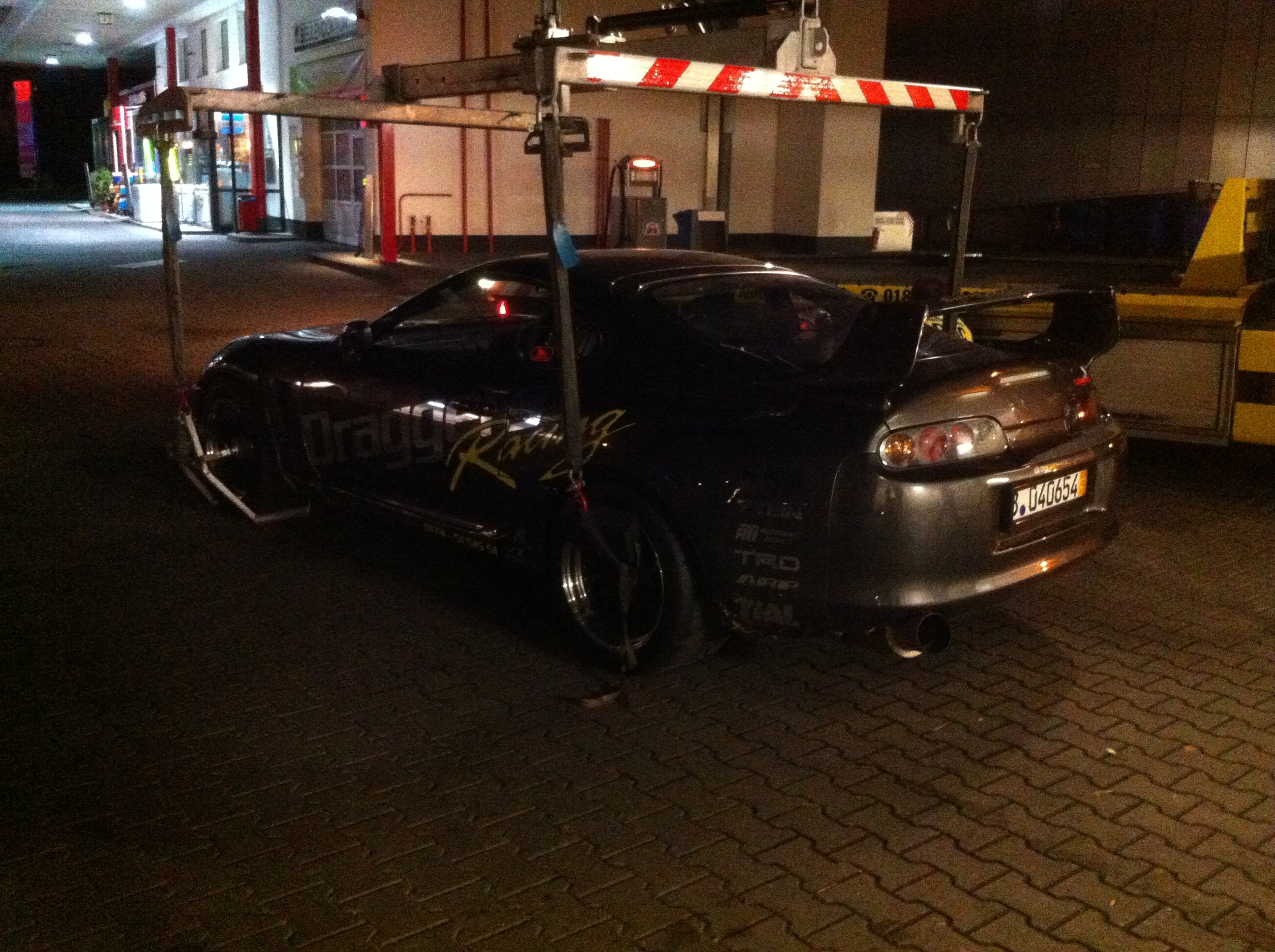

"Schatz, ich fahr mal eben tanken!"

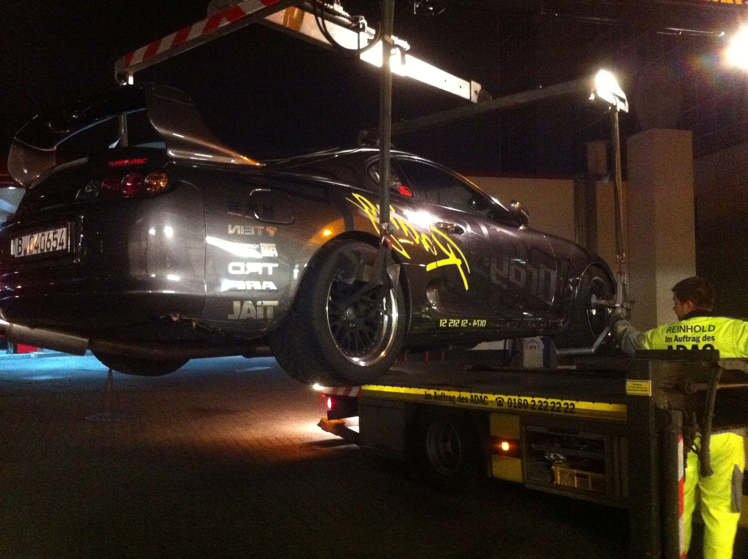

Auf halbem Wege zur Tanke macht es plötzlich "Ping" - alle Warnlampen gehen an und der Bock läuft nicht. Was könnte das sein? Ratet mal!!!
Richtig... die 7,5er Sicherung, was sonst? Also rechts ran und geprüft... Sicherung ok! Manometer rangehängt... LiMa LÄDT NICHT!!! ARRRRGGGGGHHHH!!!!!! Die 3. LiMa in 5 Wochen!!! ICH HASSE MEIN LEBEN, ICH HASSE DIESES AUTO... "KENDRA" - DU HURE!!!!!
Also die Fahrt zur Tanke abgebrochen, umgedreht und dieses beschissene Kackfass irgendwie zurück zur Halle gequält, solange die Batterie noch etwas Saft hat. Da habe ich mir die von Turbologic geborgte LiMa geschnappt, eingebaut und siehe da – die Bude läuft, ohne Probleme!!! Ich habe auch die 3. LiMa letztlich dem LiMa-Typen auf seinen Scheiß-Tresen geschmissen und werde da nie wieder einen Fuß reinsetzen!!! Tipp von mir: NUR ORIGINAL Toyota kaufen, alles andere macht wohl keinen Sinn.
So... nun konnte ja wirklich nichts mehr schief gehen, also nochmal ab zur Tanke, E85 holen - 2 Versuch. Ich mach es kurz, dieses Mal kam ich bei der Tanke an! Vollgetankt, die drei 5L-Ersatzkanister auch befüllt, damit ich Samstags unterwegs zum Lausitzring nicht stehen bleibe, falls gerade keine E85-Tanke in der Nähe ist. Rein in die Tanke, bezahlt, zurück zum Auto, eingestiegen, Motor an… „Quieeeeeeetssccchhhhhh“!!! WTF??? Was quietscht da so bescheuert? Klingt nach Spritpumpe. Hm… die kleine oder die große? „Quieeeetsssschhhh – Knack“ – Stille… Es war die große. Tot. ES KANN DOCH NICHT WAHR SEIN!!! Erst verreckt zum x-ten Male die beschissene LiMa, Du löst das Problem und dann knallt Dir in der selben Nacht, nur 30min später die Pumpe durch? Nicht wahr, oder? Gott hasst mich! Er muss mich hassen, dafür dass ich seit 20 Jahren nicht mehr in der Kirche war. Und dafür hat er sein gesamtes Scheiße-Kontingent auf mir abgeladen... Es riecht nach Ironie, Zynismus, Sarkasmus und ich höre Luzifer lachen...
Gut, dass ein Freund mit seinem Auto auch da war, mit allem Werkzeug. Also Pumpe noch auf der Tanke ausgebaut und zerlegt. Im Innern der Pumpe war ein kleines Blech zerbrochen, aber das kann nicht die Ursache gewesen sein. Aber Metallspäne waren da und das is ja nie ein gutes Zeichen. Lange Rede, gar kein Sinn… Pumpe im Arsch und... 0180 222 22 22... ein Mal mehr!
Während des Aufladens macht der Typ vom ADAC 'nen Foto. Ich sofort zu dem hin..
ich: "Was machst Du da?"
er: "Ein Foto... nicht ok?"
ich: "Was willst Du damit?"
er: "Naja, coole Karre, sowas lädt man ja nicht jeden Tag auf!"
ich: "Wenn Du vorhast, damit unter Deinen Kollegen zu prahlen, kannste das vergessen. JEDER von Deinen Kollegen hat so ein scheiß Foto - JEDER EINZELNE! Ich rufe Euch jede scheiß Woche an, mein Gott!"
Nachts um 04:00 war ich wieder zu Hause. So viel zum Thema „Schatz, ich fahr mal eben tanken!“

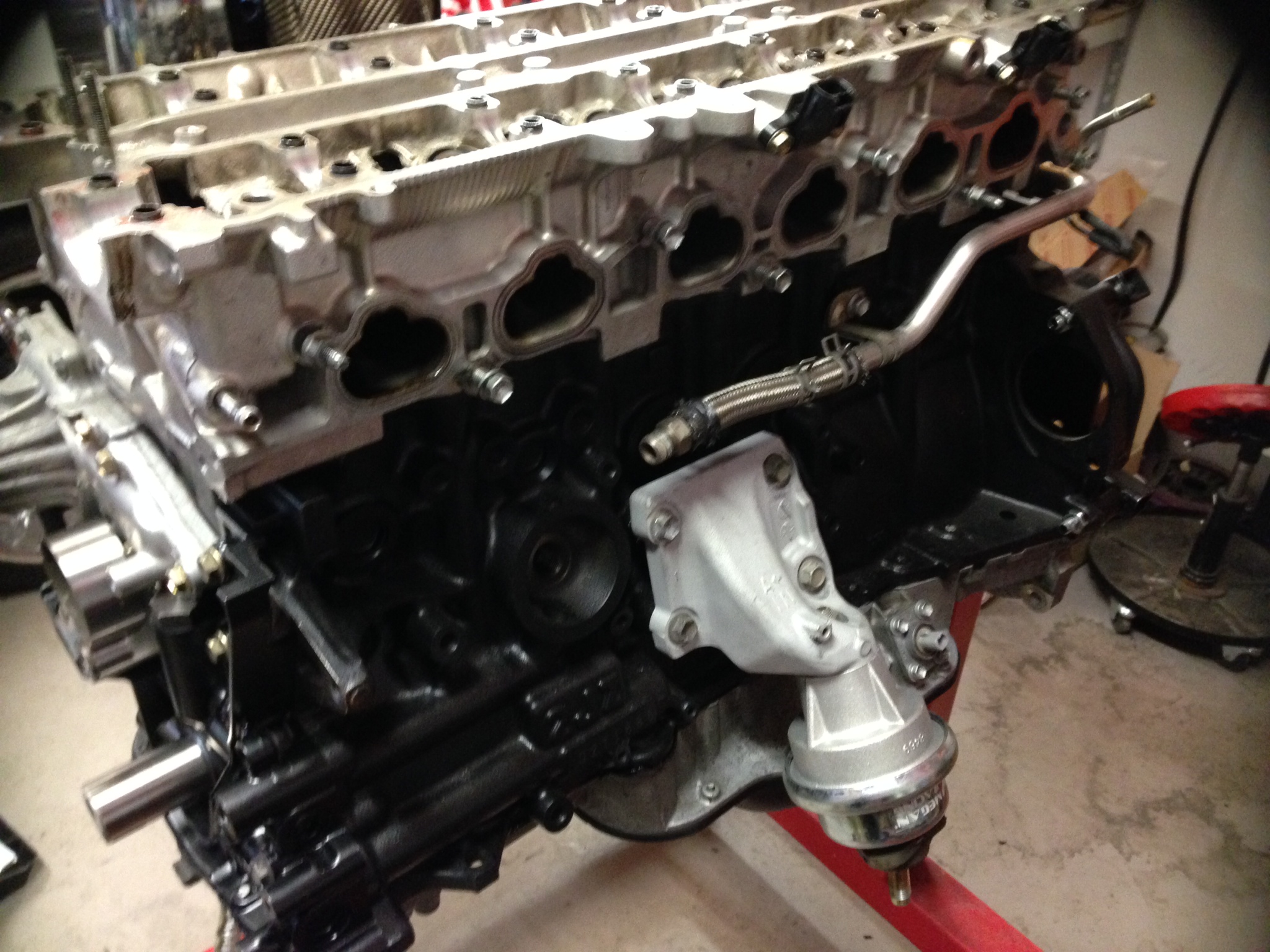

Es war kurz... Wir haben zu Saisonbeginn mal in die Brennräume reingeschaut und festgestellt, dass diese und die Kolben irgendwie scheiße aussehen. Es war klar... So konnte ich nicht weiter machen. Das war der Preis für das dauerhafte Fahren mit einer beschissenen bzw. unfertigen Abstimmung. Um weiter zu machen, musste ein neuer Block her, doch nach all den Eskapaden in den letzten Jahren war ich komplett pleite und ein neuer Block undenkbar. Mir blieb nichts weiter übrig, als die Kiste abzumelden und das Hobby vorübergehend aufzugeben.
DER SCHEISSE-EIMER HATTE GESIEGT!
Ehrlich gesagt, war es mir zu der Zeit auch eigentlich vollkommen scheißegal. Ich war nicht mal traurig drüber. Im Gegenteil - ich hatte die Daxen ficke! Nur Probleme, permanent von einer Scheiße in die nächste gestolpert, Abstimmung hat nicht gepasst und mir war das Geld ausgegangen. Außer Ärger hat mir der Schrottbock nichts gegeben, außer einen beschissenen Pokal vom Yokohama Tuning Award von der Tuningworld Bodensee. Und der hat mich auch noch 1.500 EUR gekostet. Na super, da kann ich reinschießen... Und so dürfte es auch keinen wundern, dass ich auch einfach keine Lust mehr hatte, mich mit der grauen Schlampe weiter zu befassen. Also schob ich das Miststück erst einmal in die Garage. FUCK YOU!!!
Es war klar, dass ich "Kendra" lange nicht fahren würde. Ob es weiter geht, wann es weiter geht, wie es weiter geht, stand zu der Zeit nicht fest.
Und letztlich dauerte die Pause gut 2,5 Jahre...

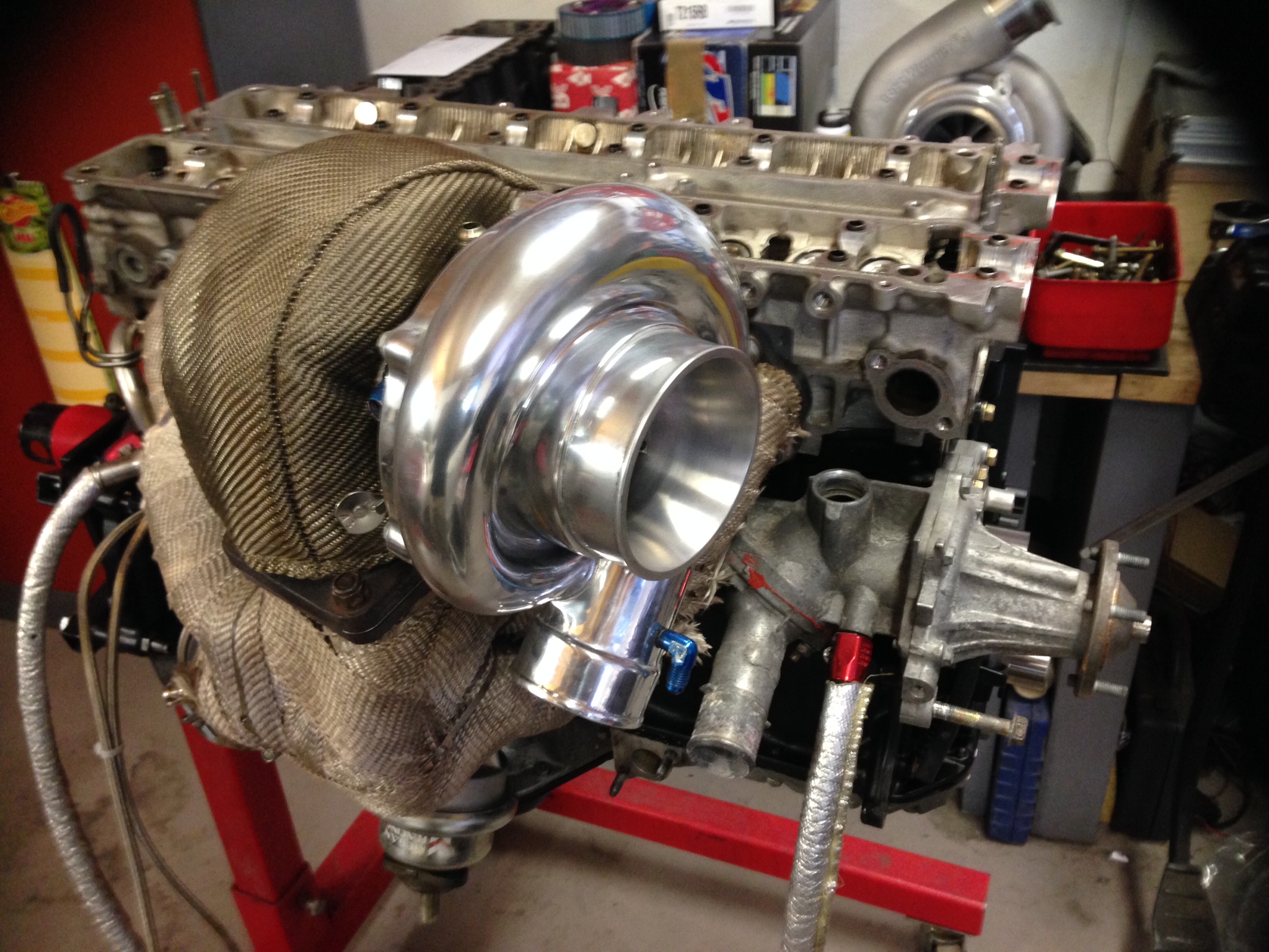

Übersetzt auf die Supra hieß es: Es musste ein neuer Block her - wie auch immer. Zum Glück hat Eddie damals hier im Forum (bzw. über mkiv.de) gerade seinen nagelneuen, noch nie gefahrenen, aber schon länger rumliegenden 3,4L Stroker angeboten, genau das Richtige für meine Zwecke. Problem nur: So ein Monster sprengte 3x mein Budget, was letztlich die lange Pause erklärt - ich musste einfach sparen.
Wer jetzt denkt, dass mit dem neuen Block alle Probleme behoben waren, der irrt. Während meiner 2,5-jährigen Spar-Pause hat der Scheiße-Eimer zwar auch Urlaub gemacht, aber der kehrte dann pünktlich zur Wieder-Inbetriebnahme zurück - gestählt, gebräunt und motiviert für neue Taten. Aber dazu später mehr.

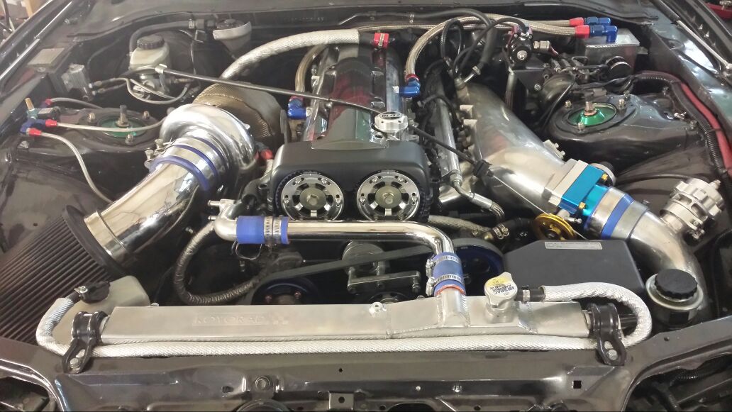

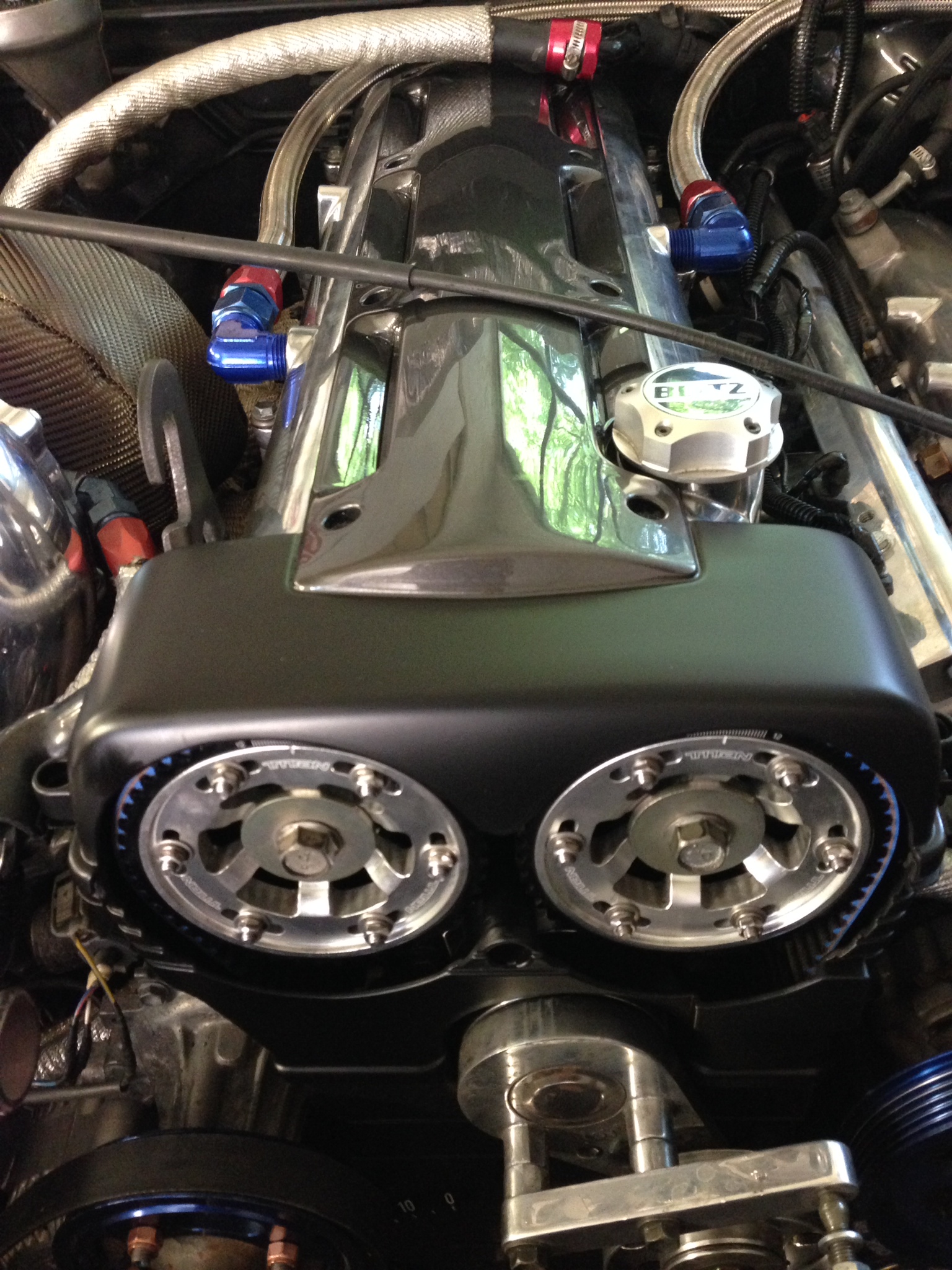

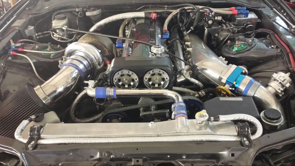

Im Spätsommer 2014 hatte ich den Stroker dann da und es ging an die Wiederbelebung von "Kendra". Alter Motor raus, Stroker rein. Ziel war es, die Mühle für die Saison 2015 wieder auf die Straße zu bringen.
Im Grunde hatte sich der Motorrraum nicht groß geändert - alles beim Alten, nur eben ab sofort mehr Hubraum. Optisch habe ich den Motor allerdings an das äußere Design angepasst - nach all der Scheiße die passiert war, wollte ich mit der Vergangenheit endgültig abschließen und alle Erinnerungen aus meinem Kopf streichen. Daher erstrahlte der Motor nun im selben Grau/Schwarz wie das Auto.
Anfang 2015 konnte es dann endlich weitergehen. Dieses mal mit Sebastian (SRP) als Abstimmer, den ich zwischenzeitlich kennengelernt hatte. Mit ihm hatte ich neue Hoffnung, die Kiste endlich perfekt zum Laufen zu kriegen. Aber auch das wollte anfangs nicht gleich klappen. Natürlich trafen wir zunächst auf zahlreiche Probleme...

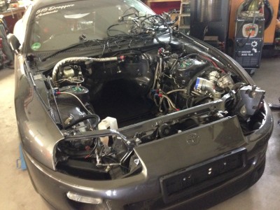

Zum einen hatte ich das Problem, dass der Lader aus der Ansaugseite heraus ölte. Wann das genau war, weiß ich nicht mehr. Fakt ist, ich schickte ihn zurück zu G+O Feinmechanik und bat die Jungs, das Problem zu beheben. Das hat dann ein paar Wochen gedauert, danach war das dann zumindest erledigt. Nun konnte es mit der Abstimmung weitergehen - es war irgendwann Anfang 2015, draußen also noch kalt. Und wie immer... wir hatten immer noch irgendwelche Aussetzer. Für mich als Fahrer ist das so lange egal, wie der Abstimmer den Überblick hat - wenn der aber irgendwann sagt: "Joooaaah... ich habe keine Ahnung woran es liegt!" - dann wird es kritisch! Kurzum... DIE SELBE SCHEISSE seit 2011!
Ich war bedient - ein nicht enden wollender Albtraum. Nur jetzt war ich nicht mehr bereit, mich vom Scheiße-Eimer verarschen zu lassen. Der Abstimmer und ich gingen radikal vor:

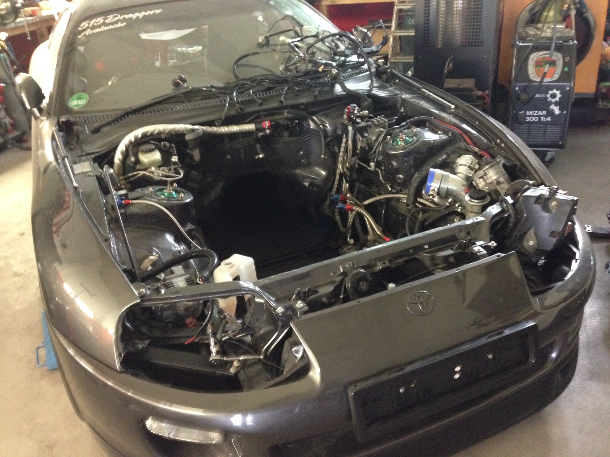

1. Motorkabelbaum raus und alles weg-strippen was wir nicht mehr brauchen - das war sein Part.
2. Ersetzen der AEM V1 durch die AEM V2 - dadurch fällt auch der Zündkraftverstärker weg.
3. Tausch der Kerzen - schon wieder.

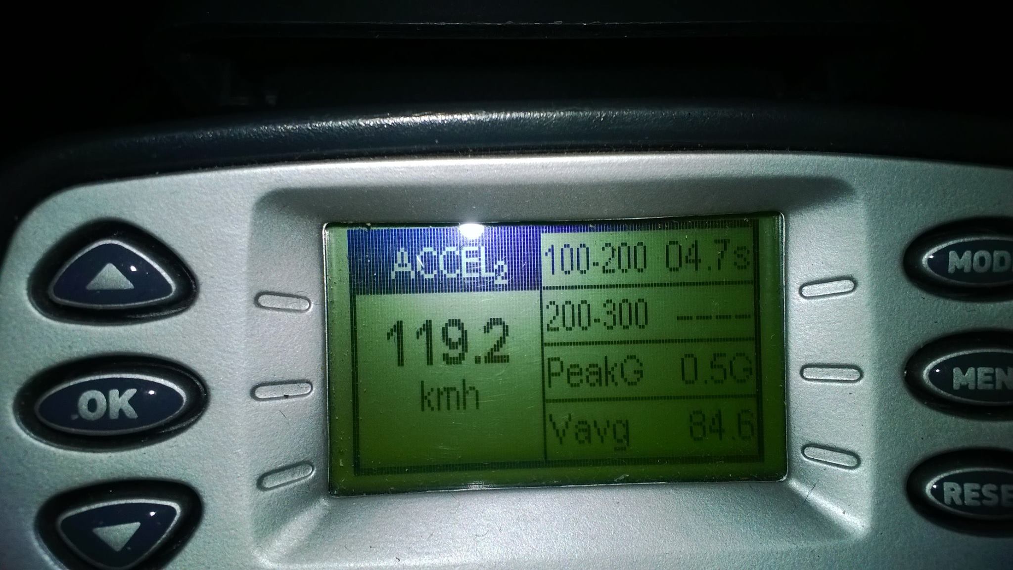

Allein das alles hat mich noch mal richtig richtig Geld gekostet, ABER... es hat sich gelohnt. Nachdem wir all das durchgeführt haben, konnten wir im August 2015 endlich vernünftig abstimmen. Ergebnis: KEIN RUCKELN MEHR. KEIN ZUCKEN MEHR! "KENDRA" LIEF!!!!! 4 Jahre später als geplant. 4 VERFICKTE JAHRE!!! Aber wie sie lief! Der Stroker, unglaublich - das Drehmoment, Hammer! "Kendra" war nicht wieder zu erkennen! Endlich eine perfekte Abstimmung, ohne Probleme!

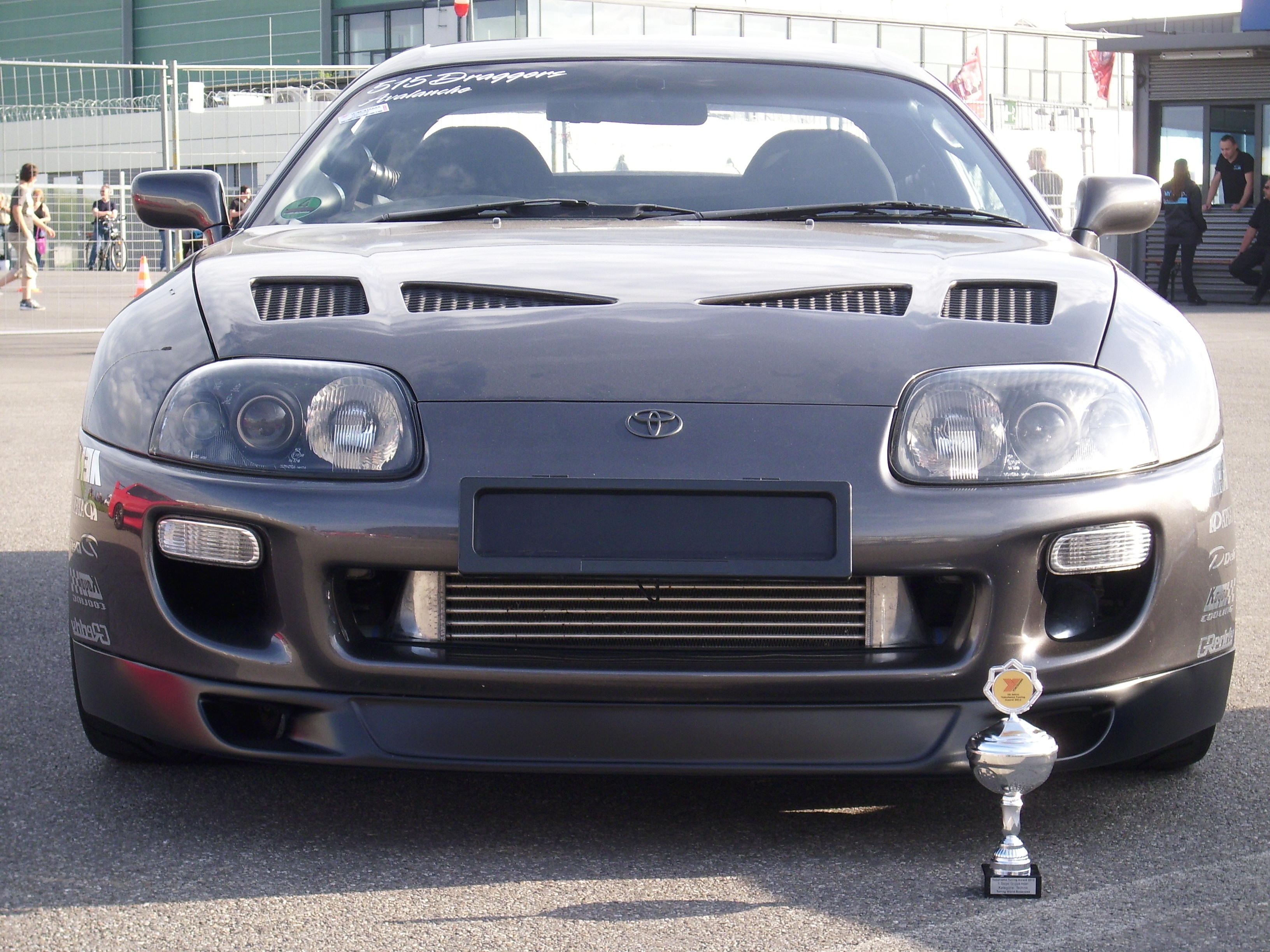

Zum ersten Mal hatte ich Freude an meinem Single-Turbo - das aller erste Mal! Man könnte meinen: Der Scheiße-Eimer war nur ein Twin-Turbo und ich bin ihm mit meinem Single endlich davon gefahren... ich war endlich mal glücklich!
Und mit 4,7sek 100-200km/h war "Kendra" auch bei weitem nicht langsam... Ich war mehr als zufrieden!
