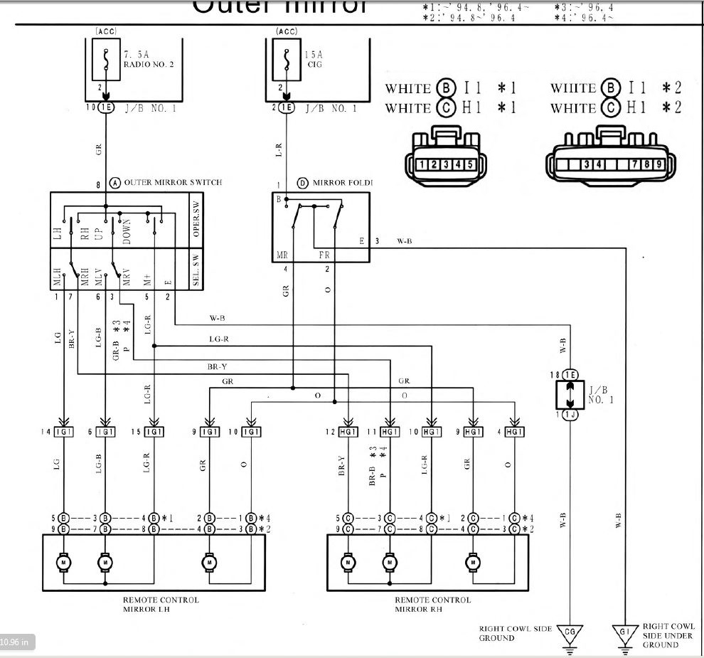

Hallo,

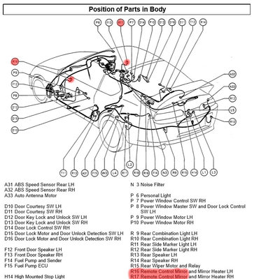

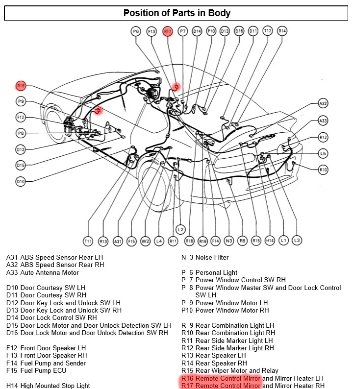

Hier die Locations in Rot angezeichnet von den "Steuergeräten" für die Spiegel (Illustration von einer US-Spec). JSpec wäre dann halt nur spiegelverkehrt. Wenn ich das richtig interpretiere, sitzen die Teile je Links und Rechts im Fussraum an der Aussenwand (Kick Panel).
Locations
Locations

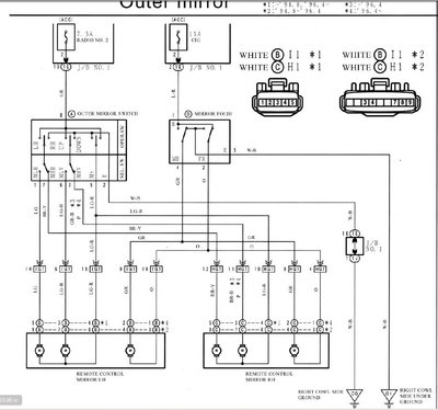

Leider hab ich kein Bild wie die genau aussehen, dafür aber das Diagram von der JSpec. Ich hoffe das hilft dir weiter.
Diagram
Diagram
Da du ja zumindest einen Spiegel bereits ausserhalb des Autos erfolgreich testen konntest, vermute ich entweder einen Kabelbruch oder einen Defekt des Schalters zum anklappen. Lässt sich aber zum Glück alles durchmessen ob das funktioniert wie es soll.
Mit freundlichen Grüssen,
Daniel
Edit: Ich sehe gerade am Diagram, und das mag vielleicht ganz doof klingen, aber ist die 7,5Amp Sicherung im Sicherungskasten im Fussraum heile? Das ist die Sicherung welche für den Zigarettenanzünder ist, laut Diagram. Weil ohne Sicherung, kein anklappen der Spiegel  :twisted:

DanM hat geschrieben:Hallo,
Daniel
Hey Daniel, danke für die ganzen Infos. Das mit der Sicherung ist ne gut Idee Bild schau ich mal am WE nach. Aber es dürften doch dann keine 12V anliegen?! Ich besorge mal auch Kontaktspray und sprüh was drauf. Die Stecker sind etwas grünlich habe ich jetzt bemerkt. Werde mal deine Tipps durchgehen. Besten Dank für deine Unterstützung Bild

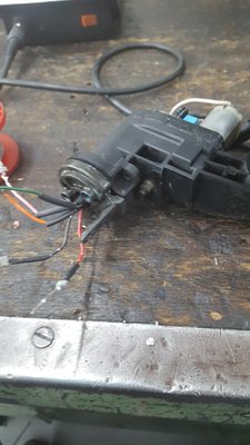

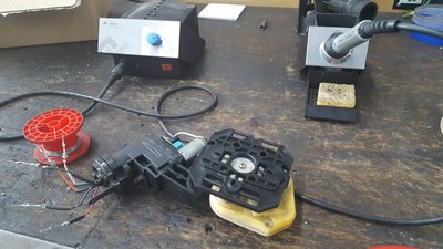

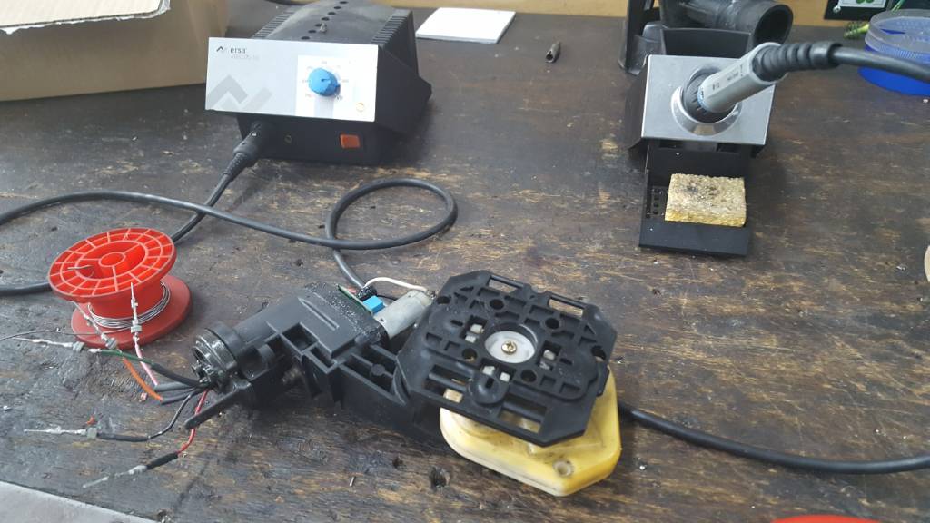

Hast bilder von dem Innenleben der Spiegel?
JZAeighty
Beiträge: 92
Re: VG aus NRW
Beitrag von JZAeighty »
Hi, hier zwei Bilder

So ausgetauscht... bisschen Kontaktspray kann doch Wunder vollbringen Bild
