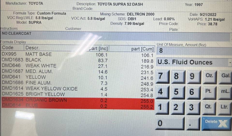

Das ist übrigens eine Mixtur aus dem US-Forum für die Facelift Panels
