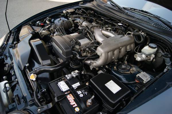

Mit VVTI hat`s wohl nix zu tun.
Hab grad das Bild gefunden: 1993er NA US-Spec
Sieht so aus als hätte Schnitte recht. :)
US-Spec Luftmassenmesser, J-Spec Temperaturfühler

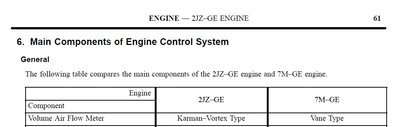

Ach ja, das hatte ich schon wieder irgendwie verdrängt. Die US-Spec NA hat tatsächlich einen LMM, aber keinen Hitzdraht-LMM, sondern Karmann-Vortex: http://www.motor-talk.de/bilder/luftmas ... 12256.html
