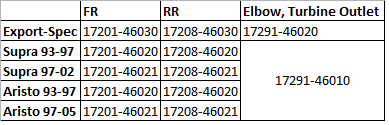

Also ich habe nun etwas recherchiert. Zuerst einmal die Übersicht der Teilenummern aus dem ETK:
Also was man sieht:
- bei Non-VVTi gibt es 2 Typen an Turbos (Export -46030, Supra und Aristo J-Spec -46020). Ich lag also falsch mit der Vermutung, dass sich die Turbos unterscheiden.
- beim VVTi Motor (ab 97) gibt es beim Aristo und beim Supra einen anderen Turbo(-46021)

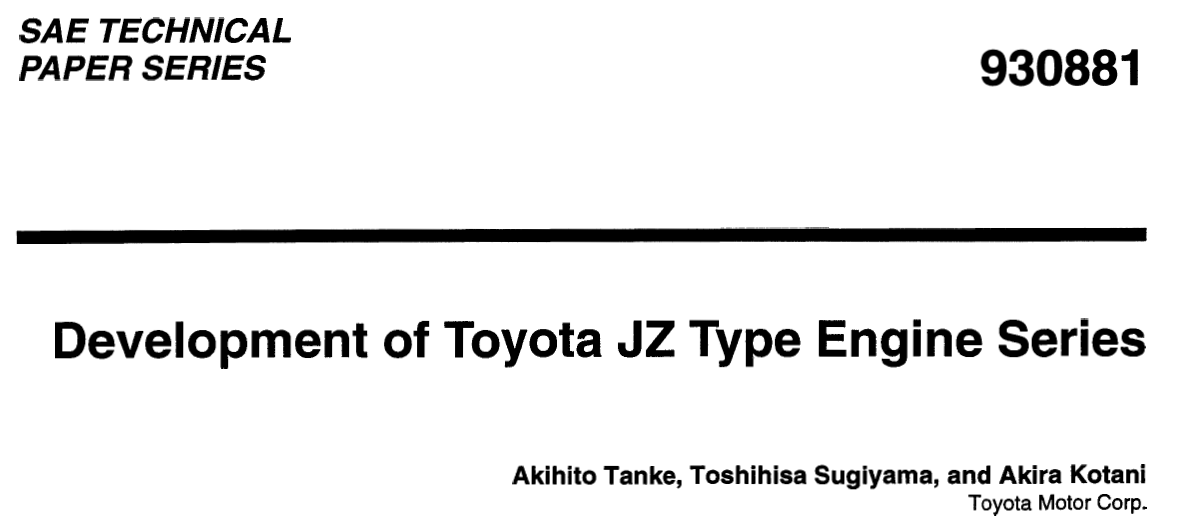

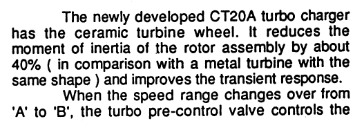

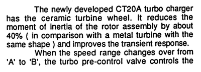

Laut einer Toyota-Veröffentlichung von 1991 (Aristo-Einführung) zum JZ-Motor handelt es sich um CT20A-Turbinen
Bei der Supra-Einführung (J-Spec) 1993 handelte es sich also auch um CT20a-Turbinen, wie Wladik richtig meinte. Sorry, da lag ich falsch :-)
