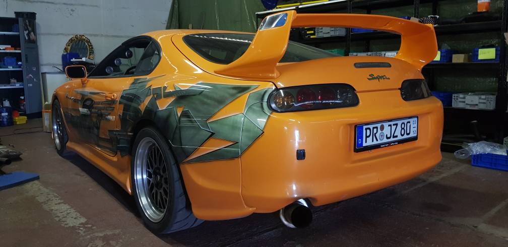

Noch Foto aus 2017. Den Lampenersatz für Drag Race gabs auch mit dazu.

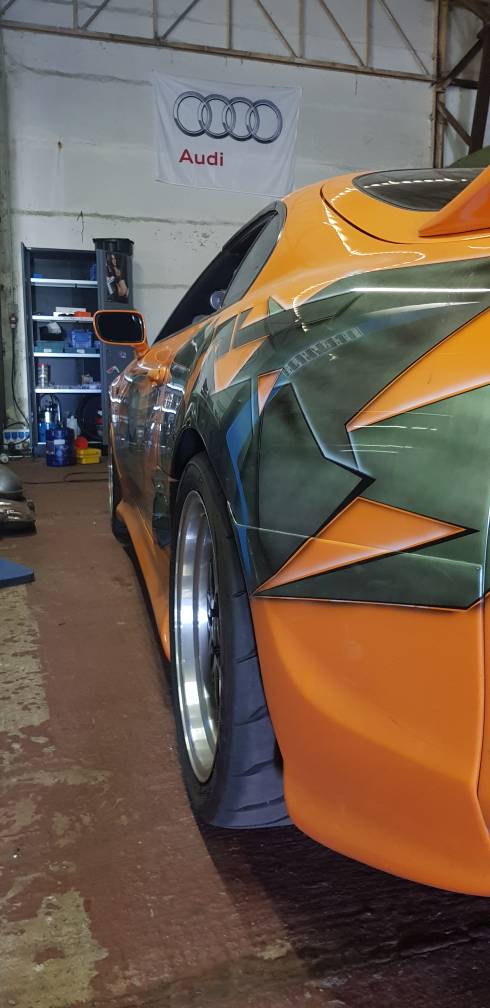

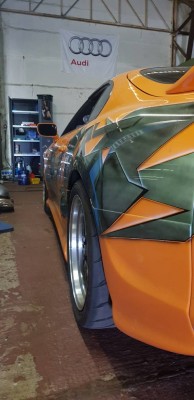

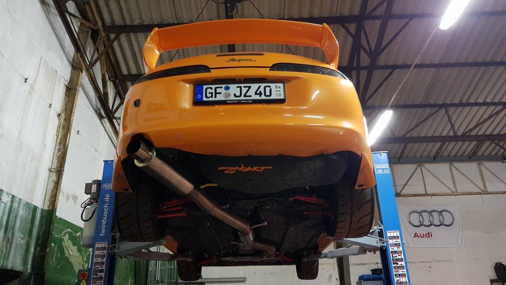

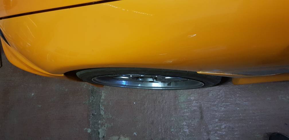

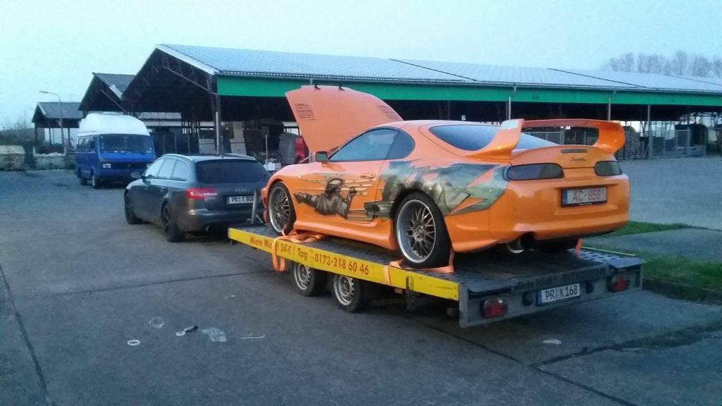

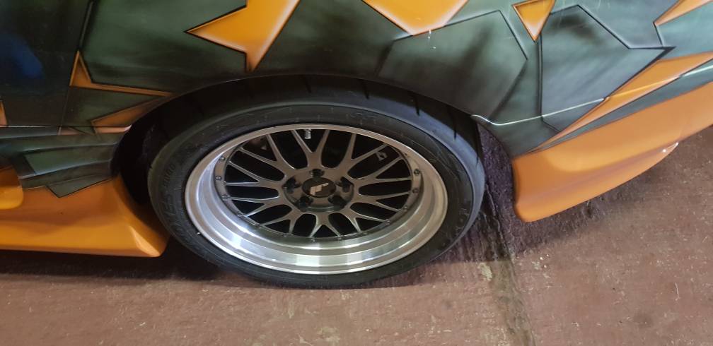

Hier ein paar Bilder zu den Veränderungen für den TÜV. Und ein Bild mit Trailer, mit dem ich denn zu Turbologic gefahren bin.

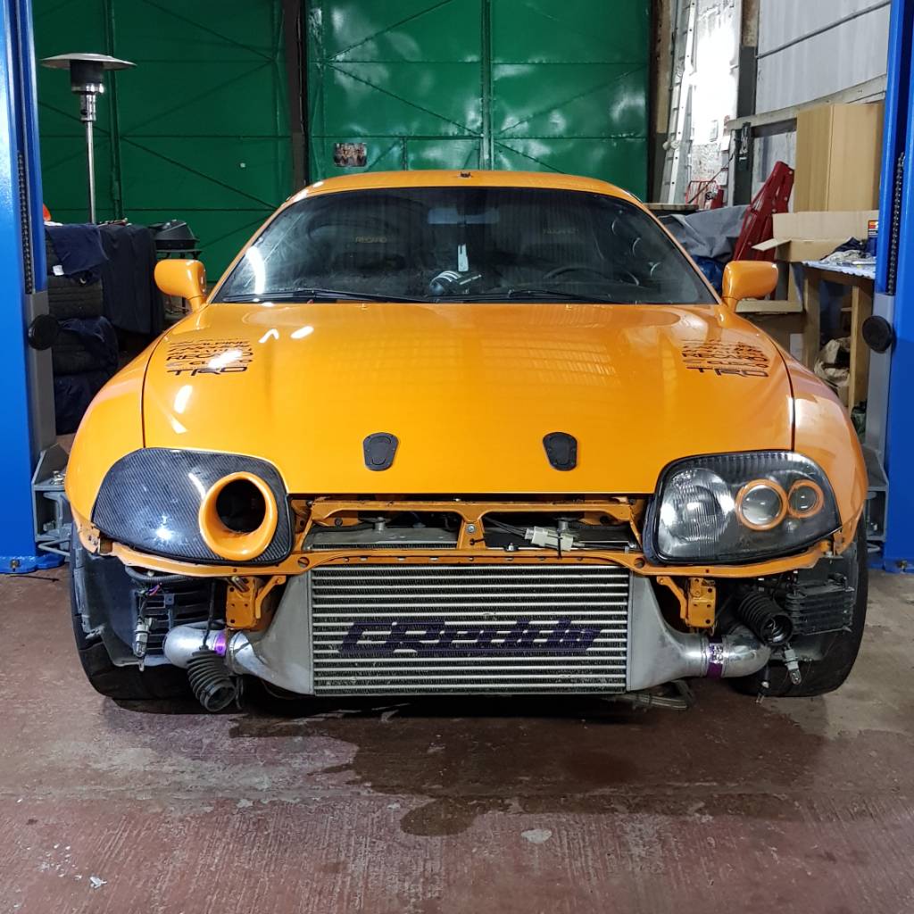

Was ist das eigentlich für ein schwarzer Pümpel an der Heckschürze über der AGA?

Klar...können uns gerne mal treffen. Prignitz ist korrekt. Das kleine schwarze ist eine GOPro Halterung....zum filmen/hören der Aussetzer. War zumindest ein  Versuch. 😅

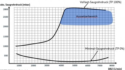

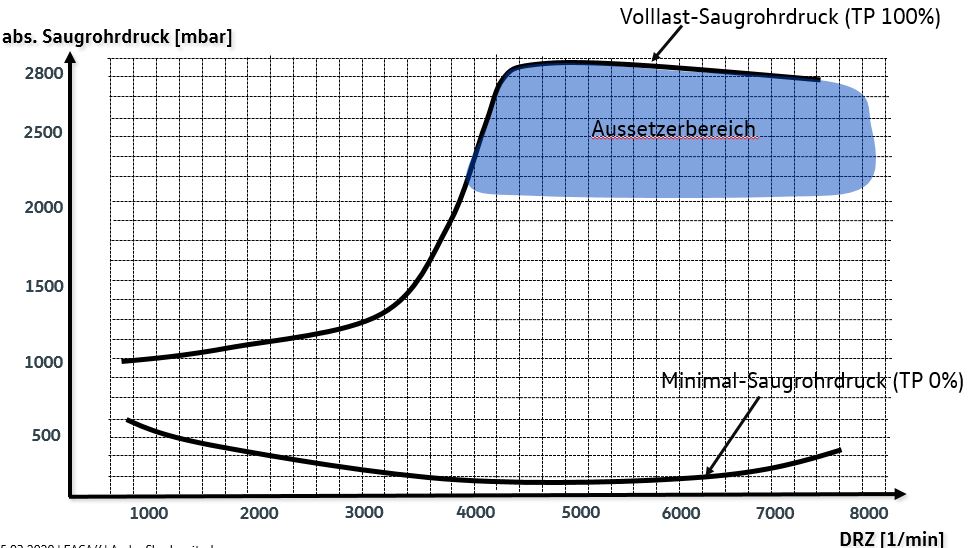

Hier der identifizierte Aussetzerbereich.....
