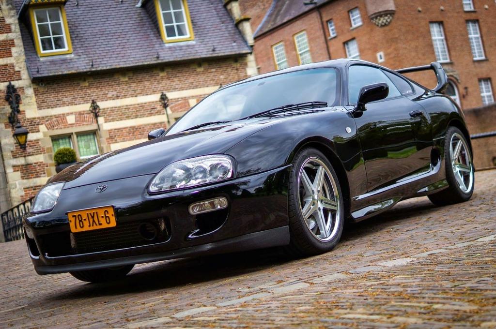

Hersteller / Bezeichnung: TSW Mirabeau
Felgengrößen: 18x8 ET35 & 18x9,5 ET40
Reifengrößen: 235/40R18 & 265/35R18
Veränderungen an Karosserie: Nichts
Bild:

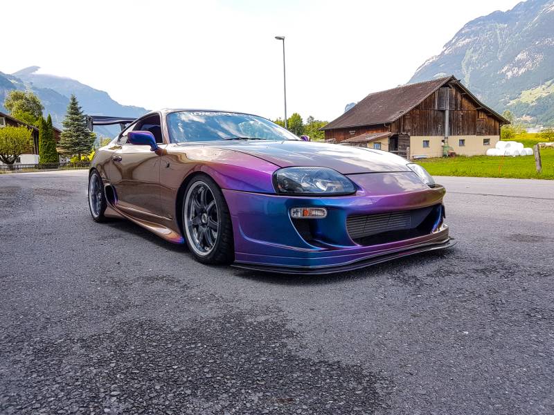

FELGEN: Volk Racing GT-7
DIMENSIONEN: vorne 9×18 ET 43 / hinten 10×18 ET 45. 2cm Distanzscheiben vo/hi
REIFEN: Federal Semislick vorne 245/35R18 hinten 285/30R18
RADLÄUFE: vo/hi ca. 3cm verbreitered
RADHAUSSCHALEN: vorne Eigenanfertigung
