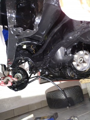

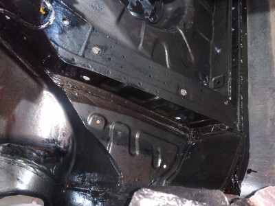

Kommplette Unterbodenrestauration
Tolle Bilder habe ich leider nicht.
