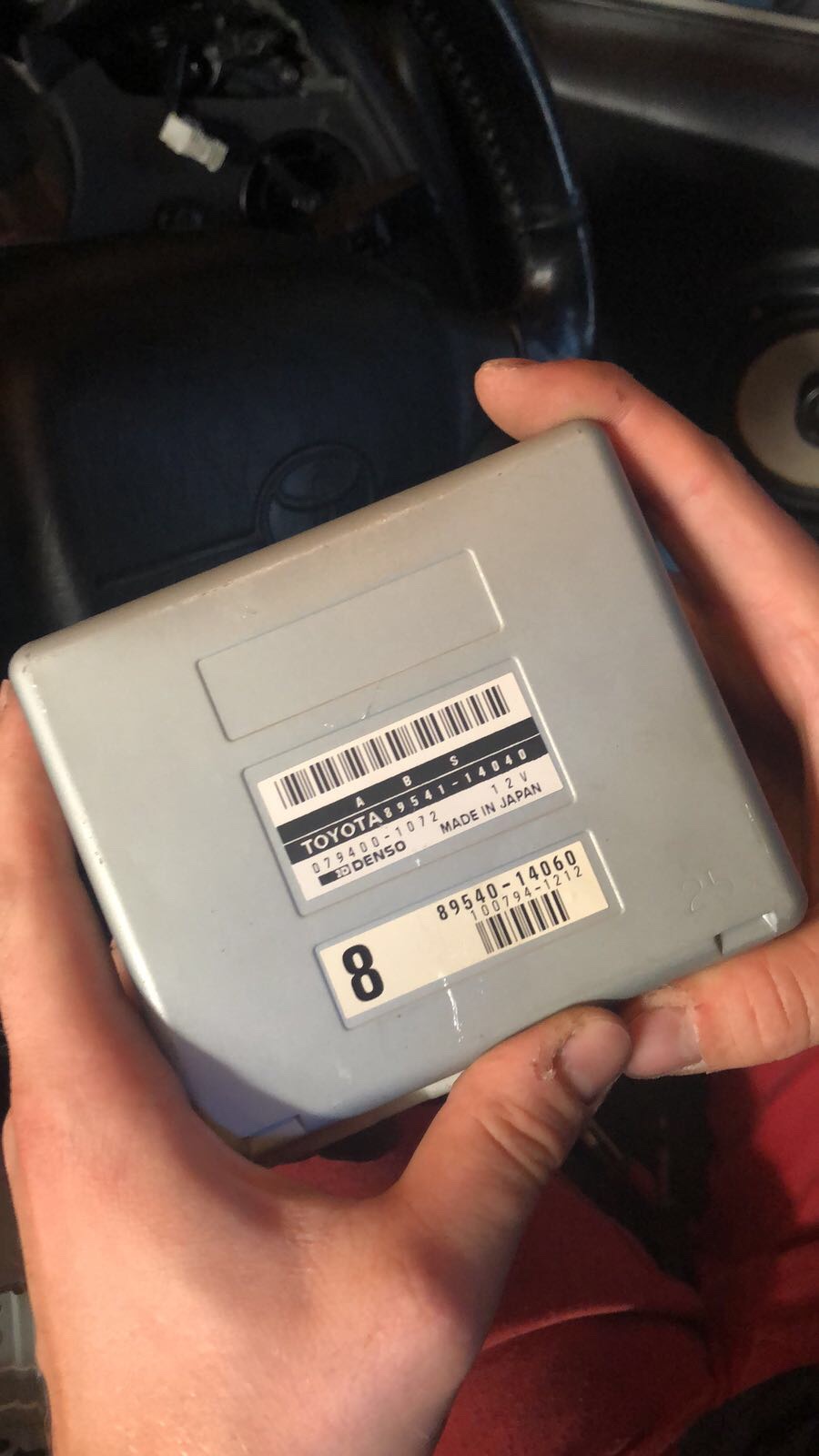

Bin auf der Suche nach einem Steuergerät.
Auf dem Steuergerät steht auch nur ABS bei mir drauf. Hab anscheinend welche mit und ohne TRC, da ich auch keine TRC Pumpe verbaut habe und mein Hydraulikblock auch ohne TRC ist.

SupraDamien hat geschrieben: ↑25.07.2018, 08:47 Bin auf der Suche nach einem Steuergerät.
TRC-Pumpe haben ohnehin nur die Exportmodelle.
ABS ohne TRC gab es nur bei den Non-Turbos. Findest du irgendwo die Teilenummer des Steuergerätes?
Ich fürchte da wurde hart bei dir etwas verbastelt

Hab das gerade geprüft, die Teilenummer ist bei Turbo und Non-Turbo dieselbe, wird also bei der ECU keinen Unterschied geben. Passt also.

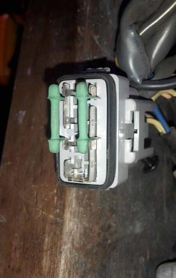

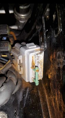

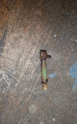

- Grinchi
- Beiträge: 951
- Danksagung erhalten: 10 Mal
Re: ABS scheint ohne Wirkung zu sein
Bild 3 wie es nicht sein soll..
Bild 2 ein Aboxidierter Widerstand..
Bild 1 wie es sein soll
