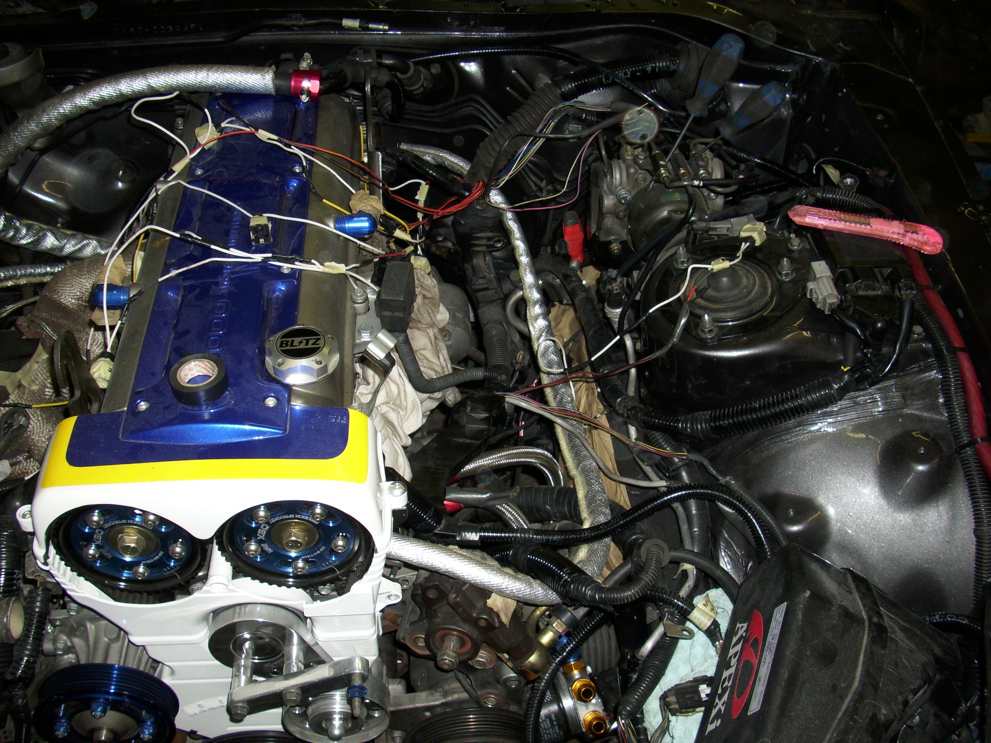

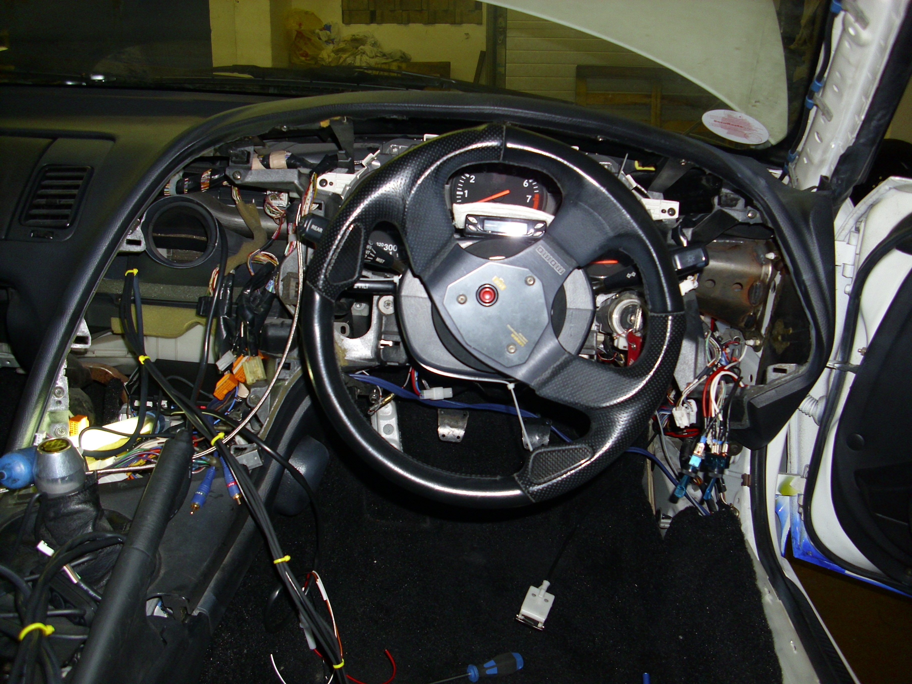

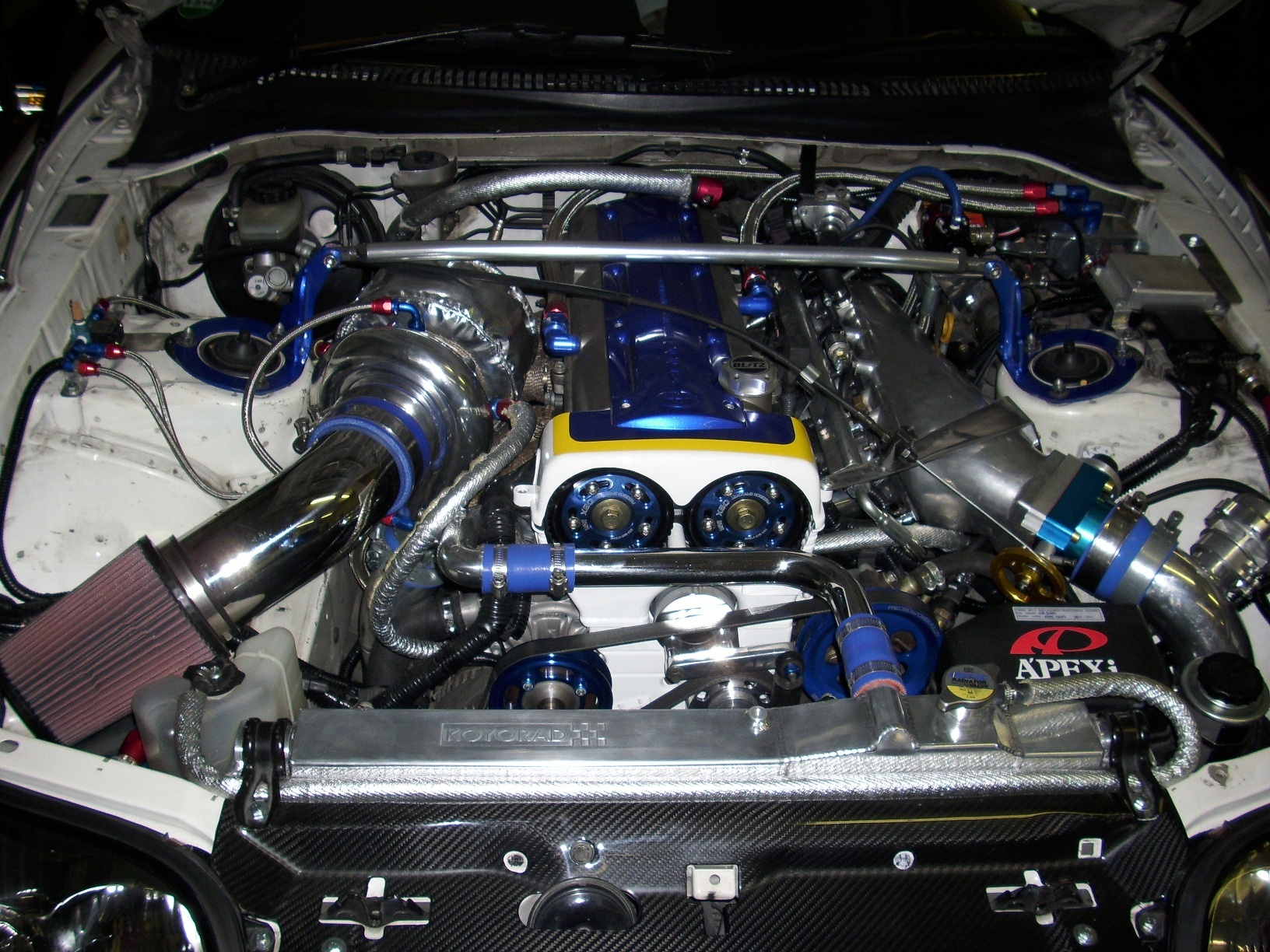

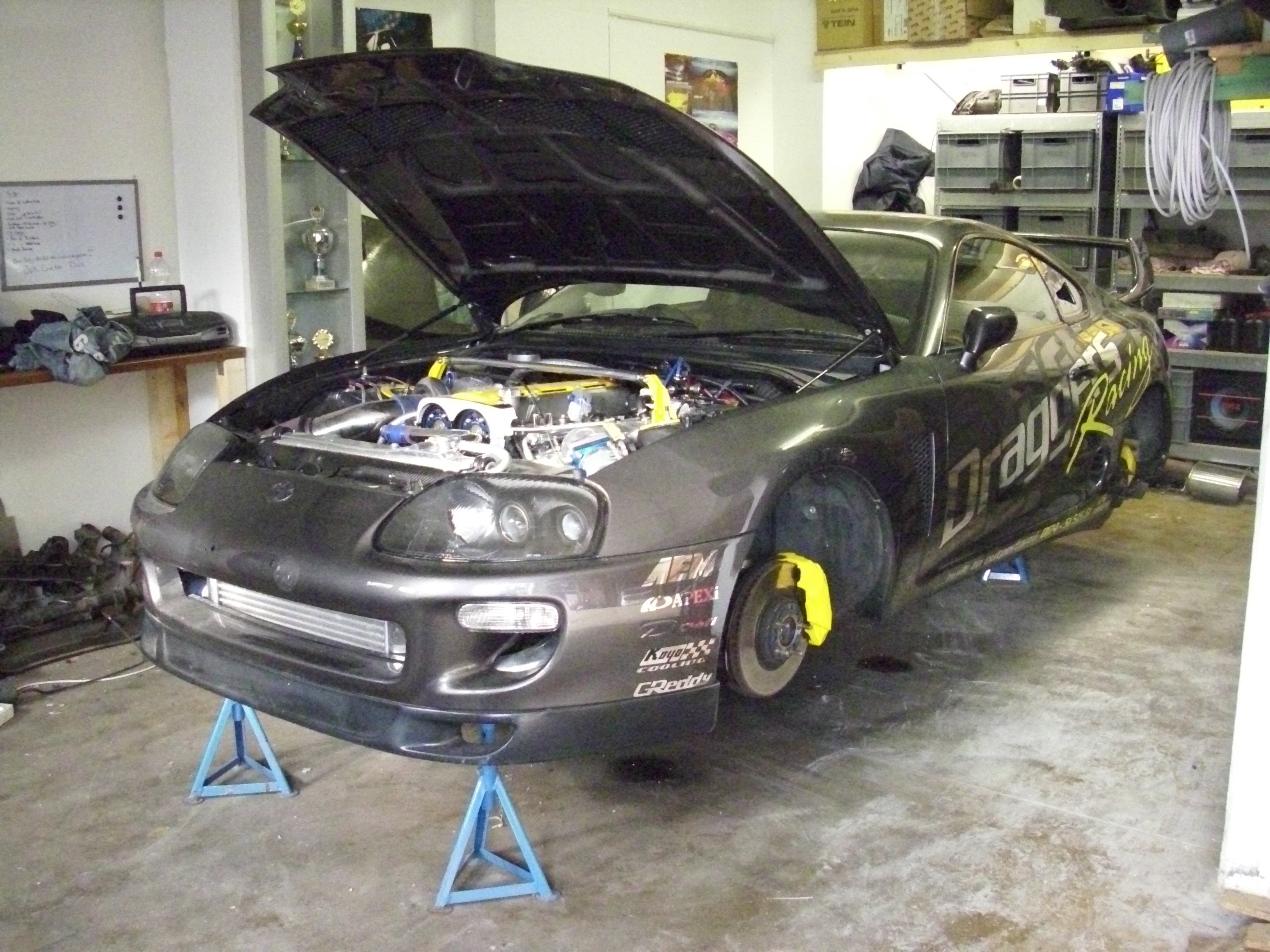

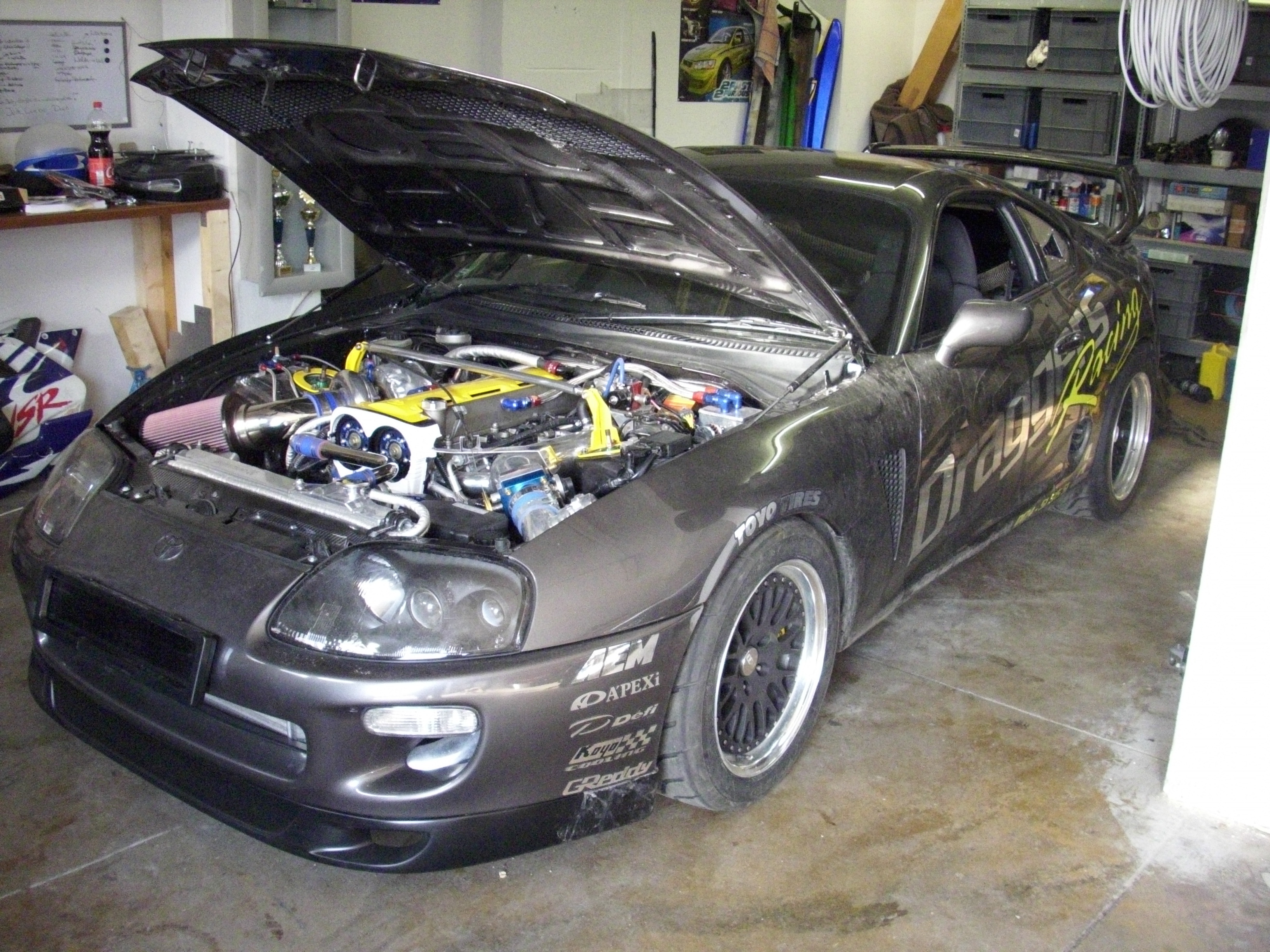

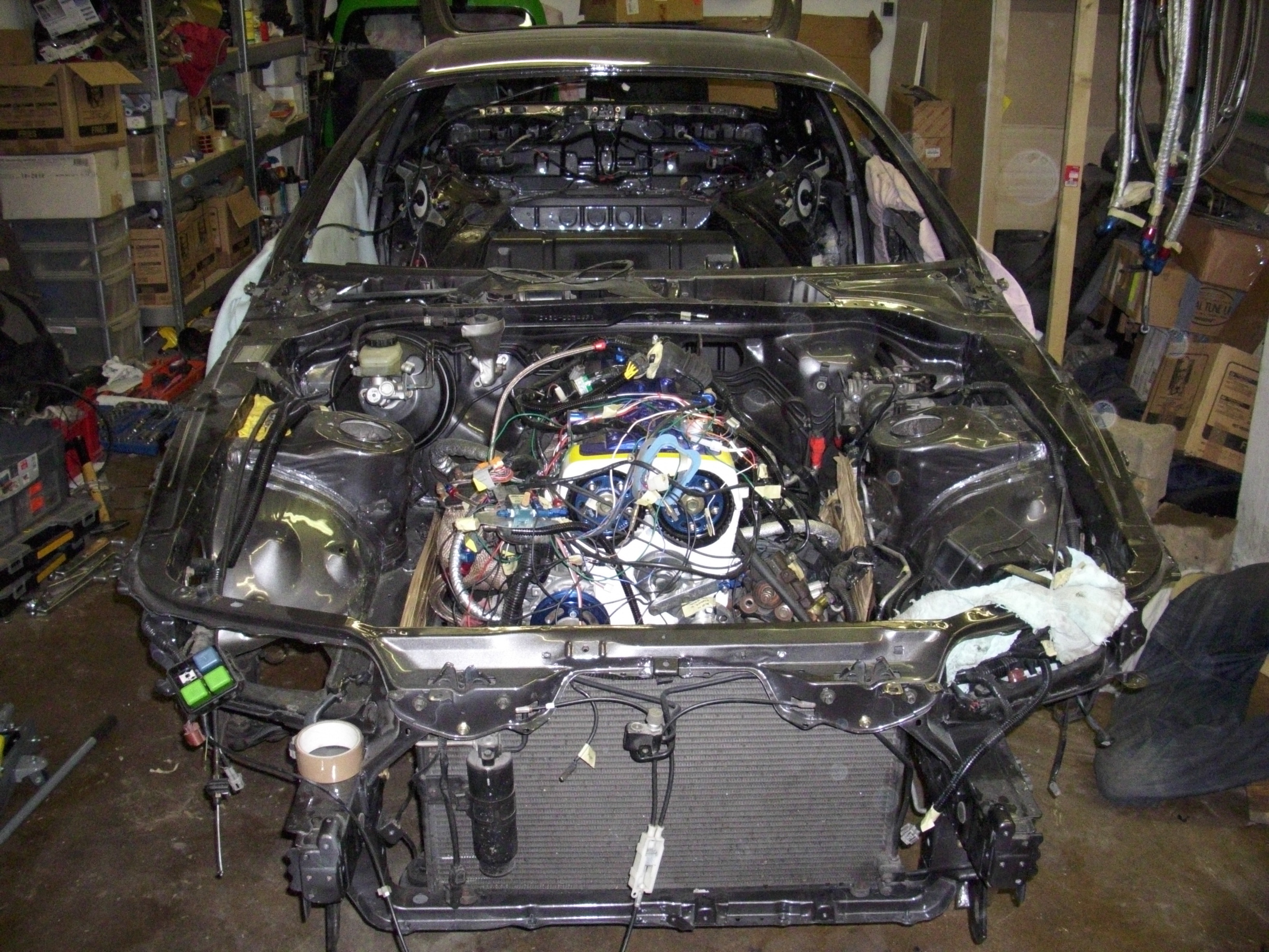

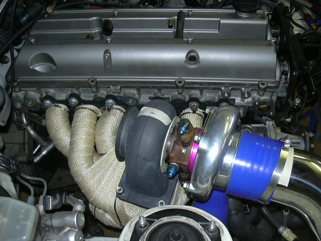

Optisch habe ich Wert darauf gelegt, dass sich das Design der Karosse im Motorraum fortsetzt. Liebe bis ins Detail war mir wichtig und ich denke, es ist gut gelungen. Von der Hardware hat erst einmal alles gepasst. Fehlerquellen gab es aber dennoch genügend. Ein Wort zur Spritpumpe: Ich habe mich aufgrund folgendem Gedankengang dazu entschieden, mit nur einer einzigen großen Pumpe zu arbeiten:
Wenn ich mehrere kleine Pumpen habe und dann mal eine von denen ausfällt, dann mag noch genügend Sprit vorn ankommen, so dass der Motor weiter läuft, aber womöglich läuft die Bude dann zu mager. Ihr erinnert Euch noch an den verglühten Kolben von einst? Das wäre dann ja die Folge, wenn die Mühle zu mager läuft und ich das nicht sofort erkenne. Habe ich aber nur eine große Pumpe und diese fällt aus, dann geht die Büchse einfach aus und fertig! DAS war die simple Idee. Warum dann aber im Kofferraum?
Zum einen ist der Apparat derart groß, dass ich echt Schwierigkeiten hatte, das Dingen geeignet am Unterboden zu platzieren. Und zum anderen wollte ich sie einfach vor Regen, Steinschlag, Dreck etc. schützen. Also ab in den Kofferraum. Nachteil an der Nummer?

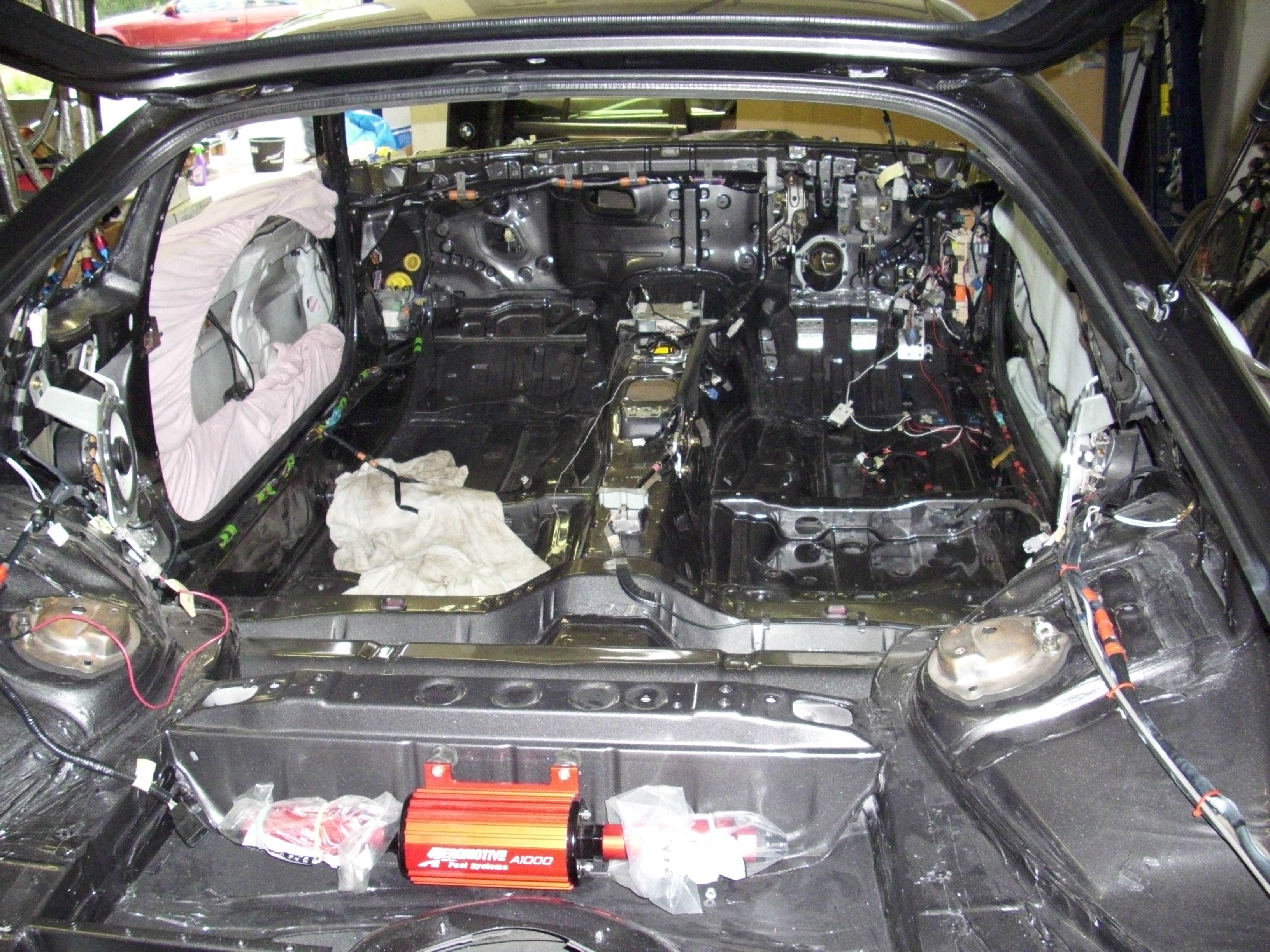

1. Die Pumpe ist sau laut.
2. Da ich keine Vorförderpumpe habe, musste die A1000 nun zwei Jobs erledigen - Ansaugen des Sprits vom Tank hoch zur Pumpe und Pumpen nach vorn zum Motor. Aeromotive hat auf Nachfrage aber bestätigt, dass sie das könne... Aber dazu später mehr!
Nachdem aber erstmal alles soweit gut aussah - konnte es an die Abstimmung gehen. Endlich war es soweit:

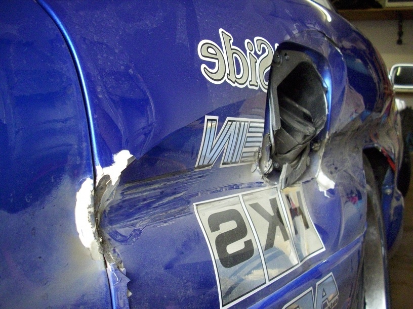

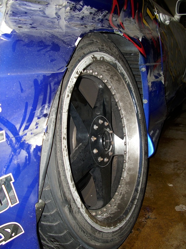

Das war die Ausbeute des Abends:
In der Halle zog ich dann mal aus Interesse am Motorhaubenhebel... klack, Haube sprang sofort auf. Mann war ich froh, dass der Bulle, das nicht vor Ort nochmal versuchen wollte! Der Motor sah soweit gut aus, keine Schäden. Der FMIC hatte ne leichte Delle unten, den Ölkühler hat es komplett zerlegt. Die Karosse rechts komplett hinüber - von vorn bis hinten. Achse hinten gebrochen, wo genau hatte ich zu der Zeit keine Lust zu prüfen. Felge vorn zerstört, Felge hinten auch lädiert. Noja... Good job, Jan!
Gegen 04:00 war ich endlich im Bett und dann brach es aus mir heraus wie bei einem Vulkan. Ich heulte so hart und verzweifelt wie ein kleines Kind. Es ging mir gar nicht um das Auto an sich. Vielmehr ging es um den geplatzten Traum, die bittere Enttäuschung. Darum, so viel Zeit, Liebe fürs Detail, Arbeitsstunden und Mühe investiert und Entbehrungen auf sich genommen zu haben, nur um alles in einem Bruchteil einer Sekunde zu verlieren.
Und es ging natürlich auch um so wahnsinnig viel Geld. Denn es kam erschwerend hinzu: Nachdem wir letztes Jahr mit der Abstimmung nicht fertig wurden, hatte ich die Supra dieses Jahr gerade erst wieder angemeldet. Der Vertrag mit der Versicherung war zu dem Zeitpunkt aber noch gar nicht zustande gekommen und ich fuhr noch über die eVB. Eine eVB hat normalerweise nur eine Haftpflicht, keine Kasko und erst Recht keine Vollkasko! D.h. die Versicherung kommt dafür nicht auf! Somit war zu dem Zeitpunkt klar:

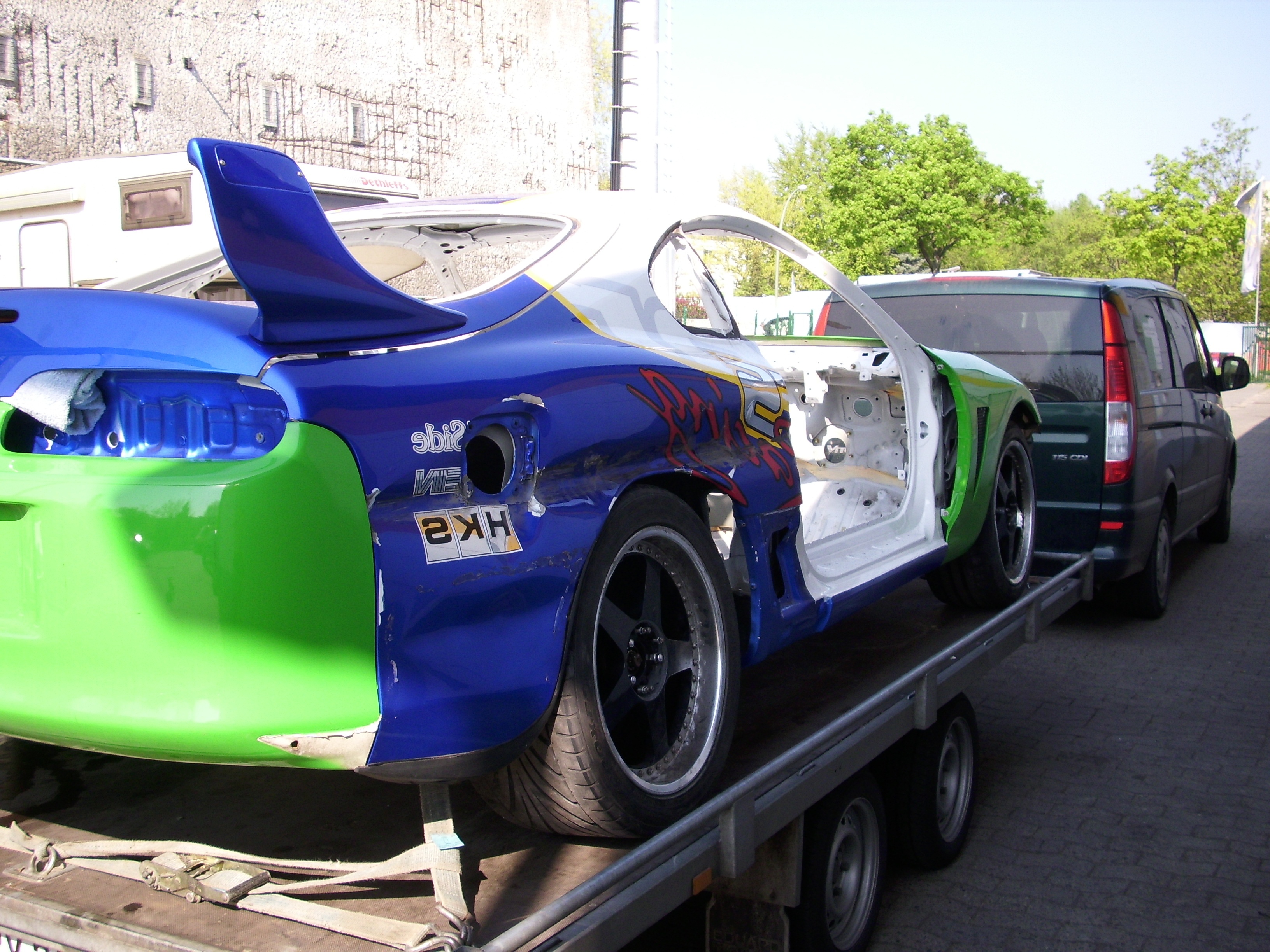

Was ich als erstes brauchte, war eine Karosse. Die Grundidee war, alles Brauchbare vom Wrack in die neue Karosse zu bauen und die zerstörten Teile zu ersetzen. Eigentlich ganz einfach oder? Ach Gott... wenn es doch so einfach geblieben wäre. Aber mein Freund, der Scheiße-Eimer kam nun auch aus seinem Urlaub zurück und begleitete mich fortan wieder - natürlich. Aber dazu später mehr.
Erst einmal ging es auf die Suche nach einer Karosse und ich wurde auch relativ schnell fündig. Ein Amerikaner aus der Nähe von Nürnberg hatte noch eine NA-Karosse samt Motor rumstehen und die zahllosen Fotos zeigten einen recht guten Zustand. Die Farbe war zwar eine Katastrophe, aber wen juckt das, sollte ja eh alles neu werden. Felgen sollte ich mitbringen hieß es, denn seine wollte er behalten, aber wenn es nur das ist, kein Problem. Also ging es mit guter Laune und reichlich Tatendrang nach Nürnberg:

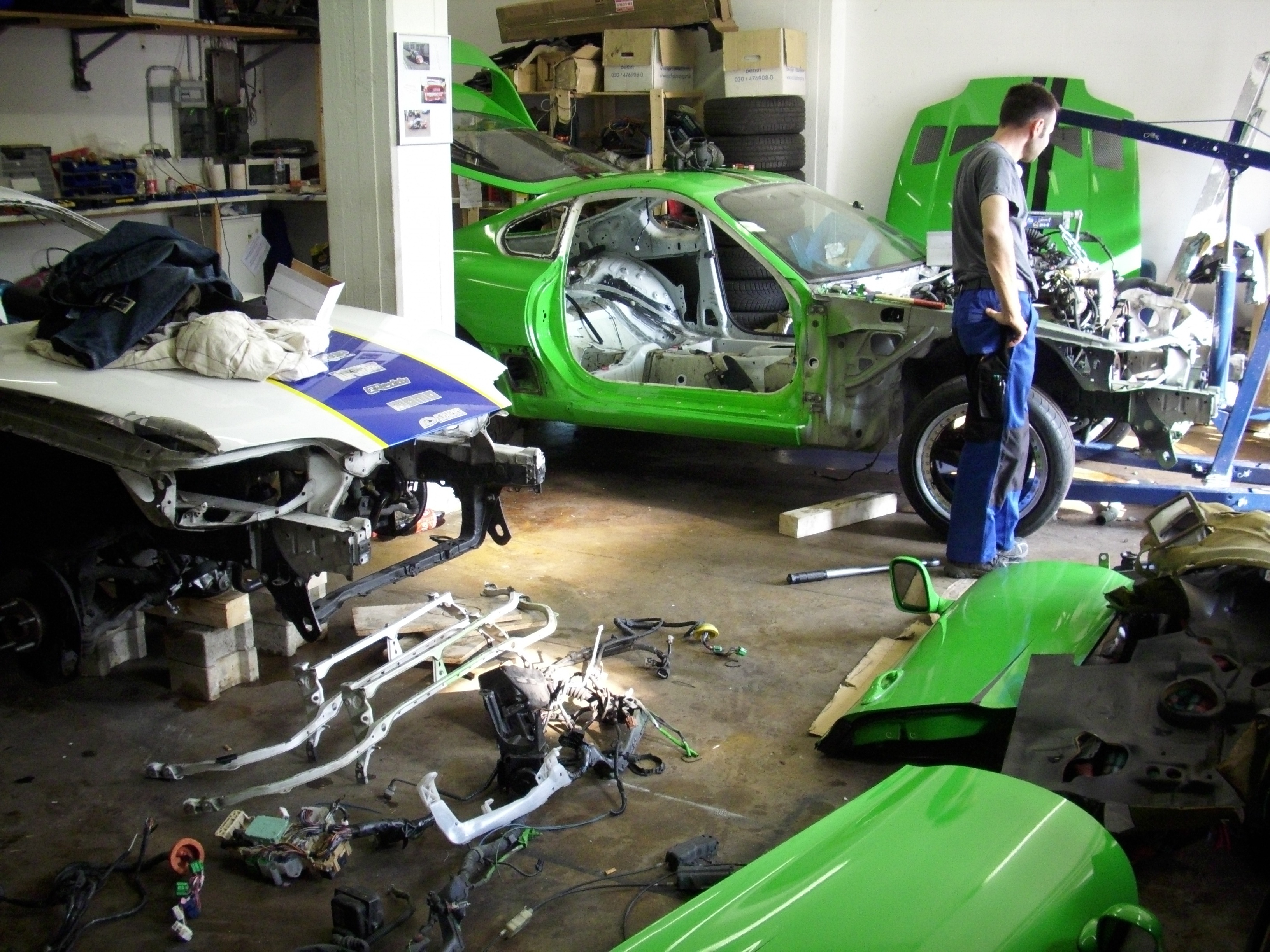

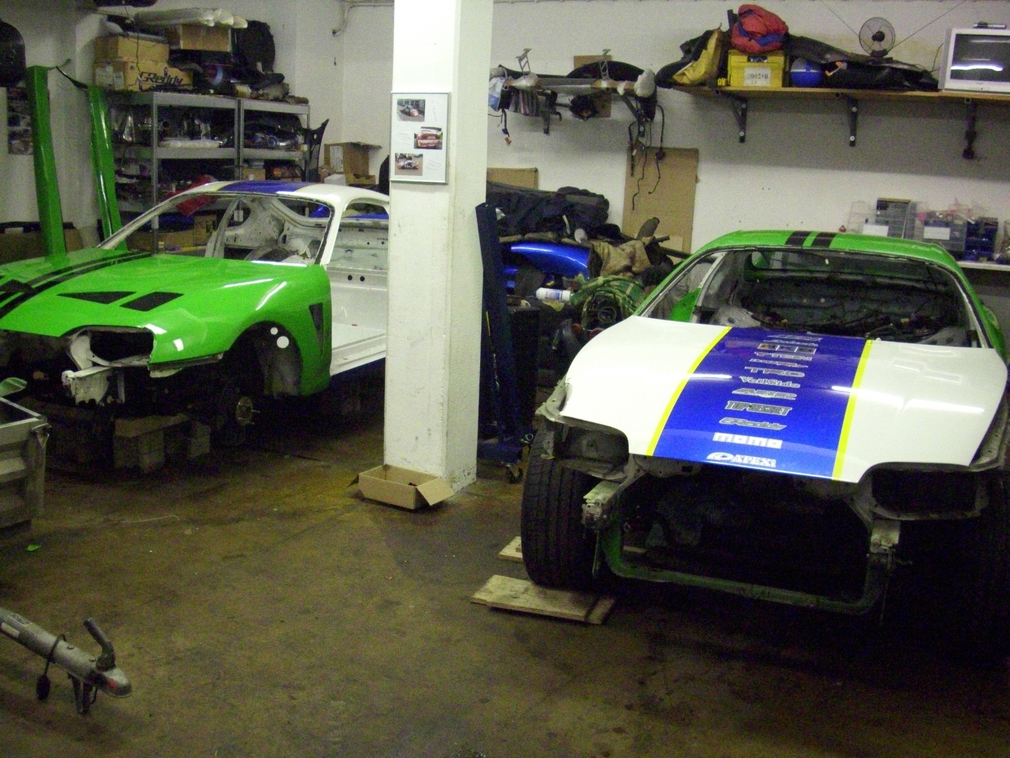

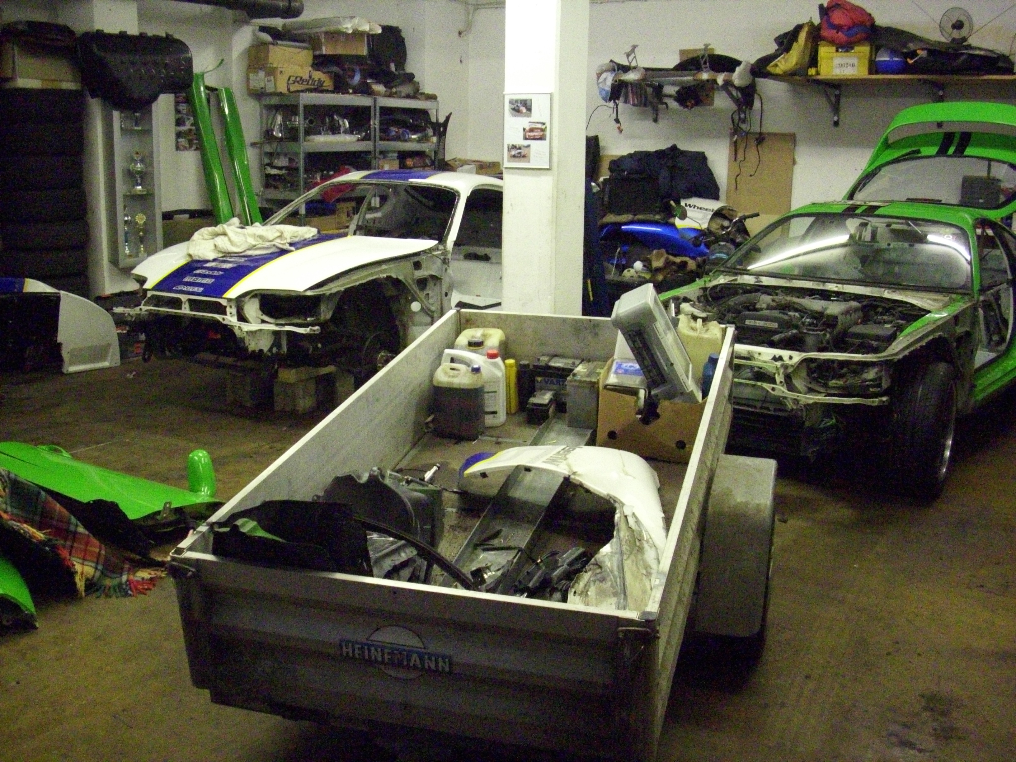

Fortan standen beide Supras in der Halle und so konnte das Zerlegen beider Autos beginnen. Von der Reihenfolge eigentlich simpel. Neue Karosse komplett leer räumen, neues Design aussuchen und lackieren, alles ersetzen was neu soll und dann alles von A nach B transferieren. Danach die alte Karosse entsorgen und fertig ist die Laube. Also los:
Nun möchte ich Euch aber nicht mit zu viel tollen Nachrichten langweilen oder gar mit Sonnenschein verwöhnen - ich denke es wird Zeit, mal langsam wieder die Scheiße rauszukramen. Und dieses Mal kam sie in Form von gaaaanz schnödem Rost! Und wie er kam. Auf sämtlichen Fotos nicht zu sehen kann ich dem Verkäufer auch keinen Vorwurf machen. Arschloch Rost hat sich schön innen in den Seitenteilen versteckt, aber da dann richtig... und am Unterboden hinterm Tank. Auch das sieht man ja erst, wenn der Tank draußen ist. Kurzum... die Karosse war zwar unfallfrei und damit eigentlich in einem deutlich besseren Zustand als meine mit ihrer mies reparierten linken Seitenwand und der komplett zerstörten rechten Seite, ABER dafür ist meine Karosse komplett rostfrei, während diese hier so viel Rost hatte, dass sie für einen Wiederaufbau nicht in Frage kam.

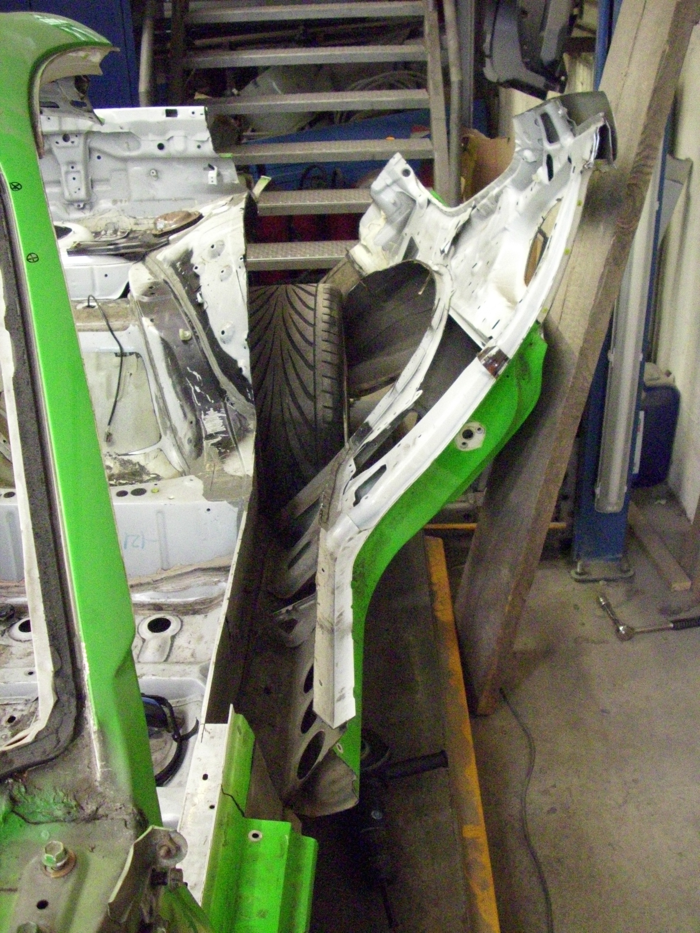

Was nun? Karosse wegwerfen und wieder neu suchen? Nochmal alles von vorn? Nee.... Also stand recht schnell fest: Wir machen aus zwei, eine - also alles rausflexen, was wir brauchen und bei "Electra" einschweißen. So der Plan. Und damit ging die Arbeit erst richtig los - nun musste ALLES RAUS. Nach kurzer Zeit war meine "Frankenstein-Electra" komplett ausgeweidet und nun mussten beide Karossen zum Lackierer/Karosseriebauer.

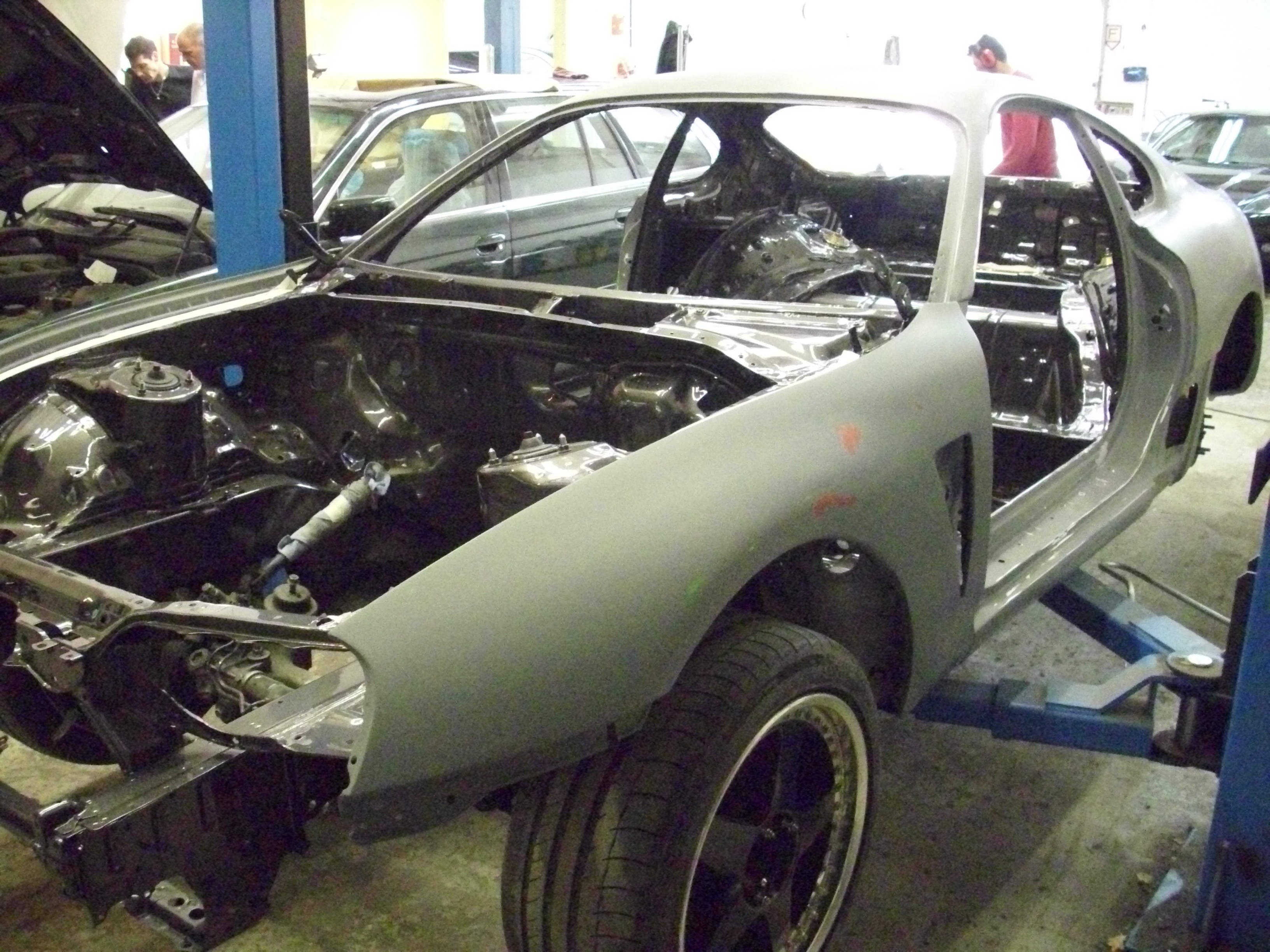

Der hatte nun die ehrenwerte Aufgabe noch die Seitenwände und auch das front-end rauszutrennen (denn das musste auch getauscht werden) und die reparierte Karosse dann komplett neu zu lackieren inkl. Motor- und Innenraum. Da ich entschieden habe, die Spritpumpe im Kofferraum ab sofort in eine Box zu verbannen (denn die Geräuschkulisse im Innenraum war wirklich zu extrem), durfte der Karosseriebauer auch noch zwei kleine Bleiche in den Kofferraum einschweißen. Mit dem Plexiglas habe ich dann ein Modell für den späteren Deckel konstruiert.

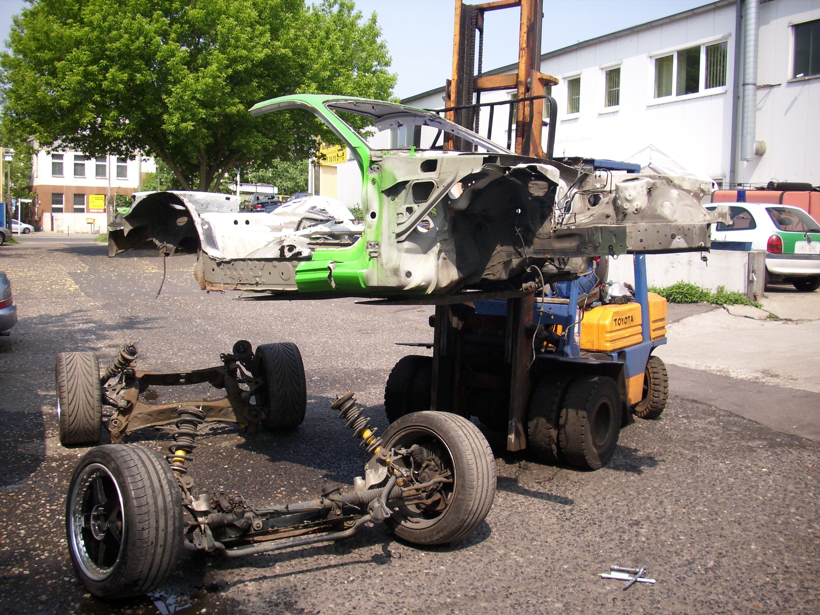

Die Seitenwände durfte ich übrigens selber raustrennen - was ne Mörderaufgabe! Von der Spenderkarosse blieb am Ende nicht wirklich viel übrig und in Anbetracht der Tatsache, dass Supras täglich weniger werden und ja nicht mehr wirklich viele existieren (auch damals schon), empfand ich schon Scham und Wehmut, dass ich nun Schuld daran bin, dass wieder eine weniger auf den Straßen unterwegs ist.
I feel really sorry!!!
Die Rest-Karosse brachte ich dann samt Brief zum Schrotter, die Achsen hatte ich jeweils nur noch mit zwei Schrauben montiert, um sie vor Ort dann mit wenig Aufwand zu lösen. Die nahm ich dann wieder mit, der Rest blieb da: "Ruhe in Frieden und danke für Deine Hilfe. Ich werde Dich nie vergessen, Dich ehren und Dir jeden Sieg widmen!"

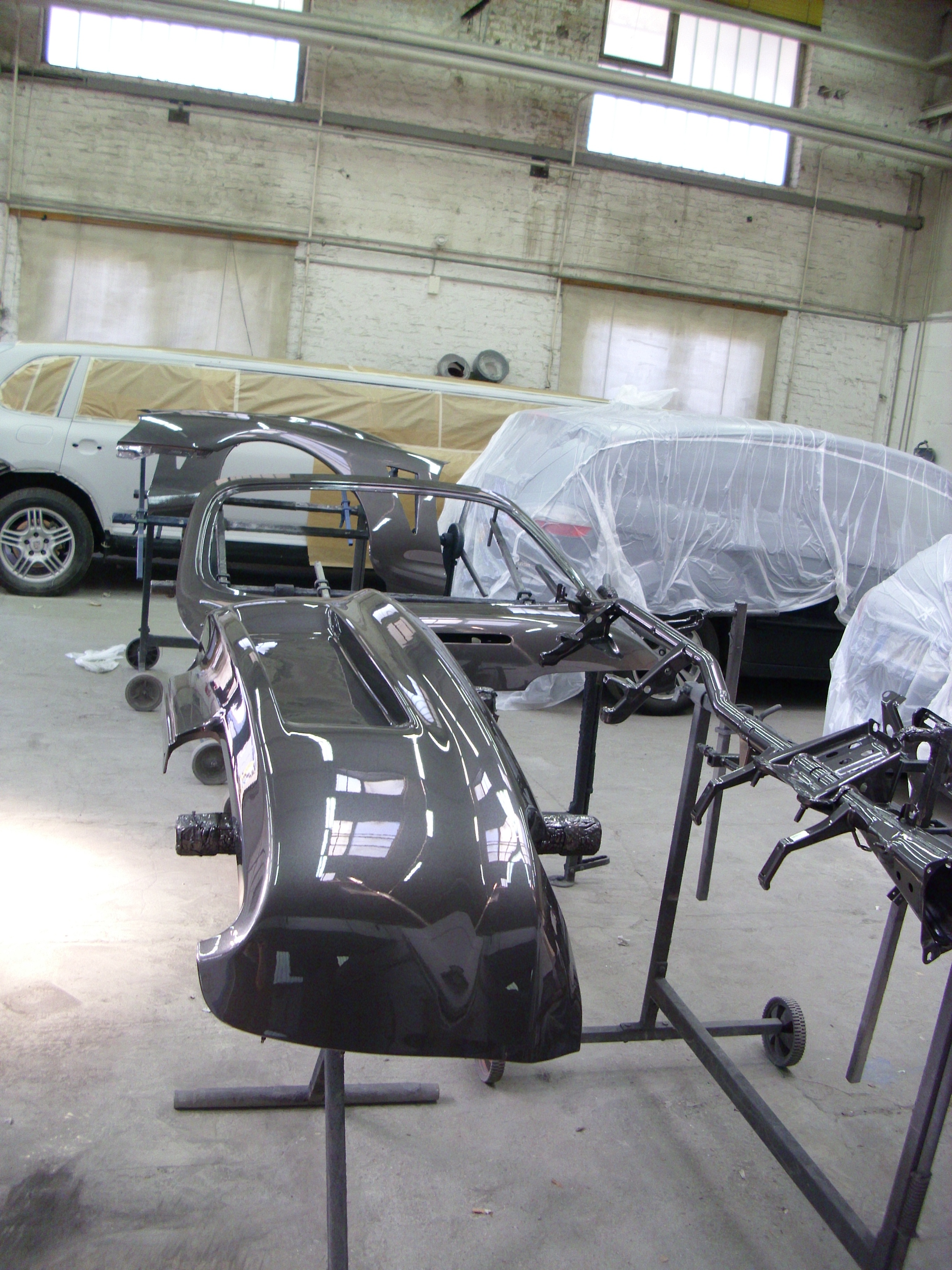

Sobald der Lackierer mit der Karosse fertig war, konnte er verzugslos mit dem Lackieren anfangen:
Man beachte:
Auch der Armaturenbrett-Träger wurde mit lackiert. Sieht zwar keine Sau, aber ich freue mich jedes Mal, wenn ich das Brett ausbaue und ihn sehe ;).
Rückwirkend betrachtet muss ich sagen, war die Aktion, aus zwei Karossen, eine zu machen, keine clevere Idee. Denn wenn ich gewusst hätte, wie groß die Rechnung ausfallen wird, wäre es letztlich günstiger gekommen, eine komplett fahrfertige Supra zu kaufen, alle OEM Teile und das was man nicht mehr braucht zu verkaufen (Getriebe, Motor etc.), dann einfach das neue Auto umzulackieren und den Singleturbo-Motor reinzuhängen - fertig! Egal... hinterher ist man immer schlauer, das Ergebnis war top:

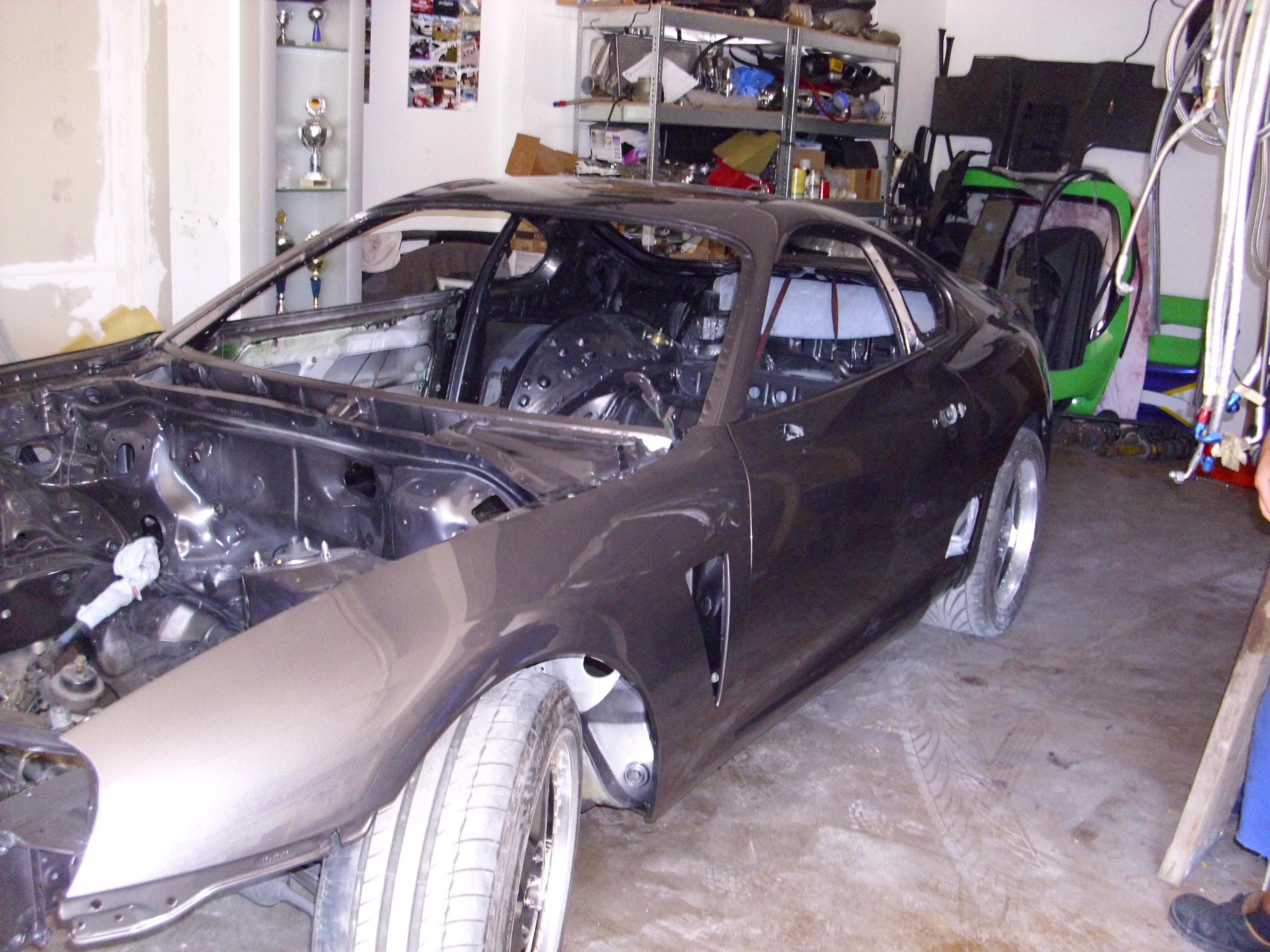

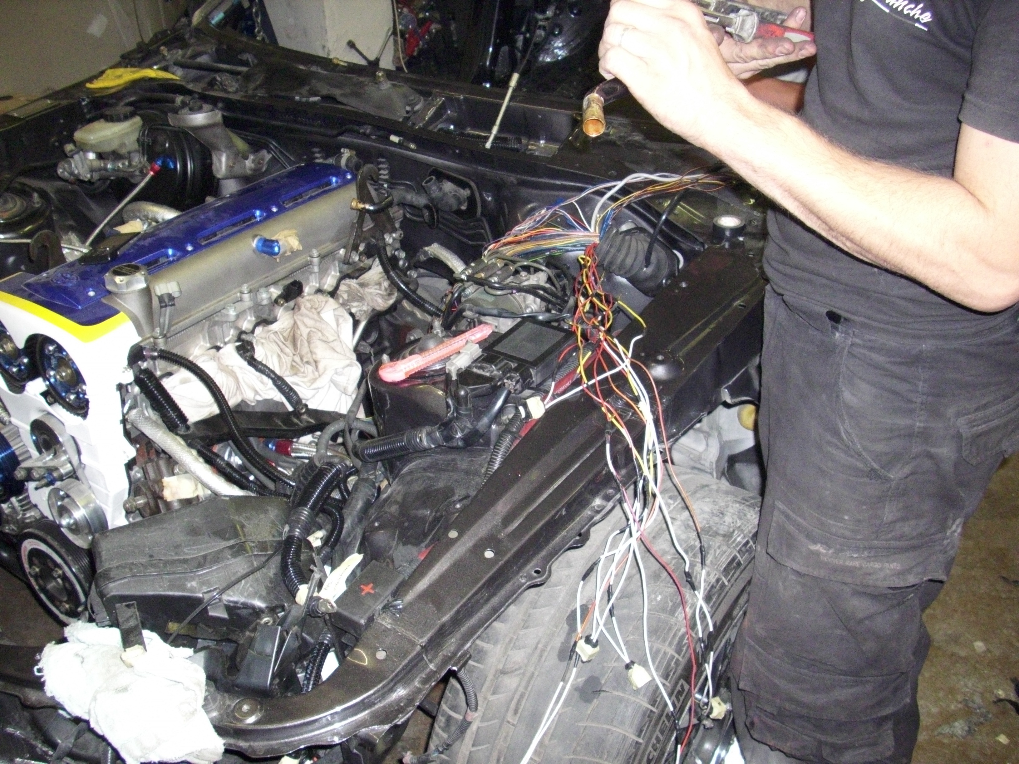

Nachdem die Kiste vom Lackierer wieder da war, ging es an den Zusammenbau. Tatsächlich habe ich in dem Zusammenhang Vieles neu gemacht  - Kleinigkeiten, Ihr kennt das: verrostete Schrauben ausgetauscht, hier nen Plastiknippel neu gekauft, da ne kleine Gummileiste, dies und das und so wurde es teuer. Im Grunde wurde das Auto ziemlich aufwendig restauriert und stand am Ende echt gut im Saft!

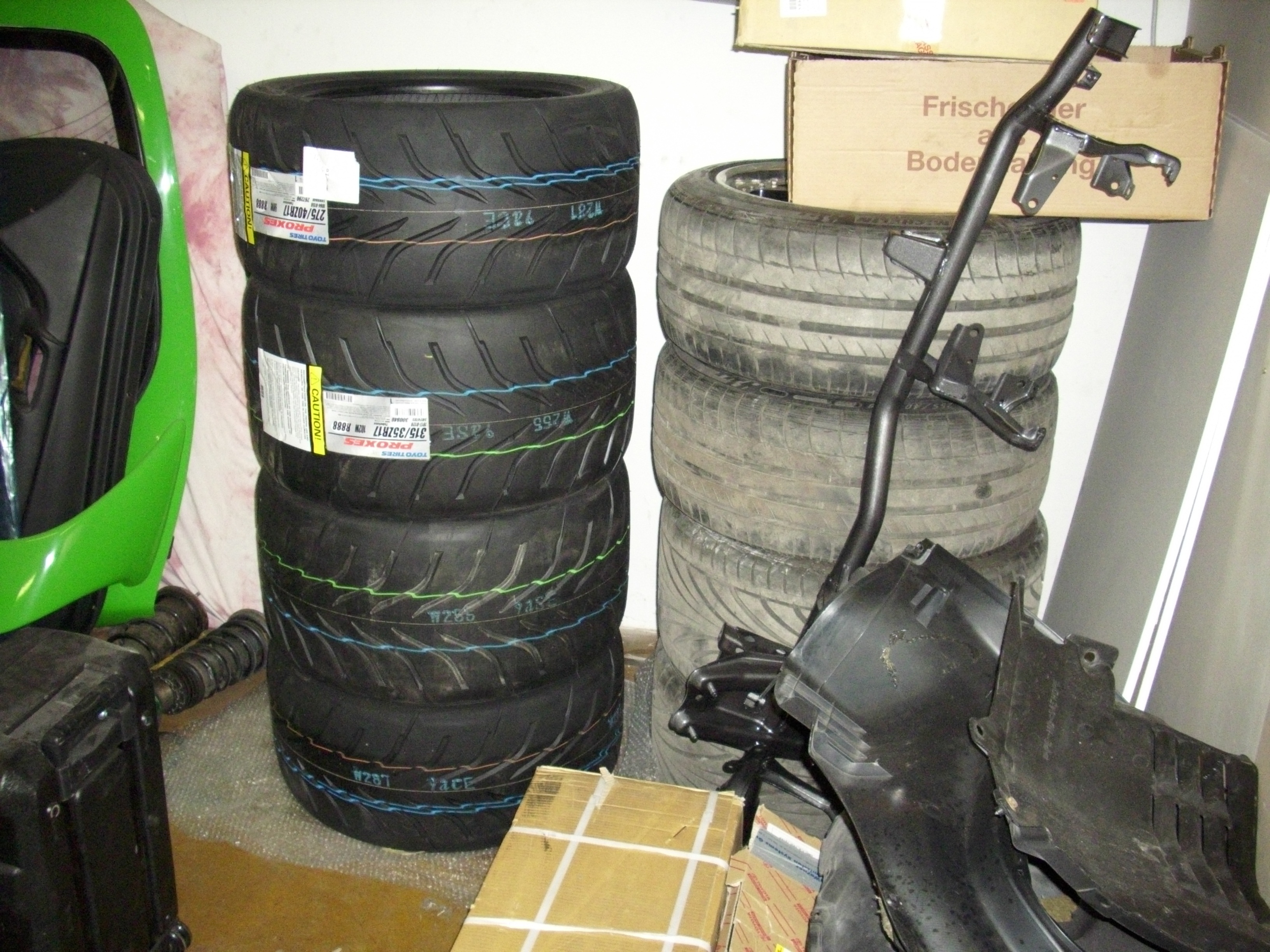

Mit den CCW-Felgen, welche ja doch ne ganz Nummer breiter wurden, wurden auch die Reifen ein bisschen fetter, hier der Vergleich:
Nachdem ich die Spritpumpe wegen Ihrer Lautstärke in die Box verbannt hatte, kam nun das Folge-Problem auf, dass ich mich um deren Temperatur-Entwicklung kümmern musste. Die Pumpe verfügt nicht umsonst um Kühlrippen, denn sie wird eben warm. Wie warm, konnte mir Aeromotive nicht sagen. Aber Kühlung wäre eben gut. Da ich es mit Elektronik nicht so habe und ich mir nicht noch mehr Kabel, Sicherungen, Relais etc. und damit noch mehr potenzielle Fehlerquellen einbauen wollte, war die Frage, wie ich mit möglichst einfachen Mitteln, Frischluft in die Box bekomme. Am Unterboden hatte ich vor dem Lackieren bereits größere Löcher eingeflext, so dass grundsätzlich Luft reinkommt, nur wollte ich eine Luftzirkulation herstellen. Und als NASCAR-Fan kam mir natürlich sofort nur eine Lösung in den Kopf: Nacaducts! Werden bei NASCAR regelmäßig zur Kühlung genutzt, funktionieren, sind simpel zu montieren, UND.... hat soweit ich weiß noch keine andere Supra. Ich wäre der einzge! Also... let's go! Die Makrolonscheiben habe ich mir anfertigen lassen, die schwarzen Rahmen habe ich selber lackiert, Andi hat mit mühseliger Fummelarbeit die Rahmen von den OEM-Scheiben runtergetrennt und auf die Makrlonscheiben geklebt und dann in die Karosse eingeklebt. Das war ein Riesen-Akt, weil die Makrolonscheiben gerade waren, während die OEM-Scheiben und damit auch die Rahmen leicht gekrümmt sind. An der Stelle einen Riesen-Dank an Andi für seine ganze Zeit und Mühe, die er investiert hat!!!
