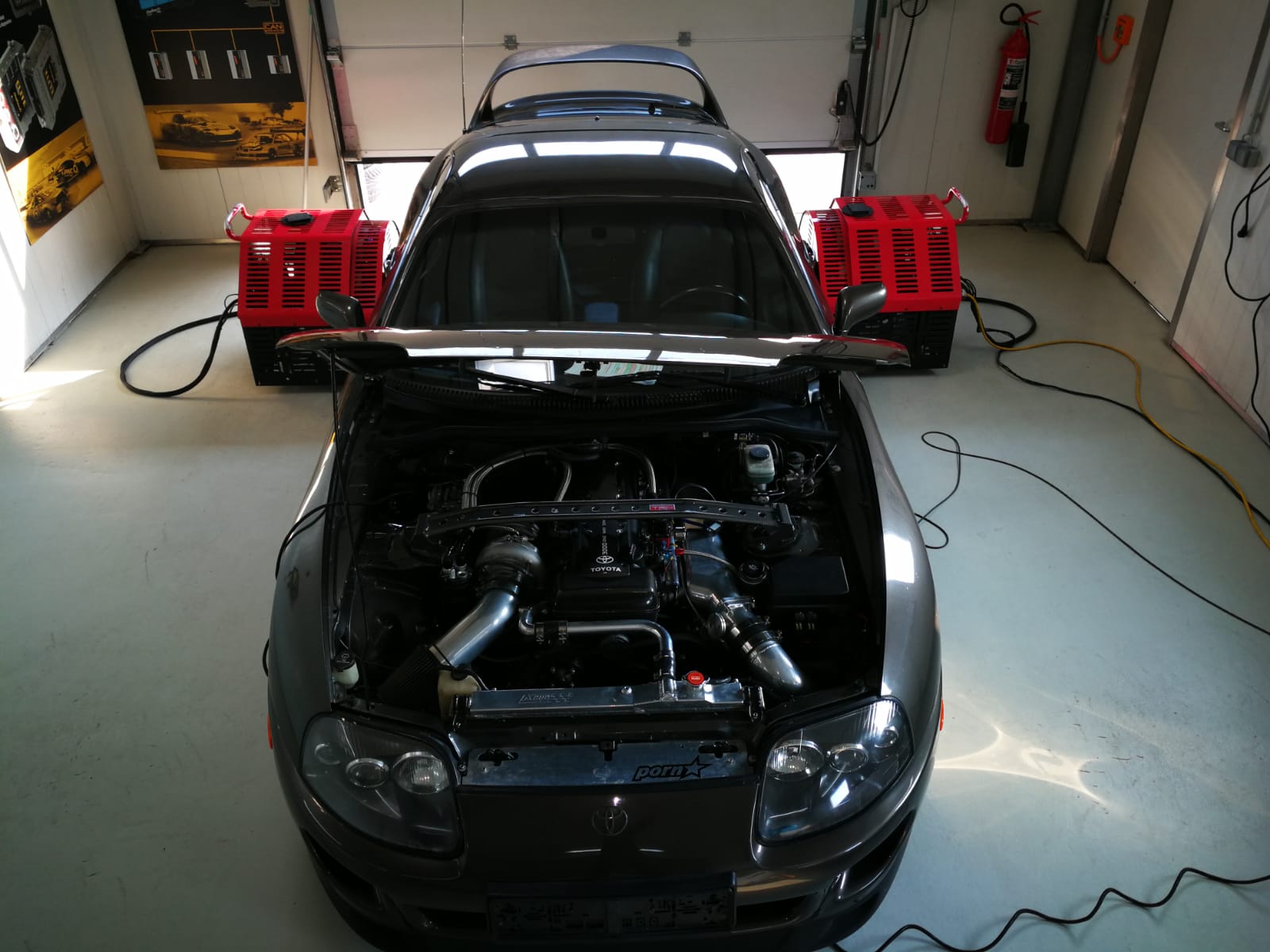

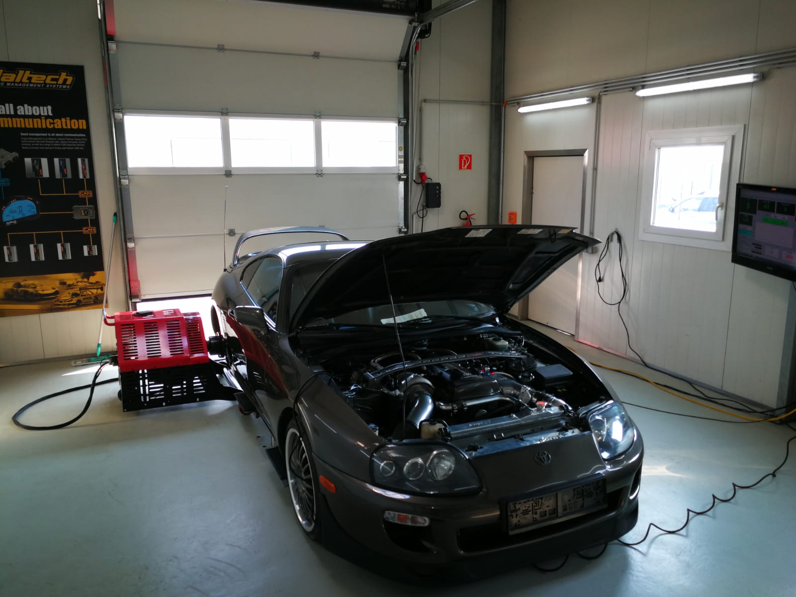

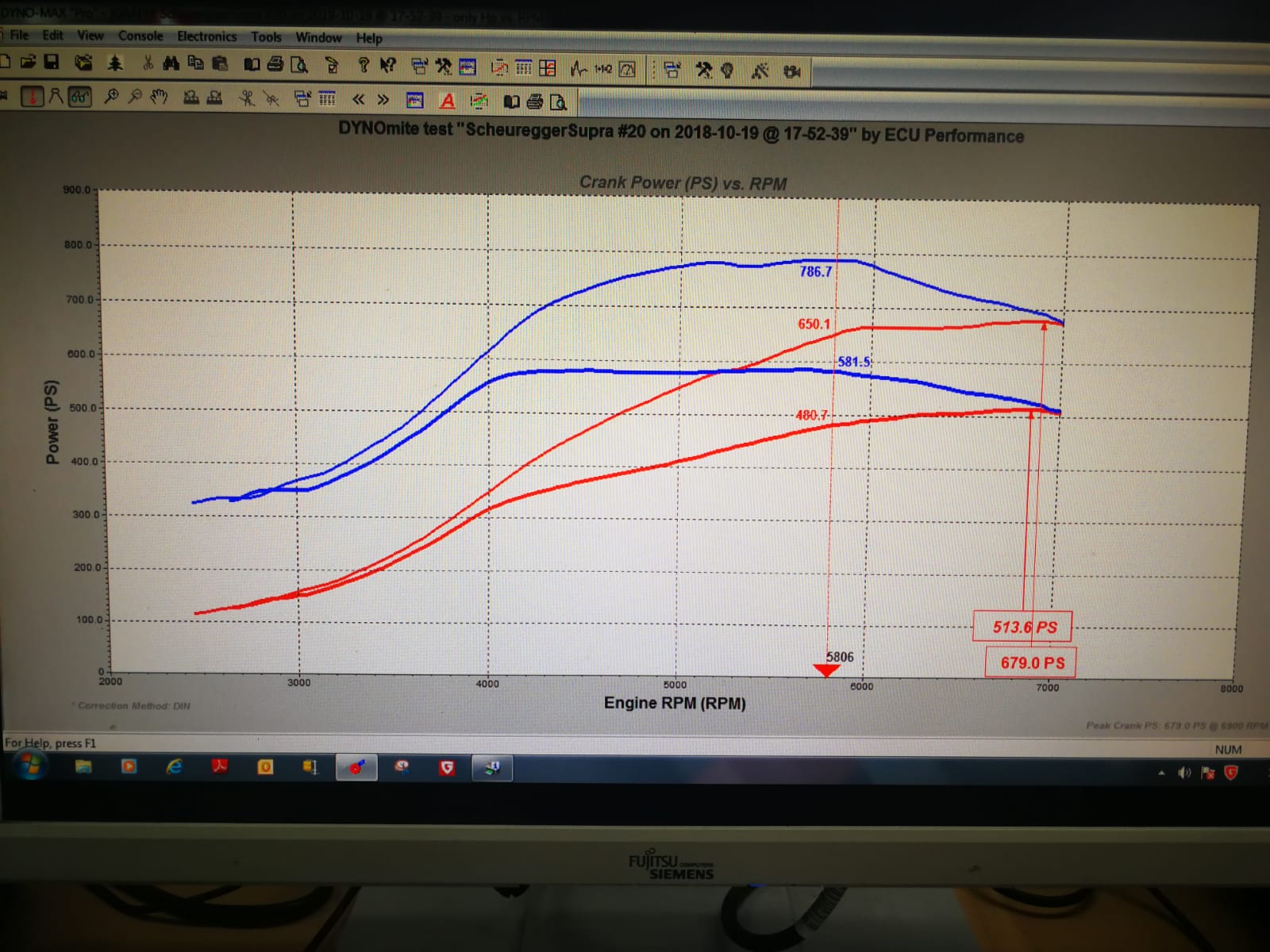

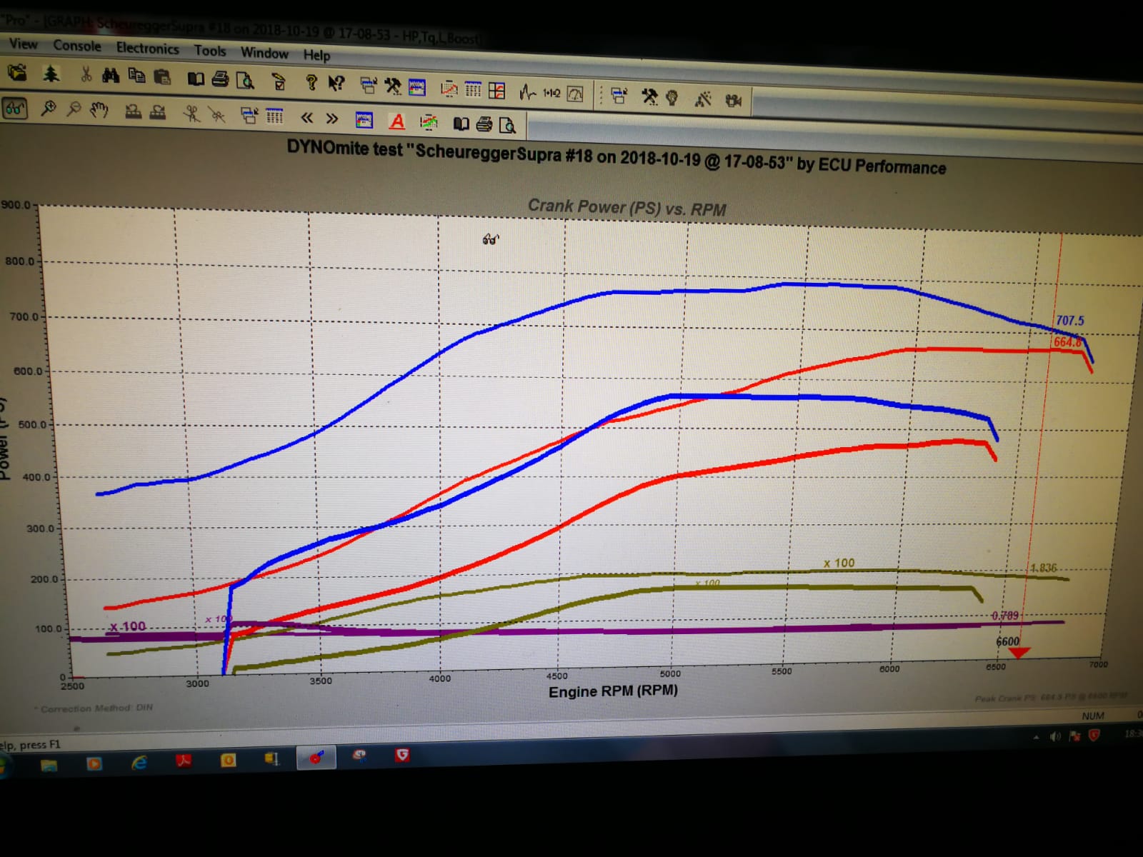

Es ist endlich vollbracht. Zitat der Firma: wenn wir das vorher gewusst hätten, hätten wir das Fahrzeug nie angenommen 😑
Nach der langen Irrfahrt mit vielen Tunern die nicht wirklich wissen was sie tun kann ich jetzt hoffentlich nächste Woche meine Supra wieder in Empfang nehmen. Offenbar musste der neue Kabelbaum nochmals überarbeitet werden da es Unterschiede in der Belegung der Pins gibt, je nach Modelljahr und Auslieferungsland. Mit der Fehlersuche und Behebung musste die Firma jetzt noch weitere 2,5 Tage investieren.
Das Auto ist jetzt komplett neu verkabelt und läuft sehr gut. Im Leistungsbereich fällt der Benzindruck bei längeren Vollgasphasen ab, sodass ich nächstes Jahr sicherheitshalber noch die Benzinpumpen austauschen werde, aber seht selbst was rausgekommen ist ☺️
Low Boost: 1,2 bar bei ca 500 PS
High Boost: 2 bar bei ca 670 PS
VID-20181019-WA0008.mp4

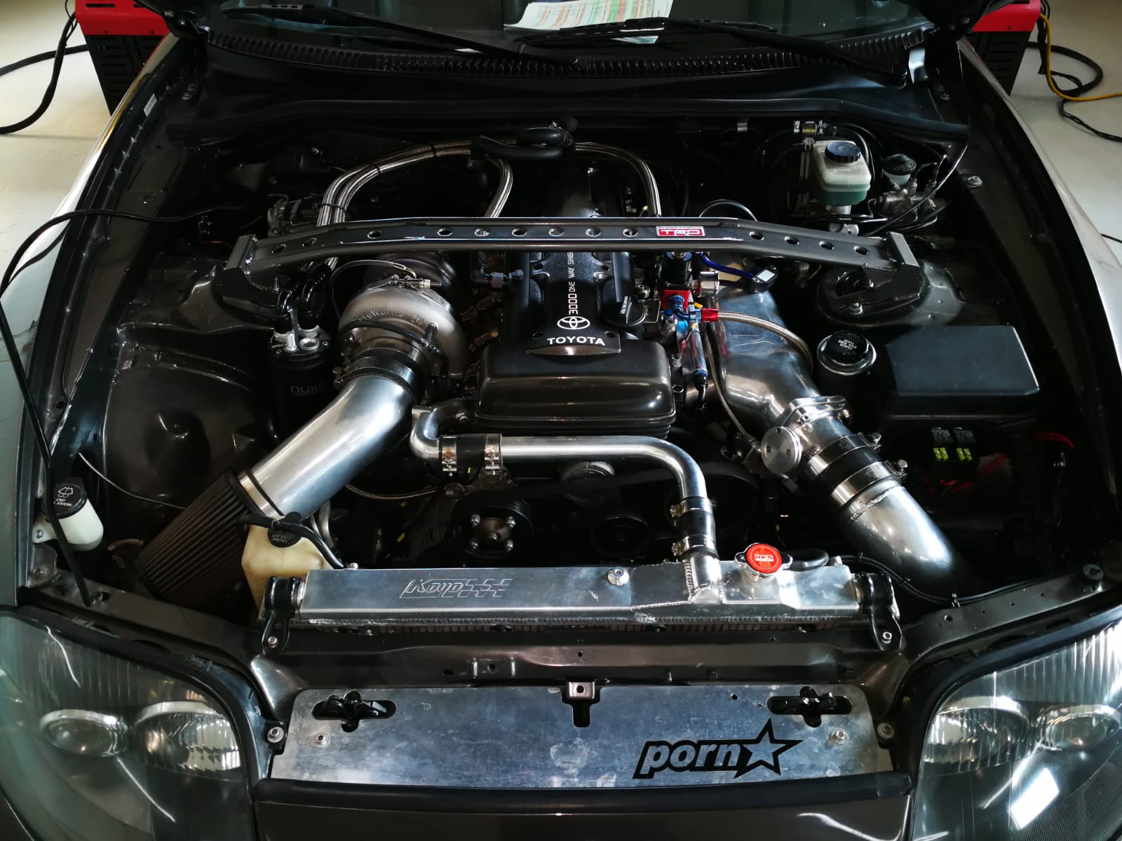

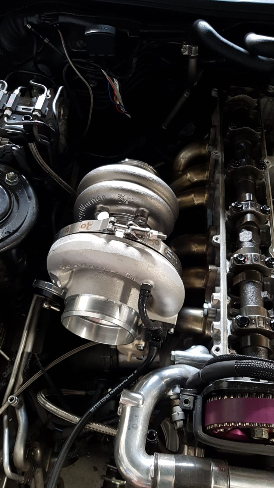

Re: Servus aus Oberösterreich
Geil, welchen Lader fährst du?
Will2k
Beitrag von Will2k »
Danke :-) Es ist ein Borg Warner EFR 8374 mit Twinscroll Abgasgehäuse 😉 in Kombination mit einem angefertigten Krümmer.
