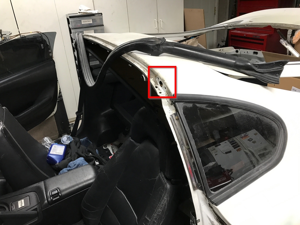

JackEnox hat geschrieben: 04.06.2018, 10:15 Hast recht, das war anders. Sieht so aus:
Die roten Pfeile ignorieren. Ist das kleine Loch rechts dadrüber.
Dann kann es höchsten sein das da Dreck drin ist dann müsste in versuchen mit Auto Reifen aufblas Ding oder cpmputer druckluft das freizubekommen. Ansonsten bleibt nur die ganzen Dach Innenraum Verkleidung abbauen diese Schläuche suchen und ggf ausbauen Reinigen verstehe ich das richtig?

Hier nochmal ein besseres Bild vom Ablauf:
Targa/Dach/Wasser
Ja zum Ausbau der Schläuche muss leider fast alles ab. In dieser Reihenfolge: Kofferaumverkleidungen (die Seitlichen), Rückbank, Große Seitenverkleidungen, Verkleidungen Dreiecksfenster, Dachhimmel hinten.

JackEnox hat geschrieben: 04.06.2018, 10:27 Ja zum Ausbau der Schläuche muss leider fast alles ab. In dieser Reihenfolge: Kofferaumverkleidungen (die Seitlichen), Rückbank, Große Seitenverkleidungen, Verkleidungen Dreiecksfenster, Dachhimmel hinten.
Ist leider bissel Arbeit. Ich würde allerdings wie Maik sagt vorher die Fenster der Türen einstellen. Steht im WHB im Themenbereich "Karosserie".
Fenster sitzen 1a glaub wie angegeben das da was zu ist

Bzw mit was pustet ihr da durch.
Targa/Dach/Wasser
Dann teste es am besten einfach dadurch, dass du nur bis zu den großen Seitenverkleidungen alles abbaust, dann siehst du die Schläuche schon, Wasser drauf kippen und schauen ob was fließt. :)
Targa/Dach/Wasser
Supra_Stgt hat geschrieben: 04.06.2018, 10:30 Bzw mit was pustet ihr da durch.
Noch nie gemacht, bin mir auch nicht sicher ob das was bringt wenn die Dinger richtig zu sein.

JackEnox hat geschrieben: 04.06.2018, 10:30 Dann teste es am besten einfach dadurch, dass du nur bis zu den großen Seitenverkleidungen alles abbaust, dann siehst du die Schläuche schon, Wasser drauf kippen und schauen ob was fließt. :)
Dafür muss auch Sitze hinten weg lehne usw😅
Targa/Dach/Wasser
Supra_Stgt hat geschrieben: 04.06.2018, 10:34
Ja genau. Geht aber schnell die Sitzbank.
