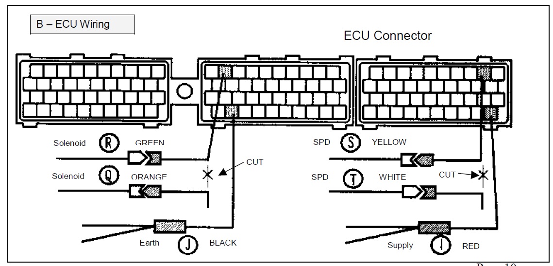

Nee, leider nicht. Habe mal extra den Schaltplan vom SLD T6 für NA AT rausgesucht.
Wie man sieht manipuliert der T6 auch das Solenoid-Signal der ECU, welches direkt an die Automatik geht.
Ich weiß nicht genau, was passiert, wenn man einen T1 verbaut und das Solenoid-Signal nicht manipuliert wird.
