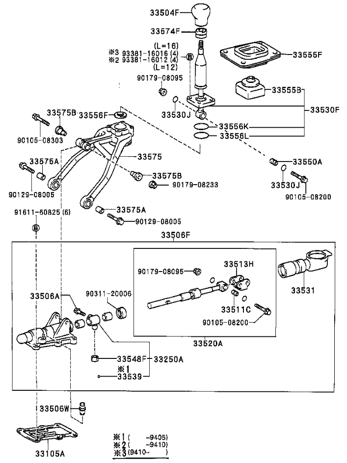

Grinchi hat geschrieben:Man kann noch genauer schauen wo das Spiel herkommt..
20170719_190541
Denke aber, das ist Leichter, wenn man das Getriebe ab hat..
Wenn man die Aufnahme von der Schaltwelle abnimmt kann man prüfen ob die Buchsen in der Führung Spiel haben..
