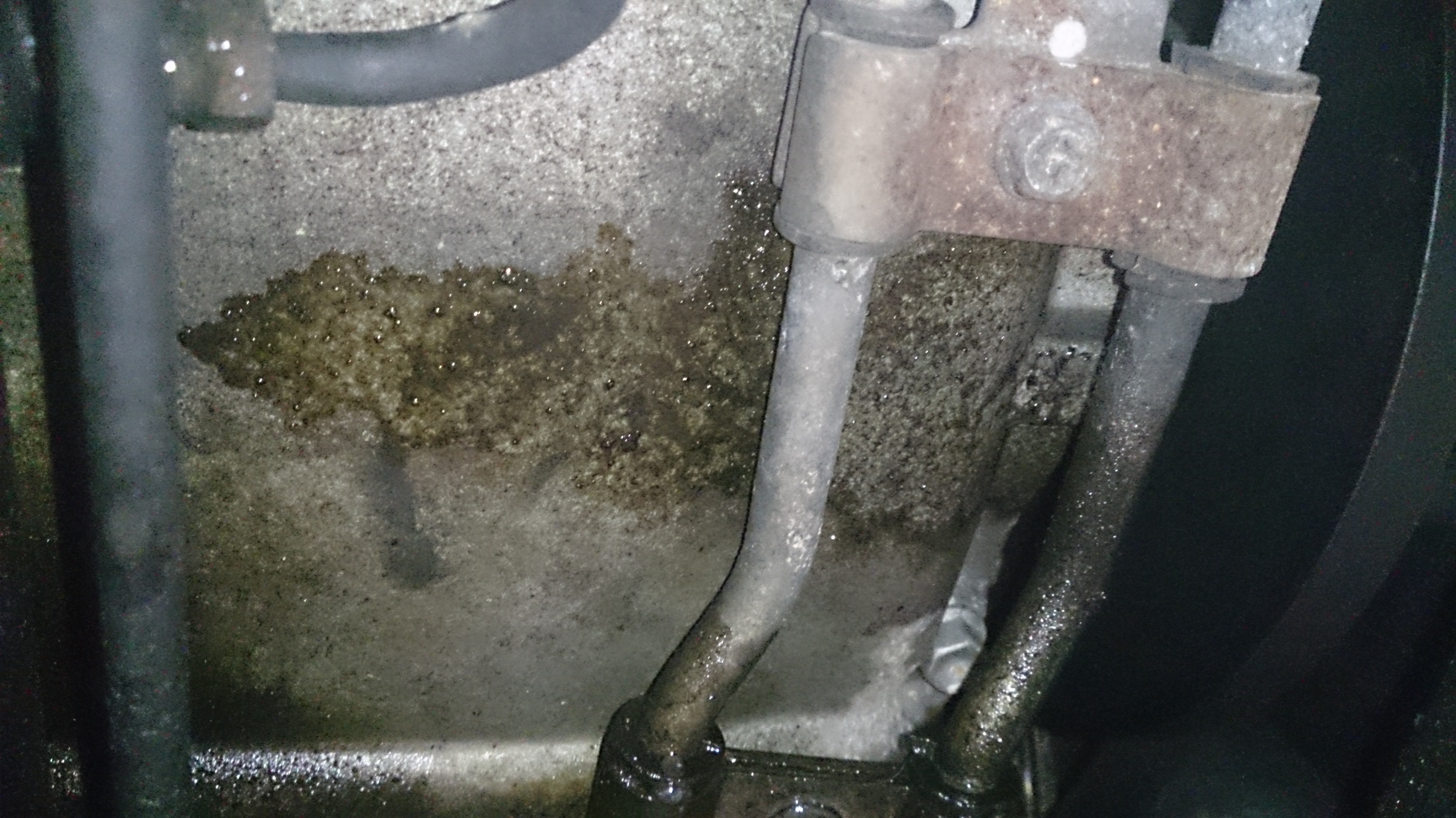

Servo ölt von oben und somit der Motor und Getriebe aus wie sau.

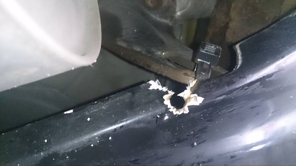

Der untere Ansatz von der Heckschürze war nur mit einen Kabelbinder befestigt. Der hat den Luftdruck bei 270kmh nicht mehr standhalten können.

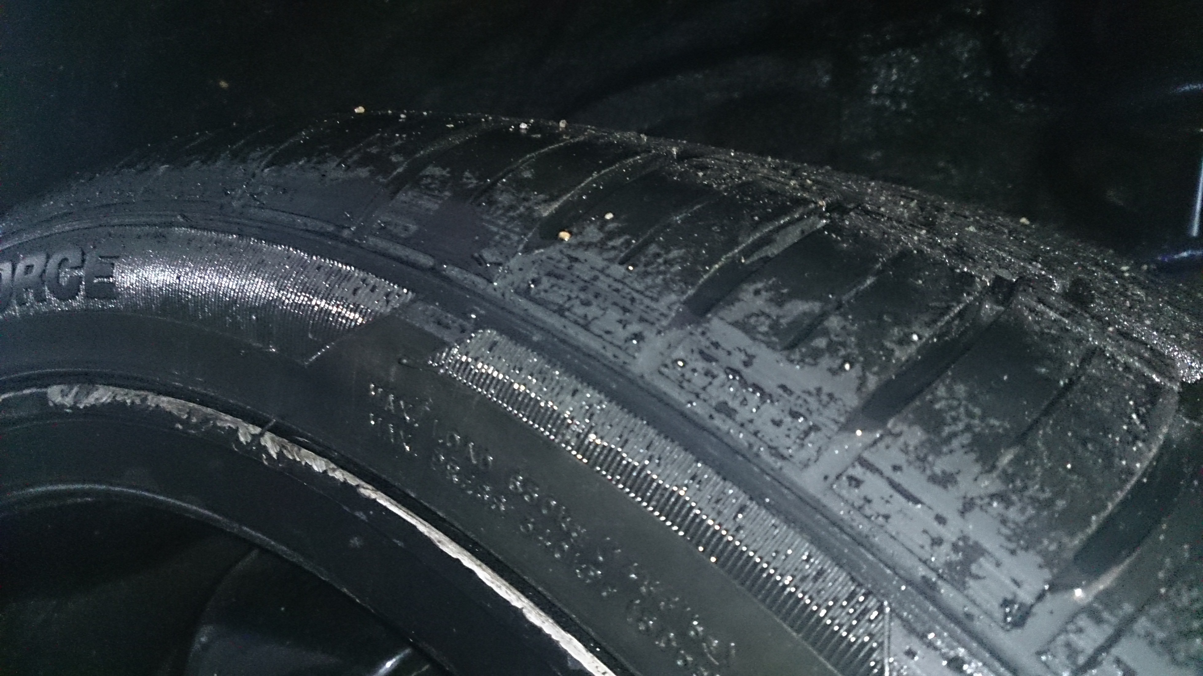

Schleifspuren auf den neuen Reifen, Kante wurde nicht gebördelt sondern wurde weggeschnitten. Was für Eierköpfe.

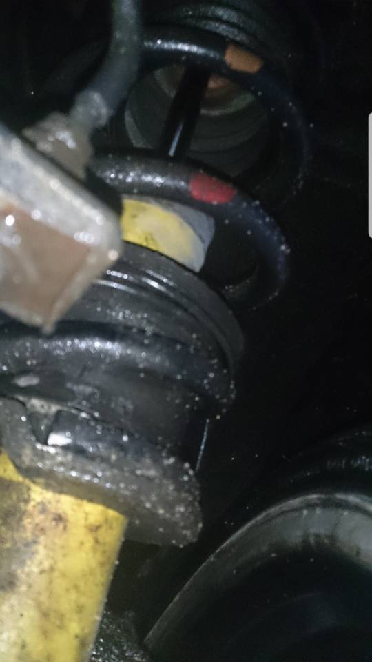

Bei allen 4 Dämpfern sind die Manchetten defekt, wie geht das mit neuen Tüv?

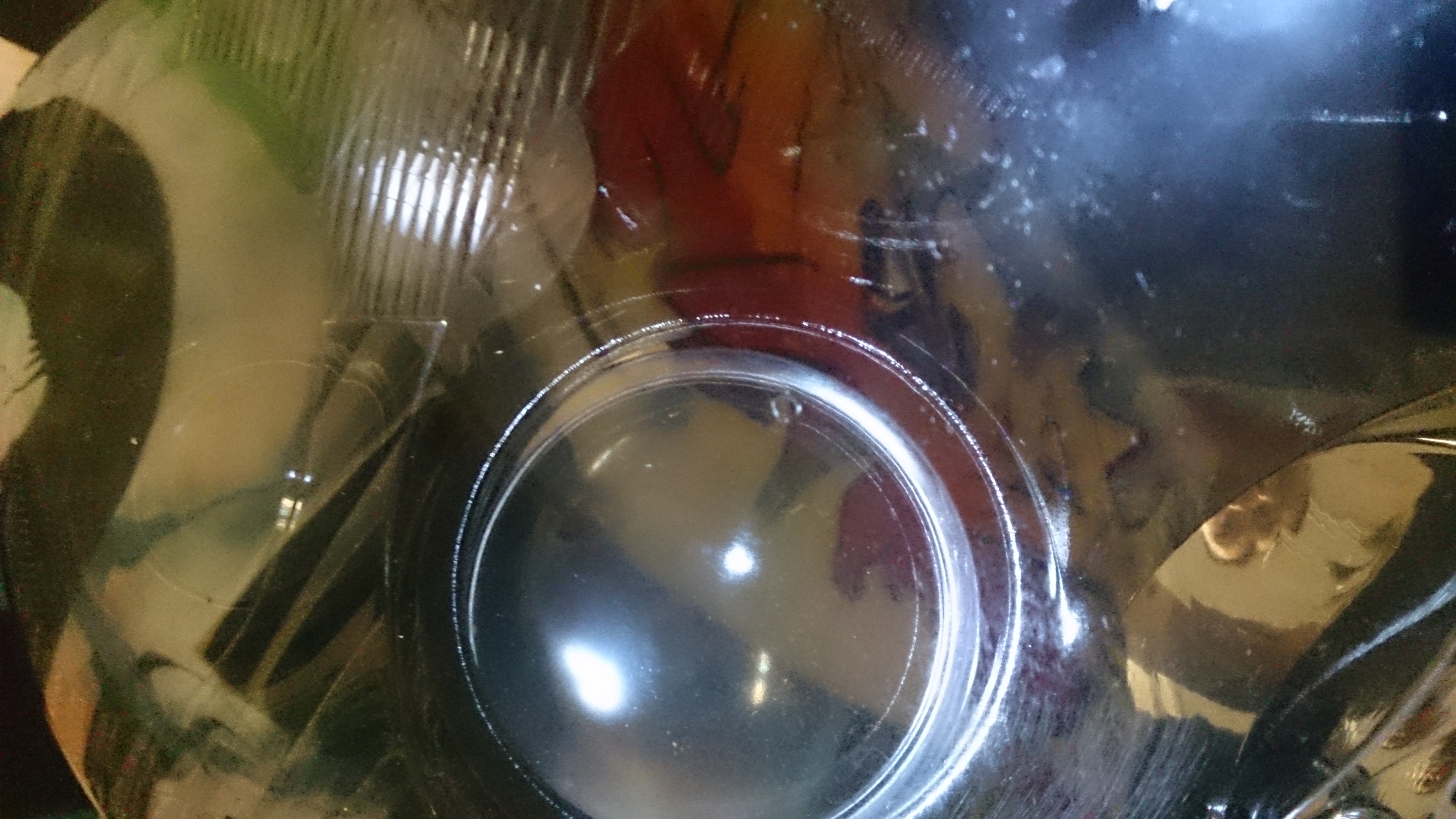

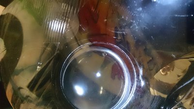

Schlechtes Lichtbild im Dunkeln, linse sitzt nicht richtig.
