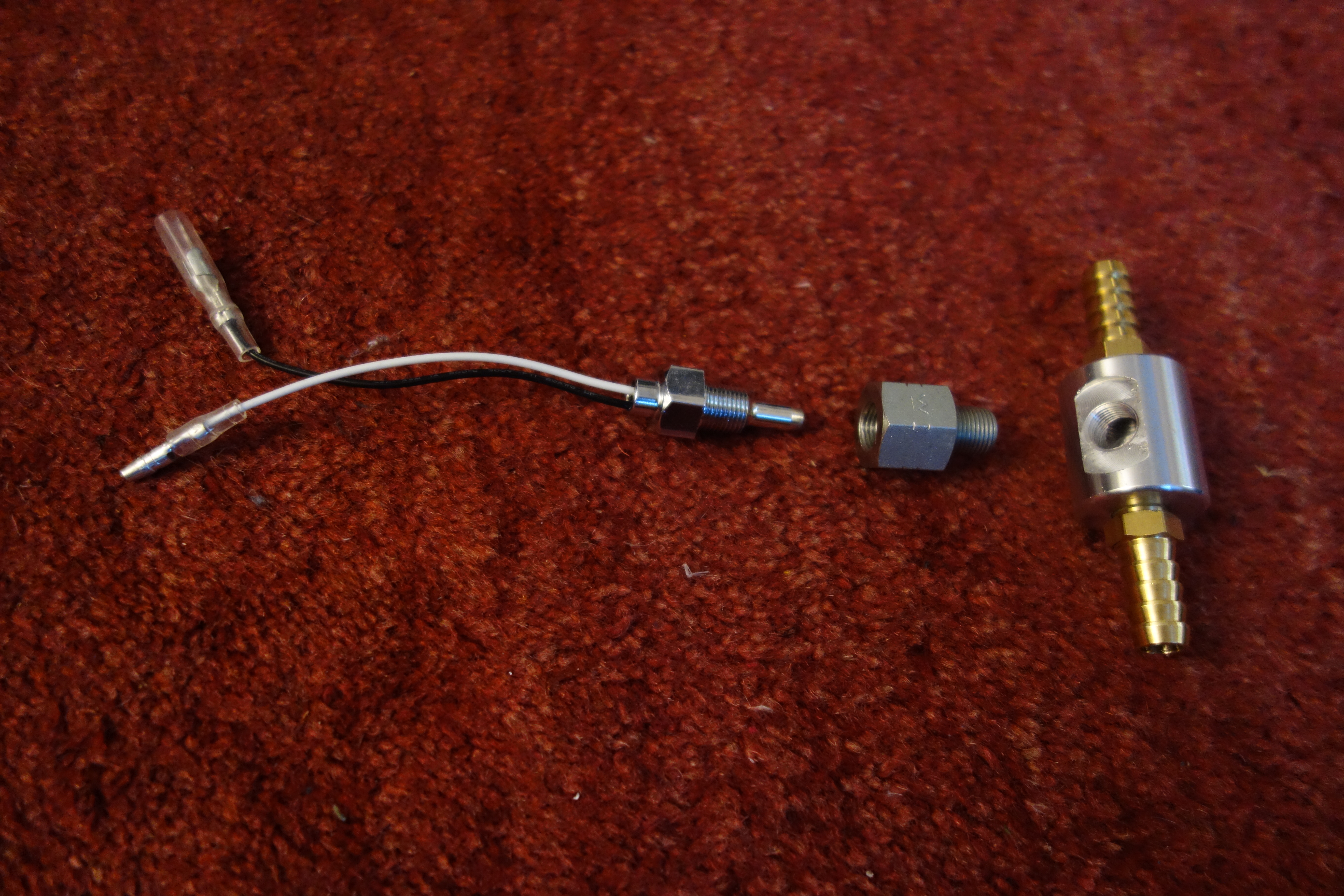

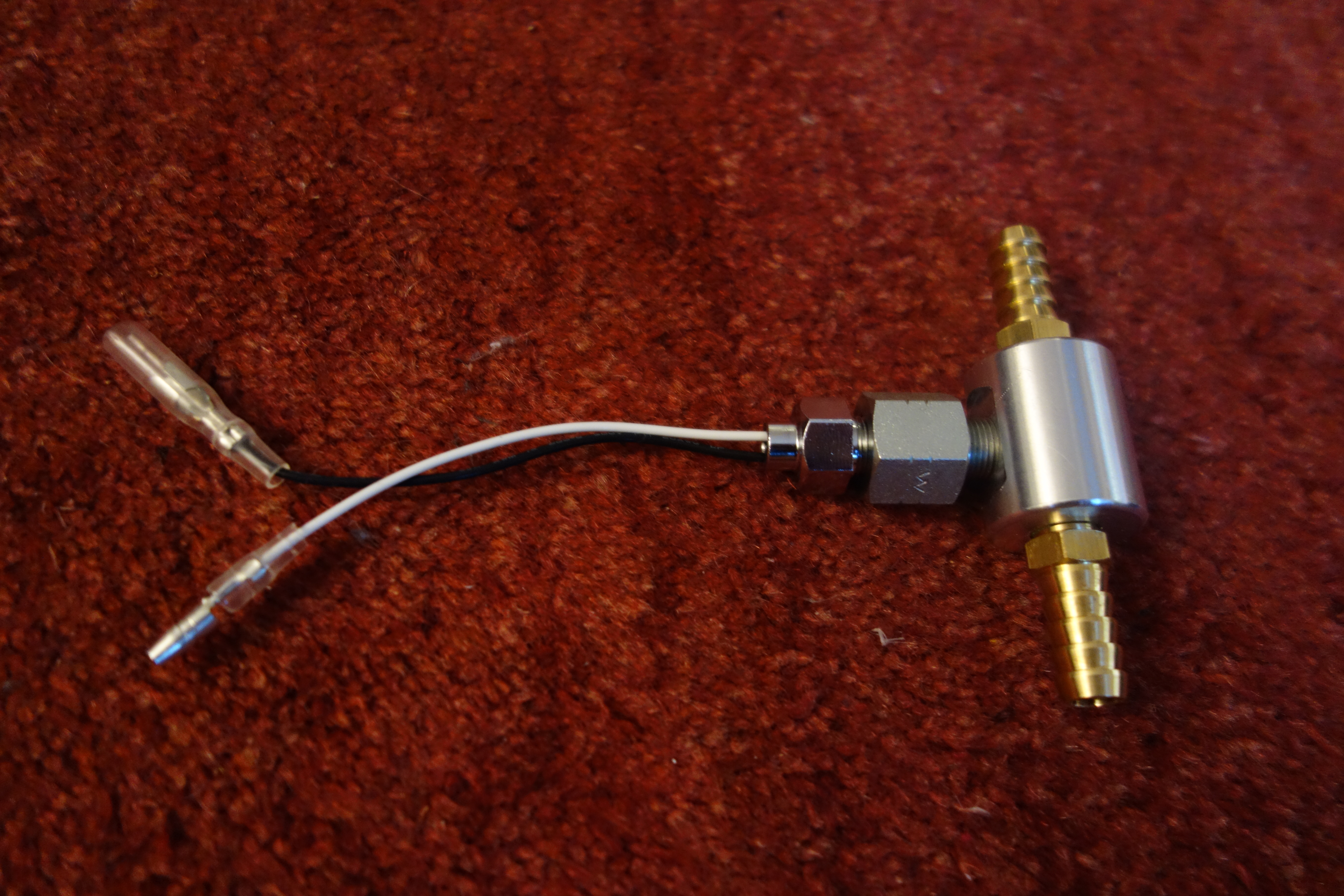

Also lohnt es sich ggfs die Reibscheiben durch etwas Massiveres zu tauschen? Sowas wie das hier, wobei ich nicht weiß, ob die beim A340E passen: http://www.ebay.de/itm/Toyota-A340-Tran ... SwXshWq87M
Zwischenzeitlich ist auch der Inline-Adapter mit NPT Gewinde angekommen. Die Schlauchanschlüsse passen zwar, allerdings ist die Bohrung der eingeschraubten Schlauch-Adapter ganz innen am Gewinde verjüngt auf ca. 5mm oder so. Musste ich also aufbohren.
Blöderweise ist der Temperaturfühler zu lang, so dass er sich nicht einschrauben lässt und der Fühler selbst den Ölfluss behindern würde, also musste eine NPT Verlängerung her. Die Verlängerung hatte natürlich auch einen zu kleinen Innendurchmesser, so dass der Temperaturfühler nicht reinpasst und die auch noch aufgebohrt werden musste. Aber letztendlich sollte jetzt endlich alles passen:
Jetzt brauch ich nur noch Zeit den Kram einzubauen

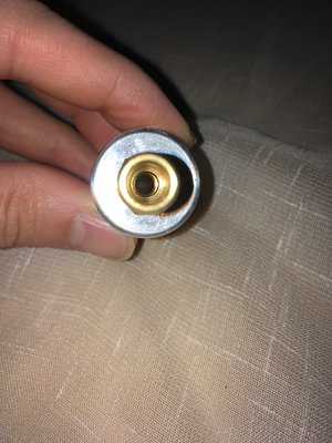

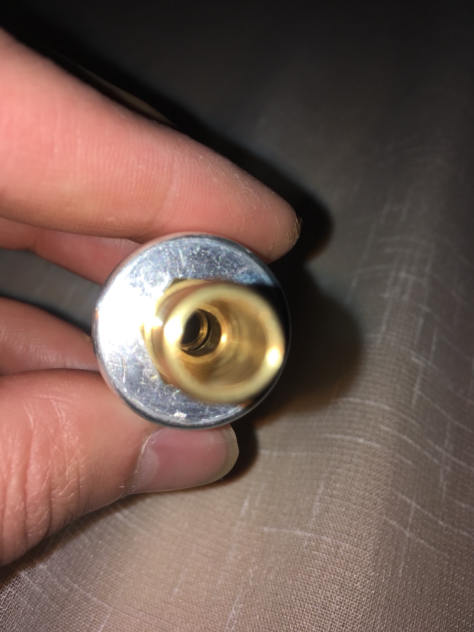

Hab mir jetzt auch den Adapter gekauft. Danke für den Tipp. Falls es einige interessiert hier die Verjüngung die aufgebohrt werden muss:TurboThomas hat geschrieben:Also lohnt es sich ggfs die Reibscheiben durch etwas Massiveres zu tauschen? Sowas wie das hier, wobei ich nicht weiß, ob die beim A340E passen: http://www.ebay.de/itm/Toyota-A340-Tran ... SwXshWq87M
